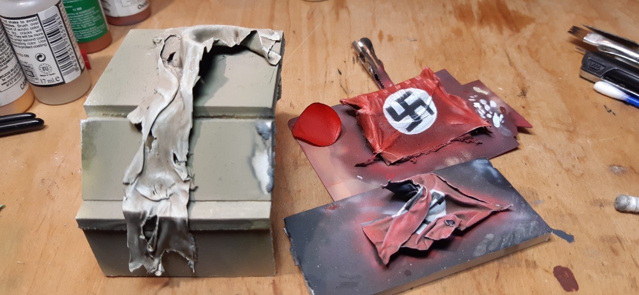

| Вот такую тряпицу приготовил,вешать места завались !!!
| топот | Дата: Воскресенье, 24.11.2019, 07:45 | Сообщение # 51 |
Сообщений: 617
Репутация: 35
| Цитата yurasiki3 (  ) Вот такую тряпицу приготовил,вешать места завались !!! Круто получилась тряпица! Из чего сделана?
| Merin | Дата: Воскресенье, 24.11.2019, 09:47 | Сообщение # 52 |
Сообщений: 2610
| Ага, хороша! поподробнее если можно, я записываю может пригодится..

| Да ничего сложного.Вот материалы из каторых это делается.В частности эта тряпка делалась из синей упаковки ,после застывания имеет эластичность некоторую.Моментовская и другая тамия не эластичны после застывания.Раскатываете на листе бумаги не глянцевой,посыпая инструмент и бумагу детской присыпкой из аптеки (тальк называется).Раскатать можно до толщины папиросной бумаги.Никакой спешки,время не подгоняет,материал начнёт застывать не раньше чем минут через тридцать.Не надо сразу кидаться с ним на модель,дайте ему немного застыть,все время проверяя на отдельно раскатанном кусочке.Увидели что уже к инструменту не липнет , переносите на модель.К модели я клею уже суперклеем.Вот примеры работ из них. :-)

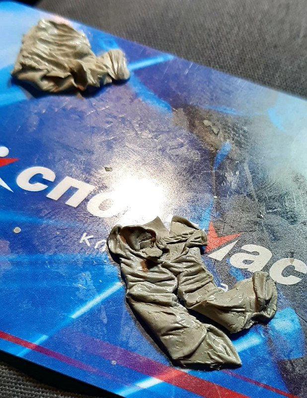

| Вот для разных проектов.

| Некоторые складки,более художественные и мелкие я долепливал уже потом,отдельно как застынет мастер.Критично посмотрели и долепили.Не стремитесь сваять сразу и все.
| yurasiki3 | Дата: Воскресенье, 24.11.2019, 10:37 | Сообщение # 56 |
Сообщений: 88
Репутация: 9
| Вот эти складки что пересекают круг со свастикой я делал потом,отдельно.
upload image
| yurasiki3 | Дата: Воскресенье, 24.11.2019, 10:44 | Сообщение # 57 |
Сообщений: 88
Репутация: 9
| Брезент на машину конечно техничнее делать традицыонным способом,бумага пропитанная пва.И мятость будет естественная и фактурнасть.Флагу же мятость как раз не нужна.Поэтому разные способы.Решать Вам.

| Цитата yurasiki3 (  ) Брезент на машину конечно техничнее делать традицыонным способом,бумага пропитанная пва.И мятость будет естественная и фактурнасть. При формировании складок на брезенте тоже важно не переборщить, чтобы не получился эффект "складского хранения", когда на довольно плотной и тяжелой брезентухе образуются острые складки, которые в обычной жизни быстро выравниваются за счет тяжести ткани.
