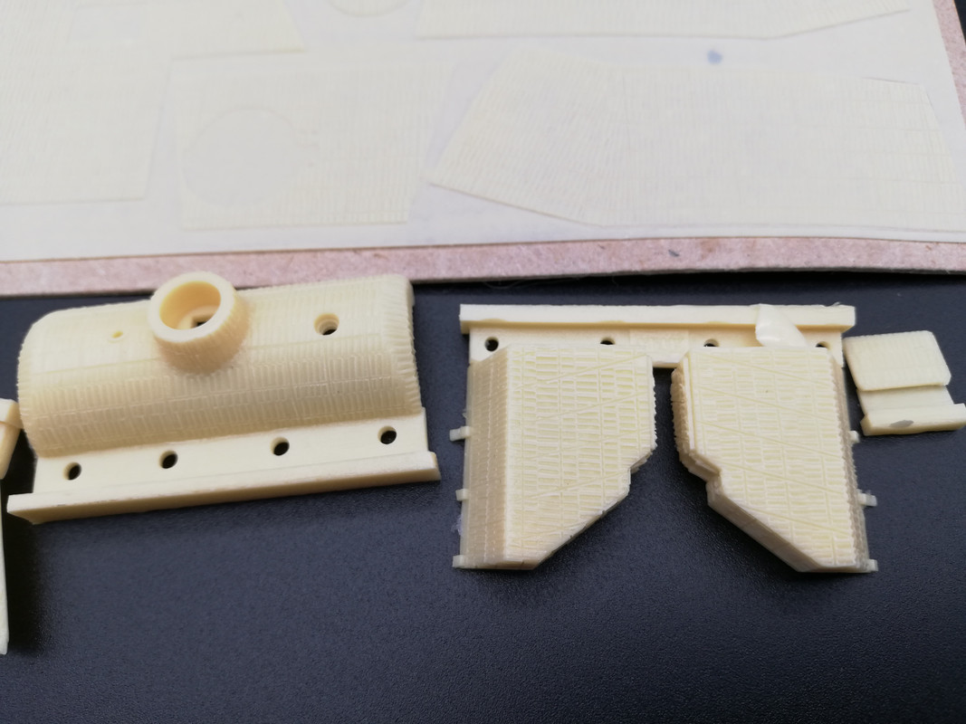

Раскопал  в закромах два набора Атак.Отличий мало.
Циммерит для Драгон предназначен,но попробую подогнать.:)))

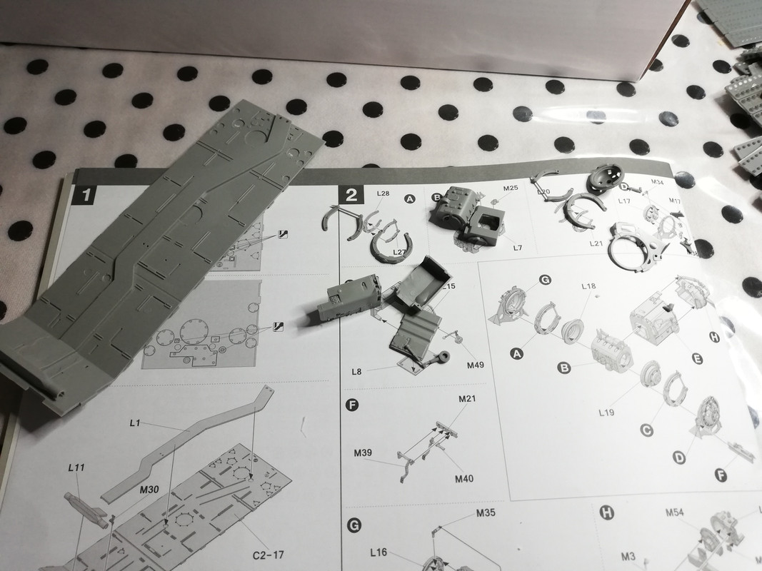

shermanm4Дата: Воскресенье, 19.07.2020, 07:50 | Сообщение # 21
Сообщений: 2785
Приступил к сборке.
Общее впечатление:сплошной отдых, а не сборка.
Облой минимален.Обработка минимальная.Деталей много,но пластик твердый и на литниках компактно расположены детали.Не надо по всей коробке их искать.

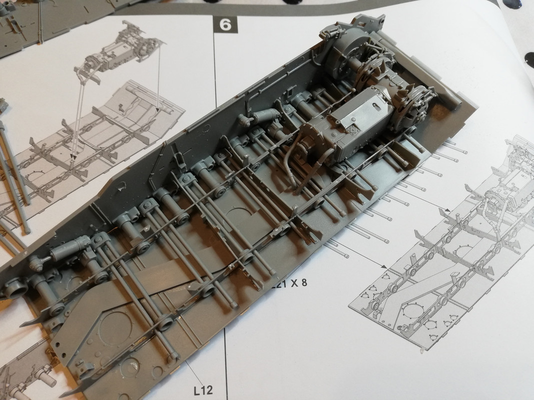

Все начинается с трансмиссии.
Пока что самое сложное было-примерить борт с торсионами на место.:)))
Для самых глазастых:Следы от толкателей уже удалил.:)))
TolkalinДата: Воскресенье, 19.07.2020, 12:19 | Сообщение # 22
Сообщений: 1169
Вот эти перегородки по идее должны быть прямыми и без изгибов, параллельны друг другу:
Так что лучше сейчас перепроверить почему произошли такие смещения в позиционировании, а то вдруг потом потянет за собой кривизну в положении других деталей (изгибы торсионов и проч...)
shermanm4Дата: Воскресенье, 19.07.2020, 16:08 | Сообщение # 23
Сообщений: 2785
Tolkalin, для каждой перегородки  вырезы в полу для фиксации.Ошибится невозможно.Смещений нет,но16 валов  одномоментно поместить надо в 16 отверстий.И это только один брт.
shermanm4Дата: Воскресенье, 19.07.2020, 16:16 | Сообщение # 24
Сообщений: 2785
Нанес грунтовку на дно и борта.Буду собирать вместе чтобы двигаться дальше.Все по схеме.:)))
Балансиры вклеил и проверил шаблонами.На эти шаблоны потом  траки будут наклеиваться.
TolkalinДата: Воскресенье, 19.07.2020, 18:04 | Сообщение # 25
Сообщений: 1169
Да, похоже и правда в пантере эти перегородки были с изгибами. Сумрачный немецкий гений!))))))

YorikДата: Воскресенье, 19.07.2020, 19:19 | Сообщение # 27
Сообщений: 511
Репутация: 69
Это очень хорошая модель. Интерьер собирается на отлично. Главное сейчас, помяните мое слово, клеить все без зазоров. Подтачивать и садить перегородки как можно глубже в свои пазы. Моторные перегородки соберите, покрасьте, вставьте, но не клейте. Прихватить можно, но мёртво не заливайте. Когда будете стыковать верх с низом корпуса каждая доля миллиметра в итоге или позволит корпусу защёлкнуться или нет. А если нет, это боль. Не советую клеить балансиры по инструкции. Все соберите, их оставьте на конец. Когда будете стягивать верх с низом понадобятся резинки и чем меньше будет торчать ненужного, тем меньше обломаете.
shermanm4Дата: Воскресенье, 19.07.2020, 19:54 | Сообщение # 28
Сообщений: 2785
Yorik, увы! Балансиры уже вклеил.:(((
MemphisДата: Воскресенье, 19.07.2020, 21:35 | Сообщение # 29
Сообщений: 517
Репутация: 38
Если Таком маштабно отлил приливы на бортах ванны под балансиры и крепление торсионов, то в этом месте прямой её не сделать из-за смещения осей разных бортов.

Циммерит мне понравился, правда, не знаю, как будет выглядеть на конечном результате
Мне вот не очень понравился..  А как выглядит в наклеенном виде можно посмотреть: http://panzer35.ru/forum/39-12923-1
