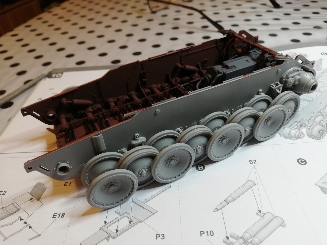

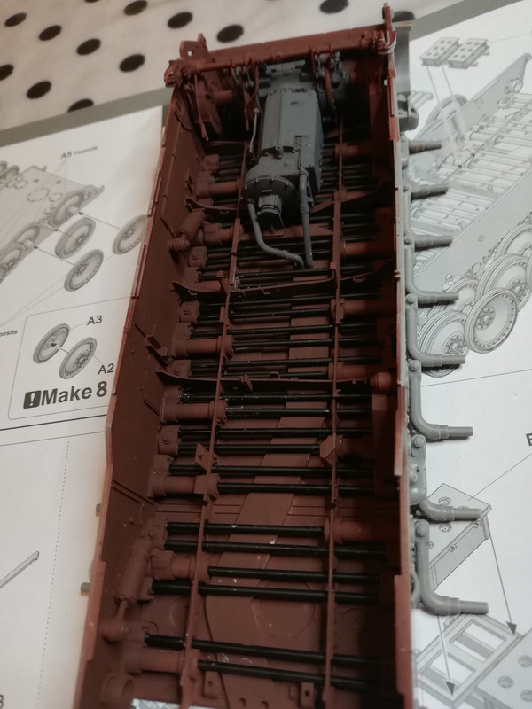

Собирал борта и вклеил к ним торсионы по инструкции.
НИКОГДА ТАКОГО НЕ ПОВТОРЯЙТЕ!!!!
Состыковать 32 торсиона с 32 отверстиями  -работа тупая и бесперспективная.Вроде почти все видно,но что-то упрается где-то.....
Убил час на это и понял что  дал маху.
Подсмотел в итоге на ютюбе как один  коллега собирал.
https://www.youtube.com/watch?t....mb_logo
(Смотреть с 11 минуты.)
Отломал я торсионы с правого борта,вставмл на место насухо,без клея.(У них даже люфт есть 5-6 ммм!!!!
Потом борт встал на место без усилий и лишь потом приклеил торсионы на место.За 5 минут!
Добавил рычаги управления.

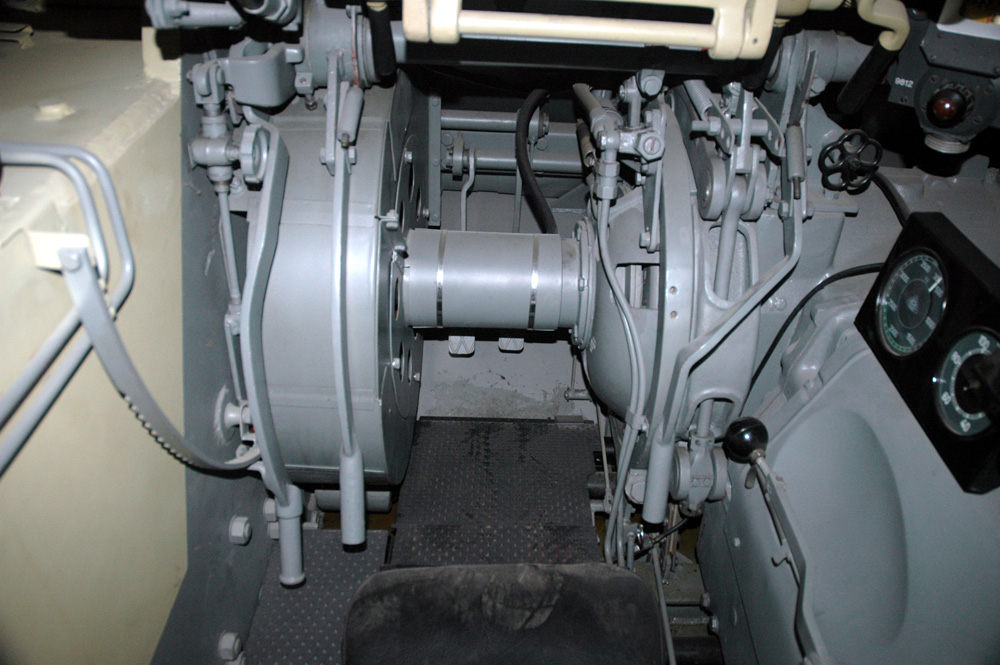

Покрасил коробку передач в панцер грей от Тамии.

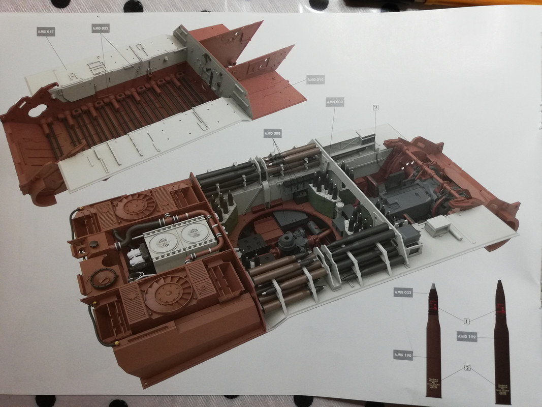

На схеме выкраски в инструкции часть бортов,то что ниже надгусеничных полок, предлагают покрасить в белый.Усомнился.Как и в черном цвете  снарядных гильз.
В Германии делали  гильзы из вороненой стали???
Катки встали на места без проблем.По инструкции сделать их подвижными не получится .Нет такой опции.
Поэтому траки буду ставить родные.Металл пусть лежит для другой модели.
Сообщение отредактировал shermanm4 - Понедельник, 20.07.2020, 11:23

Сначала собрали б ванную, потом клеили колёса. Там как правило поведённый корпус потребуются усилия и резинки и много клея и времени. Если не хотите чтоб щели потом зияли на крупных планах. Инструкции по покраске от Мигеля смотрите сквозь пальцы. В сети можно найти фото реальных машин. И снарядов в том числе. И нет, воронеными они никогда не были. Снарядам стоит уделить внимание. Если плохо вышкурите, интерьер можно будет не показывать. Ещё совет, так, на вкус и цвет, конечно. Не комплектуйте боеукладку полностью. Оставляйте частично пустые или полупустые полки. Так интересней смотрится. И слелайте высветление по интерьеру, дабы придать объема. А то однотонный красный теряет все детали. И в итоге будет скучно смотреться.
ПС состыковать с вклеенными торсионами можно, да упирается, под давлением руками пинцетом дергаете «струны» они один за другим щёлкают на свои места. Из личного опыта.

Ванна? Корпус собрался нормально,без перекосов и на катках стоит ровно,так что с этим нет проблем.Высветление потом,когда основные элементы соберу.
По поводу цветов интерьера:меня всегда учили что белым  красить все что выше надгусеничных полок.:)))Насчет боекомплекта согласен.Так обычно и делаю.
И все же насчет терминов,не сочтите за придирку:у танка -катки,а не колеса.А "струны"-это торсионные валы.Разве нет?
Зачем плодить новые термины если есть старые и исторически верные?Иначе докатимся до фанатов WOT.Орудие будем звать пухой,а Панцер3- пазиком.:)))

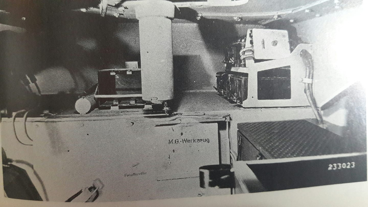

Вас не правильно учили. Что касается границ между белым и грунтовкой, то в инструкции показано верно, Такого окраса как у вас на ausf.А никогда не было.
Гильзы предлагается красить не в чёрный, а в А.МIG 192. А это металлик - "полированный метал".
Сообщение отредактировал VladislavB - Понедельник, 20.07.2020, 16:40
shermanm4Дата: Понедельник, 20.07.2020, 16:49 | Сообщение # 35
VladislavB, вы очень категоричны ,коллега.А ссылочка есть?В смысле ,на интерьер.
VladislavBДата: Понедельник, 20.07.2020, 17:58 | Сообщение # 36
Сообщений: 866

В смысле разные? На вашей фото шикарно отреставрированная пантерка, на ней теже границы. Я привёл фото времён ВОВ. Так в чём сомнения были если на всех фото цветовая граница проходит там же?

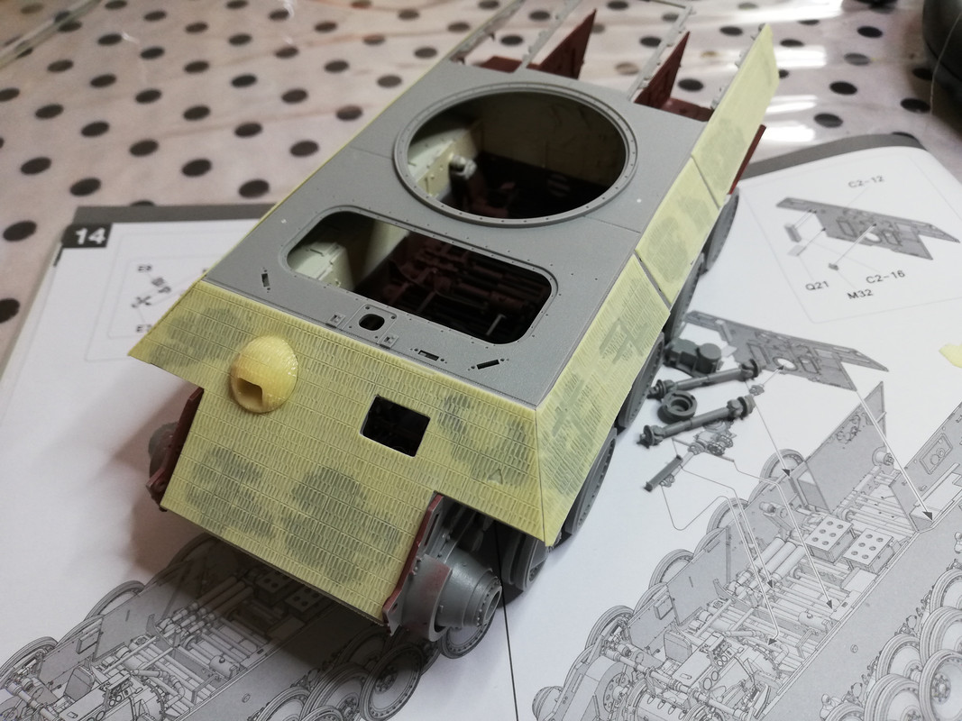

Двинулся дальше.
Приклеил надгусеничные полки.
Занялся циммеритом.
Стыкуется вполне нормально.

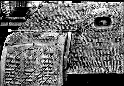

Циммерит немного странно расположен, следы от мастерка не горизонтально, а вертикально... Был такой циммерит?
shermanm4Дата: Среда, 22.07.2020, 15:47 | Сообщение # 43

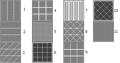

По интернету кочует такая информация:
Номер соответствует номеру картинки:
№1 Вертикальные колонки горизонтальные хребты:
— Pz Kpfw III
— Panzer IV/70 (V)
— Jagdpanther
— Pz Kpfw Tiger Ausf.B
— Pz Kpfw IV Ausf.H,J
— Sturmpanzer
— Bergepanther
— Jagdtiger (Porsche only)
— Pz Bef Wg IV
— Wirbelwind
— Pz Kpfw Tiger Ausf.E— StuG IV — Ostwind
— Panzersturmmrser — Panzerjager IV
— Pz Kpfw Panther
— Elefant №2 Горизонтальные колонки, вертикальные хребты:
— StuG Ausf.G
— Pz Kpfw IV Ausf.H
— Panzerjager IV
— Pz Kpfw Panther Ausf.G
№3 Как образец 2, но с наклонными углублениями:
№4 Как образец 2, но с вертикальными углублениями:
— StuG
— Pz Kpfw Panther Ausf.A
№5 Как образец 2, но разделено на маленькие квадраты:
— StuG
— Jagdpanther
№6 Как образец 2, но разделено на квадраты подобно вафле:
— StuG Ausf.G
— Pz Kpfw Panther
№7 Как образец 2, но с диагональными хребтами, и изменяющимся их направлением для каждой колонки:
— Pz Kpfw IV
№8 Как образец 3, но с диагональными углублениями формирующими подобие ромба:
— Pz Kpfw Panther
№9 Как образец 1, но с горизонтальными углублениями, преобразующие колонки маленькие квадраты:
— StuG
№10 Как образец 6, но с ромбами, а не квадратами:
— StuG
№11 Ровные вертикальные хребты:
— Panther
— Sd Kfz 251
http://www.hobbyhavoc.com/oldhavoc/index.php?topic=806.0
Сообщение отредактировал shermanm4 - Среда, 22.07.2020, 16:04
shermanm4Дата: Среда, 22.07.2020, 15:58 | Сообщение # 44

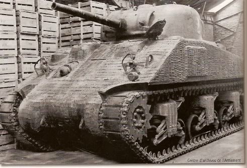

А вертикальные полосы реально были в разных вариантах.Например:
Немцы резвились в ремонтных мастерских как умели.
даже:
Может и решусь сделать сам.:)))
Менг сделал на пантеру декаль тоже вертикальную.
https://www.bnamodelworld.com/militar....5b3c74e
Сообщение отредактировал shermanm4 - Среда, 22.07.2020, 16:01
Serg7Дата: Среда, 22.07.2020, 16:51 | Сообщение # 45
Ё-моё!.... И не знал, что такое разнообразие циммерита. У наносителей его фантастика хорошо работала.... biggrin
