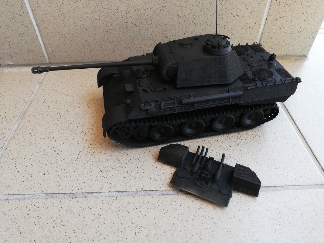

M4 в циммерите - это уже союзнические эксперименты. По разным источникам или французы, или британцы.
Есть другое фото, подписано на французком, позиционируется как М4А2 применяемые во французкой колонии Вьетнам)), где активно применялись японские магнитные мины.
$IMAGE1$

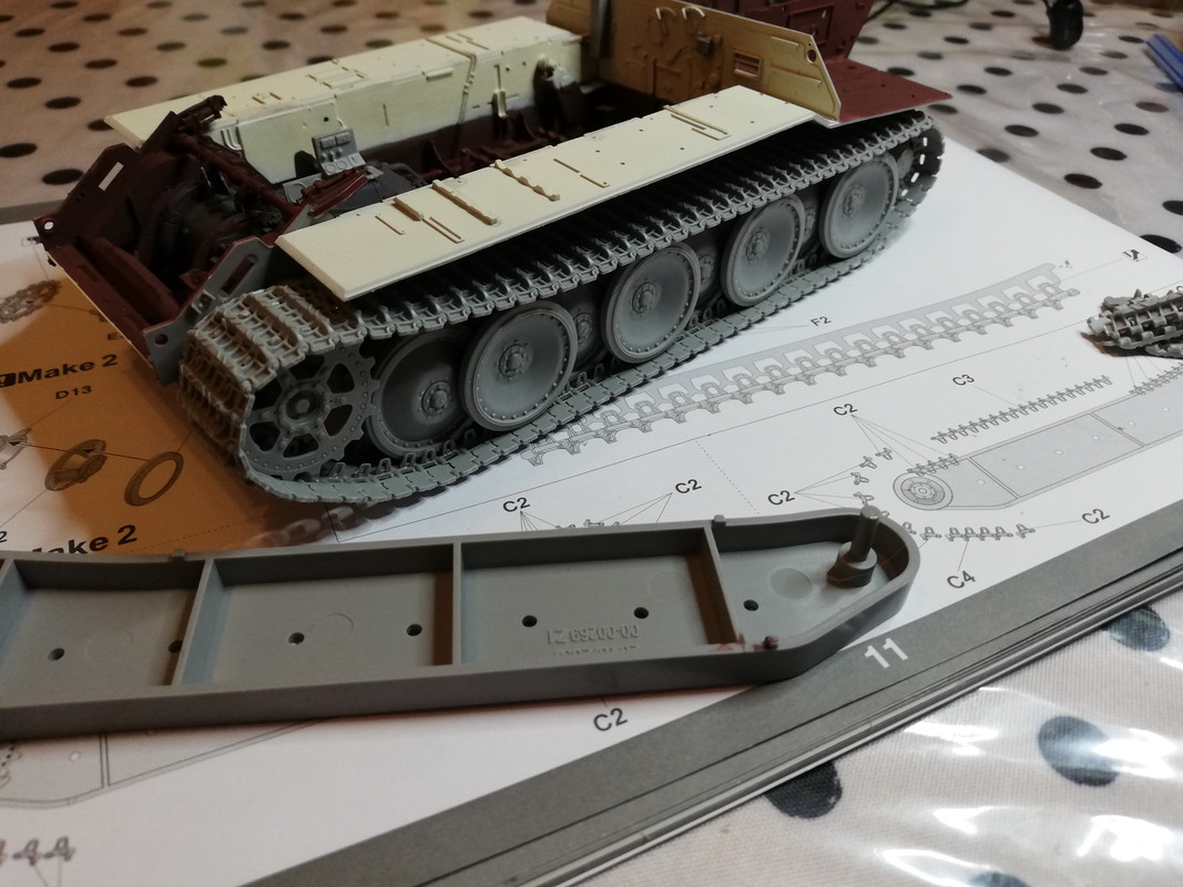

Траки.Два литника с траками,два с гребнями.
По инструкции предлагается  приклеить  гребни прямо на литниках.Такой вариант делать еще не приходилось.
Так и сделал.
Через 3 часа срезал   траки и литники ножом.
Выставил  гусеничную ленту по кондуктору.
Вот что вышло.

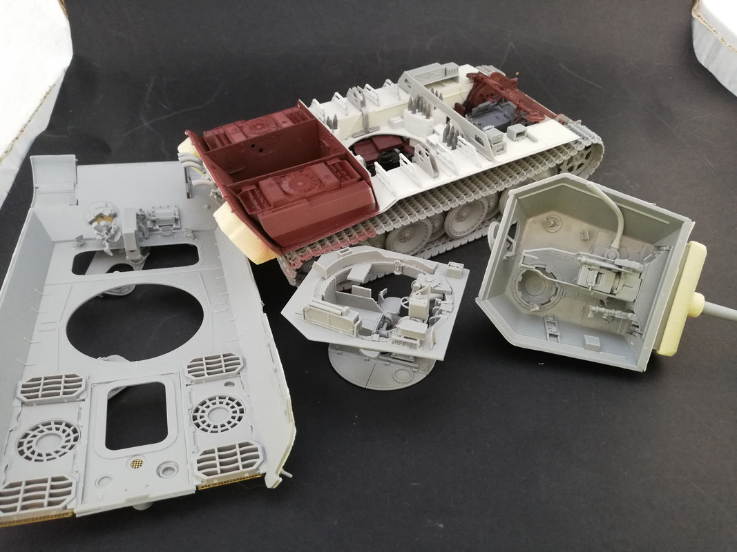

Время поджимает.Занялся одной Пантерой.

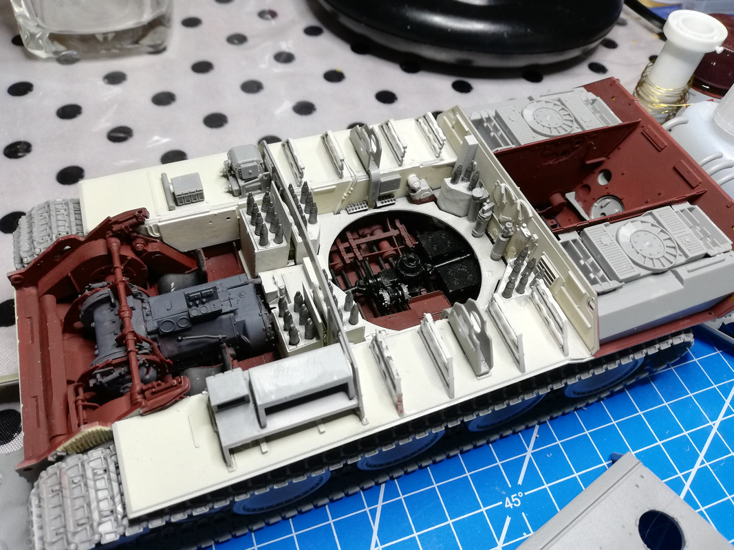

Поставил детали в корпус.Собрал двигатель и корму.
Сегодня крашу двигатель,ставлю на место и перехожу к башне.
shermanm4Дата: Среда, 02.09.2020, 09:22 | Сообщение # 50
Сообщений: 2785

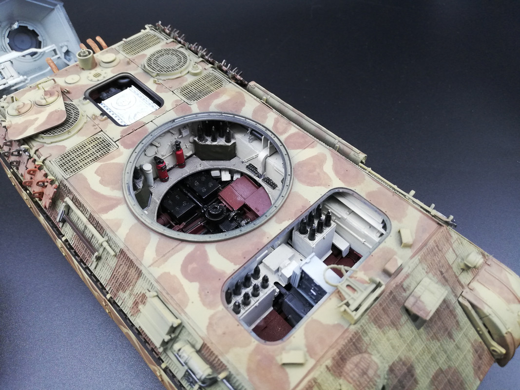

Закончил с интерьером корпуса,перешел на обвеску и на башню.Никаких проблем не возникло.
Интересно,что  верхняя часть корпуса входит нижнюю на защелках и можно насухо собрать.И разобрать....:)))
Serg7Дата: Среда, 02.09.2020, 10:19 | Сообщение # 51
Левый выхлоп вроде немного неровно.... huh
UlisДата: Среда, 02.09.2020, 10:40 | Сообщение # 52
Сообщений: 10029
Репутация: 370
Статус: Онлайн
Может трубы выхлопов стоит углубить-рассверлить? Да и две перемычки вставить..

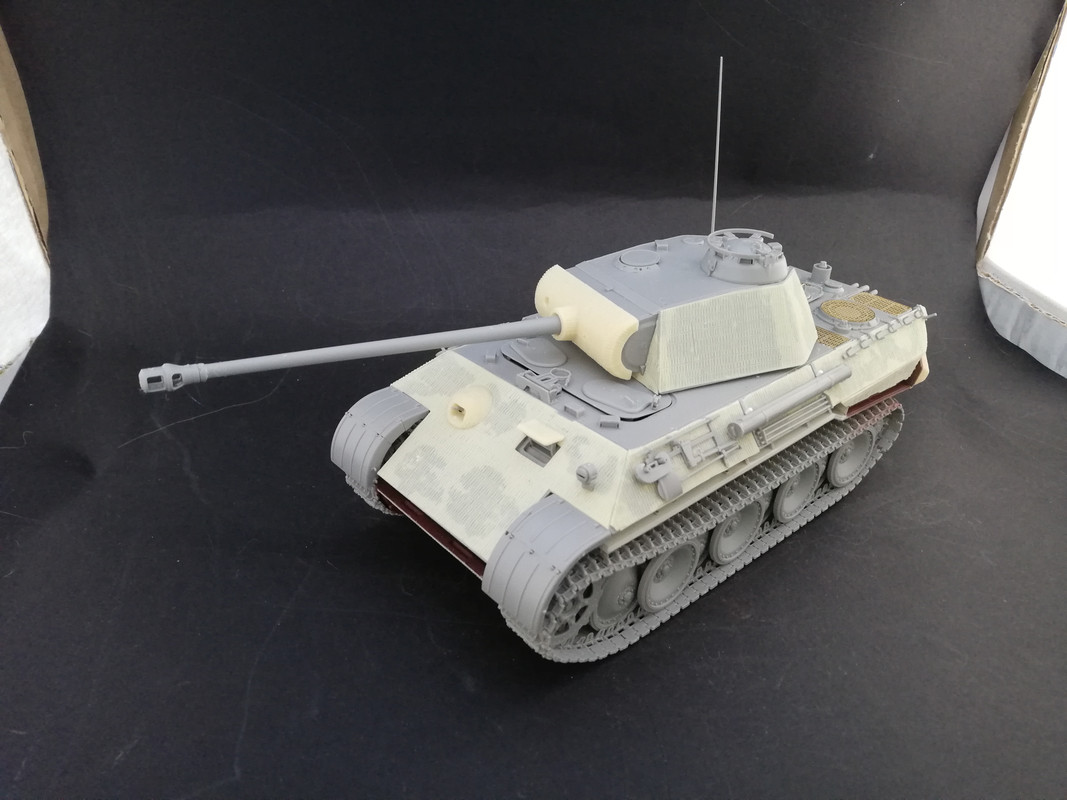

shermanm4Дата: Вторник, 08.09.2020, 13:29 | Сообщение # 54
Сообщений: 2785
Вот что было перед покраской.
Сегодня закончил с покраской.
Фото вечером.

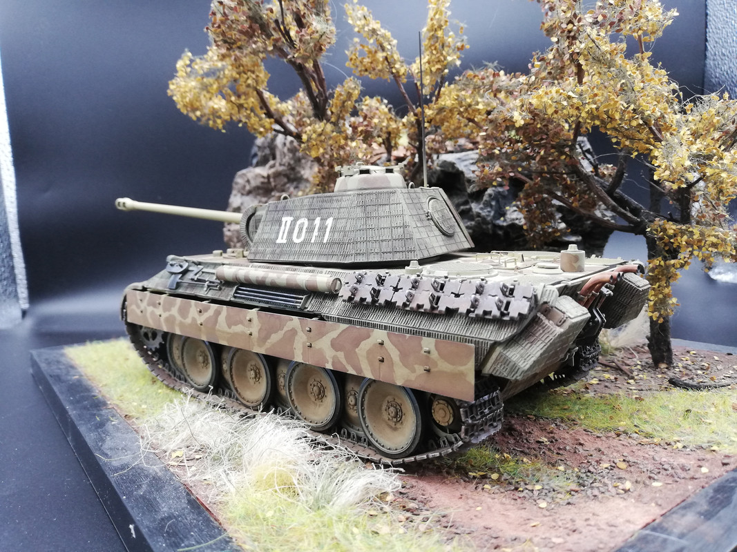

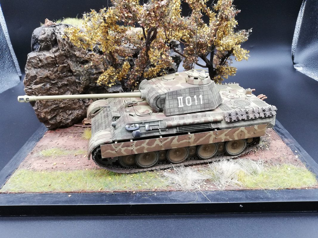

Сообщений: 2785

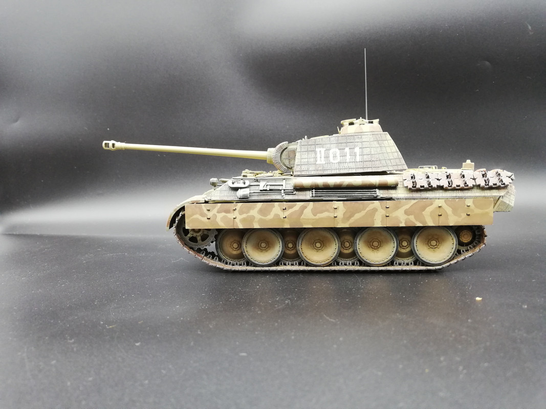

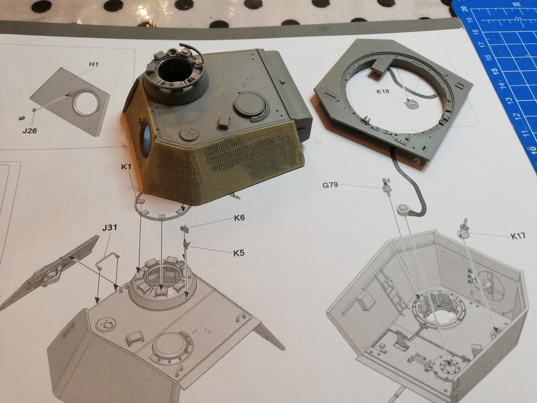

Нанес камуфляж.Легкую смывку.Пигмент.Декаль на  башне сухая,но старая.Пришлось кисточкой подправлять.
mechanical keyboard tester
Башню не клеил,чтобы можно было разобрать.
Работой своей не очень доволен.
Модель эта в сборка простая,но в стыковке-сложная.Собирать по инструкции не стоит совсем.Этапы сборки должны быть иными.Кормовой лист надо сразу вклеивать,а не по инструкции.Двигатель практически не виден сверху и лучше его монтировать на месте с ходу.Передние брызговики клеить  надо в самом конце,после стыковки корпуса,иначе придется отрывать.Малейшая ошибка и на финише море гемора.:((( Пластик замечательный .Не ломается при отделении от литников.Хорош в обработке. Я собрал модификацию командирской машины-в башне доп.радиостанция  и 3 антенных ввода.Остались запчасти интерьера.Снарядов для боеукладки дается с избытком.Тоже мешок остался.

tolikpozhidaevДата: Четверг, 10.09.2020, 21:23 | Сообщение # 59
Сообщений: 70
Репутация: 1
Что то выглядит как будто вообще не крашена, только на юбках и крыше башни заметен камуфляж.
Да и базовый цвет слишком прозрачный и светлый, больше на грунт смахивает.
shermanm4Дата: Пятница, 11.09.2020, 09:33 | Сообщение # 60
Сообщений: 2785
tolikpozhidaev, у танка "юбки" имеются? Первый раз слышу.Откуда инфа?:)))Или вы имели в виду бортовые экраны?
А базу я всегда наношу прозрачных и светлых тонов.Краска использована Тамия XF-60 без высветлений и дополнений.Как есть.
