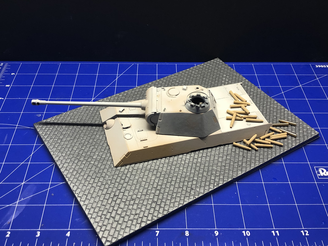

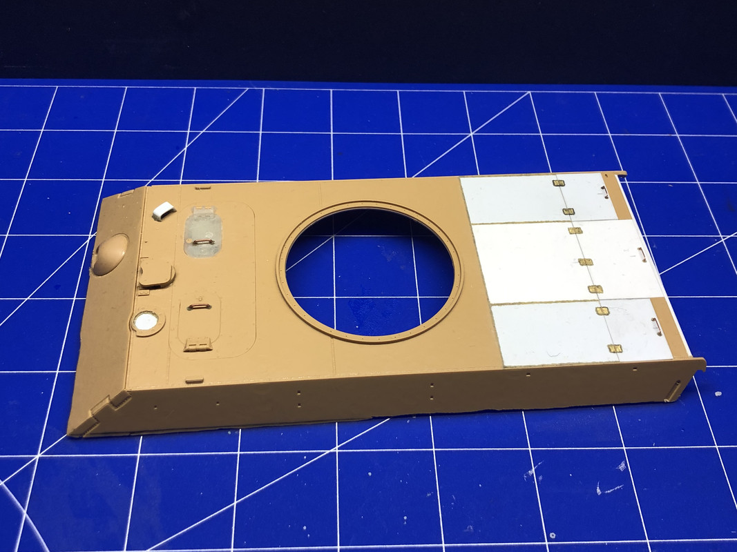

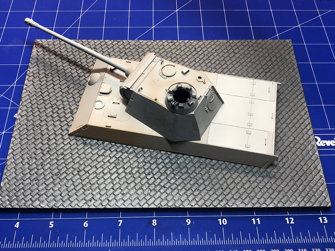

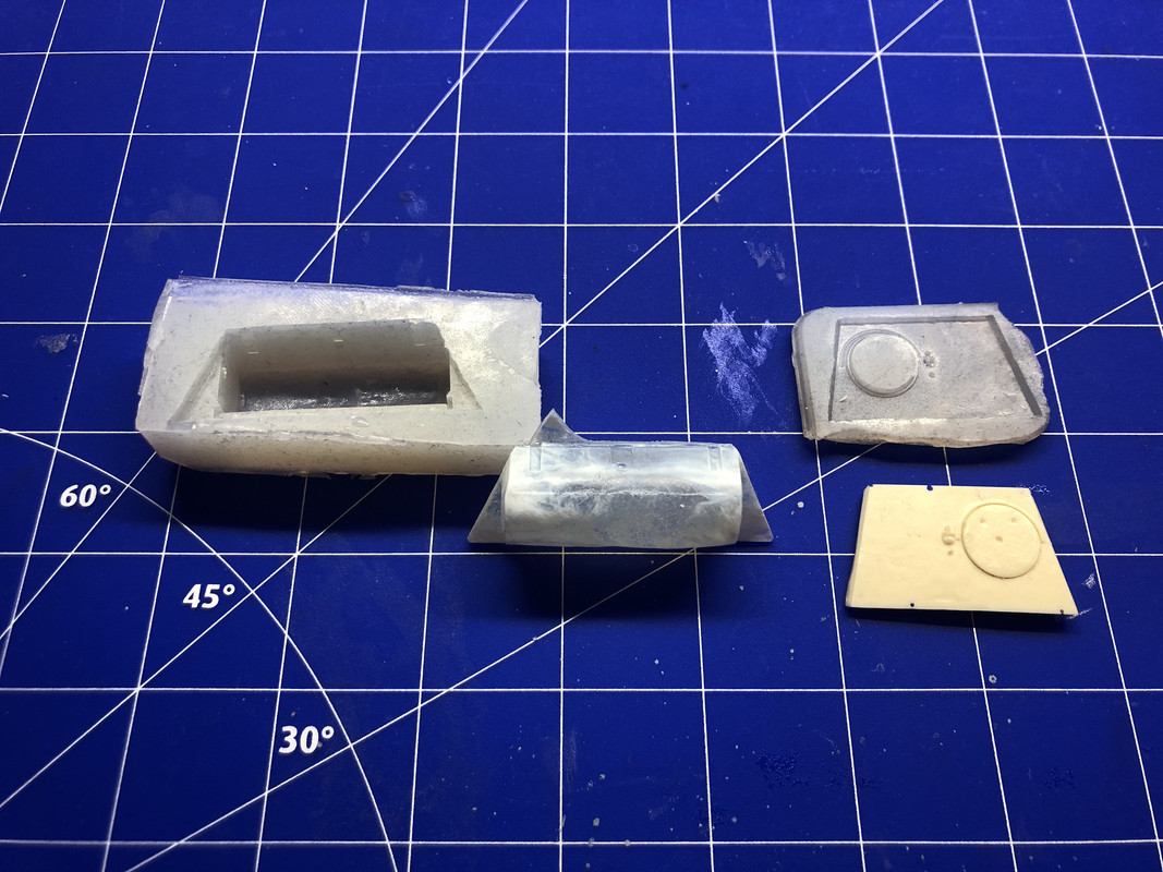

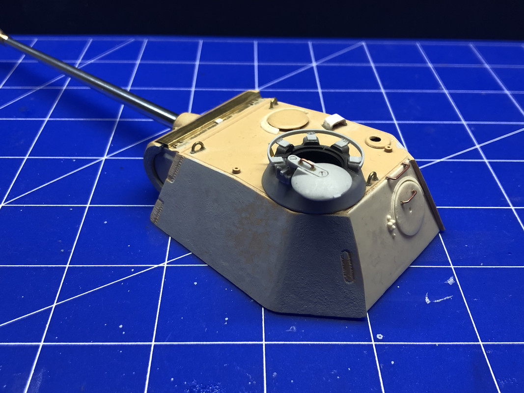

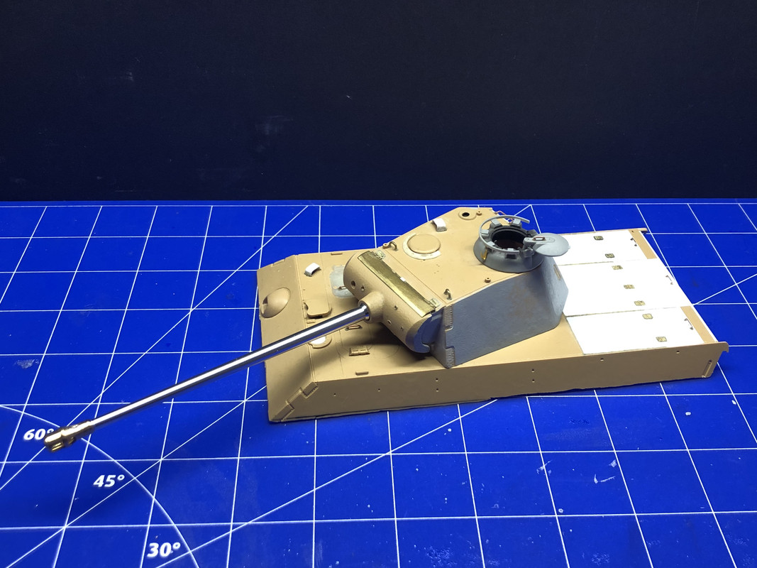

при сборке модели от RFM 5019 остается некоторые детали, из которых я решил собрать танк дот, которые широко использовались при обороне Берлина весной 45 го. Некоторые детали башни я скопировал с помощью силикона и эпоксидной смолы. Ствол от Абер, командирская башня от Panzer Art.

А гильзы от снарядов будут?! На фото комбашенки нет. На других врытых "пантерах" присутствует циммерит.
StasHobbiesДата: Суббота, 17.10.2020, 11:15 | Сообщение # 3
grinnols, гильзы конечно будут, от модели остались снаряды, их нужно только переделать. По цемериту и ком башенке, на фотографиях видно что было и с цементом и без.

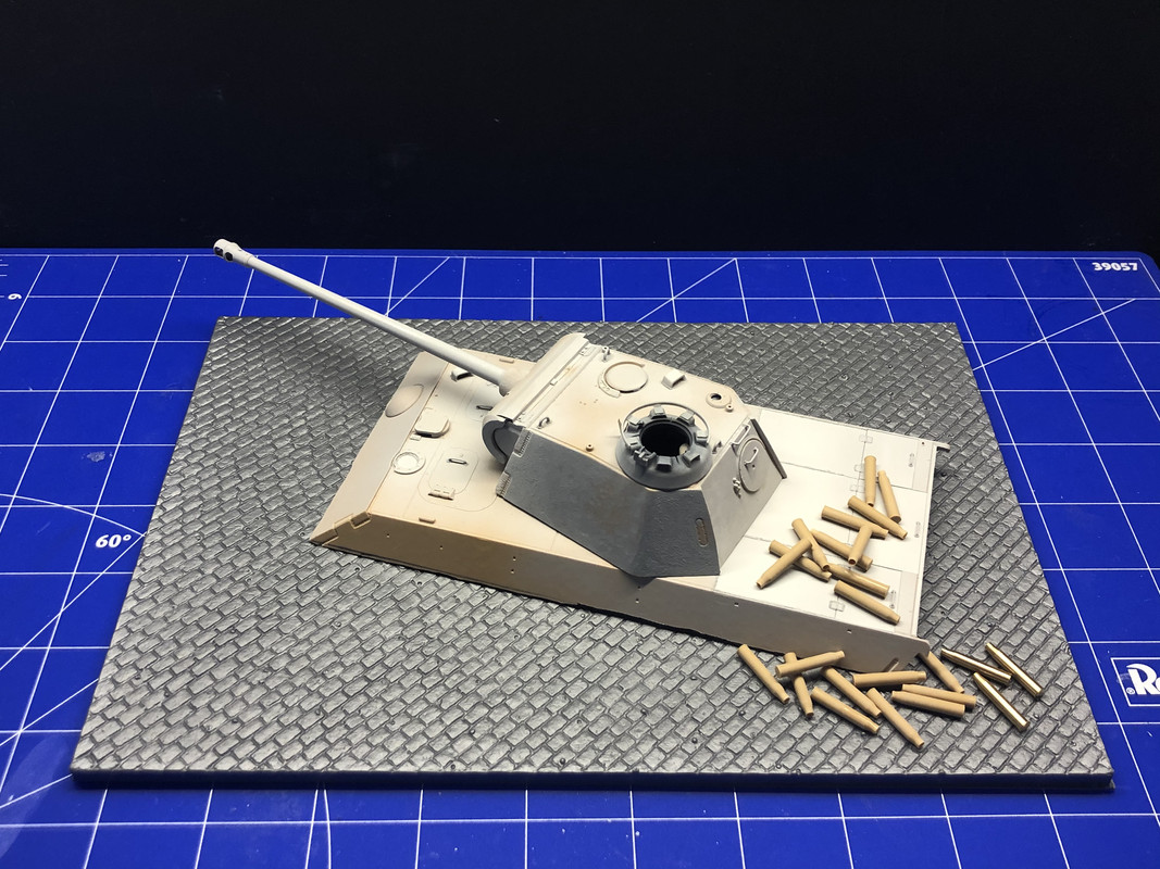

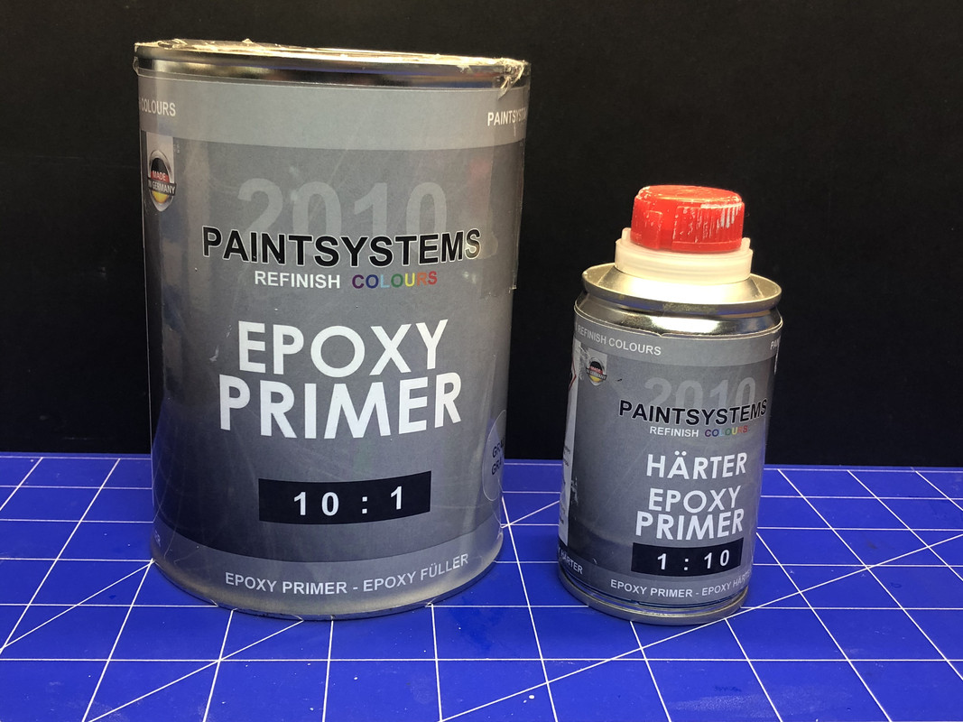

StasHobbiesДата: Среда, 21.10.2020, 23:41 | Сообщение # 5
grinnols, это надо ещё постараться, для металла решил попробовать 2 компонентную грунтовку. Для металла самое то, очень хорошо держится. Пришла так же подставка под пантеру.

shermanm4Дата: Четверг, 22.10.2020, 09:42 | Сообщение # 8
Тема очень интересная и не избитая.Как планируете вмонтировать танк в мостовую?Сделать врезку или обсыпать вокруг булыжником.Извините что вперед забегаю.:)))
grinnolsДата: Четверг, 22.10.2020, 11:15 | Сообщение # 9
Сообщений: 237
Репутация: 16
Тоже интересно!
StasHobbiesДата: Четверг, 22.10.2020, 12:23 | Сообщение # 10
Тема интересная, отдельно на такой дот я бы модель не тратил, а здесь получается собрал из остатков от набора с интерьером. Корпус приклею к мостовой и обложу булыжником и немного земли с мелким гравием. Сейчас вожусь с гильзами, очень нудная работа.

atombloodyДата: Четверг, 22.10.2020, 14:40 | Сообщение # 13
Сообщений: 3

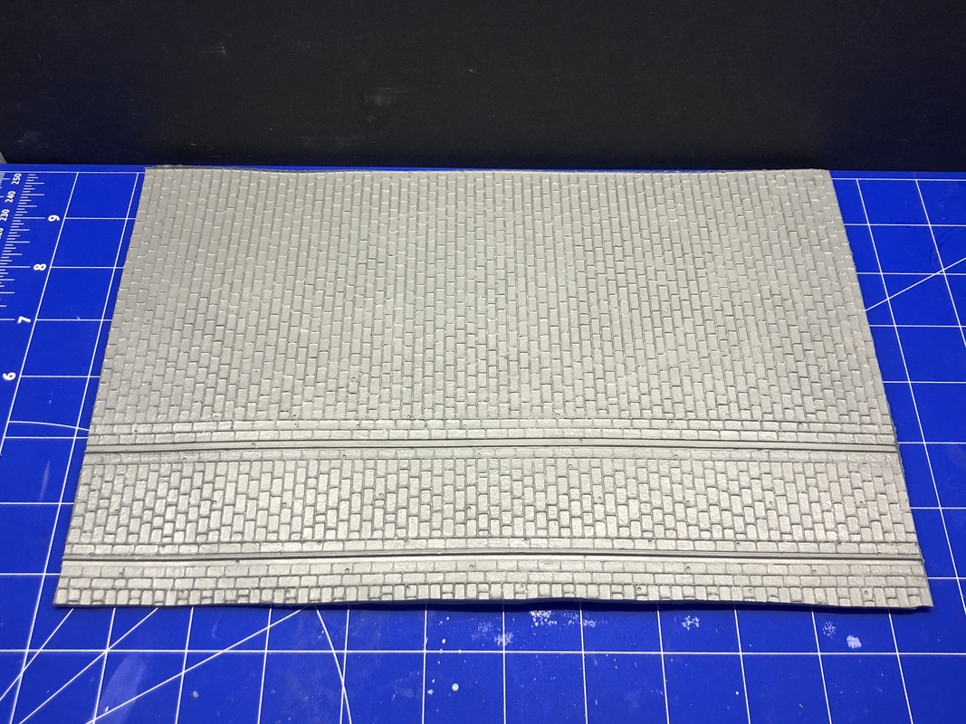

Брусчатку стоит самим сделать, миниартовская скучная, плосковатая. (вот я в одной из своих подставок нарезал на гипсе) А по самой башне - отличные доработки!
Прикрепления: 1531040.jpg (303.2 Kb)
StasHobbiesДата: Четверг, 22.10.2020, 15:21 | Сообщение # 14

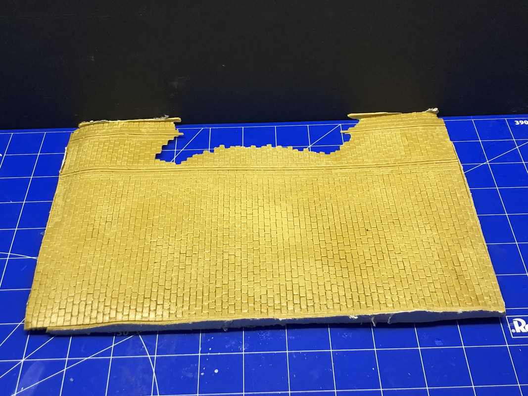

atombloody, да Вы правы, брусчатка скучная и с недоливами, придётся ещё и шпаклевать. В самом начале я попробовал скопировать брусчатку от МиниАрта из набора Европейский трамвай. Для этого использовал обычный силикон из тубы. Так как силикон я наносил шпателем, то толщина формы везде разная, поэтому отливки получается волнистые, выглядит правдоподобнее. Я ещё не решил, как будет выглядет окончательный вариант. Учитывая что на небольшом пяточке будет размещён танк, битая брусчатка, гильзы и т.д, то основание не будет так бросаться в глаза.
shermanm4Дата: Четверг, 22.10.2020, 16:15 | Сообщение # 15
StasHobbies, силикон из тубы надо было б армировать сверху  б\у литниковыми рамками.Было б и гибко и  пружинисто.
Я так делал раньше.А так силикон  из туб слишком мягкий.Нужен специальный.
