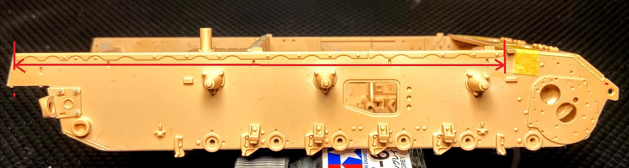

Похоже, РФМ как и многие другие разработчики, намудрили в месте соединения кормовой плиты и бортов.

HalfCab, РФМ тупо передрало этот косяк у Драгона, кстати, как и другие косячки драгоновской модели, такие как например углубления в борту корпуса рядом с осями балансиров

HalfCab и  [RvD]-Alpenshutze- спасибо за ваши коменты! Да похоже РФМ решил не заморачиваться и за основу взял модель драгона, там ещё и 4 пулестойкие головки крепления Штуговской тумбы под орудие надо срезать. Углубления зашпаклёваны, кормовой лист попробую исправить.

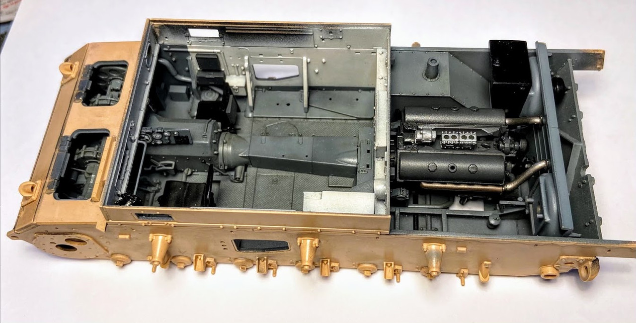

А тем временем собрал двигатель и оформляю потихоньку моторный отсек. Сделано достаточно подробно, но есть ошибки, так например выхлопной коллектор не верный. РФМ часть оставил от четверки и новыми деталями попытался повторить трёшный выхлоп, но получилось не очень.

Движок хорош!

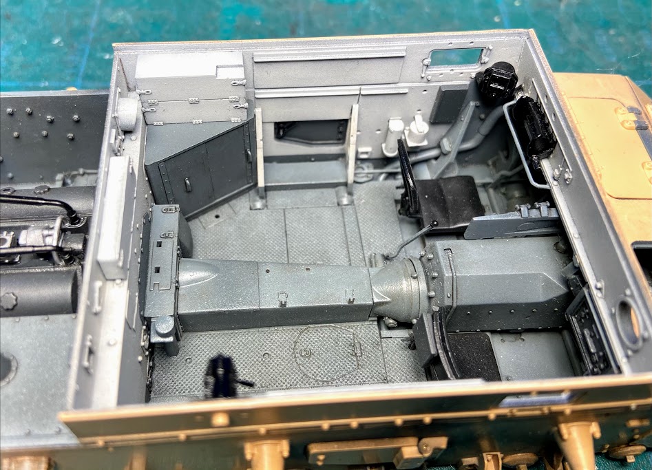

- срезал крепление противопылевой переборки к кормовому бронелисту. Родное было толстое и мешало бы при такой последовательности сборки установке приводного ремня к вентилятору.
- сделал болтовое крепление усиливающих береборок между верхним кормовым и нижним, заменил пулестойкие головки болтов на метизы от МК. Пришлось просверлить 9 отверстий на одну переборку и того 36 вместе, и вставить 36 метизов.
- сделал кое где проводку, сделал трубку в которой шёл антенный кабель.

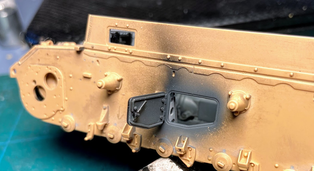

- сделал рабочими дверцы, но рабочесть оставил только на левом борту поскольку там не планирую устанавливать стелаж под патронные сумки.

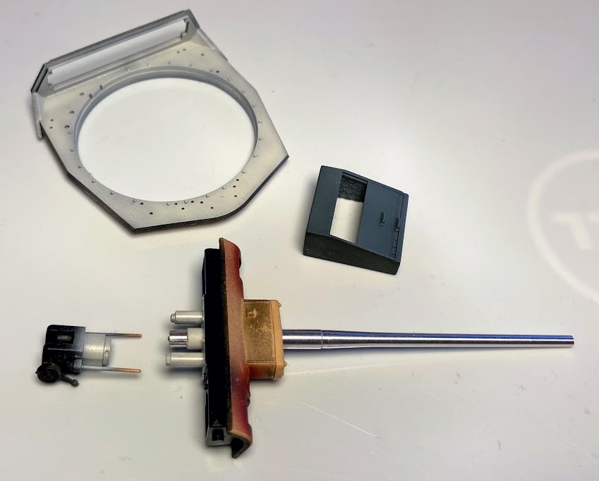

У меня был Аберовский ствол для драгоновской трёшки и очень хотелось что бы он подошёл и этой модели. И он подошёл! Членение и деталировка орудия очень похоже, единственное что пришлось отрезать лишние детали от казённика.

Влад, весьма убедительно, реалистично. Серые ящики по углам создают впечателние, что их можно открыть. Но и остальное тоже здорово. В меру достаточная тонировка. Рабочий люк это логично, думаю, что все они будут у тебя рабочими  up
