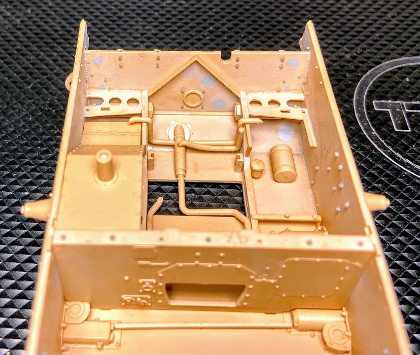

Решил всё таки открыть новую тему.
Наши Китайские товарищи с такой скоростью выполняют наши давнишние хотелки что не успеваешь собрать предыдущюю модель мечты, как на рынок выходит новая долгожданная мечта. Поэтому хочется попробовать, а как она собирается что бы сделать вывод для себя, а стоит ли брать следующюю модель данной линейки.Работа длится уже 3 недели и выводы уже можно делать.Я начал с корпуса поскольку собрав его можно определится насколько хорошо он стыкуется (как точно сделаны внутренности). Есть замечания, но в целом великолепная модель, лично я буду брать другие модели данной линейки если они выйдут.

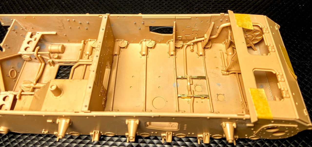

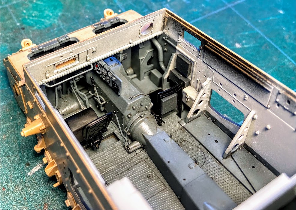

И так по порядку.Раздражают многочисленные следы от толкателей их очень много. Я рекомендую тщательно стачивать пятаки от них в районе стыковки с другими деталями особенно это касается днищя. Если вы не поленитесь то стыковка бортов с днищем а также литых деталей куда вставляются балансиры будет идеальной. Да я полностью согласен с мнением Дмитрия Ерёмина что ванна из отдельных деталей требует затрат времени на сборку, но зато вы получите ванну с ровными как струнка бортами и никаких распорок вам не потребуется.
РФМ даёт фигурный фланец которым скреплялис верхняя и нижняя скорлупки корпуса. Что верно для данной производстенной серии, но зачем то сделали гайки их крепления к борту, хотя данные уголки приваривались а не прикручивались. Недостаток легко устраним.
Вот так даёт РФМ:
А так должно быть:

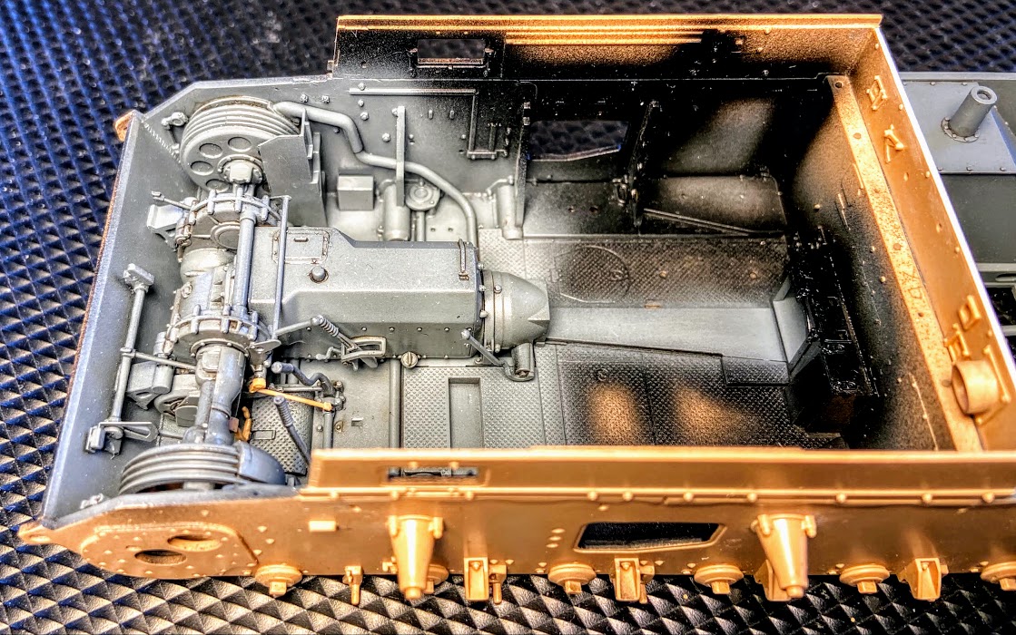

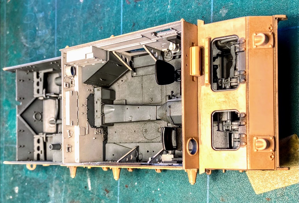

Мне не понравились внутренние метизы на модели, они мелкие и не выразительные поэтому я заменил их на метизы от МК. Да на ванне корпуса надо удалить гайки крепления фланца, поскольку в данном случае он приварен.

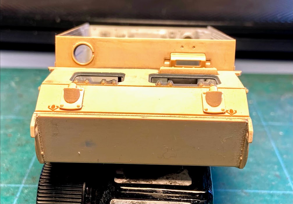

На корме рфм дает не в том месте метизы крепления усиливающих рёбер заднего верхнего листа с правой стороны по ходу движения, поэтому пришлос срезать пулестойкие головки и просверлить черз них отверстия в правилном месте.
VladislavBДата: Воскресенье, 28.03.2021, 17:33 | Сообщение # 3
Сообщений: 866

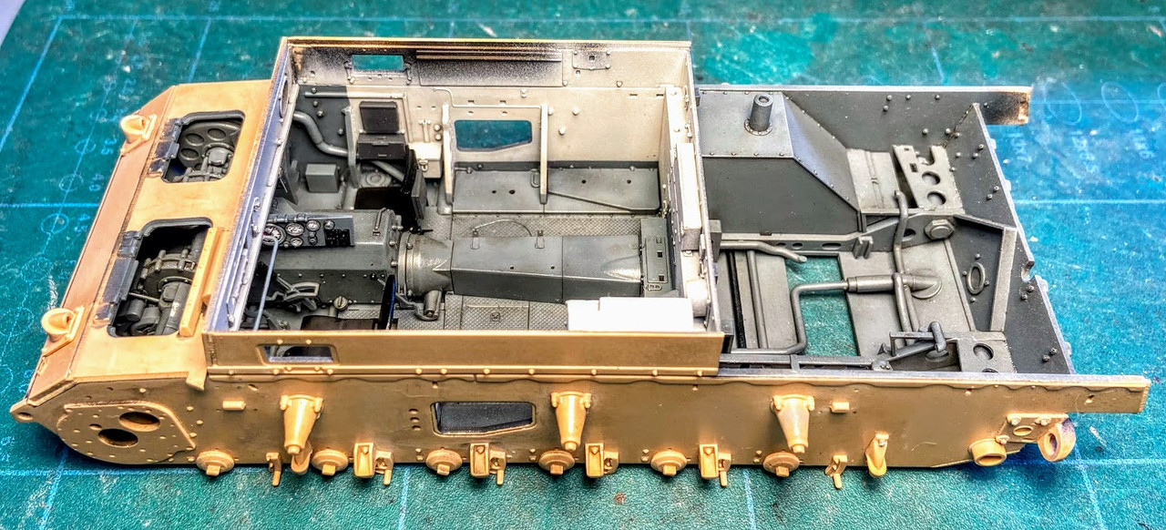

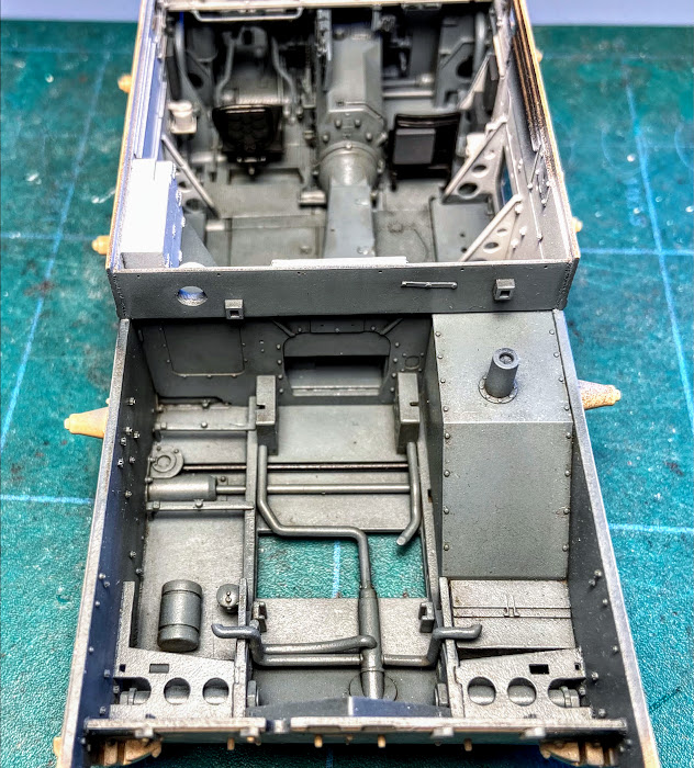

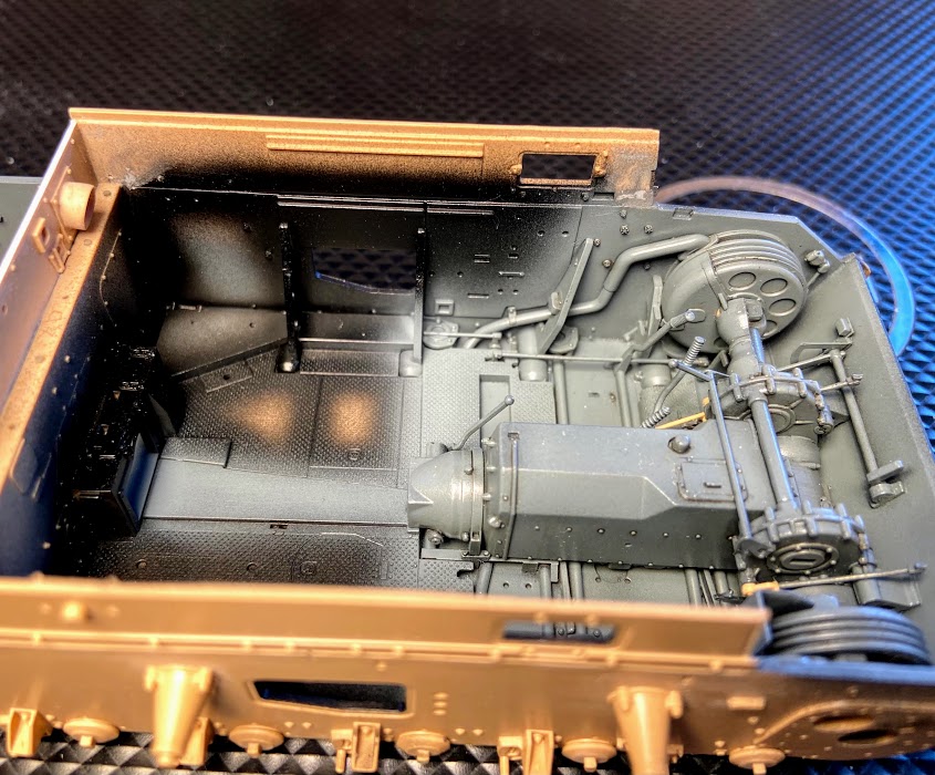

Следующие снимки демонстрируют сложность процесса окраски интерьерных моделей. В данном случае был выкрашен корпус и коробка передач, затем сборка их вместе, потом установка деталей которые не могли быть установленны до этой процедуры и их подкраска и подкраска дефектов пплучившихся в процессе установки.

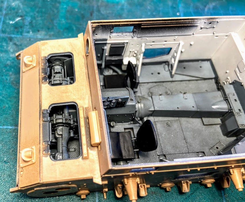

Очень сложно было аккуратно сделать границу между белым и серозелённым цветом ванны. На данном этапе модель выглядит вот так:

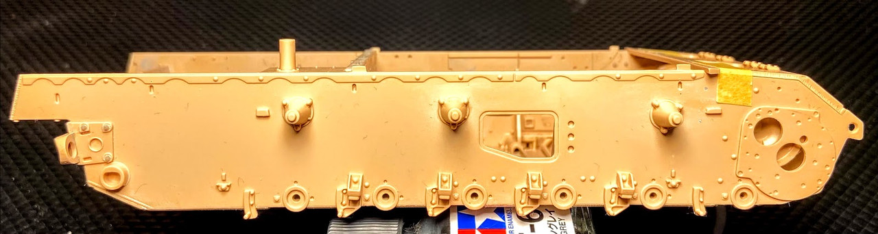

Поскольку часть моих материалов по тройке утеряна, прошу помощь в подборе прототипа. Желательно африканки, да кстати у меня нет фото танка с от руки нарисованной 5 из 15 танковой дивизии.

79154887925Дата: Вторник, 30.03.2021, 14:25 | Сообщение # 7
Сообщений: 529
Приветствую!Бронировка вентиляции трансмиссии по фото не должна заходить за край плиты,головки её болтов надо больше ,козырёк над отверстием тоньше.

VladislavBДата: Вторник, 30.03.2021, 19:06 | Сообщение # 9
Сообщений: 866
Цитата VladL ()
Кардан РФМ не дали, только кожух?
 Привет Влад! Кардан есть, просто я его не установил, при установленном кожухе его всё равно не видно.
Привет! Бронировка вроде на месте, наверно ракурс не тот. Пока отсутствует сварка. А какого размера должны быть пулестойкие головки?

VladislavBДата: Вторник, 30.03.2021, 19:14 | Сообщение # 10
Сообщений: 866
Привет Сергей! Да, длиноствольная, поскольку в наборе боеукладка под L/60. РФМ на боковике нарисовал лобовую допброню и цифра пять не аккуратно от руки нарисована.

79154887925Дата: Вторник, 30.03.2021, 21:13 | Сообщение # 11
Сообщений: 529
Троек пока не делал но нмв 0,9мм прим.
