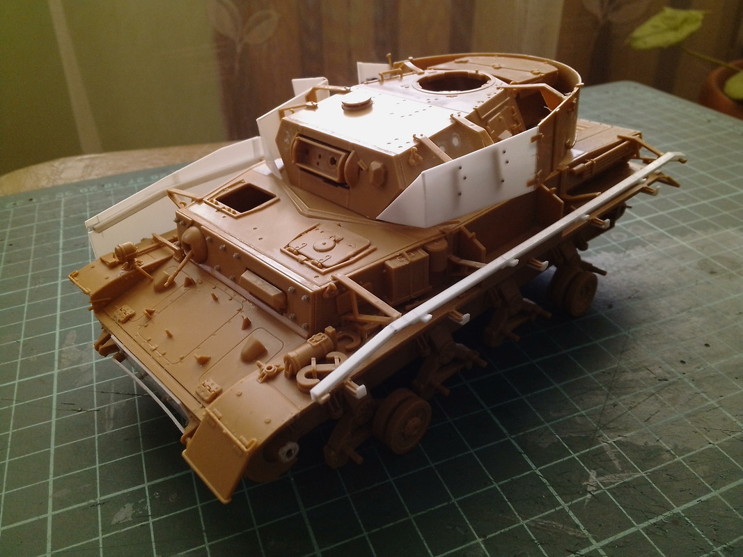

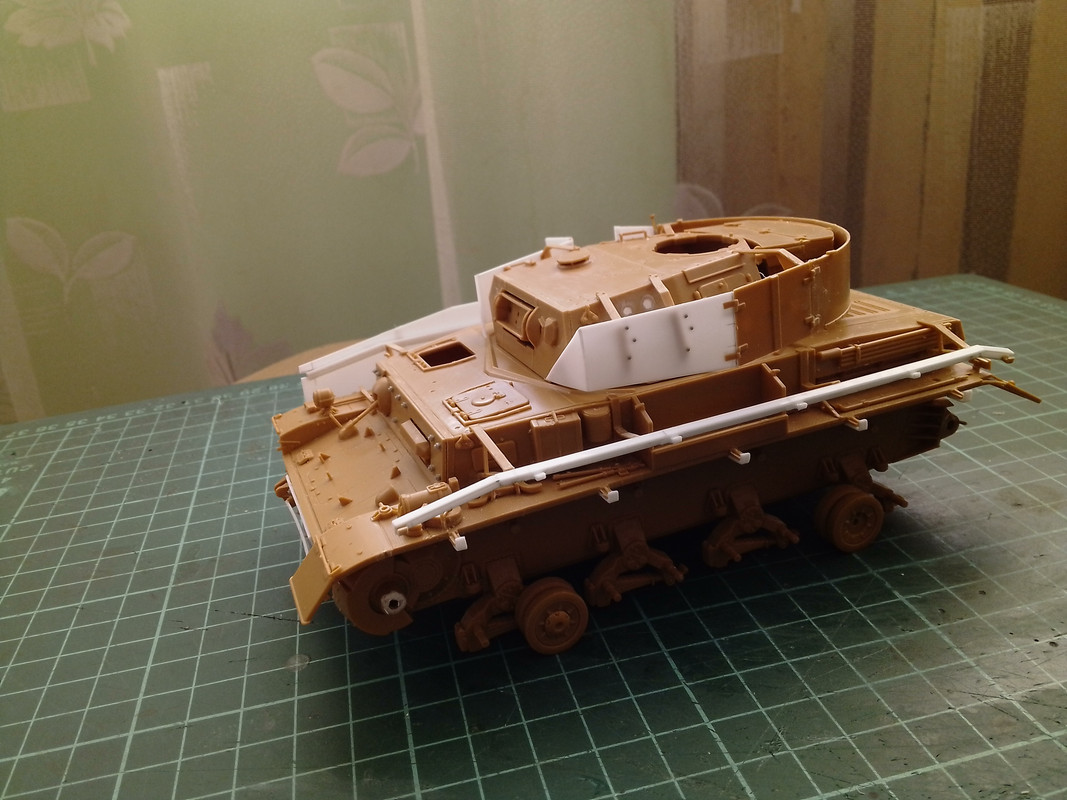

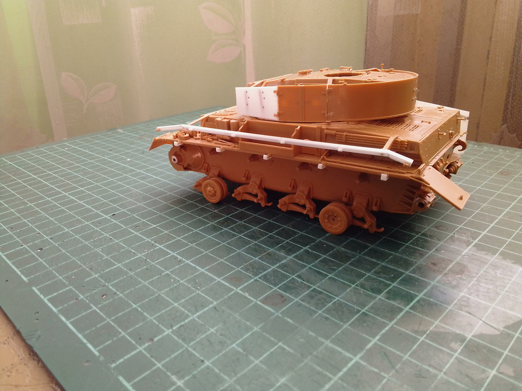

Разобрался наконец. В общем сначало  все отрезал,а потом все в исходное. Дурная голова ноги мучает biggrin . Уважаемое сообщество,подскажите,как уменьшить фото. И второй вопрос. Металлический ствол перевешивает казённик. Кто,как решил эту проблему. Я в казённик с низу вкрутил шуруп. Не помогло,вес маловат.
С уважением Владимир
grafДата: Воскресенье, 30.01.2022, 08:39 | Сообщение # 34
Сообщений: 183

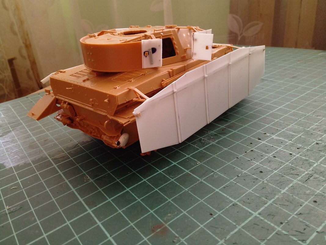

что то у вас болты крепежа экранов башни на самодельных секциях не совпадают с креплениями,  а должны проходить через него
Прикрепления: 3024676.jpg (34.6 Kb)
ПоручикДата: Воскресенье, 30.01.2022, 18:44 | Сообщение # 35
Сообщений: 1137
graf, косяк однако,точно подмечено. Сам не заметил. Размеры снимал с оригинала,видимо ошибся. Сначала сделал эти заклёпки, потом приклеил  экраны исходя из размеов боковых створок. Видимо кронштейны сместились от срезания родных экранов. Та ещё операция. Переделывать,значит запороть кронштейны окончательно. Они и так у меня чуть живые от среза родных экранов. Пришлось укреплять на ослабленных местах суперклеем. Да простят меня коллеги,если я не буду переделывать. Окраска скроет этот косяк надеюсь.  В предь обещаю быть внимательней. От зоркого глаза не убежишь  biggrin

Да, с моделью еще работать и работать. Если даже не брать во внимание "дубовый" исходник и не доходить до правильности болтиков-гаечек, то надо переделывать лобовую броню причем как ванны так и подбашенной коробки. Такая ВЛД без выреза под бинокулярный смотровик мехвода устанавливалась с мая 1943г, т.е. двустворчатый люк комбашни уже мимо - надо как минимум сделать вырез над бронезаслонкой мехвода, а по-хорошему просверлить бинокулярный прицел и убрать гайки. Лобовая плита ванны в модели 80мм, как на поздних четверках, а Вы ее еще усилили допброней - по хорошему все срезать и стачивать. Также надо убрать дождевой козырек на лобовой плите башни и сигнальные лючки на люках мехвода/радиста. Крепления экранов толще раза в три чем нужно, про переразмеренные крюки, немасштабный банник, да и весь шанец уже молчу. И это только про верхнюю часть танка, что можно рассмотретьна приведенных фото.

ПанСерж, блин, вот попал. Задача была сделать с допброней. Болты,так брутально смотрятся. Изучая фото и читая Барятинского,понял,что F2, по крайне мере внешеу отличался от G-шки отличался двухкамерным дульным тормозом. На первых вариантах сохранялись все внешние признаки предидущей модели. Двустворчатый люк,люки мехвода и даже боковые лючки башни. Потом были модернизации и в ремастерских навешали экраны. Мой прототип за номером 612 имеет двухстворчатый люк. То,что кронштейны переразмерны,то попробую сточить. Козырек над прицелом тоже. Над другими надо дополнительно уточнить. Я не ставлю под сомнения вашу компетентность,просто все готово под окраску и как теперь переделать,ума не приложу. Буду думать.

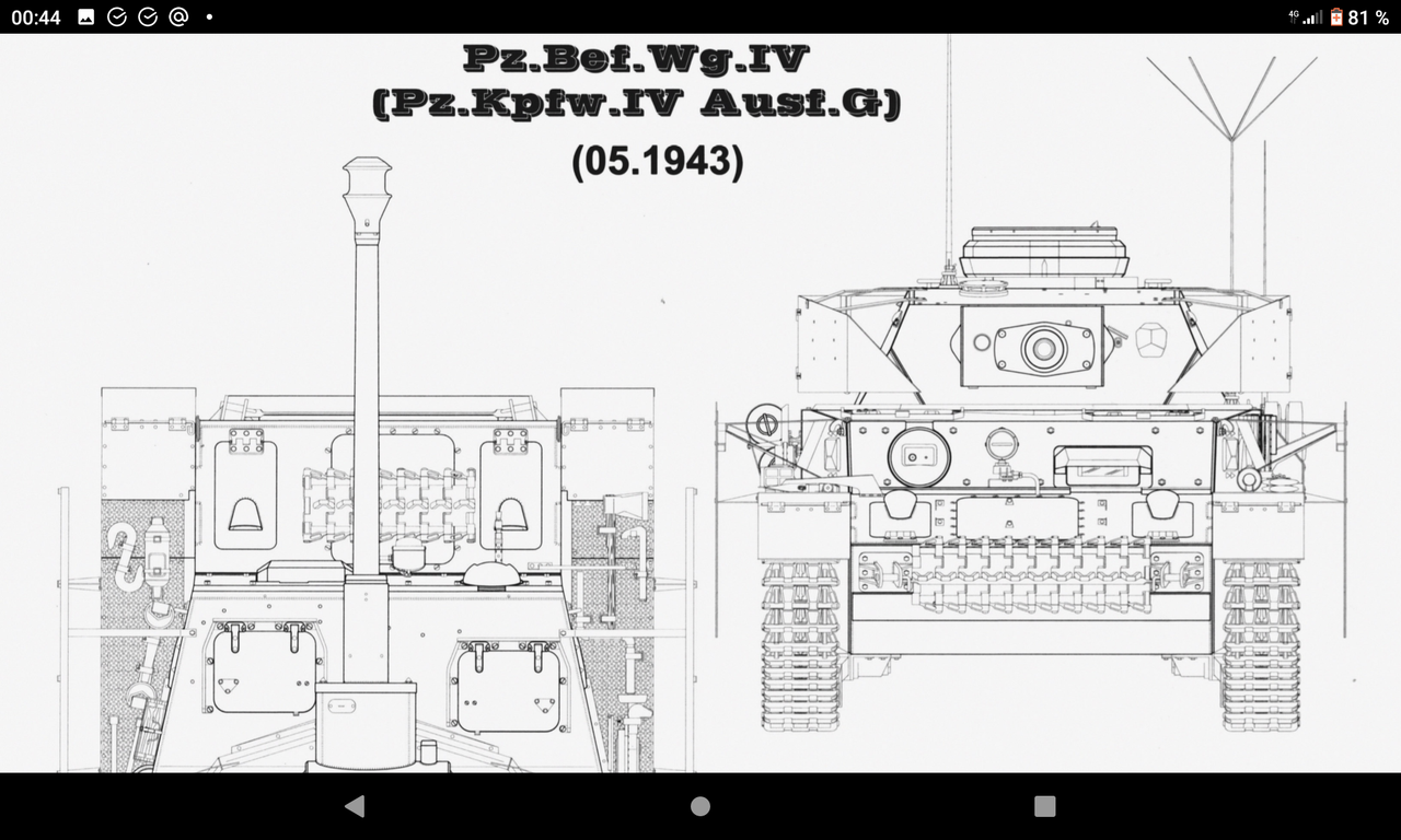

Тут пришлось немного погуглить в ответ на замечания Пара Сержа по поводу допброне. Пошарил в Тигринном угле. Есть такое знание предмета.
 На Panzer tract есть чертежные рисунки G-шки, относящиеся к маю 43 года, имеющие допброне на болтах. И ещё касаемо этих чертежей. замер Дины ствола Г-шки и  Н-ки на рисунках одинаковы, хотя 43 и 48 имеют разную длину. Столь точные рисунки в деталях, а тут....... Не понятно???.

ПанСерж, в первую очередь, имел ввиду, что у Вас толщина брони надстройки и ванны уже 80 мм (на самой модели) и на нее Вы наложили еще 30 мм, прикрученной на болтах. Итого 110 мм. Особенно это бросается в глаза на лобовой плите ванны. Посмотрите по Вашей схеме. Должно быть 50 + 30 (не важно приваренной или прикрученной). L43 больше подходит к более ранним машинам.
Не уверен, что могли быть машины L43, доп. броня на болтах и экраны. Может только если после ремонта заменили L48 на L43 (по причине отсутствия L48 на тот момент). Но не уверен, что это Вас устроит.
Вы приводите схему Крупповской четверки (см. положение фары Бош).

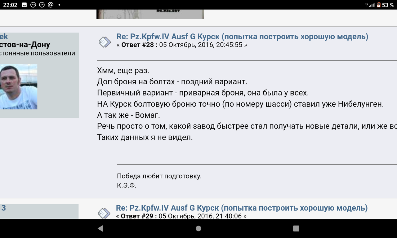

Maks76, Макс, но выбранный мной прототип 612,  имеет двойную крышку люка и антену с правой стороны,что указывает на принадлежность к Г- шее. В комментариях указано, что с болтами выпускали Вомаг и Нибелунген на Курск. Ещё хочется уточнить,первые Н- ки с какой длиной ствола выходили и когда? Конечно толщина брони ванны корпуса,это засада. Подожду ещё комментарии, может проясниться. Запад на 612.
