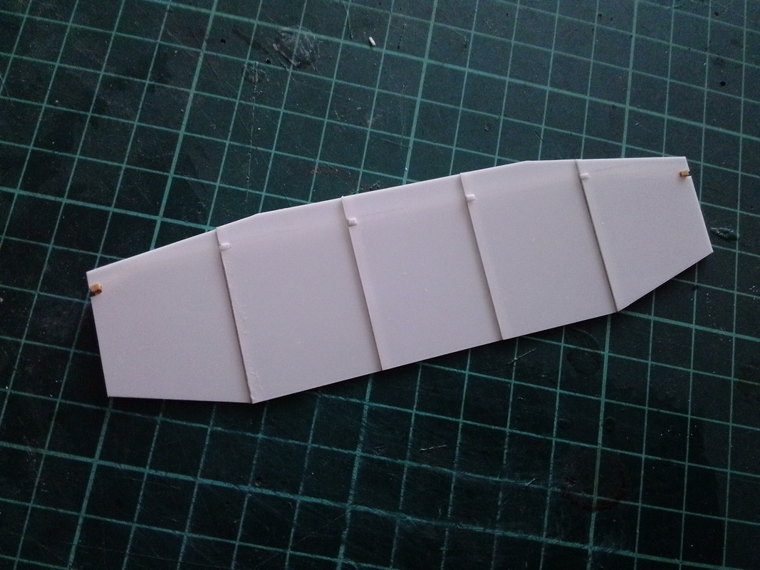

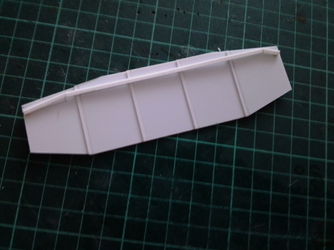

Теперь вопрос по экранам. Сделал новые из Тамиевского пластика 0,5 мм. Не толстоваты???????. На фото кажется,что они стоят встык, но рассматривая чертежи,понял,что внахлёст. Есть пластик 0,3 мм, но кажется слишком тонкие.

shermanm4Дата: Четверг, 20.01.2022, 11:15 | Сообщение # 4
Сообщений: 2790
0,5 мм  в 35 масштабе это 17,5 мм в реале.Толсто.
Они были в реале 5мм.Потому так легко мялись.

ПоручикДата: Четверг, 20.01.2022, 11:26 | Сообщение # 5
Сообщений: 1135
shermanm4,  спасибо за информацию. Значит буду делать из 0,3 мм. Хотел разместить фото для наглядности,но не получается почему то. Подскажите,как вставить фото.

ПоручикДата: Четверг, 20.01.2022, 12:13 | Сообщение # 10
Сообщений: 1135
shermanm4,  получилось. Теперь наглядно видно получившиеся экраны. В общем прибавился вопрос. Если переделаю экрана на 0,3 мм,то по логике надо переделывать экраны башни......?
