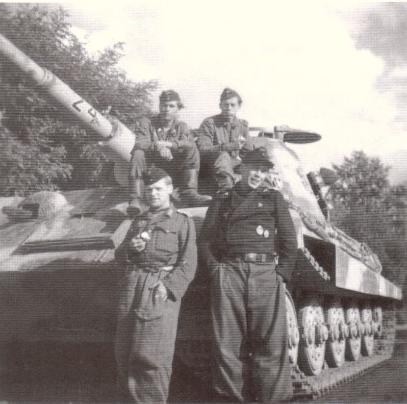

По 505-му командирским есть еще такое: I
Прикрепления: 6630581.jpg (45.1 Kb) · 7731148.jpg (25.4 Kb) · 2854085.jpg (142.5 Kb)

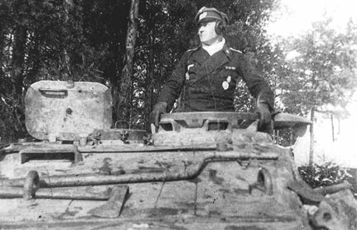

И III машина
Прикрепления: 7344775.jpg (81.0 Kb) · 4026096.jpg (80.4 Kb) · 7741610.jpg (23.1 Kb) · 4903096.jpg (112.8 Kb) · 7846330.jpg (24.9 Kb)

Спасибо за примеры машин. Не очень понятно, почему на рендере по первому танку дали зимний камо поверх коричневого, на фото вроде бы белый не отсвечивает.. По III нет фото?
Вообще, по КТ из 505-го батальона в сети не очень много фото, гораздо больше обычных Тигров. И, как я понимаю, есть разные трактовки цвета попоны у рыцаря, где-то дают красную, а где-то, как тут, зеленую.

Цитата reconmarine41 ()
По III нет фото?
Только такие https://radikal.ru/lfp....htm

Автор рендеров конечно экстрасенс по таким фото делать реконструкцию всего камуфляжа)))
Я нашел еще такой вариант, видимо, вырезанный из скана:
