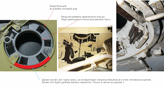

Quote (pru)
Есть такой вопрос. Вы пишете что на цилиндре в котором ходит пушка есть три пары винтов расположенных под углом 120 гр., узнал что эти винты держали уплотнитель резиновый для "подводного плавания". Но так как эты функция удалена была у более позних Тигров, были ли винты вообще?
(фотки стащил из блога)
Очередной этап небольшого перепила
AkvenДата: Понедельник, 21.11.2011, 08:54 | Сообщение # 467
Сообщений: 105
Репутация: 1
nikel1, ты у себя в блоге спрашивал вот про эту деталь и её крепления
Так вот, спилили мы крепления не зря, потому что на настоящем тигре этой детали вообще не было smile Это в модели сделано, чтобы имитировать выемки под перископы.
В реальности там вот так всё должно выглядеть
Так что тем, кто будет переделывать, можно смело крепления пилить, а деталь разбирать на запчасти для переделок.

nikel1Дата: Понедельник, 21.11.2011, 11:21 | Сообщение # 469
Сообщений: 57
Quote (Akven)
Так вот, спилили мы крепления не зря, потому что на настоящем тигре этой детали вообще не было Это в модели сделано, чтобы имитировать выемки под перископы.
угу. вопрос то остался - будет хачет перископы делать или нет. придется самим выкручиваться наверно.
Второе перископы идут не в крышу башни а в командирскую башенку.
Quote (Akven)
Quote (Hardrock)
А по поводу креплений я ни разу не жалею что их срезал, столько мета сразу появляется без них.
повторю здесь что вы не заметили - без этих креплений комбашенка просто проваливается внутрь - она меньшего размера. Поэтому и попросил фотки, дабы подумать как делать. Крепеж скорее всего спилю, но не полностью.
примерно так. правьте.

P.S. блин я не про крепления комбашни говорил, а про те, что по периметру башни (три штыря), а с комбашенки еще не трогал, надо повертеть в руках обмозговать.
блин да там весь крепеж спиливать надо. Только не торопясь и правильно.

господа а вас не напрягает, что на ваших фотках ранняя комбашенка?
pruДата: Понедельник, 21.11.2011, 20:47 | Сообщение # 473
Сообщений: 62
Репутация: 1
Quote (DIW)
Абсолютно с Вами согласен. А вот так выглядит комбашенка познего тигра.

nikel1Дата: Понедельник, 21.11.2011, 22:30 | Сообщение # 474
Сообщений: 57
Quote (pru)
да-да-дадада.
только один ньюанс - у тебя более крупная фотка и отсутствуют сами перископы smile
ничего страшного да????

Ранее тут были пара-тройка вопросов по мелочи:
1) гнуть/ не гнуть эвак. люк?
2) куда переехали радио разъемы?
3) ступенька для командира на стойке башни
P.S. Складывается впечатление, что поздний Тигр это сверх секретный аппарат: у меня полно всяких картинок, фоток и прочей фигни по внутренностям из раннего Тигра и совсем чуть-чуть для позднего.
Добавлено (22.11.2011, 08:39)
Если выкинуть эту деталь
то получится примерно так
Сообщение отредактировал TO-13 - Среда, 23.11.2011, 14:29

Quote (nikel1)
Переископы скорее всего как перископ заряжающего
TO-13Дата: Четверг, 24.11.2011, 17:50 | Сообщение # 478
Сообщений: 67
Quote (pru)
pru, у тебя есть хорошая картинка с перископом? А то я смог найти только такие
