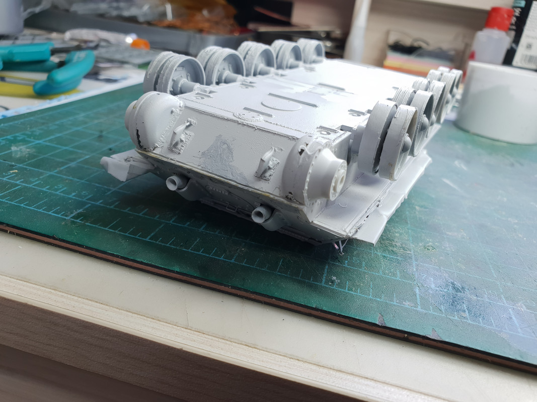

Вот с выходом  новой звездовсеой 34-ки возник аопрос что делать со старой звездой. У меня давно была на примете эта фотография. Как я понимаю это Берлин 1945 , повидимому Т-34-85 1944 года, завод 183. Сразу после победы.
С уважением.
Игорь

Макаров_АлексейДата: Суббота, 24.11.2018, 20:47 | Сообщение # 9
Сообщений: 678
Репутация: 220
Нет, 112 завод, и похоже с башней 75 завода.
EgorkaДата: Суббота, 24.11.2018, 20:56 | Сообщение # 10
Сообщений: 305
Репутация: 49
Алексей , спасибо за информацию. То, что у меня получилось соответствует? Хотя, конечно , в перёрнутом виде ничего особо невидно. Но пока ещё не поздно подправить , хотя-бы в общем виде. smile
С уважением.
Игорь
Макаров_АлексейДата: Суббота, 24.11.2018, 21:08 | Сообщение # 11
Сообщений: 678
Репутация: 220
Конструкция кормы должна быть другая, башня другая с двустворчатой комбашенкой, ну и по мелочи конечно много чего.
EgorkaДата: Суббота, 24.11.2018, 22:34 | Сообщение # 12
Сообщений: 305
Репутация: 49
Спасибо, с кормой решу. Переделаю заднюю плиту внахлест и петли другие. А вот с башней пока не разобрался в чем отличия.
Танк будет перевернут. Поэтому кое- чем, можно будет пренебречь?
С уважением.
Игорь
Сообщение отредактировал Egorka - Суббота, 24.11.2018, 22:36
Макаров_АлексейДата: Суббота, 24.11.2018, 23:13 | Сообщение # 13
Сообщений: 678
Репутация: 220
Судя по видимому на фото литьевому шву на машине башня 75 завода, вот такая
https://www.dishmodels.ru/wshow.h....theme=1
EgorkaДата: Суббота, 24.11.2018, 23:23 | Сообщение # 14
Сообщений: 305
Репутация: 49
Спасибо. Переделывать капитально придется sad даже призадумался о целесообразности...
С уважением.
Игорь
Сообщение отредактировал Egorka - Суббота, 24.11.2018, 23:40
EgorkaДата: Воскресенье, 25.11.2018, 20:31 | Сообщение # 15
Сообщений: 305
Репутация: 49
Начал исправлять башню
И начал переделку на корме
С уважением.
Игорь
