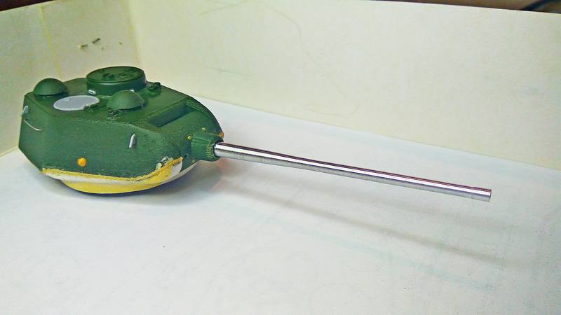

| Сергей77 | Дата: Вторник, 28.05.2019, 15:37 | Сообщение # 88 |
Сообщений: 2510

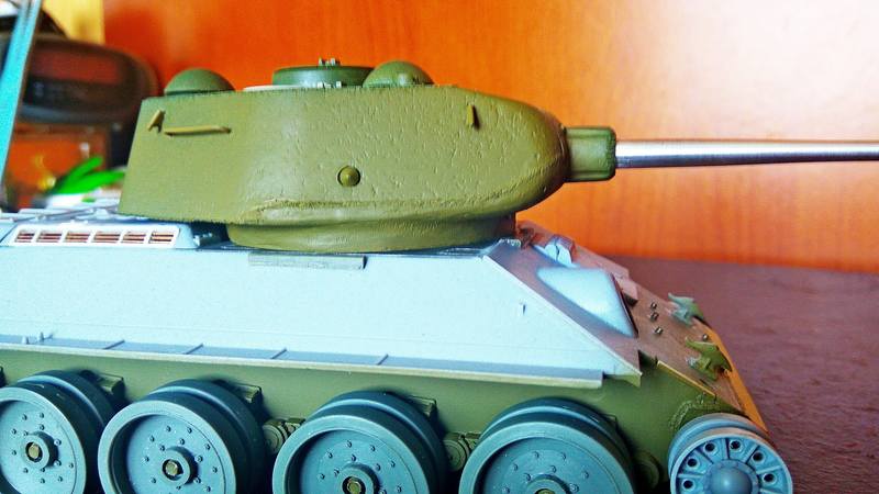

| Немного подкрасил,чтоб понять общую картину и вспомнить работу с аэрографом...
| Сергей77 | Дата: Вторник, 28.05.2019, 21:05 | Сообщение # 89 |
Сообщений: 2510
| Покраска выявила некоторые недоработки...опять переточил форму кромки башни....
