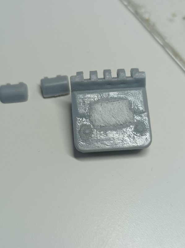

Немного попилил-изготовил козырек,петельки для брезента,упор на люке заряжающего...

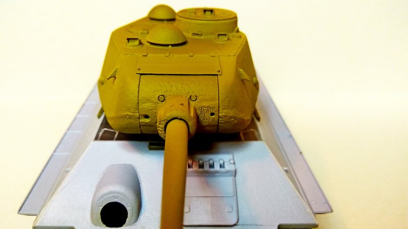

| Допилил я наконец башню...задул в базу,чтоб огрехи повылазили...фух,остался корпус подробно мелочевкой нашпиговать....
Фото чет в мыло при загрузке дает,жмет наверно из 3000 в 800....

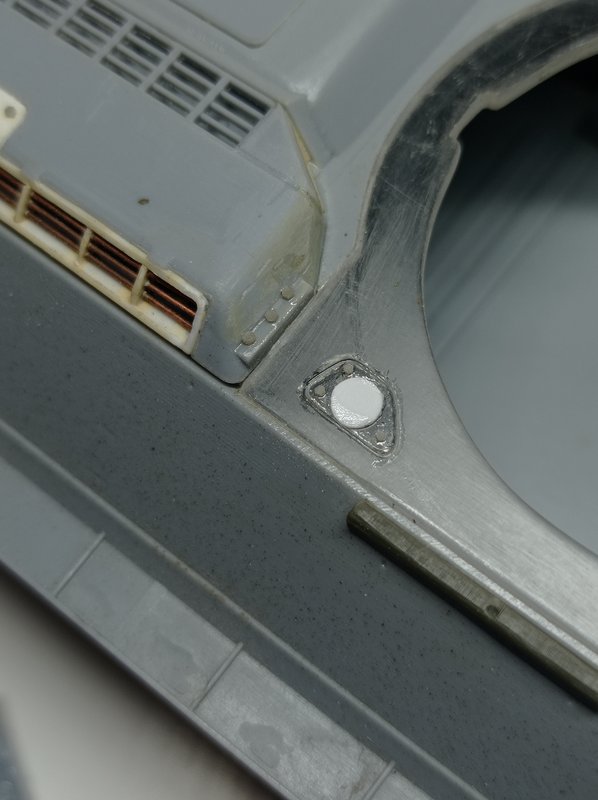

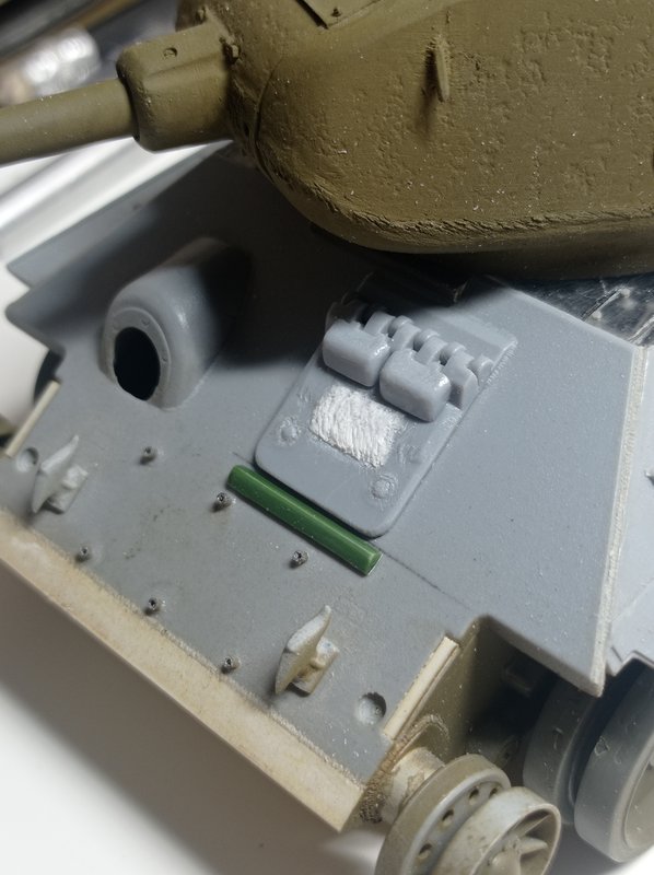

1) Переделать петли на крышке МТО,заодно переделать сетку 2) Изготовить винты механизма натяжения траков 3) Обогатить болтами подбашенный лист 4) Добавить планку перед люком мехвода,обварить все эти планки 5) Решить вопрос с передними/задними крыльями
Что успел сегодня...
Бронировки смотровых до и после
Планка перед люком мехвода странно встает...как-то мало места ей,где прогон не пойму...
Сообщение отредактировал Сергей77 - Пятница, 21.02.2025, 21:49 |
| Сергей77 | Дата: Суббота, 22.02.2025, 00:03 | Сообщение # 103 |
Сообщений: 2406
| Понял в чем проблема-люк у Макета и т.д. кто перепаковывает ПЕРЕРАЗМЕРЯН!!! Он длинный,около 2-3 мм длинее чем у остальных производителей...

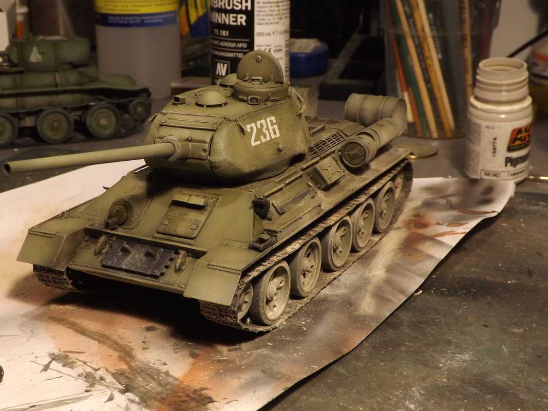

| andreiali, приветствую мастера!))) Борт 236 весьма вышел,вот такие работы и вселяют веру в свои силы и уверенность! Макет с руками и напильником очень даже ничего-да?)))))))
Цитата andreiali (  ) Там все не слава богу Это меня и зацепило в макетовских наборах заготовок)))) Это внутреннее-из глыбы материала вырубить шедевр!
