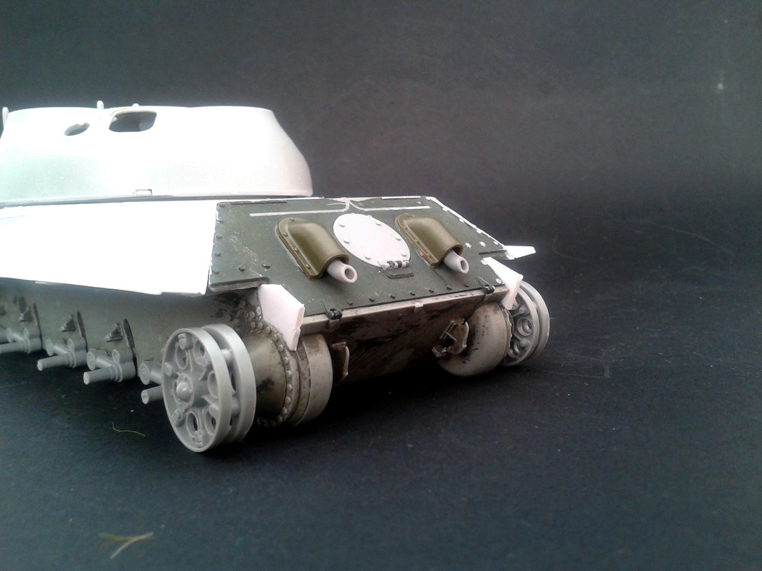

shermanm4Дата: Среда, 07.08.2019, 13:31 | Сообщение # 7

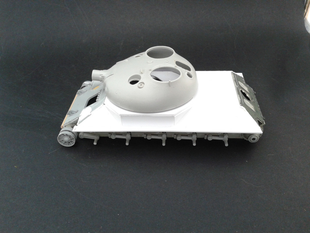

Подумав,решил не курочить ранний корпус .Пошел в закрома и вытащил коробку с полуфабрикатами.
Взял оттуда корпус с поздней кормовой плитой.Срезал крылья ранние спереди,нанес шпаклевку и примерил башню от Трумпетера.
Варианта,действительно, два: удлиннять корпус за счет дополнительного катка или переделывать корму.
Типа этого:
Пью чай и думаю.
shermanm4Дата: Среда, 07.08.2019, 16:41 | Сообщение # 8
Пока еще окончательно не решил.Но  собрал начерно коробку под башню.

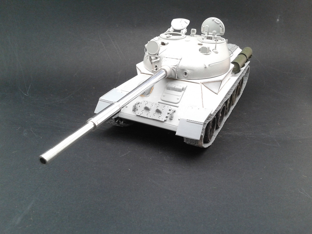

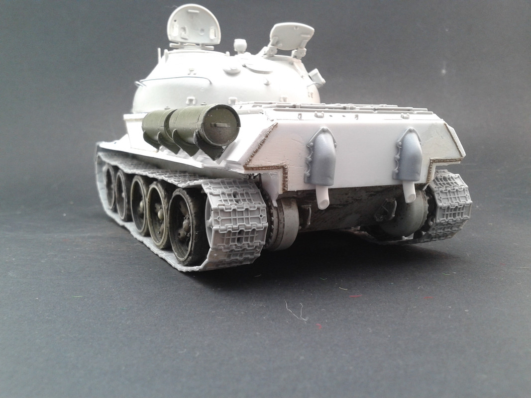

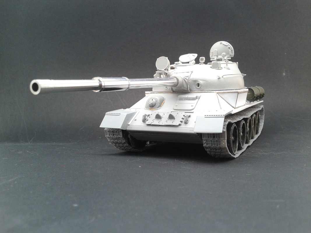

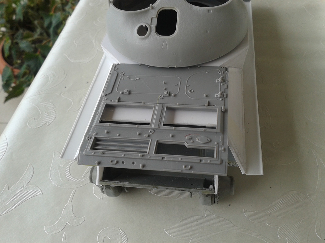

shermanm4Дата: Пятница, 09.08.2019, 18:59 | Сообщение # 12
Задействовал последний вариант с крышкой МТО от Т-55.Удлинил борта,сделал новый кормовой лист.В закромах нашел  катки резин-кит с имитацией изношенных бандажей.Траки от Миниарта.
Белый пластик отсвечивает сильно.:)))
Загрунтую серым или черным и будет все детали видно.
Пока займусь сварными швами.Детали башни оставлю на  финишные работы.

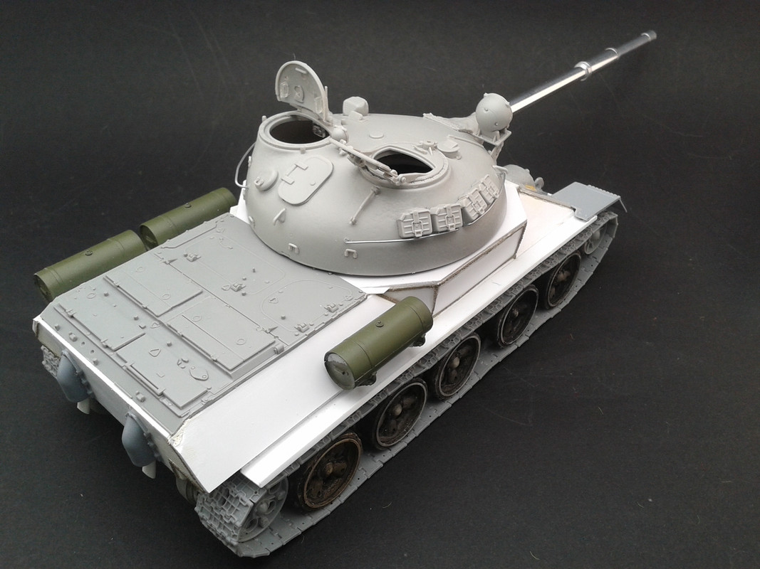

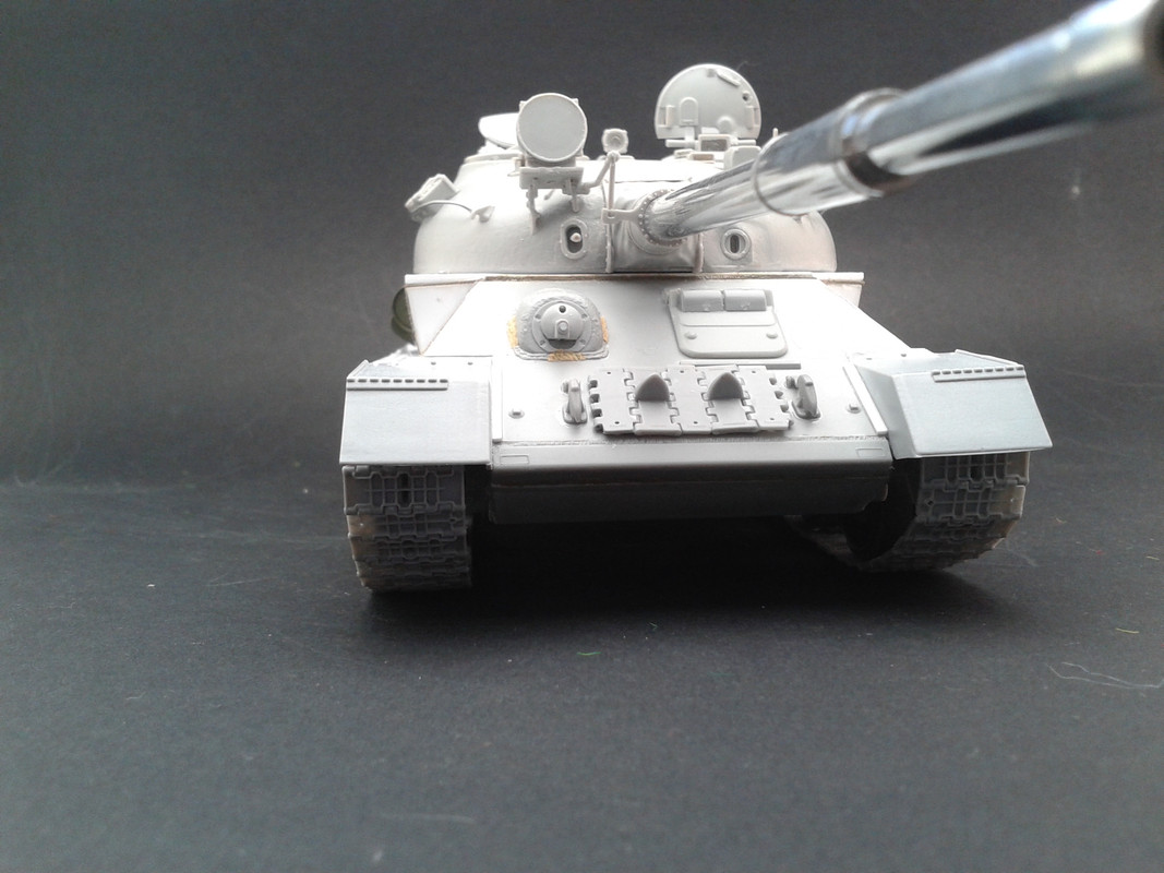

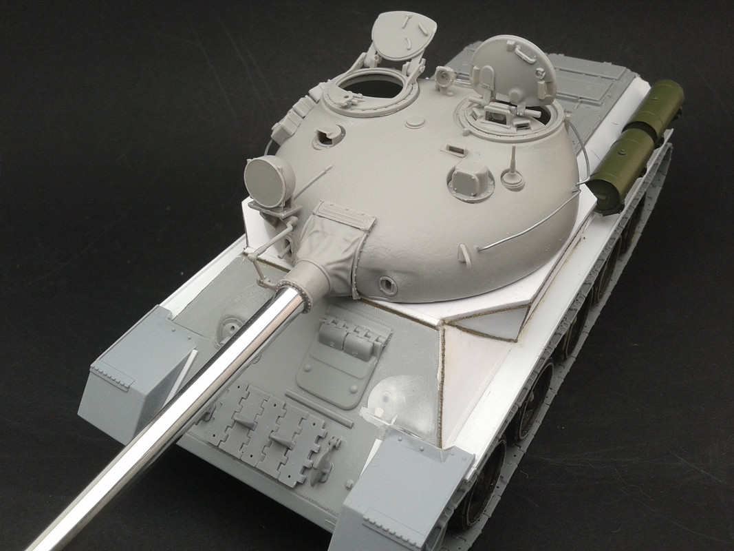

shermanm4Дата: Воскресенье, 11.08.2019, 17:29 | Сообщение # 14
Оснастил башню деталями.Поручни сделал из проволоки.Дополнительные баки из старых запасов на Т-34.Изобразил тянутыми литниками сварные швы.После некоторых колебаний выхлопные трубы поставил  от Т-34.Бронеколпаки подточил ,чтобы на послевоенные были похожи.
Теперь надо надгусеничную полку продлить.Поставить задние крылья и подогнать передние  как надо.
АнкомДата: Воскресенье, 11.08.2019, 18:14 | Сообщение # 15
Сообщений: 742
Репутация: 333
Немного придиризмов. Крыша МТО взята от Т-55. А у него двигатель поперёк стоит. А раз двигатель поперёк, то и выхлопные патрубки надо на левый борт переносить на место переднего доп.бака.Так на правду больше похоже будет.
