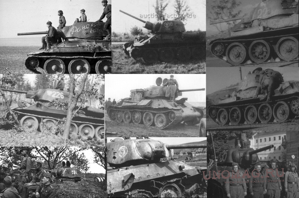

Всем привет!
По ходу дела приобрел такие вот декали дополнительно.
Некоторые варианты довольно быстро были найдены на фото:
Если у коллег есть фотографии оставшихся вариантов из декали, будет здорово увидеть smile
Сильно поможет определиться с окраской/прототипом.
Есть вот такой коллаж, но некоторые фото на нем обрезаны. Может быть есть большие/другие фото представленных в декали машин?
С уважением, Владимир

Декали у Вас отличные! И фото прототипов более чем достаточно. Теперь определитесь с опорными катками - что стоит на прототипах и ЧТО лежит у Вас в коробке... И подумайте - как быть?

По такой логике проще всего сделать, конечно, "Боевую подругу")
У этого варианта и баки кормовые на фото и катки в порядке.

На некоторых фото, как на "Боевой подруге" из маски пушки выступает ствол пулемета. На некоторых нет.
Были разные типы установок башенных пулеметов или речь просто о наличии/отсутствии такового в конкретной машине? ah

Вы считаете, что ЭТО (катки) - в порядке? Сравните фото катков на настоящих мащинах и то, что предлагает нам уважаемая фирма...Видите разницу? Альтернатива есть: 1. Самостоятельно высверлить отверстия; 2. Купить смоляные катки; 3. Забитьна всё и поставить то, что есть
 А нафига это производителю танков? Представляете масштабы головной боли танкового завода? На фото просто пулемёт сняли для (выбирайте сами вариант) для ремонта, для чистки, просто для посмотреть
