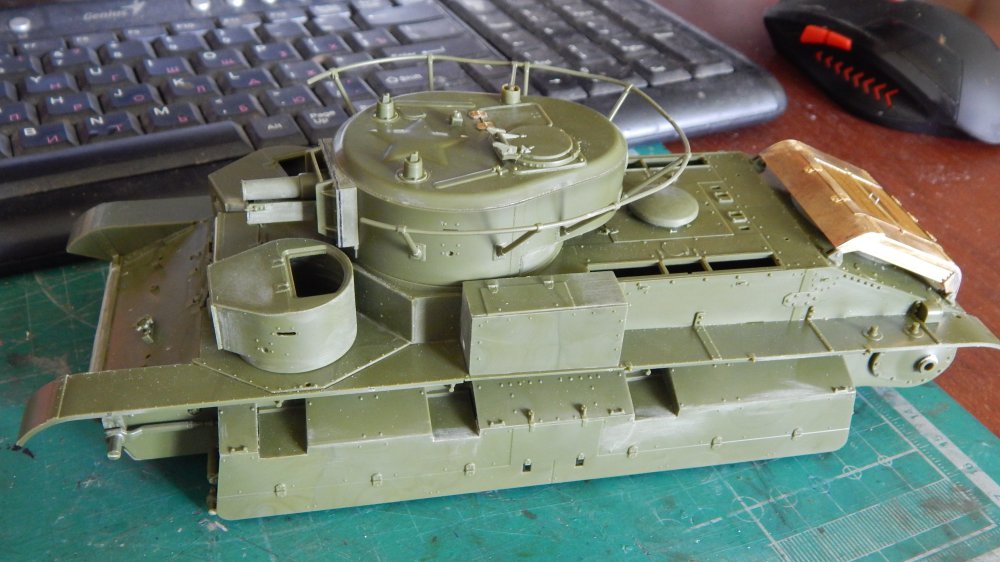

tolikpozhidaevДата: Вторник, 02.02.2021, 22:32 | Сообщение # 3
Сообщений: 70
Репутация: 1
Вот что имеется на данный момент.
Спаяна кормовой короб с жалюзями вентилятора, люки башни рабочие.
Прикрепления: 4342217.jpg (122.9 Kb) · 6437844.jpg (117.2 Kb) · 2670175.jpg (103.0 Kb)
StasHobbiesДата: Вторник, 02.02.2021, 23:12 | Сообщение # 4
tolikpozhidaev, добро пожаловать в ГБ, модель внес в список, удачи в постройке!
HartДата: Среда, 03.02.2021, 15:38 | Сообщение # 5
Сообщений: 8981
Очень хорошо спаян короб! Олова не видно. hands
doraДата: Вторник, 09.02.2021, 06:26 | Сообщение # 6
Сообщений: 1932
Репутация: 237
Буду подглядывать за "большим братом"  wink . Кстати, tolikpozhidaev, не интересовались про третью петлю на крышке жалюзи, когда она появилась? а то как в литературе про это ни полслова.
evgenДата: Вторник, 09.02.2021, 12:11 | Сообщение # 7
Сообщений: 804
Репутация: 65
Короб очень понравился. Только Микродизайн его немного неправильно сделал. Боковые стенки с жалюзями должны быть немного утоплены в короб и проварены по краю.

tolikpozhidaevДата: Вторник, 09.02.2021, 21:09 | Сообщение # 8
Сообщений: 70
Репутация: 1
К сожалению, тоже не владею подобной информацией.
tolikpozhidaevДата: Вторник, 09.02.2021, 21:25 | Сообщение # 9
Сообщений: 70
Репутация: 1
Спасибо! Про корб знаю, уже разломал, изначально не планировал вести по данной модели сказку и решил схалтурить, а теперь не прокатит! wacko
tolikpozhidaevДата: Четверг, 11.02.2021, 23:23 | Сообщение # 10
Сообщений: 70
Репутация: 1
Переделал короб, обваривать не стал, очень уж там мелкий шов должен быть, также спаял рещетку на правую полку,  но пока не приклеил.
Прикрепления: 7002563.jpg (138.4 Kb) · 0409550.jpg (142.6 Kb) · 6153885.jpg (140.2 Kb)
HartДата: Пятница, 12.02.2021, 05:10 | Сообщение # 11
Сообщений: 8981
Лепота! hands
GurikKДата: Пятница, 12.02.2021, 12:00 | Сообщение # 12
Сообщений: 70
Короб и жалюзи отлично спаяны!
хотелось бы уметь так!

evgenДата: Пятница, 12.02.2021, 13:26 | Сообщение # 13
Сообщений: 804
Репутация: 65
Красиво вышло. А шов можно из двухкомпонентки сделать. Я смотрю Вы уже крепления под домкраты собрали? А сами домкраты нормально входят? Мне пришлось стачивать сами домкраты, чтобы они входили в крепления. И еще вопрос - у Вас прототип есть или просто изкаробка с допами?
С уважением, Евгений
tolikpozhidaevДата: Суббота, 13.02.2021, 00:41 | Сообщение # 14
Сообщений: 70
Репутация: 1
Я на домкратах среднюю часть, которая зажимается сделал из подходящего по диаметру литника.
Прототипа нет, будет собирательный образ.
evgenДата: Суббота, 13.02.2021, 10:47 | Сообщение # 15
Сообщений: 804
Репутация: 65
Понятно. На коробе еще нужно добавить упоры для дверок. Один сверху между петлями, а другой снизу между 1 и 2 петлями.
