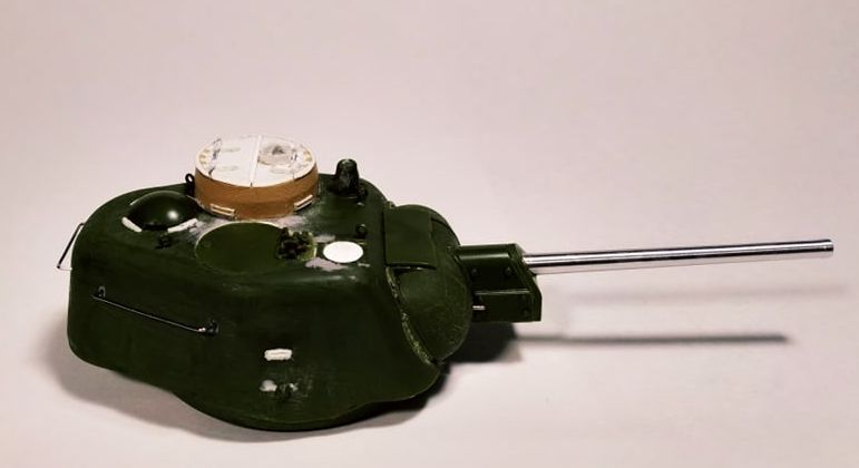

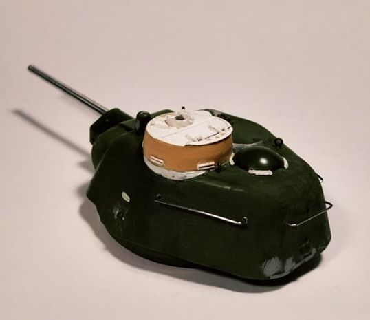

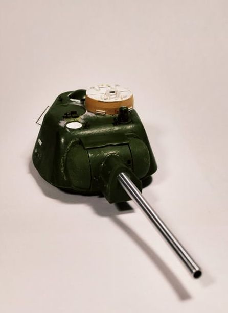

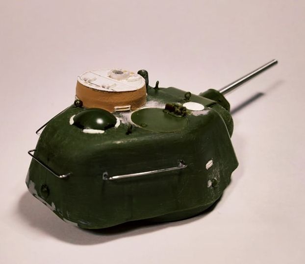

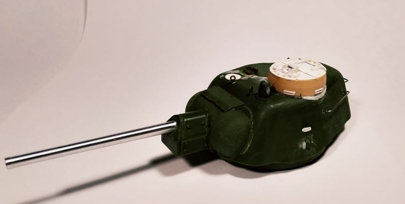

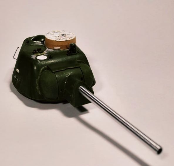

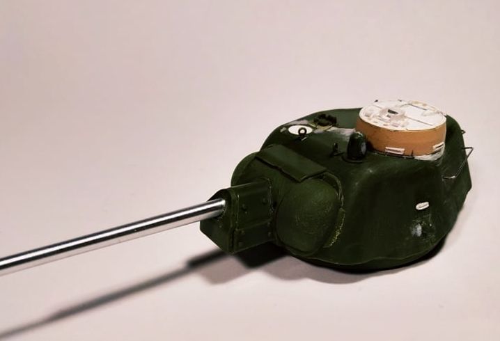

Корпус на время отложил в сторону, в ожидании нужного афтермаркета. Занялся башней.
Переместил люк заряжающего на милиметр влево. Командирскую башенку взял из набора RFM 5040. Створки люка вырезал из листового полистирола. Из него же вырезал заглушку на место прибора наблюдения заряжающего. Изобразил сварные швы из двухкомпонентной тамиевской шпаклевки. Согнул поручни из проволоки. Спаренный с пушкой пулемет я так понял Звезда забыла изобразить. В инструкции не нашёл. Изобразил его из шприца. Ствол 76-мм от Aber.
Что скажите камрады?
vayurdДата: Четверг, 10.02.2022, 11:27 | Сообщение # 20
Сообщений: 29
Начало многообещающее!
partizan051Дата: Пятница, 11.02.2022, 19:39 | Сообщение # 21
Сообщений: 1300
Статус: Онлайн
Приварите башенку к башне, обварите смотровые щели. Если не лень, то хорошо бы сделать изгибание по низу башни при её штамповке.
PanzerfaustДата: Суббота, 12.02.2022, 04:04 | Сообщение # 22
Сообщений: 207
Репутация: 16
partizan051, башенка обварена. Про выгнутые края шмапованной башни знаю, низ башни сточен местами, смотровые щели не обваривал, согласен.

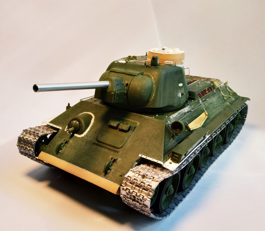

Репутация: 16

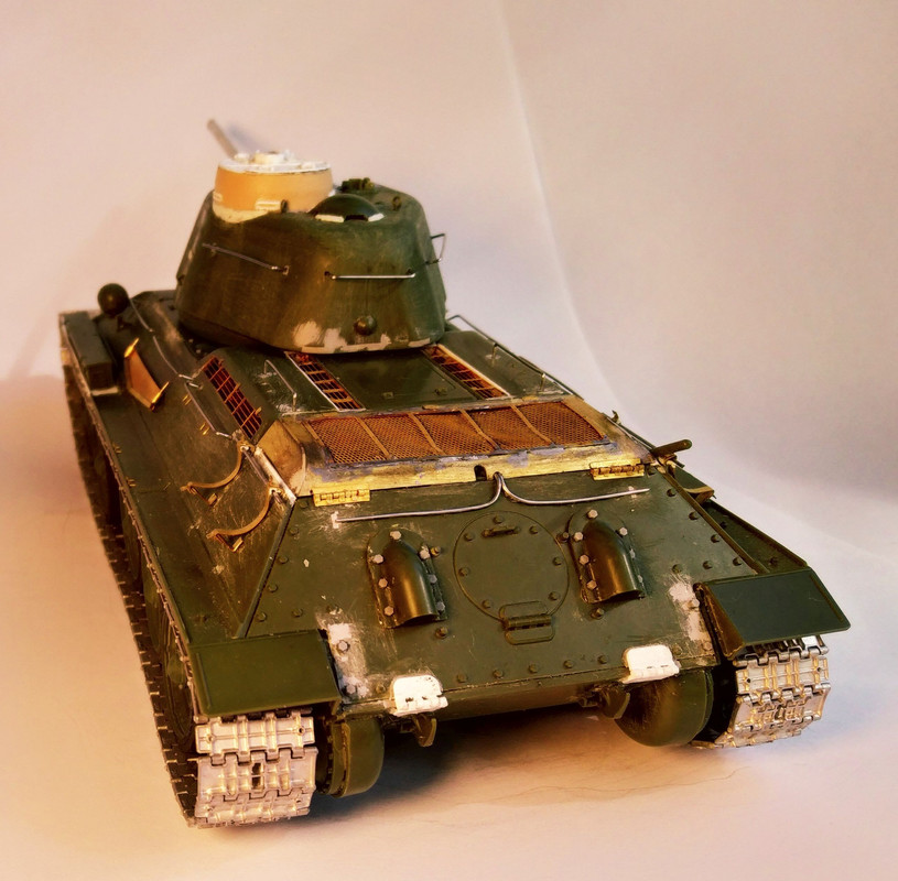

Доработал башню, постарался исправить указанные недочёты. Собрал гусеницы MasterClub и натянул их на катки MiniArt. Доработал корму (бронировка выхлопных патрубков, там болты показались мне мелковатыми и места где на модели были крепления под коробчатые топливные баки, которые я счистил) болтами Masterclub. Лопата и пила из набора травления Микродизайн.
Какие Ваши мнения коллеги?
partizan051Дата: Суббота, 19.03.2022, 23:09 | Сообщение # 25
Сообщений: 1300
Статус: Онлайн
ВКД сильно утоплена
PanzerfaustДата: Суббота, 19.03.2022, 23:55 | Сообщение # 26
Сообщений: 207
Репутация: 16
partizan051, Да, вот теперь и сам вижу. Но вроде ж приклеил на родные упоры по инструкции.
амкокДата: Воскресенье, 20.03.2022, 08:59 | Сообщение # 27
Сообщений: 830
Репутация: 192
Panzerfaust, Вы поставили острую носовую балку, а есть этому подтверждение?
PanzerfaustДата: Воскресенье, 20.03.2022, 15:05 | Сообщение # 28
Сообщений: 207
Репутация: 16
амкок, Острые балки начали ставить с начала осени 1943. Цилиндрические топливные баки начали устанавливать с ноября 1943-го. На первой странице есть фото, к которому стараюсь подогнать модель там четко видно крепление под цилиндрический топливный бак. Так что балка скорее всего уже была острой.
амкокДата: Воскресенье, 20.03.2022, 15:26 | Сообщение # 29
Сообщений: 830
Репутация: 192
Panzerfaust, могли устанавливаться еще старые заделы.
PanzerfaustДата: Воскресенье, 20.03.2022, 16:05 | Сообщение # 30
Сообщений: 207
Репутация: 16
амкок, ну это уже из области теоретизирования. На машине гнутые а не составные скобы, комбашенка, крпеления под цилиндрические баки - то есть все прихзнаки поздней машины. Не вижу смысла устанавливать раннюю носовую балку.
