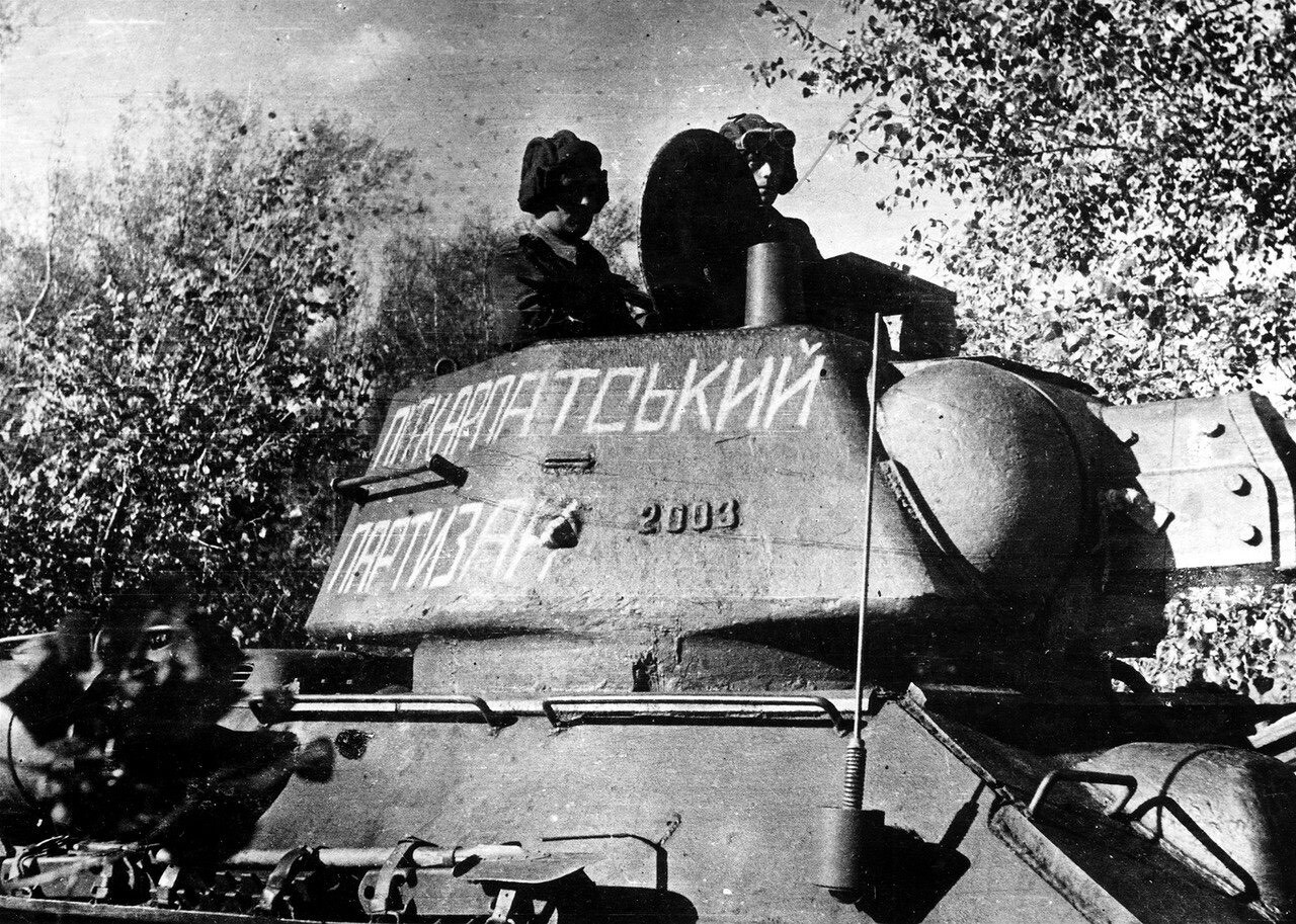

Еще одно фото данной машины, вероятно, с неверной подписью:

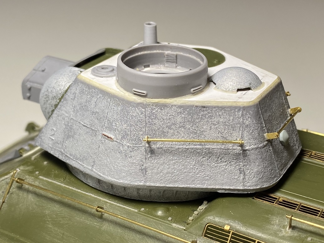

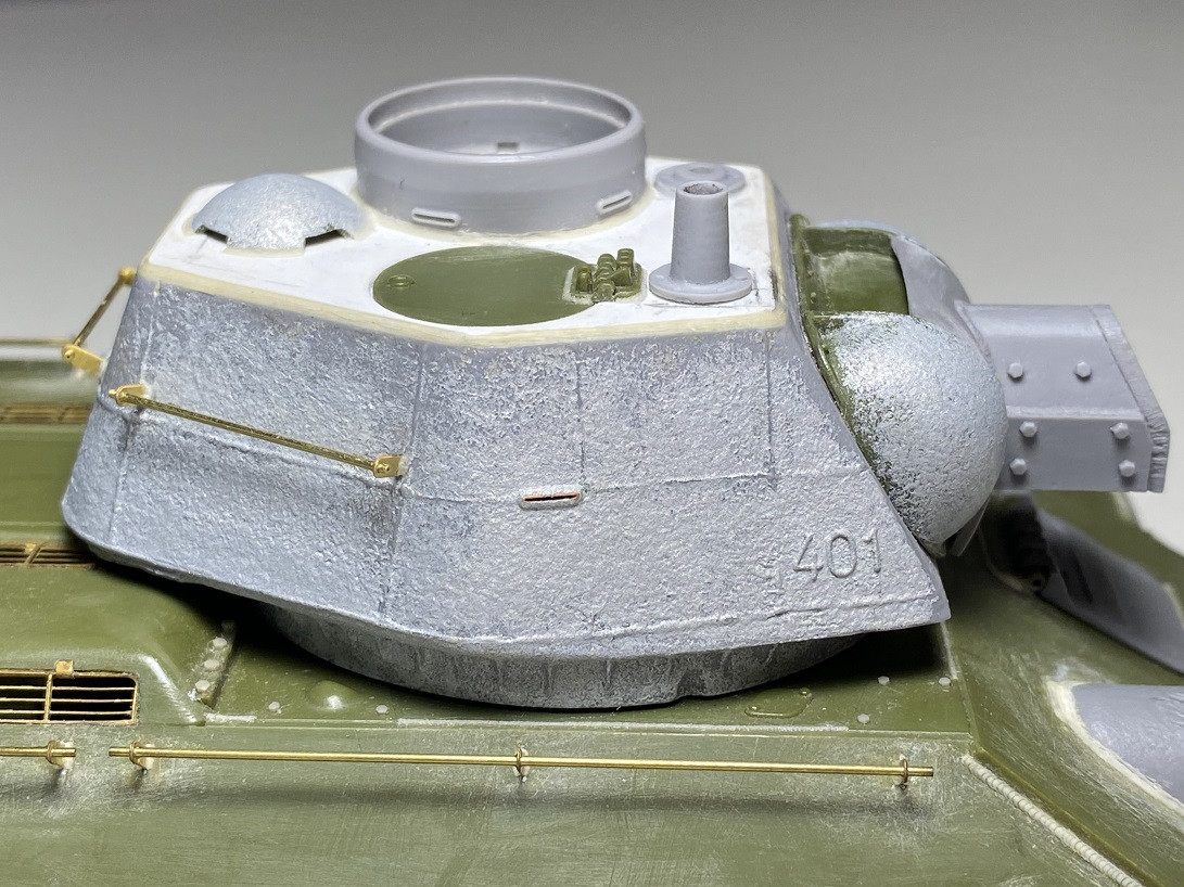

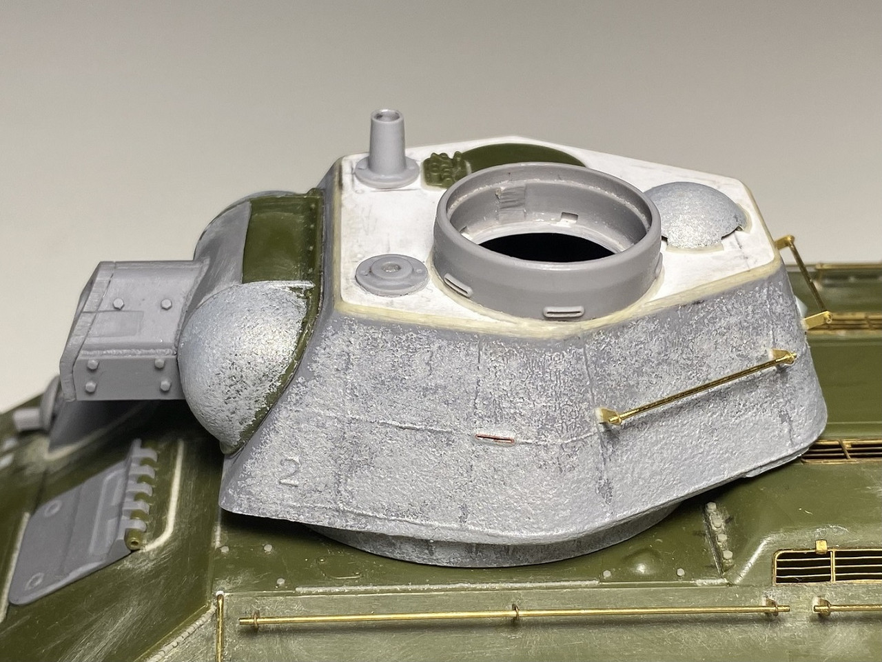

Решил поменять траки на моделях и пока они едут, помучал немного миниармовскую башню:

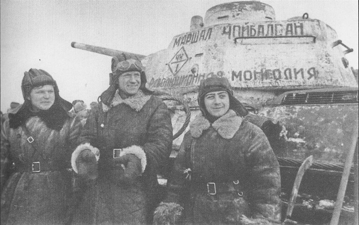

Так как 112-м заводом никогда особо не занимался, для меня оказалось открытием, что на машинах 1943/44 гг. десантные поручни на башне и на корпусе отличались. На абсолютном большинстве Т-34 башенные поручни были составными, а на корпусе соответственно гнутые из цельного прутка:

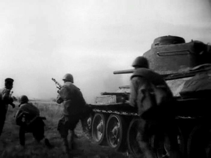

Удалось найти всего два фото с гнутыми поручнями. Причем на одном из них, он на башне только с одной стороны:

Четко! Люблю глобальные перепилы и хирургию)))

А разве были такие башни? Миниарм дает самый ранний вариант башни 183-го завода. Такие башни выпускались еще в 1942 году с одним прибором наблюденияв в бронировке старого типа. В сообщении №27 есть 3 снимка танков именно с такими башнями. В сообщении №54 опять же такая ранняя башня. А вы на такую раннюю башню установили позднюю крышу второй половины 1943-го года с ком.башенкой и бутафорским стаканом смотрового прибора...?!

Не могу сказать точно откуда были поставки, но некоторое количество машин с такими башнями собрал 112-й з-д в Горьком.

А что это за стакан и почему он такой "высокий"?

Андрей, приветствую! Это фальшприбор, который ставился с лета 1943 г. на линейные машины. Кусок трубы приваренный к основанию, для того чтобы на большом расстоянии танк нельзя было отличить от командирских машин
