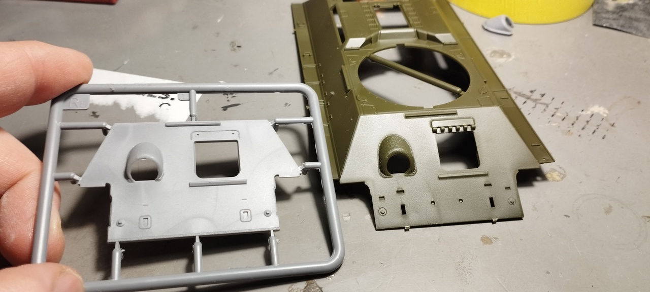

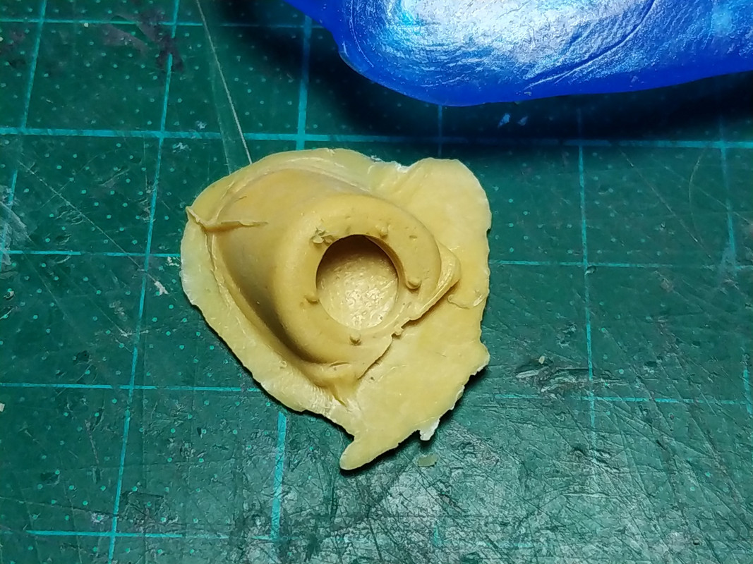

По поводу клонирования запчастей,будка и буксировочные клыки от Звезды ,из тамиевской двухкомпонентки

Миниарт классный набор конечно, но сейчас нереально дорого стоит.
По 112-му нужно внимательно прототип смотреть. Есть машины с обычными бронировками стрелка радиста, а есть вот такие монструозные. Правда их никто не делает

SlavaДата: Воскресенье, 06.04.2025, 11:07 | Сообщение # 35
Сообщений: 774
Репутация: 68

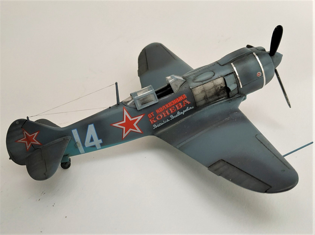

andreialiДата: Воскресенье, 06.04.2025, 12:18 | Сообщение # 40
Сообщений: 2122
Репутация: 181
Последний это Ньпорт4 от амодель,самолет русского летчика Петра Николаевича Нестерова
Второй Английская фирма Airco DH-2 ,оба в 72ом масштабе,Это я считаю у меня самые лучшие ,что смог сделать.
Поэтому 35ый масштаб задвинулься в далекие темные углы,надеюсь всеж вернутся smile

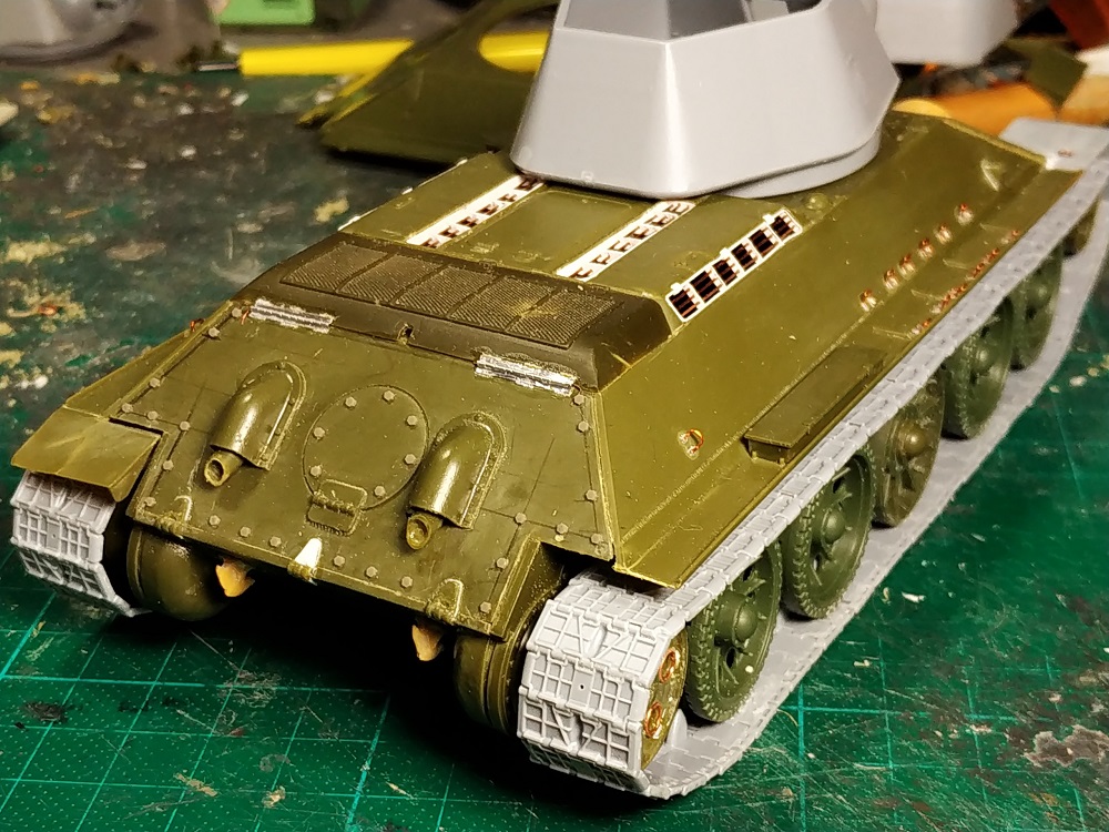

Добавлено (13.04.2025, 23:05)
Фактически закончил с крышей МТО. Долго не мог придумать как сымитировать петли люка. На различных форумах находил советы в духе " отрезаем проволоку и модельным ножом формируем на ней канавки". Канавки у меня правда получались кривыми и косыми. При чуть большем усилии проволока сгибалась или вовсе перекусывалась. Путем проб и ошибок все таки нашел свой метод. Сначала приклеил основание из дошипласта. После того как клей схватился, сформировал небольшую канавку. Далее вытягивал литник нужной ширины, резал его на сегменты и поочередно их вклеивал . Крышки у основания крыши БО еще не установлены. На одном из ракурсов фото с испытаний в Финляндии показалось, что они сварены из двух элементов. Видимо дефицит станочного оборудования на тот момент на 183 з-де был просто катастрофическим. Если что это обычная гибка, даже не штамповка. Думается, что сама деталь была взаимозаменяемой, поэтому может быть оставлю все как есть.

SlavaДата: Вторник, 15.04.2025, 21:26 | Сообщение # 45
Сообщений: 774
Репутация: 68
Переделал крышу МТО. Установил новые более длинные вставки. На предыдущей версии, показалось, что они выглядят какими то инородными телами. ИМХО теперь хоть не так сильно в глаза бросаются. Если кто не понял, я про отрезки полистирола, на которые опираются решетки сбоку, со стороны подкрылка. Кстати, мои опасения по поводу надежности крепления решеток цианокрилом не оправдались. Клей схватился так, что я их еле-еле отодрал. Одну решетку даже погнул в нескольких местах. Боковые поддержки у люка из полистирола уменьшил. Также изготовил новые сварные крышки. Вот теперь все работы по крыше МТО считаю полностью оконченными

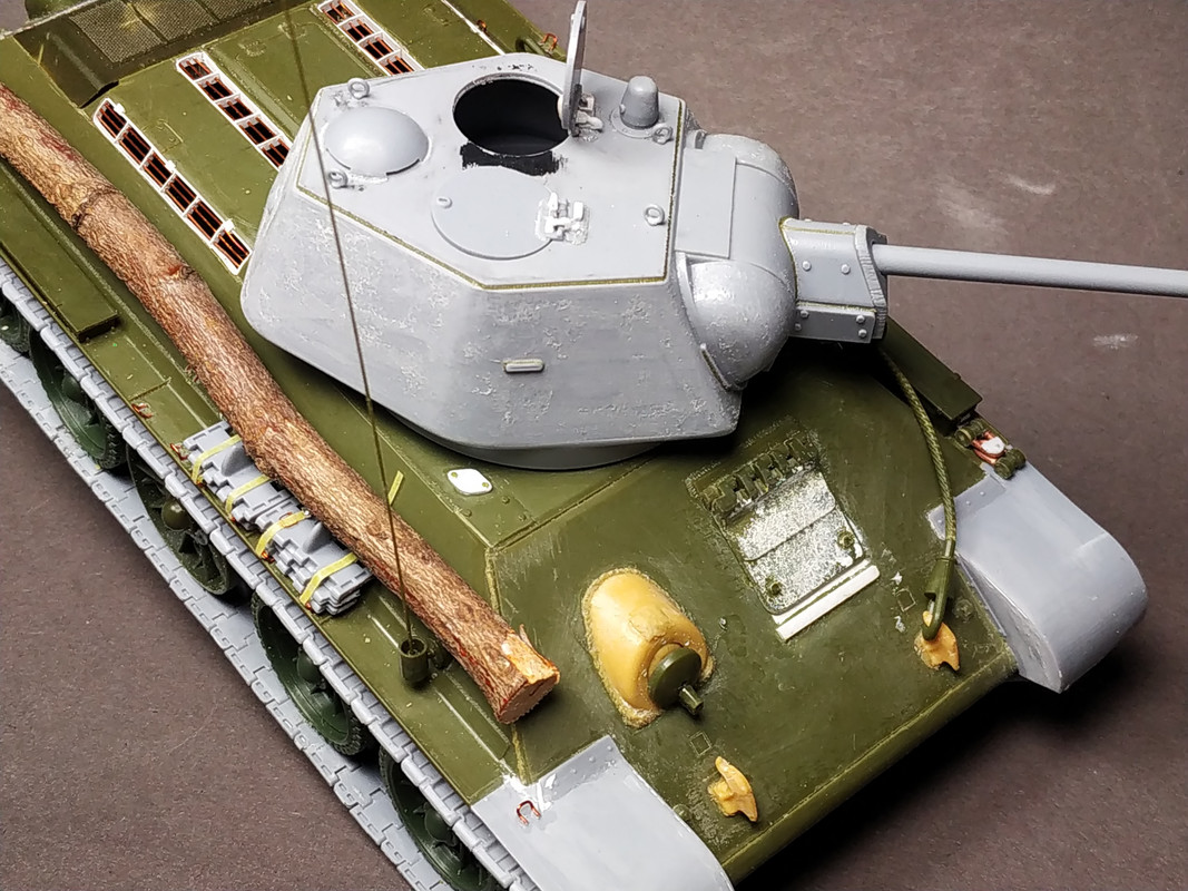

Добавлено (19.04.2025, 23:00)
Ставлю модель на ход. Ведущие перелив Дракона. Направляющее колесо от Миниарта. Нашел в закромах ленивец с полным оребрением без обечаек и переделал его в более ранний. Опорные катки от Миниарма двух типов. С обычным/широким бандажом и узким от БТ соответственно. Пальцеотбойники использовал те, которые не были указаны в инструкции. Видимо Звезда собиралась также выпускать более ранние тридцадьчетверки, но что-то не срослось, однако задел по ним остался.
