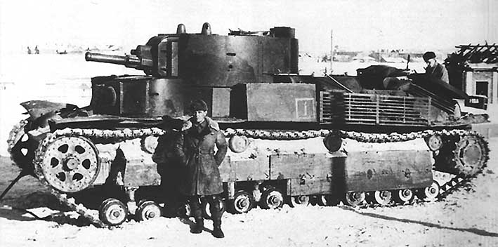

И ещё вопрос. Что это за решетка на левом борту? И для чего она нужна?
Сообщение отредактировал HanomagRUS - Четверг, 01.03.2012, 19:32
Олег-69Дата: Четверг, 01.03.2012, 21:56 | Сообщение # 11
Сообщений: 241
Репутация: 44
Эта решетка - ограждение для брезента, лестницы и проч. Кстати, если будете его делать, не забудьте и горизонтальные планки крепления к корпусу.
Да, вот ещё:
для машин, вооруженных пушкой КТ, такие бронировки панорам (позднего типа - "КВ"-шные, если вы их хотели изобразить)не совсем чтобы типичны.
Да и выглядят они все ж таки немного по другому
Прикрепления: 2629968.jpg (122.6 Kb)
Сообщение отредактировал Олег-69 - Четверг, 01.03.2012, 21:57
HanomagRUSДата: Пятница, 02.03.2012, 07:46 | Сообщение # 12
Сообщений: 11
Я делал по этой фотографии
