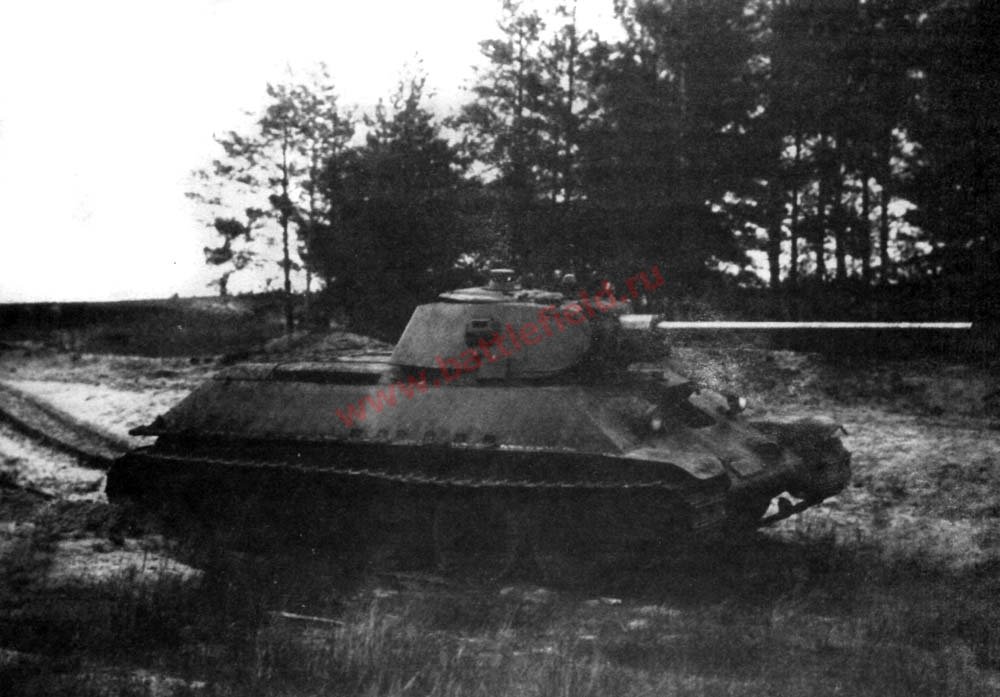

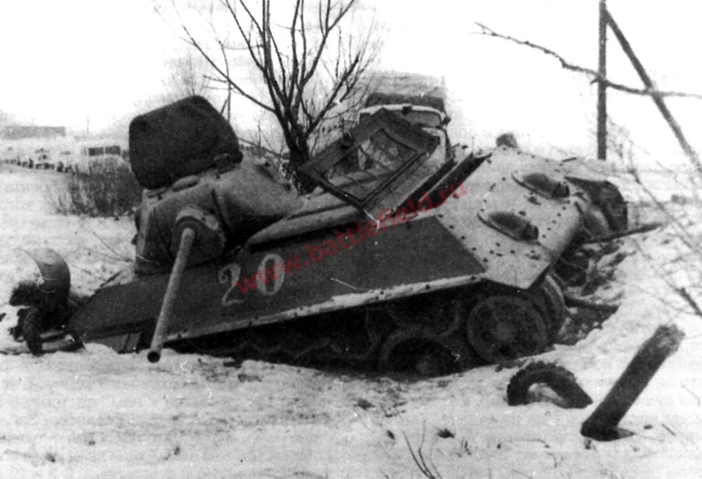

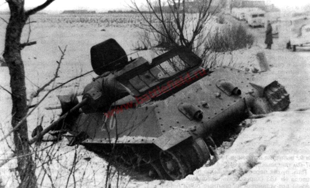

| capatov | Дата: Вторник, 28.02.2012, 12:37 | Сообщение # 9 |  |  Лейтенант Группа: Участники Сообщений: 938 Репутация: 39 Статус: Оффлайн | вот ещё, в качестве образцов....

| Sashokbelaga | Дата: Вторник, 28.02.2012, 12:44 | Сообщение # 10 |  | Рядовой Группа: Пользователи Сообщений: 44 Репутация: 0 Статус: Оффлайн | capatov,
 Как раз на втором изображении литая башня и корпус производства ХТЗ.
 Добавлено (28.02.2012, 12:44)---------------------------------------------
 а первое и третье изображение одного и того же танка.

| Олег-69 | Дата: Вторник, 28.02.2012, 17:16 | Сообщение # 11 |  | Сержант Группа: Пользователи Сообщений: 241 Репутация: 44 Статус: Оффлайн | Так "эксперименталка" или, ну скажем, машина "с поля боя"? Объем работ (по времени) , примерно, одинаков, только виды работ разные
 P.S. Они (машины с 57-мм в башне-"пирожке") все были только с ХПЗ

| Sashokbelaga | Дата: Вторник, 28.02.2012, 18:19 | Сообщение # 13 |  | Рядовой Группа: Пользователи Сообщений: 44 Репутация: 0 Статус: Оффлайн | На последней фотке танк со сварной башней, как раз опытный образец. А за прототип решил взять именно машину "20" Героя Советского Союза М.А. Лукина.
 А корпус у него мне кажется такой:
 Червяки, - они красные и злые!
| Олег-69 | Дата: Вторник, 28.02.2012, 18:21 | Сообщение # 14 |  | Сержант Группа: Пользователи Сообщений: 241 Репутация: 44 Статус: Оффлайн | По первым трем фото: это харьковский корпус. Со всеми нововведениями: люк, крюки, отбойники, "шевронные" траки по типу тех, что должны были устанавливаться на Т-34М и проч. Башня с прямой трапециевидной стенкой на 8 болтах - это также харьковская разработка.
 Вся "прежняя" классификация уже года 3 как неактуальна, после того, как "прошерстили" архивы. Тем более, по 21 ТБ нашлись документы по отгрузке в неё техники и все "тридцатьчетверки" бригада получила при формировании именно с ХПЗ.
