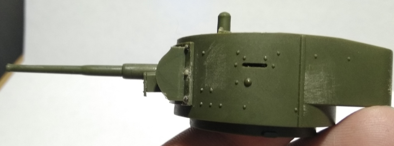

Здравствуйте! Я новичок в моделизме с небольшим опытом - две модели, на которых знакомился с базовыми правилами постройки и покраски. Решил взяться за Т-26 и собрать его качественно. Хотелось бы узнать,какие проблемы могут возникнуть при работе с этой моделью. На что стоит обратить внимание? Если необходимо, сделаю фото литников.

Здравствуйте! Надолго я потерялся, но что-то уже есть. Предстоит почистить во многих местах потеки от клея. Заклепки на маске получились очень большими, но более мелкие при срезе деформируются. Готов по вашим замечаниям поправить Т-26 и отправить его на грунтовку. И хотелось бы также узнать, как сделать зимний камуфляж.
ПайперДата: Среда, 27.11.2019, 01:25 | Сообщение # 6
Сообщений: 6439
Добрый вечер!
Какой клей используете и чем наносите? Это к вопросу о появление потёков, которые потом необходимо убирать.
Чем зачищаете швы? На текущий момент на башне и других местах есть следы очень грубого ошкуривания, которые будут видны и под окраской.
Бросаются в глаза не обработанное место склейки половин глушителя. Рекомендую дополнительно пройтись. А саму выхлопную трубу заменить подходящей трубочкой – соломинкой для коктейля.
Для срезания пластиковых заклёпок идеально бритвенное лезвие, которое легко берет режущим движением даже самые миниатюрные детали.
Дальнейших успехов в интереснейшем деле моделизма!
Впервые использую клей с кисточкой, до этого наносил клей зубочисткой)
Чем зачищаете швы?
Использую вот такую шкурку и надфили. Да уж, только сейчас бросается в глаза топорность работы, постараюсь аккуратно привести в нормальный вид.
Отметил.
Использую нож двусторонней заточки, дело в руках, значит. Стоит заклепки на маске менять на более мелкие?
Я бы не рекомендовал на первой модели зимний камо
Эх, я так загорелся уже... Взял неплохие краски для аэра. Хотел бы сам процесс узнать, а после грунтовки уже будет справедливо взвесить. Пока есть опыт покраски двух машин кистью, аэром буду только учиться (на бумаге для начала).
Спасибо за ответы! Продолжаю.
На маске нет заклёпок, только болты.
Большая часть заклёпок на башне должна быть болтами. Да и с расположением проблемы.
Борта подбашенной коробки стоило немного удлинить. Они выступали за кормовой лист. Сварка встык мне попадалась только на двухбашенном.
Грибок вентилятора на башне слишком плоский. В реале был более округлый.
goldsun1703Дата: Среда, 27.11.2019, 23:52 | Сообщение # 10
Сообщений: 9
Я добавлял только на маску, остальное заводское. Я могу добавить болты, но осталось уточнить один момент. Я нашел стройку Т-26 более опытного моделиста и хотел узнать, могу ли я отталкиваться от реализации болтов, швов на ней? Ссылка на стройку: Т-26
Что из этого я могу безболезненно поправить?

Это очень грубая шкурка. Вряд ли понадобится вообще. Используйте водостойкие. Для грубой работы 800 и 1000. Ну и для чистоаой работы 1200 и 1500.

Mr. goldsun1703, коллеги уже отметили самые очевидные моменты, затронутые в моих вопросах.
Отмечу, что клей должен наноситься очень дозировано, и в случае необходимости в несколько "маканий" кисти. Причём, именно заливкой в соединительный шов образованный  уже сочленёнными деталями (струбциной, малярным скотчем, резинкой для волос) с обеих сторон.
Сверх-текучий, отмеченный mr. Алекс-Одесса, - идеален для такой технологии.
Нет, дело в ноже. Он элементарно слишком толстый для столь деликатных элементов, как срезаемые заклёпки. Двухсторонние бритвенные лезвия - необходимый элемент инструментария. Для безопасности верхнее заклеивается скотчем.

Репутация: 258
Я бы не стал. Уж очень у него всё переразмерено. Грани на поросятах должны быть более закруглённые. Лучше смотреть на реальных машинах.
По башне можно например вот этот валк использовать. http://legion-afv.narod.ru/T-26_Kuhmo.html
По корпусу вот этот, но он довольно куцый http://legion-afv.narod.ru/T-26_MoscowCMMF.html

goldsun1703Дата: Суббота, 01.08.2020, 16:16 | Сообщение # 15
Сообщений: 9
Привет, моделисты. Опять сдуваю пыль со старой забытой темы на форуме) На своей модели по советам переделал болты на башне, основываясь на фото из музея. Попробовал в имитацию сварных швов на маске и башне. Использовал нить, шпаклевка загустела и работать с ней не получилось. Покрыл парой слоев грунтовки, чтобы оценить, какой ущерб я нанес пластику грубой шкуркой. Действительно, царапины и сколы останутся. Сомневаюсь, стоит ли до сборки гусеницы ставить надгусеничные полки, чтобы потом не было мучений с установкой траков на ведущее колесо и покраской всего в целом. Грунтовать и красить или допилить до конца всю ходовую? На данный момент имею вот это: https://yegorio.imgbb.com/
