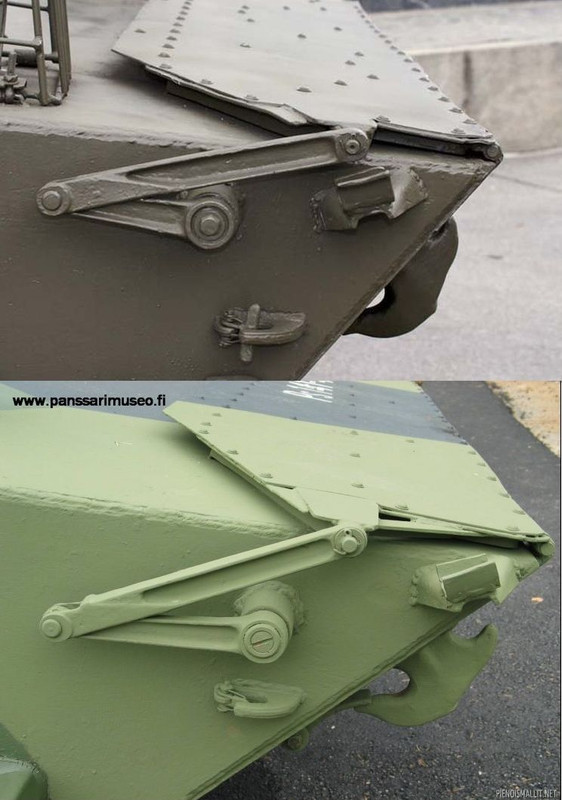

Насколько помню, у позднего корпуса волноотражательный  щиток был шире, поэтому привод поднятия немного отличался
DmitryShavrinДата: Суббота, 17.04.2021, 15:21 | Сообщение # 69
Сообщений: 3328
Репутация: 330
Долго и сам думал на счет этого.
В связи с удлинением носа, его кромка, соответственно, сузилась, и на поздних машинах щиток был уже, чем на ранних.
Поэтому, использовать металлические щитки из наборов травления я не стал, а доработал пластиковые.
А насчет привода - на разных машинах он стоит по-разному...
Да, согласен, что плечи рычагов немного разняться по длине, но переделывать этот момент не стал - на мой взгляд, не такая большая разница, да и в глаза не бросается...))))

под шириной я имел ввиду размер короткой стороны щитка. Ну или высоту в рабочем положении - как угодно
https://i.postimg.cc/hvbV7Fkm/13.jpg

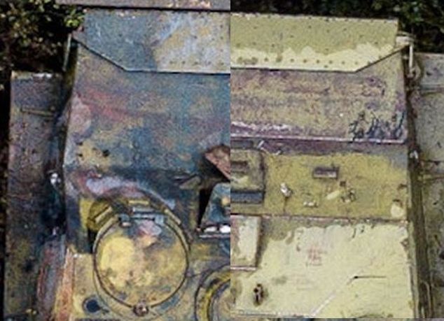

Честно говоря, нигде не встречал информацию, что размеры щитка были увеличены...
Но, вполне может быть, что это так...
Хотя, если взять ваше первое фото, то здесь, судя по размерам дополнительного малого крюка, верхнее и нижнее фото практически одномасштабные.
И именно тут я не вижу такой значительной разницы в размерах щитка.... Она, конечно, есть, но не столь значительна, как на Вашем последнем фото...
А вот угол скоса крайних верхних граней щитка - тут интересный момент...
На первых фото ясно видно, что у поздней машины скос расположен под значительно большим углом, чем на ранней.
А на последнем фото - углы скосов практически одинаковы...
Получается, разные формы щитков были....
Я думаю, что неправильно делать выводы о размерах щитка на основании этих фото. Точка съёмки финского танка находится правее и выше, поэтому линии проведённые по кромкам верхним не параллельны. Это сравнительное фото я использовал для иллюстрации отличий привода.
Что касается ширины, то и сам не могу найти у себя информацию по изменению и размерам. Надо замерять
