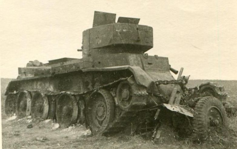

| Т-28 в конкурсе уже есть, так что решил свой доделать, как и планировал ранее, по состоянию на Финскую войну.
Посему в работу запускаю виньетку по фото:
Что имеется "на входе":
Пластик от Тамии 35309:
Дополнения:
По пушке - пластик от Звезды, и скромные дополнения - так как мало там от этой пушки осталось...

| Цитата Laser (  ) в работу запускаю виньетку по фото Опачки, как интересно! А насколько близко к фото запланирован проект? Просто БТ подмявший РАК, или в полном соответствии с прототипом? Планируется ли делать обгоревшими борта, просевшими от жара пружины подвески и сгоревшую обрезинку на катках? Если да, то я в самых активных зрителях))))))

| Цитата Ankay (  ) А насколько близко к фото запланирован проект?Просто БТ подмявший РАК, или в полном соответствии с прототипом? Планируется ли делать обгоревшими борта, просевшими от жара пружины подвески и сгоревшую обрезинку на катках? Да, планирую сделать всё перечисленное, и насколько получится близко к фото.
Сейчас в раздумьях по поводу интерьера - через приоткрытые люки башни виден довольно большой объем. У исходного набора из интерьера только казенник пушки да неправильные сидения. В закромах у меня имеется набор травления на интерьер от Эдуарда, но его совершенно недостаточно, очень много нужно делать вручную с нуля...

| Цитата Laser (  ) через приоткрытые люки башни виден довольно большой объем.
Полагаю, нужно исходить из того, что танк горел. Т.е. все внутренности в башне обжжены и закопчённы - по сути, просто месиво из ржаво-чёрных железок. Которые, вдобавок, повреждены подрывом остатков боекомплекта. Часть сорвана с места, часть искорёженна. Так что, сделав "по мотивам", вы не сильно погрешите против истины.
ПО каткам. Когда я делал сгоревшую "Куницу", долго бился с изготовлением сгоревших катков. Наиболее близкий к желаемому результат получил, проточив поверхность катка на токарном станочке.
http://model-forum.ucoz.ru/_fr/84/2981584.jpg
Все попытки сымитировать "на коленке" вышли крайне неубедительными.

| В основном закончил работы "нулевого цикла" по корпусу БТ - срезал лишний пластик и зашлифовал места установки травленых деталей, просверлил отверстия для метизов.
Начал работу и над ходовой частью. Так как не все грузошины полностью сгорели, то привлек в качестве донора катки от старого звездовского БТ-5. С помощью фрезы удалил все лишнее - и шины встали на смоляные детали как родные, совпадение по диаметру практически идеальное.
На бортовых панелях заменил все болты, и установил надгусеничные полки. На правой стороне сделал имитацию повреждения полки и бака от попадания снаряда.
