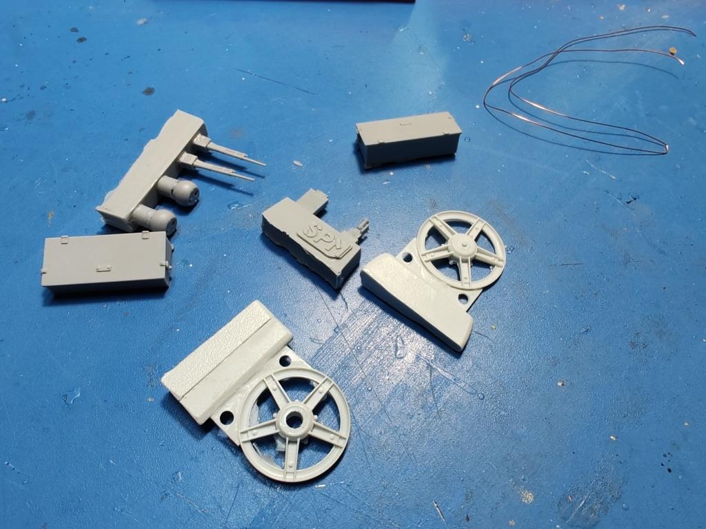

Не так давно приобрел конверсионный набор 3Д печать от SPASOV для Т-26. Деталей куча, разбиты по  отливкам грамотно и по номерам для облегчения сборки.Упаковано тоже все хорошо, при транспортировке не поломалась ничего. Основа набор от Хобби Босс Т-26

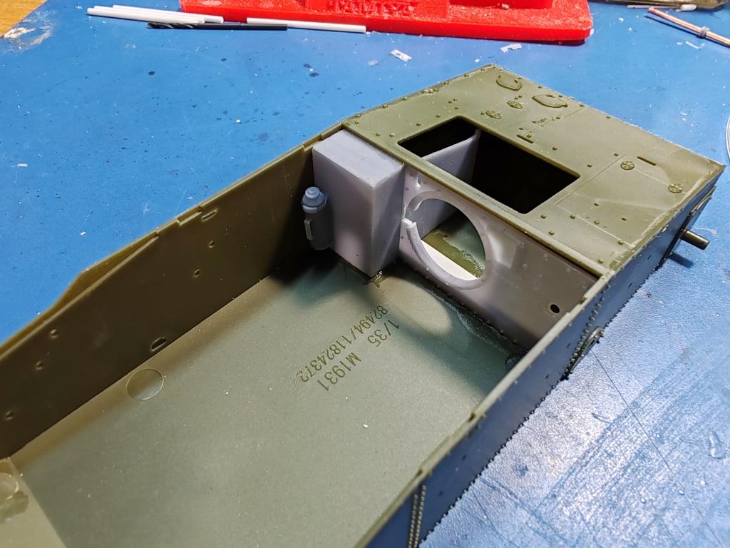

Получив от производителя файлы с инструкциями начал сборку довольно резко.Возня с 3Д печатью конечно имеет свой оттенок прелести. Детали отлиты четко, но хрупкие. как не старался но без косяков все же у меня не выходит. Начал с деталей интерьера.
И даже присоединил все в корпус

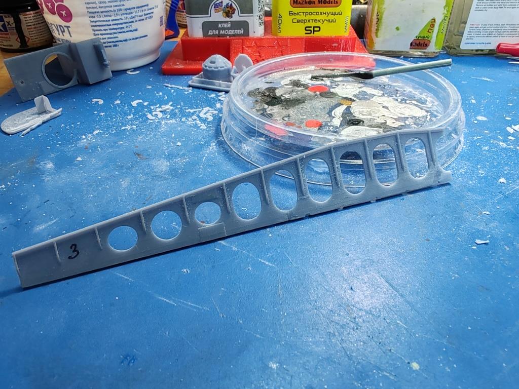

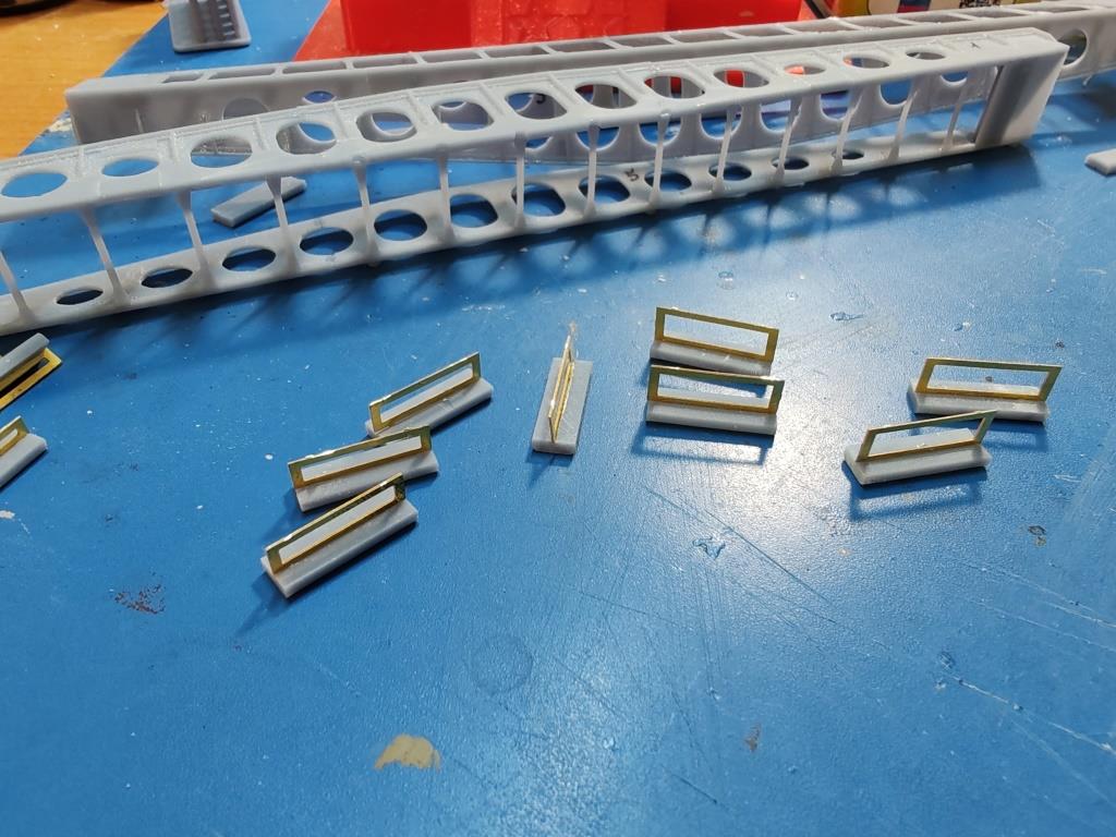

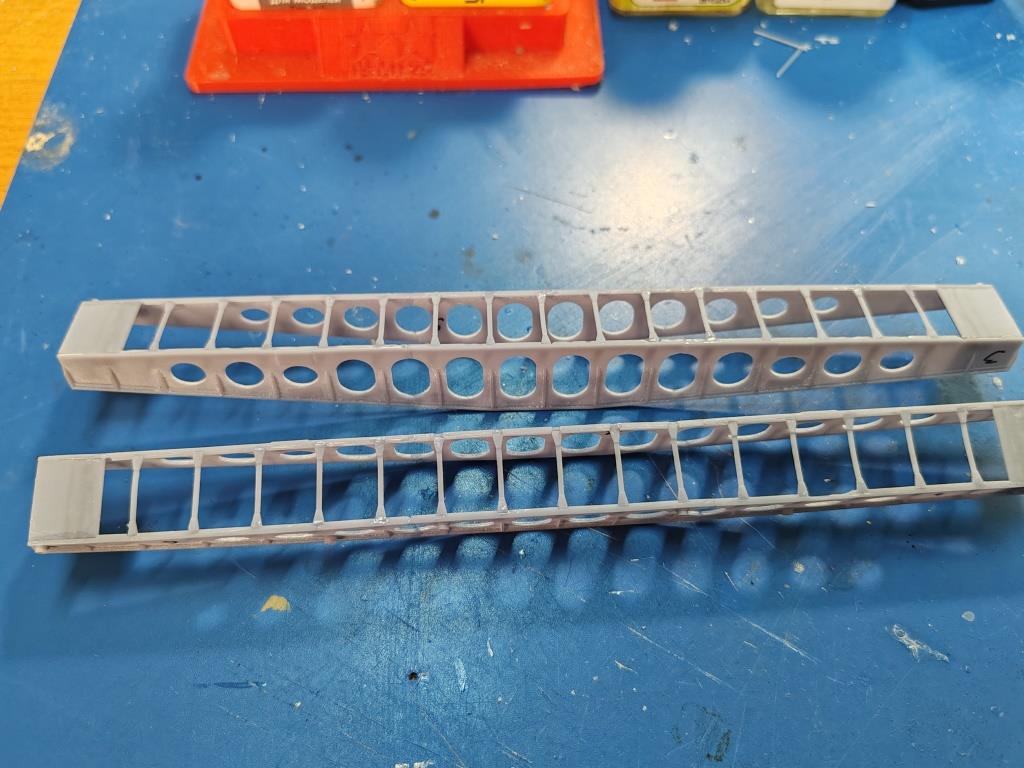

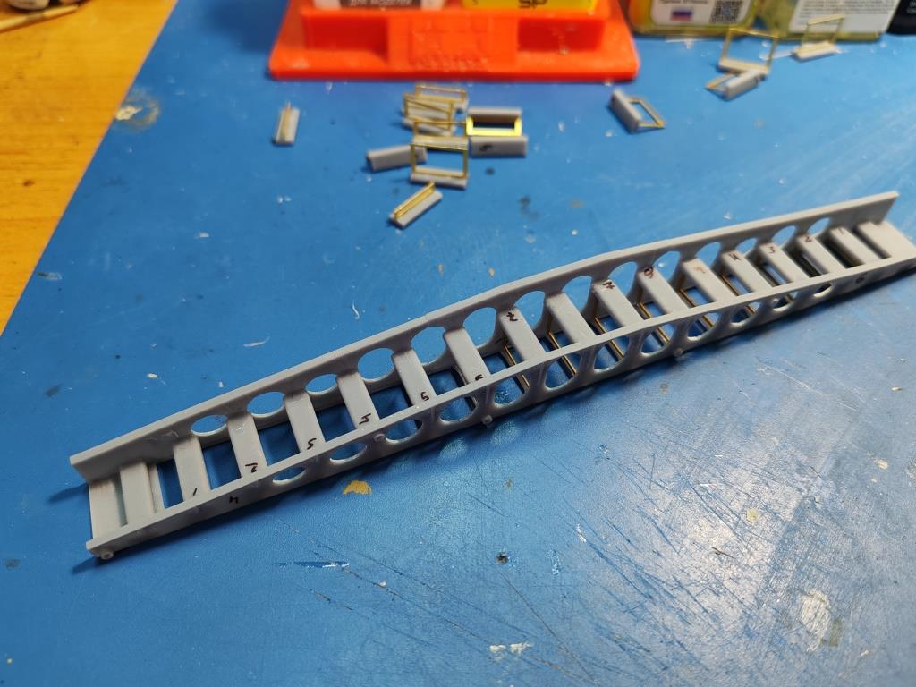

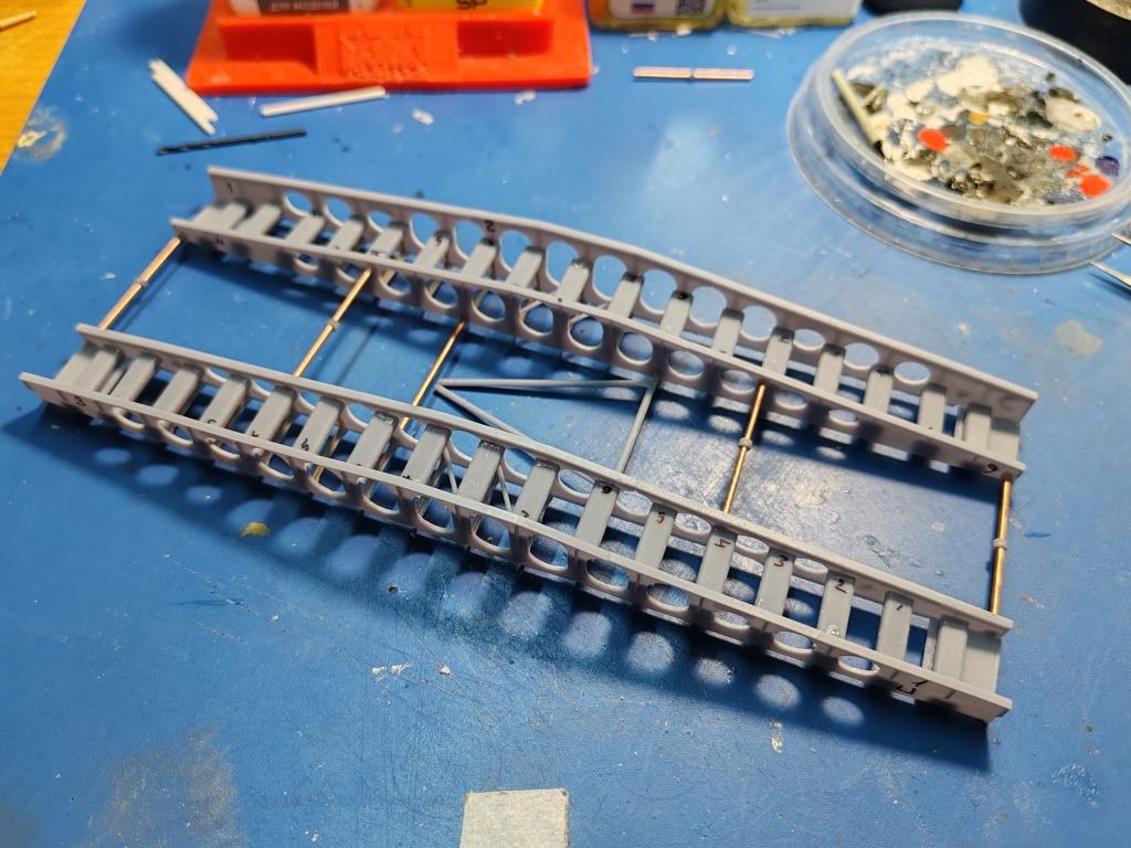

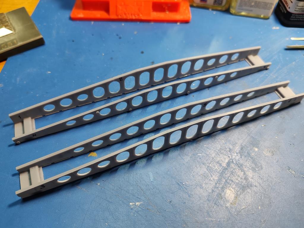

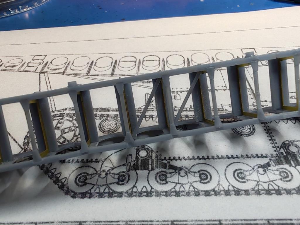

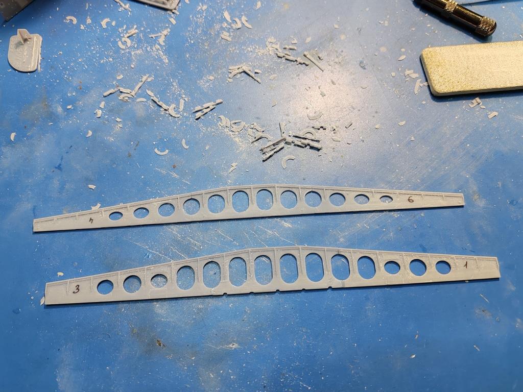

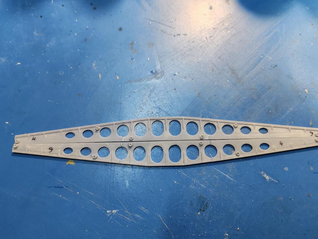

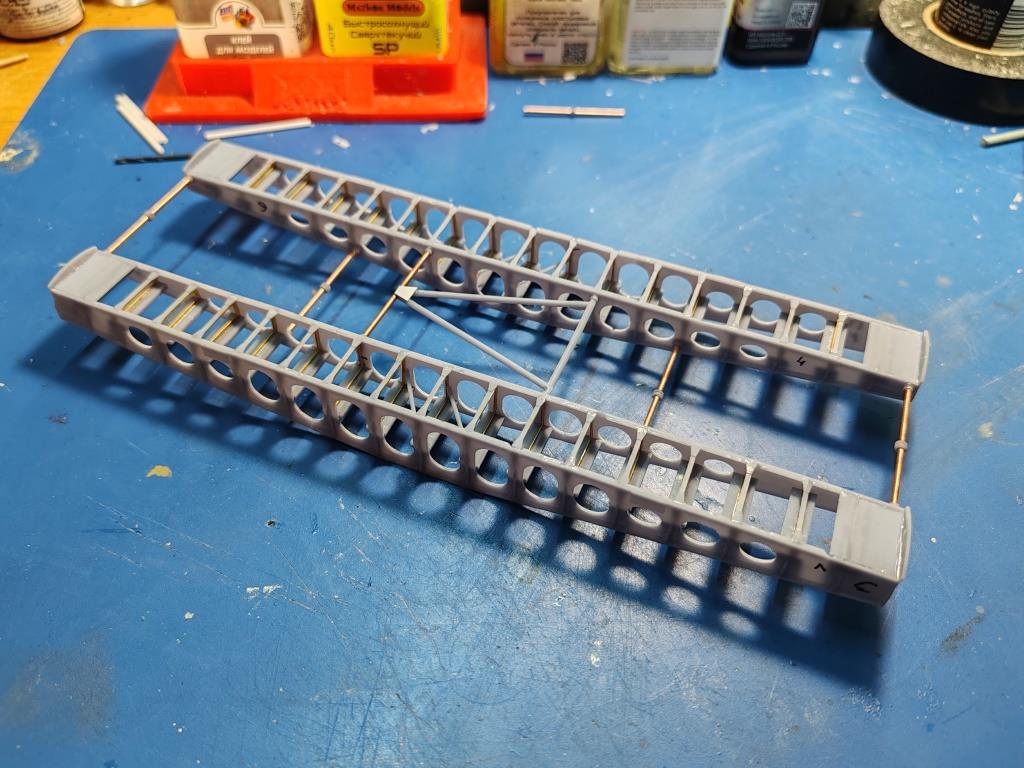

Но, затем в процессе, суслик как то начал мало интересовать, ведь видно ничего не будет и интерьер я отложил в сторону, хотя щиток водителя и сидушка мехвода в наборе имеется. исходя из того что СТ это прежде всего МОСТ - начал выпиливать его. Разбивка деталей по номерам очень помогла, но пришлось все отверстия аккуратно вырезать скребком от JAS с пилкой. Очень удобная вещь, правда не помню где и в каком наборе я ее покупал. Без нее кстати либо забросил бы, либо поломал намного больше в разы.
Отмечу, что несмотря на филигранную точность деталей, стыковка все же у меня не всегда происходила тика в тику, те же распорки  моста к примеру я подтачивал по ширине, ну и конечно суперклей это еще та история использования, сколько раз отдирал его от пальцев не сосчитать.
В наборе имеются комплект прутков, которые по идее должны совпадать по диаметру с деталями бонок, но у меня так не вышло. не могу сказать что тому виной, может шутка принтера при печати мелочевки, может что еще. Однако толщина заготовки соединителей моста не совпадает с диаметром отверстий.
Поэтому в качестве штанг я использовал медную проволоку. Довольно интересно было собирать все вместе, очень не хватало третьей руки, для равномерного склеивания и одинакового прижима. Но, кое как я с этим справился.

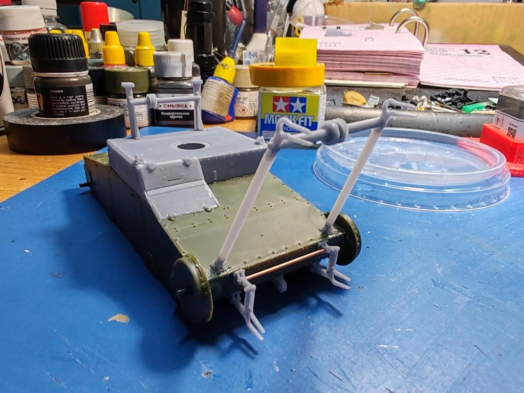

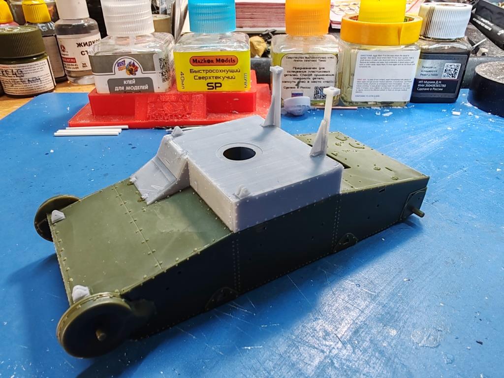

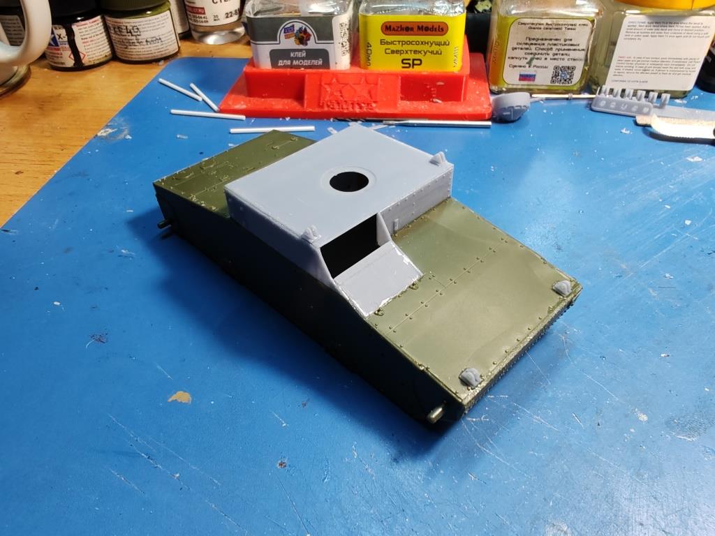

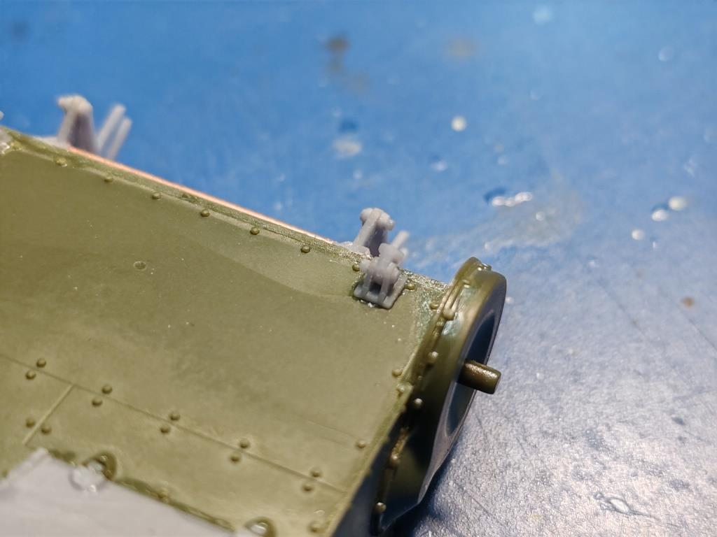

Далее переместился на корпус. В наборе имеются куча деталей для его совершенствования, включая башню и бронелисты. Дополнительно я купил решетку, но пока не ставил. Предлагаемый в конверсии верхний бронекорпус я полностью не использовал.

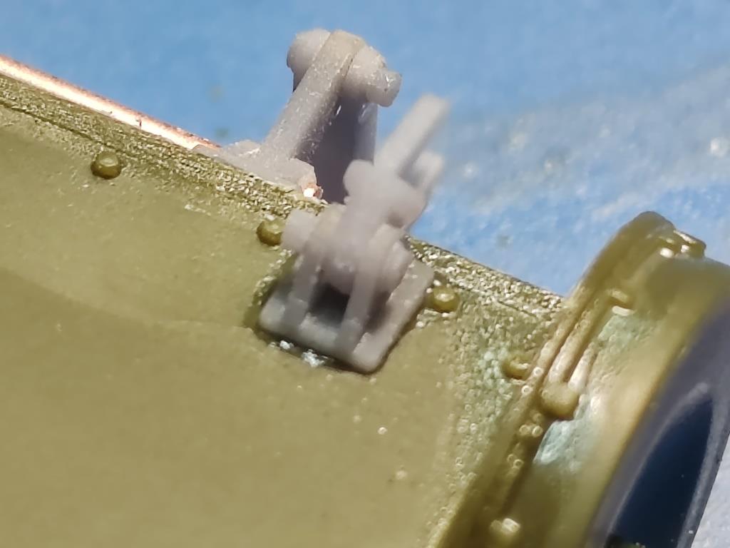

при всей красоте, верхний бронелист корпуса я оставил из набора. ЗД печать конечно хорош, но выемки по краям для четкой стыковки с корпусом не было. Да и садился он по месту чуток не очень. Рубку я собрал на ванне, а не так рак рекомендует инструкция, возможно именно из за этого, при склейке деталей верха на место приложил чуть усилие и результат не заставил себя ждать - излом, пришлось собирать по осколкам, тут уже ничего не поделаешь.  Опять же согласно инструкции требовалось приклеить скобы крепежей подъемного механизма, этакие рога. Я так и сделал. Но вот дальнейшая сборка меня напрягла. Во-первых, отверстия в них снова имели меньший диаметр чем прутки, но еще к тому же соединительные болты так же ни в какую не хотели проходить в отверстие и садиться на место. Решение - расточить. но не тут то было ровно подлезть к уже приклеенным деталям практически не возможно. Во-вторых, тут супер клей применил свои свойства на славу, хрен отдерешь. Еще и как обычно мелкие финтифлюшки при демонтаже имели свойство свободного полета в разных направлениях вопреки всем законам физики. В-третьих, и это пожалуй самый важный косячок инструкции, соединительную латунную трубку надо по инструкции вставить чуть ли не под острым углом в направляющие отверстия опор, естественно с меньшим диаметром, но даже если бы он был подходящего размера, все одно ничего не вышло бы без излома. Поэтому отодрал кое-как, я собрал всю эту конструкцию отдельно и только потом установил на корпус. Плюс в том, что эта конструкция подвижна и благодаря рычажным соединениям довольно легко перемещается. Лишь бы не обломалась в дальнейшем.

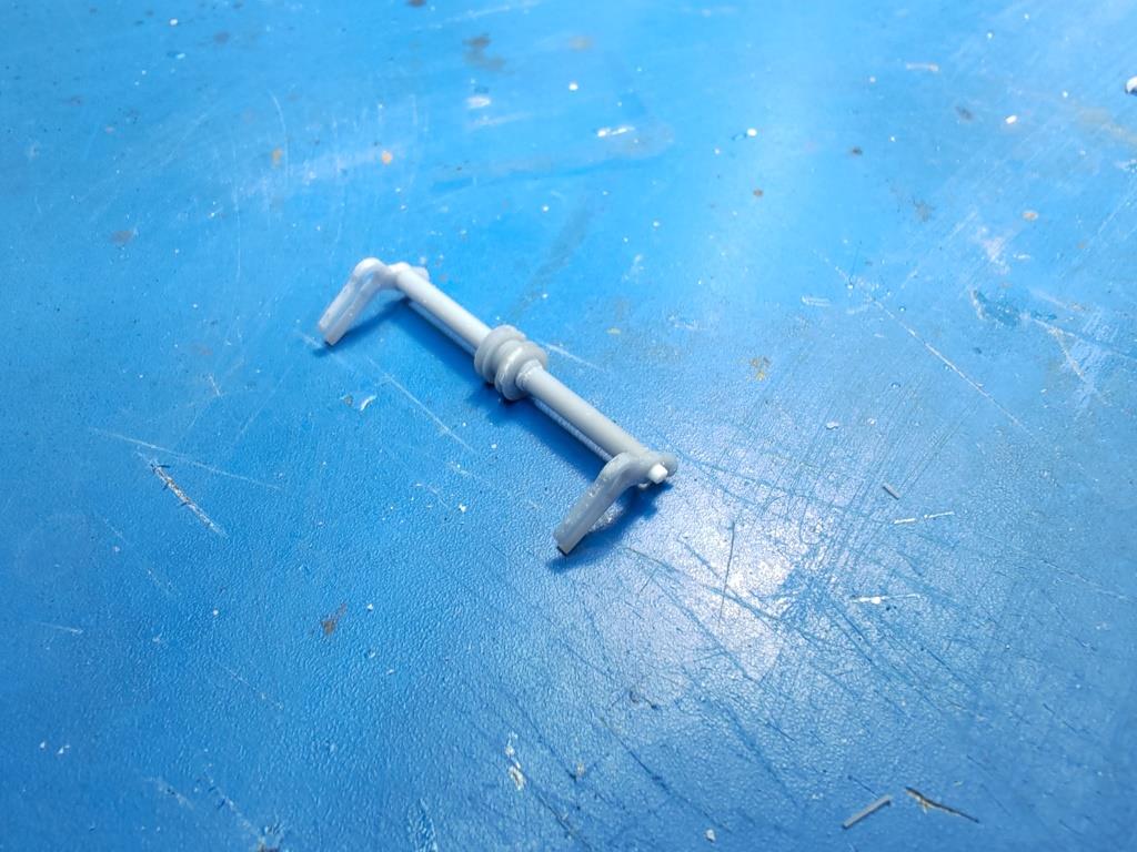

Александр, приветствую. Полностью согласен с мнением о излишней разбивки деталей на составляющие. Но, что есть, из того и строю. Сегодня заранее просверлив детали и подогнав крепеж слепил верхние опоры подъемника.

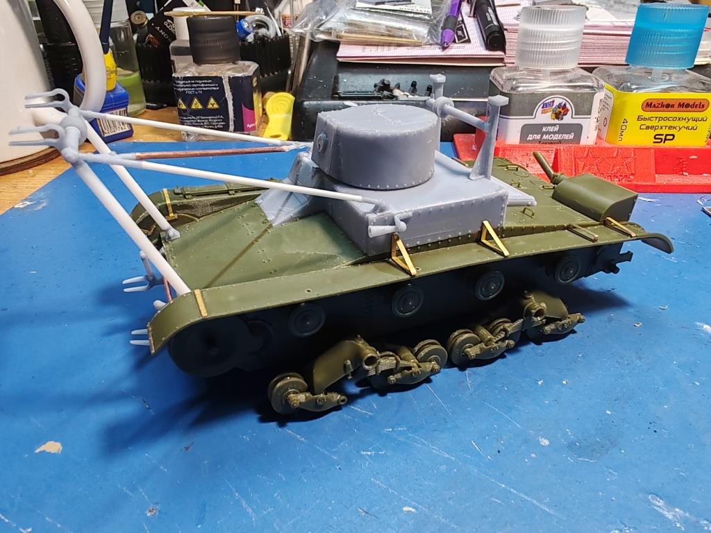

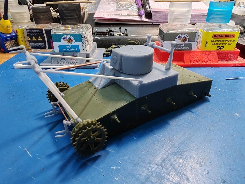

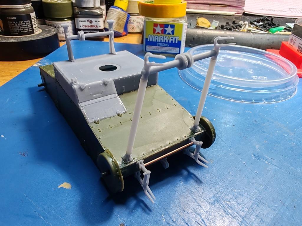

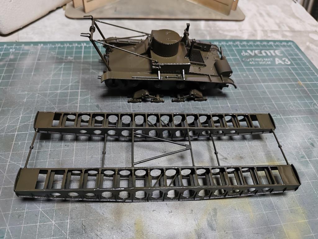

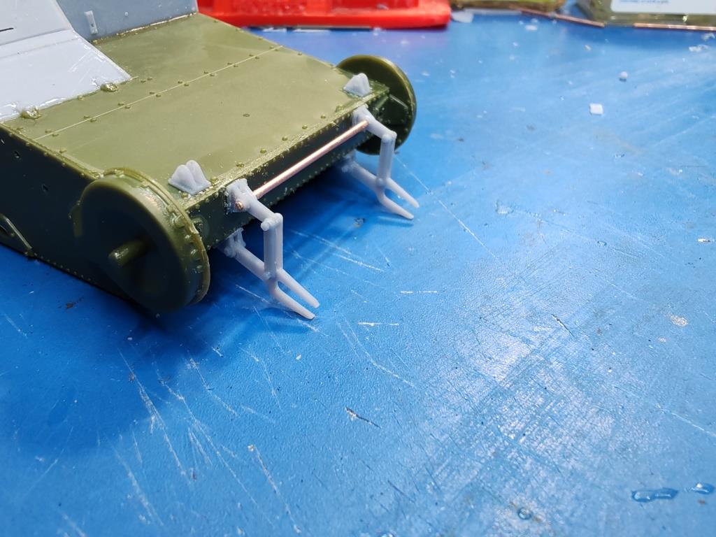

Добил подъемник. Один нюанс, поперечная тяга из набора оказалась намного короче требуемых мм. пришлось импровизировать. Кроме того  правая серьга опоры у меня была повреждена. Скорее всего моя вина, уронил коробку с рабочего места зацепив рукой. По итогу что вышло:
Мост примерил, кроме того примерно разобрался как вся система работала. Однако наши Деды умели мыслить объемно.

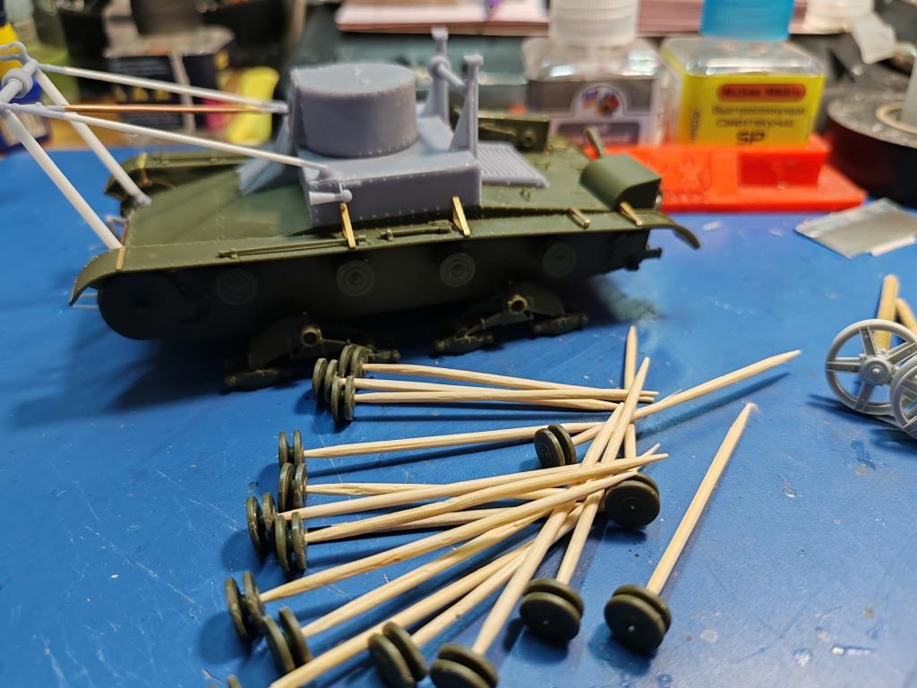

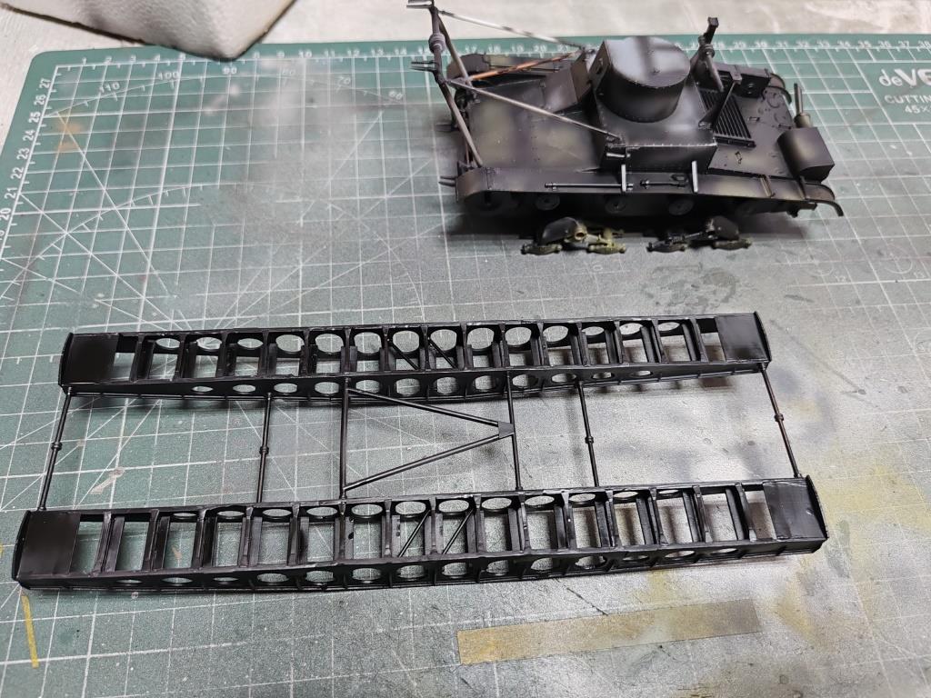

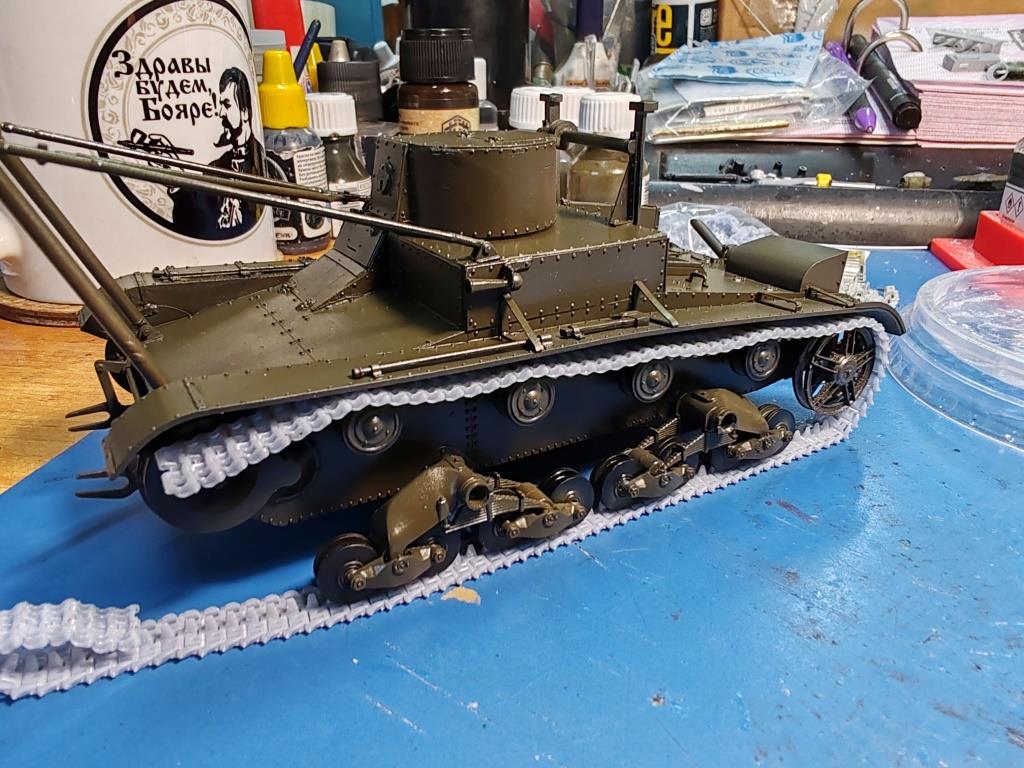

Давненько я не обновлял тему. Тут и отпуск и праздники с выездом. Потом пришлось искать коробочку с мелочевкой, которая была убрана в надежное место, дабы ничего не потерять и благополучно заныкана. Тем не менее, потеряшка была найдена, работы продолжены. Как таковые конечно они стандартные по Т-26, от ХБ, поэтому смысла все подряд снимать я не стал. Ходовая собрана на сухую, для возможности дальнейшего окраса.

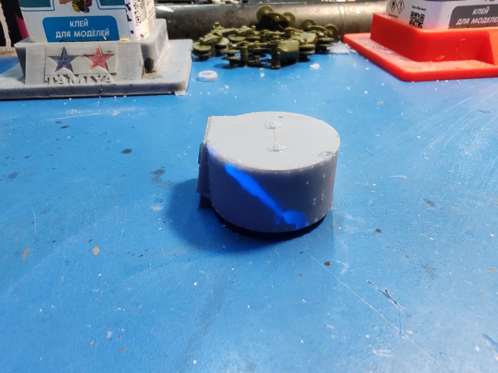

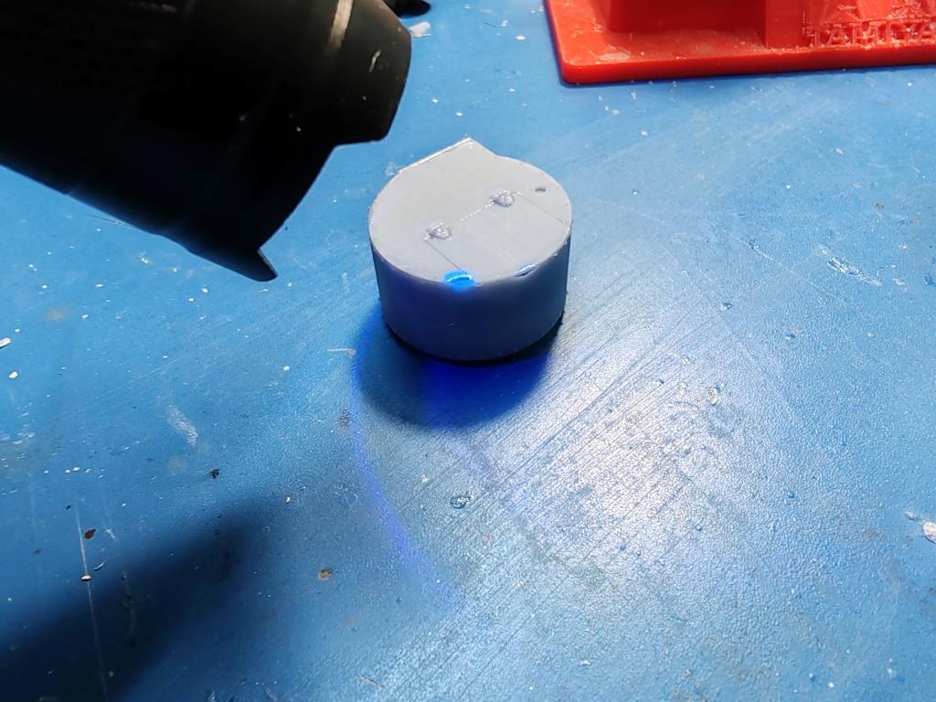

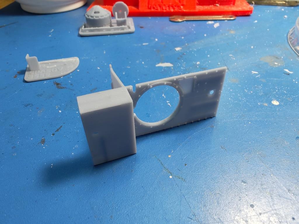

Приступив к башне при отделении от основания пилкой легкий хруст и половина башни отлетела причем и кусочек с кормы. пришлось заливать смолой и засвечивать ультрафиолетом.
далее башня была установлена на корпус.
поскольку ленивцы у СТ без усиления, достал из загашника такие вот.
Ну и постепенно сложив все в кучу отправился на окраску

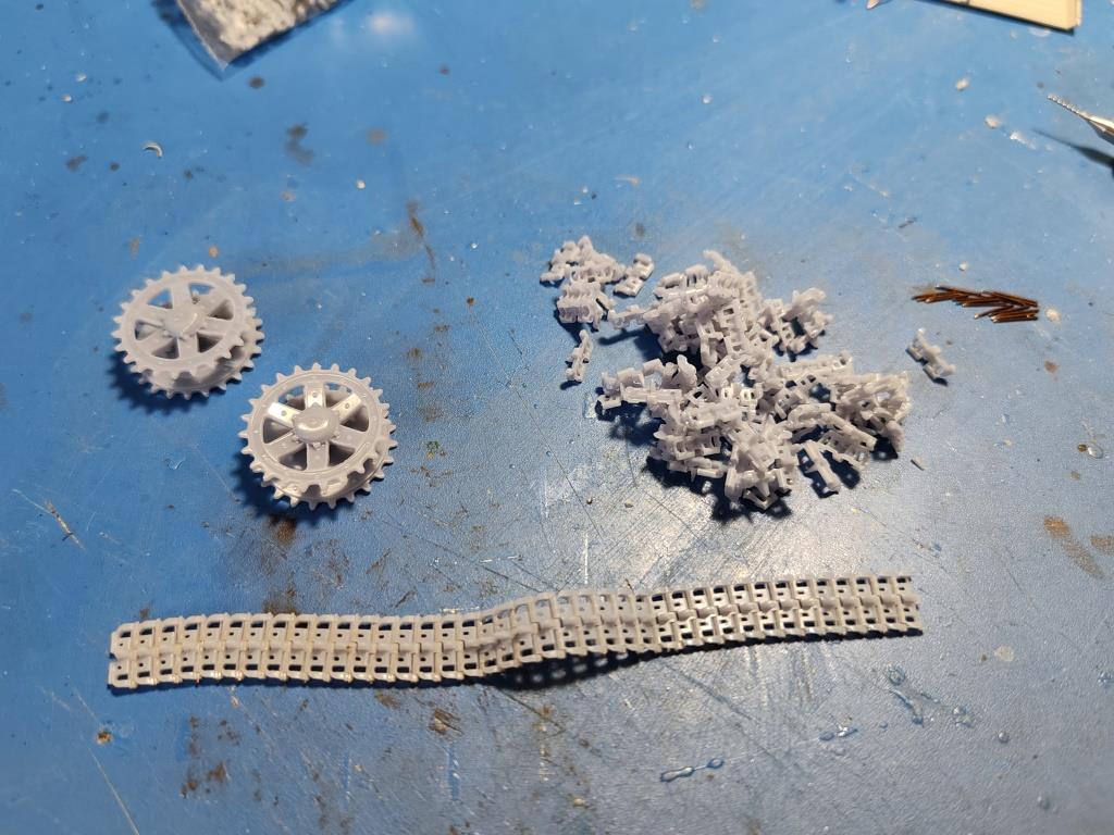

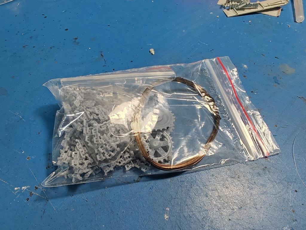

Траки от ХБ в свое время были вполне на уровне, но нормально что бы собрать , надо попотеть  по полной. Мастер клаб конечно выход, но цена более стоимости самой модели, довольно жирный минус. На известном маркетплейсе заказал траки для Т-26. Траки идеальны, в комплекте звездочки, никакой обработки не требуют, только сборка в течении минут 40 с чаепитием.
vftdrf47Дата: Пятница, 23.01.2026, 19:54 | Сообщение # 15
Сообщений: 635
Репутация: 202
Вдохновился траками))))) Тоже заказал... Посмотрим, что и как....
