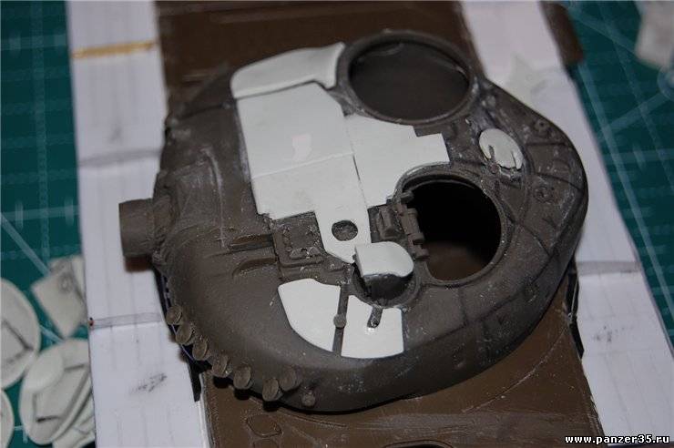

Медленно, но уверенно работа продвигается. По наставлению Вадима впервые делаю надбой. Технология простая, главная на мой взгляд задача это правильно подогнать толщину надбоя, чтобы не перекрывались триплексы.

А фактуру надбоя, как Вадим, не стал делать (у него, вроде, рельеф выводился "сигаретной бумагой")? И по существу - как (или из чего) будут бонки крепления надбоя; я сам пилил из литника , Вадим заказывал у МП..
Shaq32Дата: Среда, 07.04.2010, 13:28 | Сообщение # 64
Сообщений: 376
Репутация: 12
Quote (IlyaSh)
Делал, только после высыхания приходилось стачивать слепок с обоих сторон, ибо на лицевой стороне получалась "холмистая" фактура.

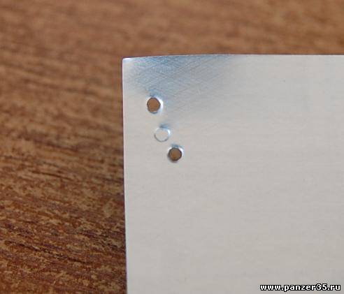

Бонки планирую делать так: сделаю пробойник (ещё решу из чего); и выбью из жести из-под редбула ( где-то 0.1 мм в толщину) бонки, потом временно приклею на какую-нибудь поверхность и высверлю в них дырки по 5 штук, потом вставлю проволоку и отправлю на башню.

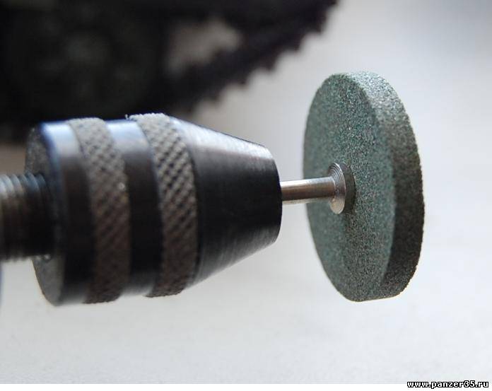

Илья, вот собственно и сделал я пробойник:
Что потребовалось:
бормашинка с насадкой
и гвоздик из мягкого метала
результат: слева пробойник, справа гвоздик
Далее взял жесть из под редбула и сделал первую бонку, но так как выбивал на доске, вот в доске первая бонка и осталась. Так что выбил на коврике моделиста фирмы OLFA, и получилось.
Вот дырочки в жесте
Конечный результат. На все "мучения" ушло 20 минут. Дальше совсем всё просто, приклею на глянцевую поверхность, иголкой намечу на зоготовке пять дырочек, просверлю и посередине воткну проволоку диаметром в приделах 0.3 мм

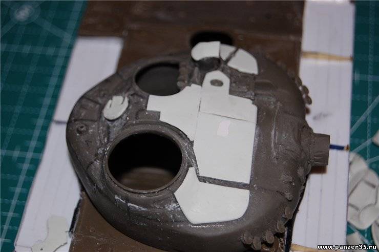

Доделал все части надбоя, наметил места для бонок (приблизительно их количество 120). Не перестаю удивляться правильности башни от миниарма., ибо толщина надбоя масштабна на всей башне и тем не менее не перекрывается ни один триплекс, не мешает повороту люка наводчика.
Начал вживлять НЛД от МР, с 8-ю планками крепления, а так же "освободил" тамиевский Элемент от нлд.

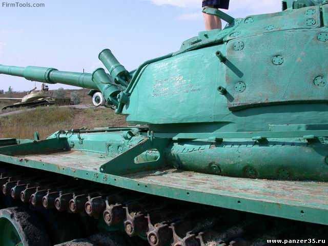

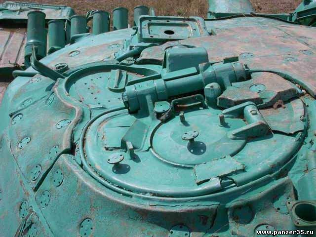

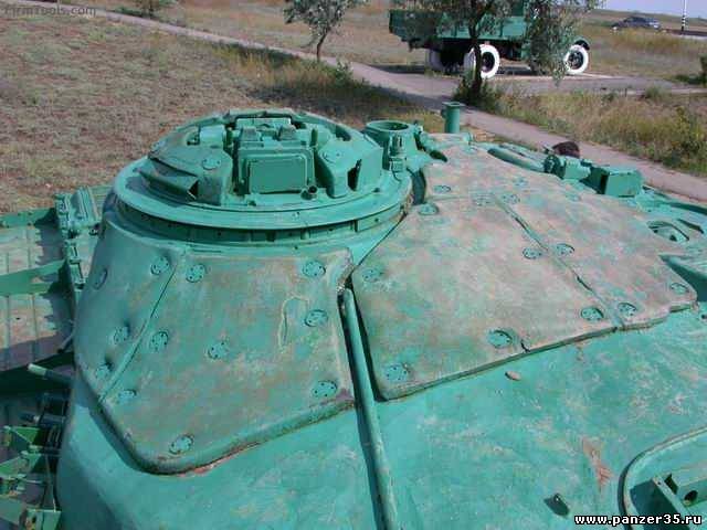

Shaq32, Дмитрий, мне кажется, толщина надбоя чуть великовата. На первой странице Игорь давал фотку большую, там четко видно, что его толщина примерно с указательный палец, а на модели выходит окло двух пальцев.
Shaq32Дата: Вторник, 20.04.2010, 21:55 | Сообщение # 71
Сообщений: 376
Репутация: 12
Виктор, толщина надбоя по всей башне разная, самая большая толщина на люках командира и наводчика. Вот пара фото из тех, что мне скинул Игорь на почту.

Привет, Дим! Отлично выходит biggrin Надбой еще не крепил намертво? Может стоит немного края закруглить - некоторые смотрятся угловато.. А с бонками тебе терпения! clap
Shaq32Дата: Вторник, 20.04.2010, 22:23 | Сообщение # 73
Сообщений: 376
Репутация: 12
Привет, Илья!) Надбой уже приклеен, ибо я толщину подгонял на месте. Края я закруглил, только не везде ибо вот фото)
надбой с прямыми углами
Прикрепления: 8013479.jpg (40.1 Kb)
IlyaShДата: Вторник, 20.04.2010, 22:40 | Сообщение # 74
Сообщений: 350
Репутация: 24
Quote (Shaq32)
Уел biggrin Но я имел в виду края.. tongue
