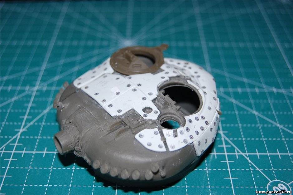

Quote (Vitek)
Интересно с толщиной
А что конкретно?) (толщина надбоя, на моей модели, от 0.5 до 1 мм)
Quote (Officer)
А ещё - упёртый перфекционист
Я просто собираю свой любимый танк))
VitekДата: Вторник, 20.04.2010, 23:07 | Сообщение # 78
Группа: Удаленные
Shaq32, Интересно то что кто-то же сидел кроил куски разной толщины, набашню, почему не сделать одной толщины везде?
Shaq32Дата: Вторник, 20.04.2010, 23:13 | Сообщение # 79
Сообщений: 376
Репутация: 12
Vitek, ну вот как пример: в том месте, где обведено, если толщина будет как на люке командира, то люк наводчика уже не будет поворачиваться на 360 градусов.
Прикрепления: 0735996.jpg (144.4 Kb)
VitekДата: Вторник, 20.04.2010, 23:19 | Сообщение # 80
Группа: Удаленные
Понятно. biggrin

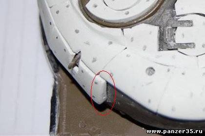

Надбой очень хорошо получился. Но на корме, ИМХО, толстоват
Прикрепления: 7157953.jpg (26.6 Kb)
Shaq32Дата: Четверг, 13.05.2010, 20:29 | Сообщение # 82
Сообщений: 376
Репутация: 12
Quote (Четник)
Согласен, поправил.

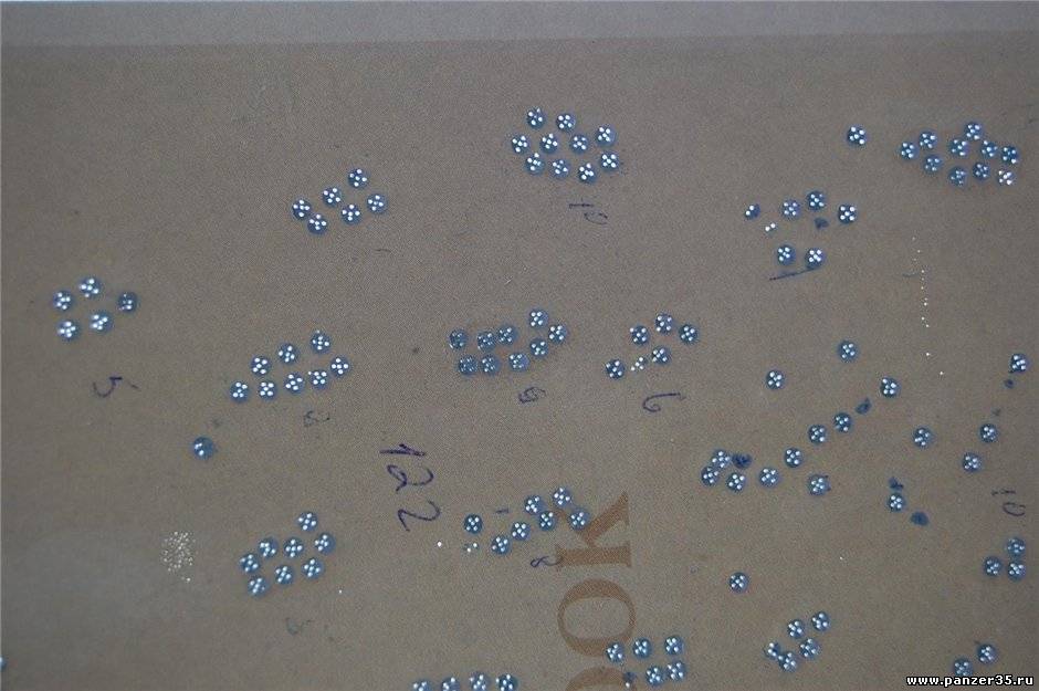

После очередного перерыва изготовил бонки, на этот процесс ушёл один вечер.
Прикрепления: 1772885.jpg (92.0 Kb) · 1555295.jpg (78.2 Kb) · 2819000.jpg (94.1 Kb)
PunkДата: Четверг, 13.05.2010, 20:47 | Сообщение # 83
Сообщений: 982
Ахринеть! wacko Как бонки делали?
Shaq32Дата: Четверг, 13.05.2010, 20:52 | Сообщение # 84
Сообщений: 376
Репутация: 12
Quote (Punk)
Как бонки делали?
Так на 5 странице, в этой теме, я уже описал процесс изготовления бонок.

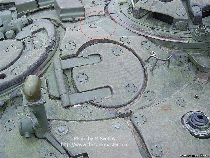

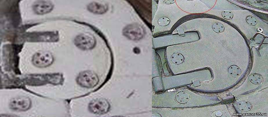

Да , Дим, от бонок аж рябит в глазах.. surprised Класс! Но, по моему () немного переразмеряны оные - большеваты. Посмотри
Прикрепления: 1637141.jpg (60.6 Kb)
Shaq32Дата: Воскресенье, 16.05.2010, 23:46 | Сообщение # 86
Сообщений: 376
Репутация: 12
Илья, ошибся с диаметром на 0.2 мм...
IlyaShДата: Понедельник, 17.05.2010, 00:51 | Сообщение # 87
Сообщений: 350
Репутация: 24
Да не стоит расстраиваться . мы ж модели строим, а не аналоги - главное, не зациклиться на мелочах. Бывает прекрасно проработанная мат.часть, но так топорно покрашена , и на оборот..Продолжай постройку дальше - интересно!

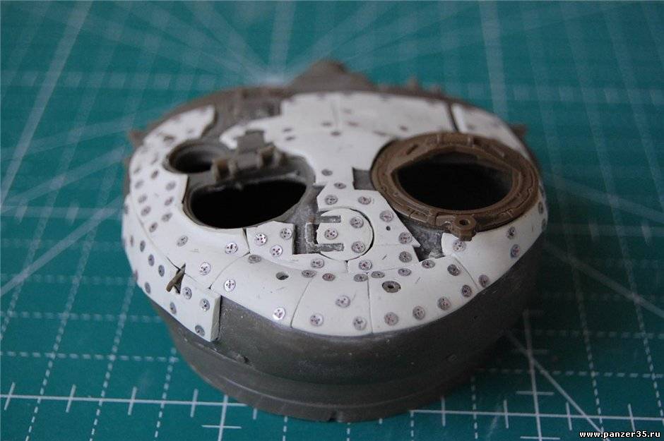

Shaq32Дата: Пятница, 28.05.2010, 12:42 | Сообщение # 90
Сообщений: 376
Репутация: 12
Quote (Ven-zeles)
Ага, процесс изготовления бонок Впечатлил.
Женя привет. Ты куда пропал? Где твой Т-34?!
Процесс изготовления бонок повторю, ну вот помешан я на долях миллиметра, надо только найти свёрла 0.2 мм. Всё равно пока нет инструкции на КМТ-7 от МР, пока вояджер не сделает травло на 72-ку, я не закончу работу с этой машиной, мб другие проект начну, либо БТР-70, либо урал-4320, на бтр всё есть, на урал колёса осталось достать.
