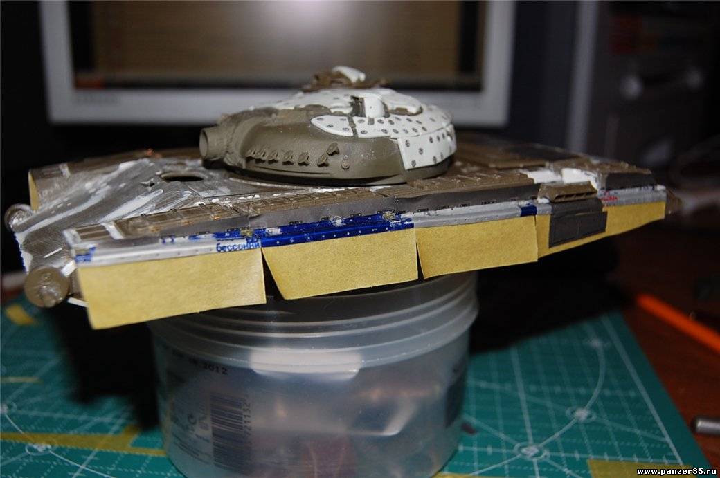

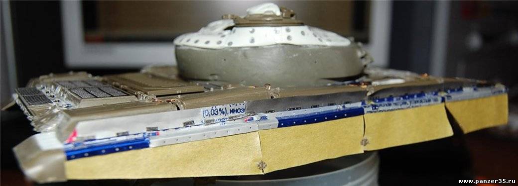

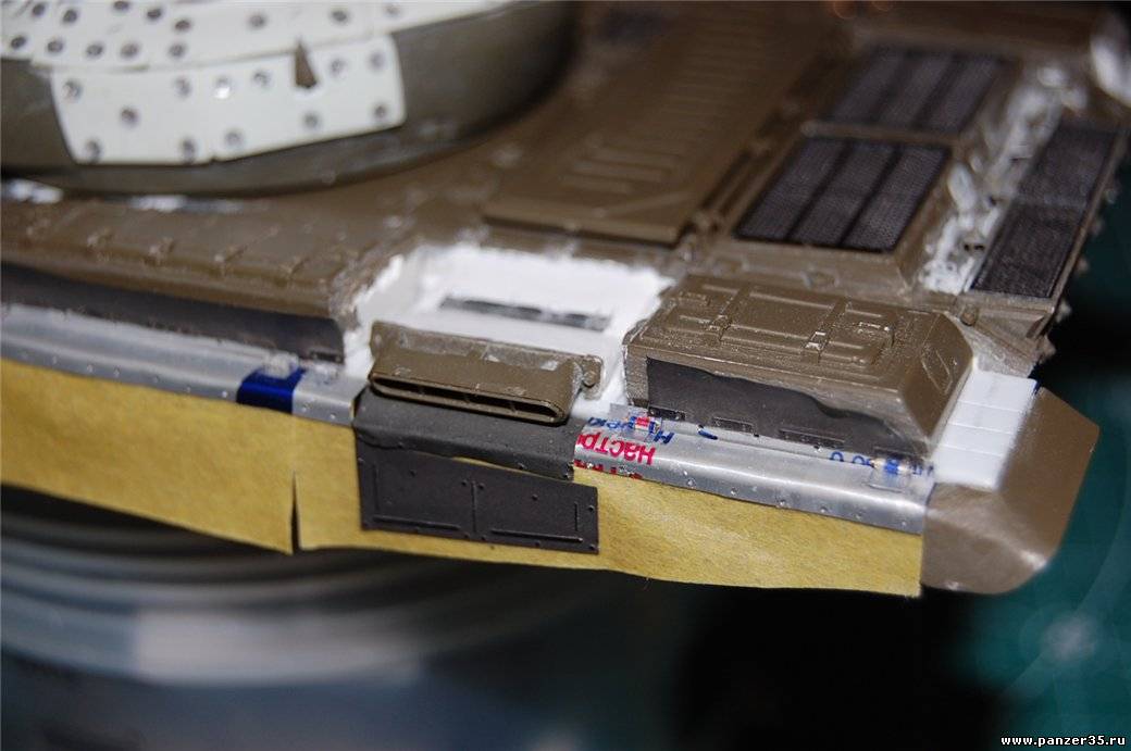

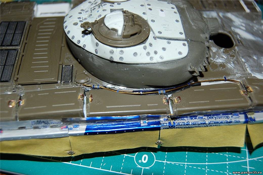

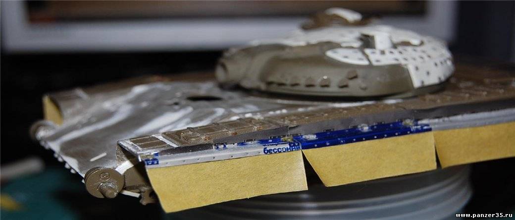

Так как времени мало, вот и машина строится не быстро.
Посидел пару вечеров, почти доделал экраны (решил не ждать травла), ну и МТО потихоньку обрастает металлом:
Прикрепления: 3657215.jpg (60.3 Kb) · 0196314.jpg (90.9 Kb) · 9325127.jpg (84.8 Kb) · 3245742.jpg (56.4 Kb) · 0235563.jpg (146.1 Kb)

экраны из тамиевского скотча? как бы он не "свернулся" со временем.. как сворачивается любая бумага.
Т-1000Дата: Пятница, 18.06.2010, 08:55 | Сообщение # 94
Сообщений: 583
Дим согласен с мужиками .экраны лучше переделать !! Я тоже как то использовал скотч так он в "трубочку завернулся !! С интересом слежу за работой !! Такой же планирую собрать!!
ЧетникДата: Пятница, 18.06.2010, 08:57 | Сообщение # 95
Присоединяюсь к всеобщему мнению, экраны лучше переделать. ИМХО
Shaq32Дата: Пятница, 18.06.2010, 09:25 | Сообщение # 96
Сообщений: 376
Репутация: 12
Quote (barsik)
Экраны честно сказать удивили, причем не в лучшую сторону. А они не тонковаты?
Речь идёт только о скотче или ещё о креплениях?
В принципе, переделать не проблема, только вот из чего?
EdwardДата: Пятница, 18.06.2010, 11:08 | Сообщение # 97
Сообщений: 277
Quote (Shaq32)
Я так делал экраны. попробуй http://panzer35.ru/forum/45-1745-1 если есть вопросы отвечу
Fjbtl_210Дата: Пятница, 18.06.2010, 11:12 | Сообщение # 98
Сообщений: 1818
Привет! Экраны лучше всего сделать из Schrumpschlauch не знаю как это по русски называется. Короче это такая изоляция для проводов, ее можно купить в том же OBI этот магазин и в РФ есть. Похоже на камеру, при нагревание он стягивается вокруг проводов. Выставлю фотку. Они бывают разных размеров, хорошо клеются и красится, кроме того очень гибкий и реально похож на экран.

IlyaShДата: Пятница, 18.06.2010, 14:10 | Сообщение # 99
Сообщений: 350
Репутация: 24
Еще можно из дошипластика сделать (из крышек), он тонкий и весьма податливый в работе biggrin
Fjbtl_210Дата: Пятница, 18.06.2010, 15:22 | Сообщение # 100
Сообщений: 1818
Короче покапался я в сети вот как это называется по русски "Трубка ПВХ (кембрик)
электротехническая" надо в магазине просто подобрать нужную толщину.

navigator-111Дата: Пятница, 18.06.2010, 15:25 | Сообщение # 101
Сообщений: 1029
Quote (Fjbtl_210)
Такие в любых магазинах автозапчестей есть, и радиозапчастях

trap941Дата: Пятница, 18.06.2010, 15:34 | Сообщение # 102
Сообщений: 232
Репутация: 10
Fjbtl_210, Schrumpschlauch - в народе это называется термоусадка, термоусадочная трубка и т.д.
navigator-111Дата: Пятница, 18.06.2010, 16:32 | Сообщение # 103
Сообщений: 1029
Дима , после покраски скотч непередаст ощущения резины, из-за своей текстуры, слишко пористый
С уважением Вадим

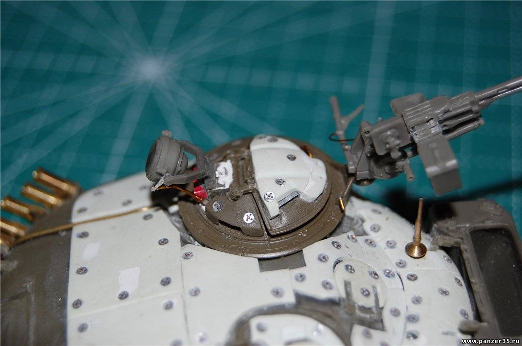

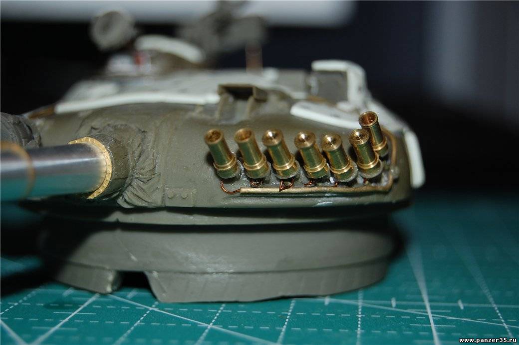

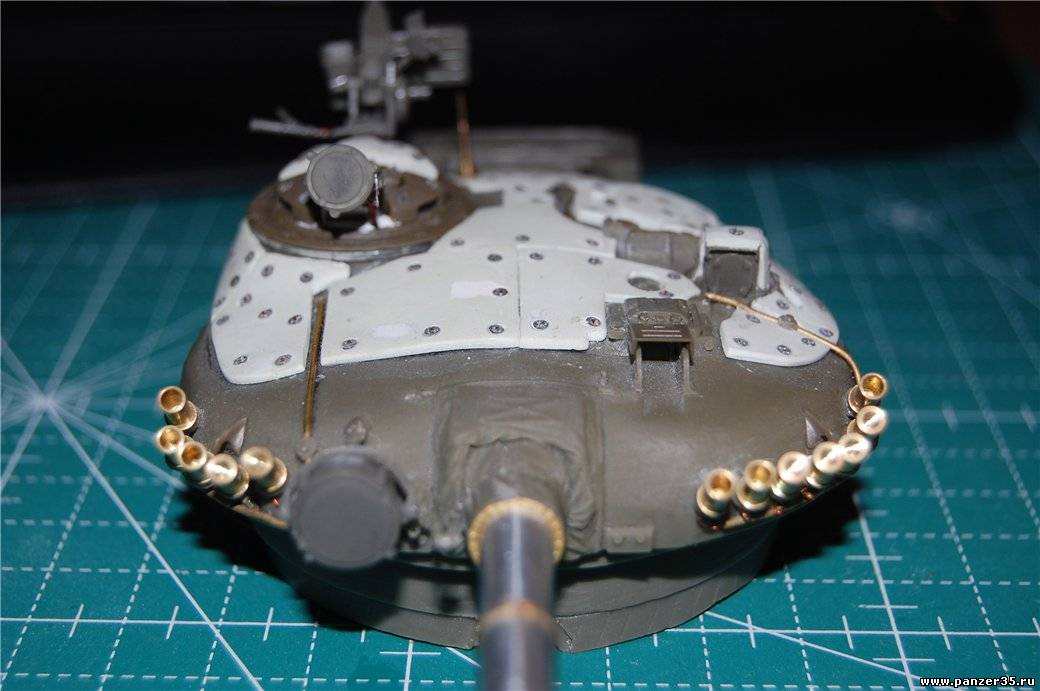

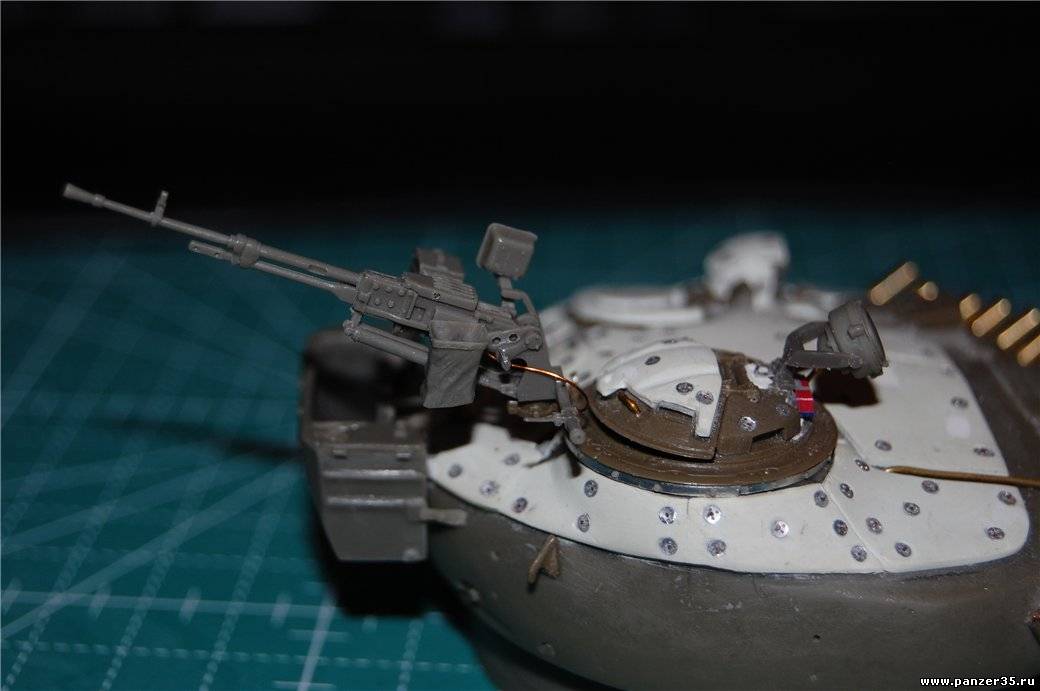

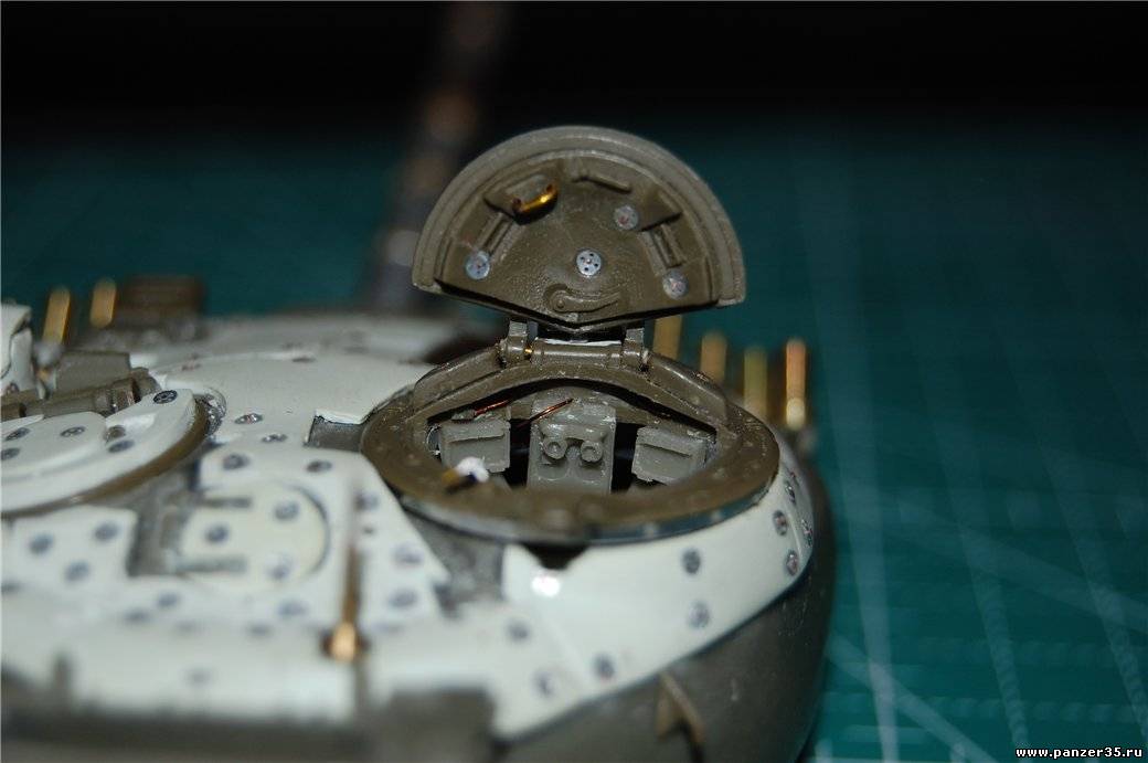

Shaq32Дата: Понедельник, 09.08.2010, 22:14 | Сообщение # 105
Сообщений: 376
Репутация: 12
После перерыва, очередного, после купания в средиземном море, продолжил строить машину.
Переделал бонки, собрал орудие, поставил на место тучу и проводку к ней подвёл, неделю собирал комбашню, доработал НСВТ от ТАНКа
В общем вот так пока выглядит башня...
