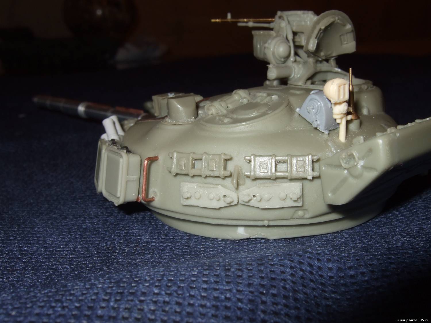

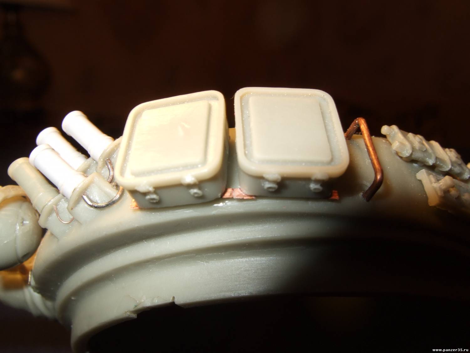

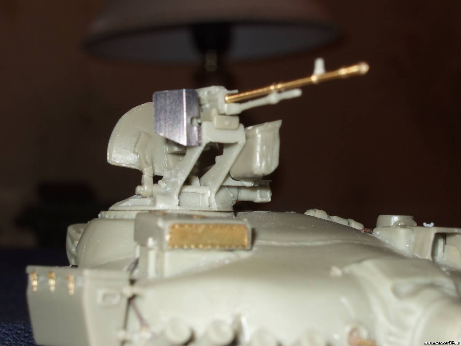

Здравствуйте! Вот хочу продемонстрировать начало сборки моего любимца Т-64. Для создания модели использую:
1. модель СКИФа №203 Т-64Б;
2. конверсионный набор Мiniarm B35008 T-64Б модель 1981;
3. конверсионный набор SP Design №206 Т-64Б;
4. травло от Эдуарда 35 203 Т-64А и 35 334 Т-64БВ;
5. детали от ModelPoint - МР3587 7,62 мм ПКТ, МРD310-2 антена радиостанции Р-123, 35105 12,7 мм НСВТ-12,7 "Утес", МР3517 125 мм ствол 2A46M;
6. барашки от Бронко;
Планируется:
7. гайки от Мастер-клуба;
8. металлические траки от Genaral;
9. металлические катки от Genaral ( если получится отлить);
10. металлические детали-люк и прибор наблюдения механика водителя от Genaral ( если получится отлить);
В начале хочу сказать, что от самой модели СКИФа останется только ванна корпуса и если не получиться отлить п. 8 то ходовая.

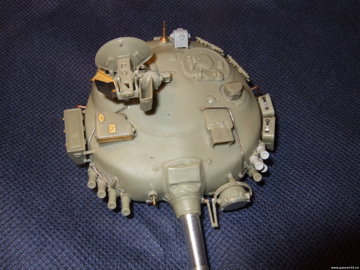

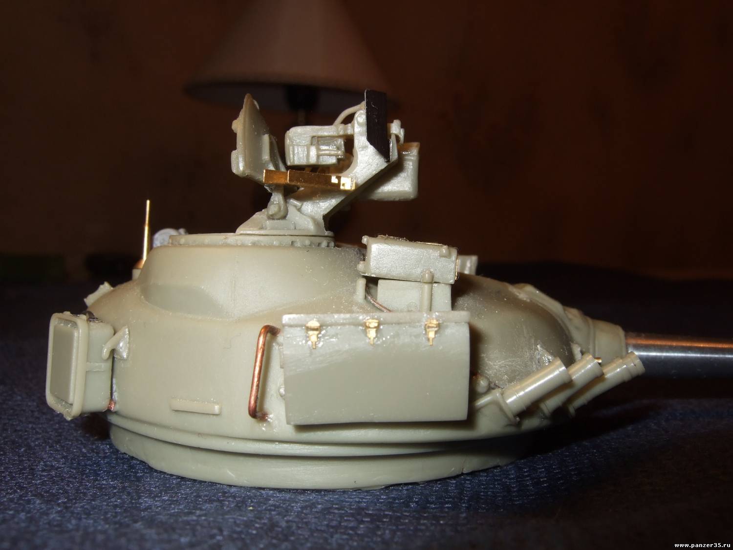

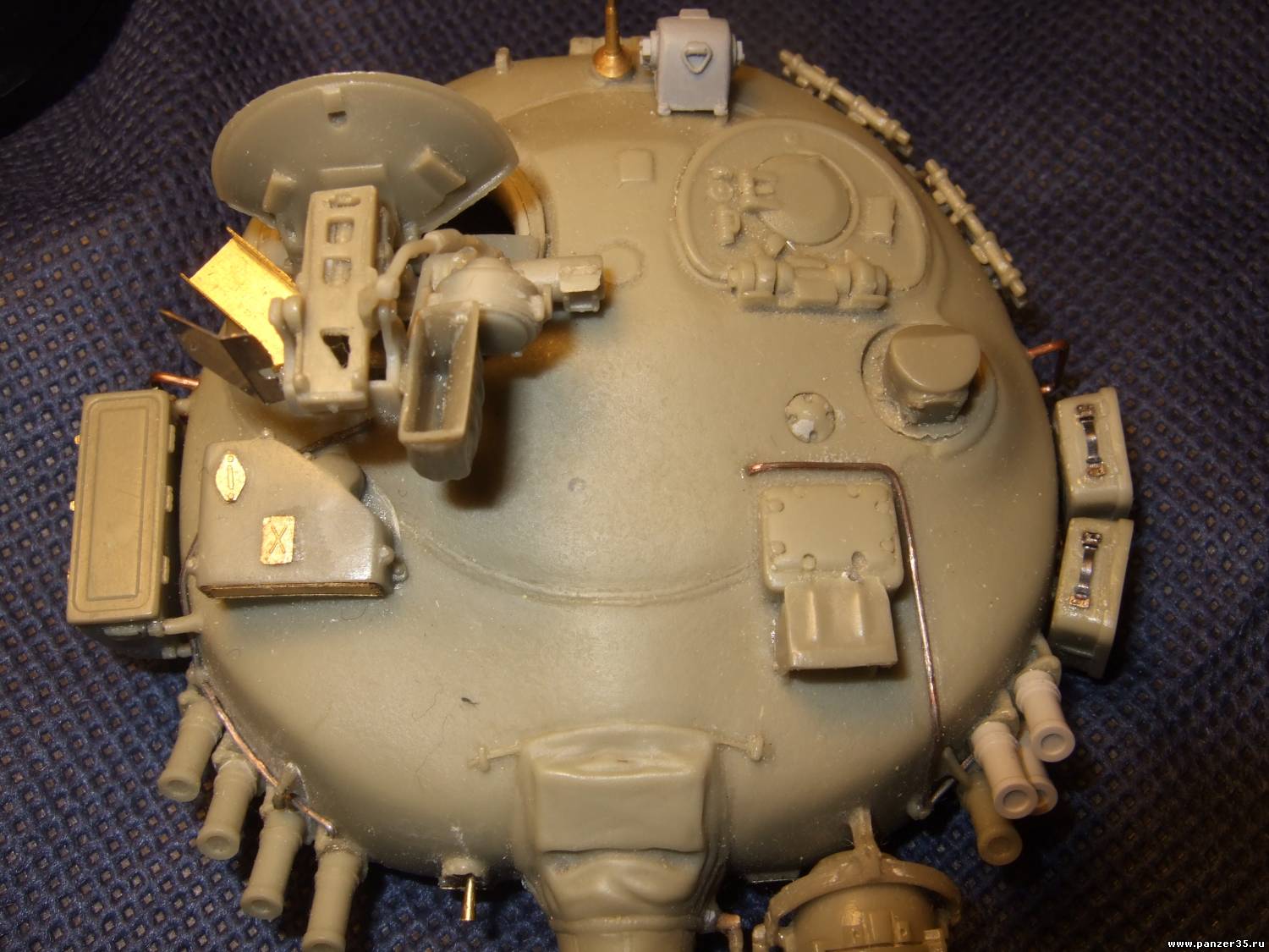

Сборка:
1. Башня ( самое простое)
$IMAGE1$
$IMAGE2$
$IMAGE3$
EdwardДата: Пятница, 09.04.2010, 22:35 | Сообщение # 2
Сообщений: 277

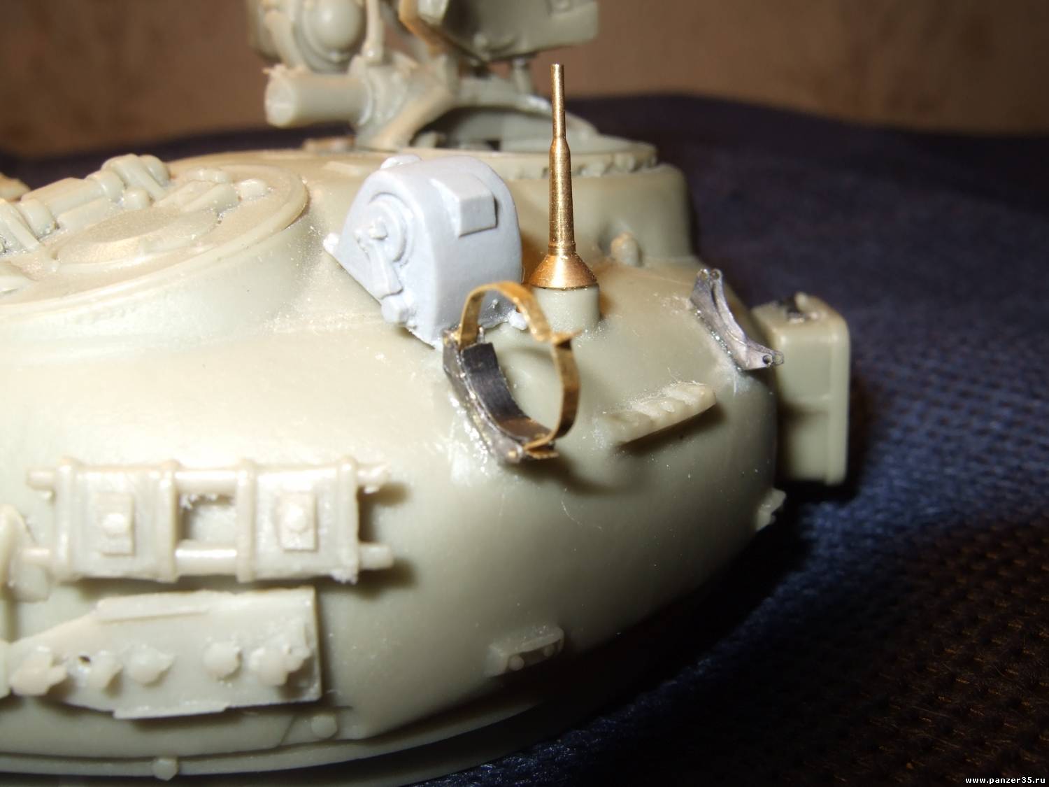

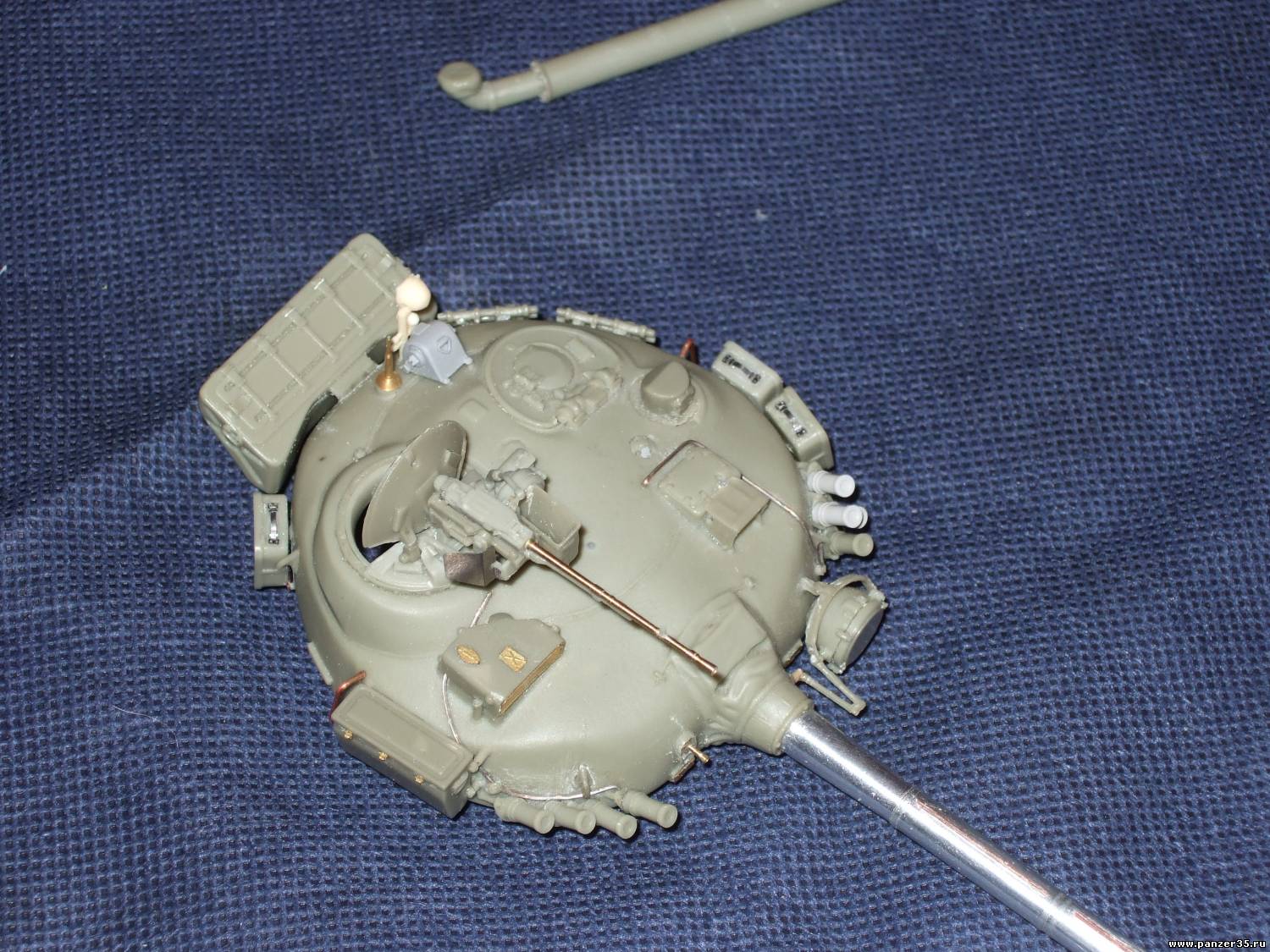

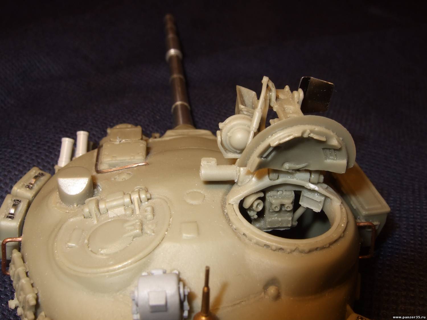

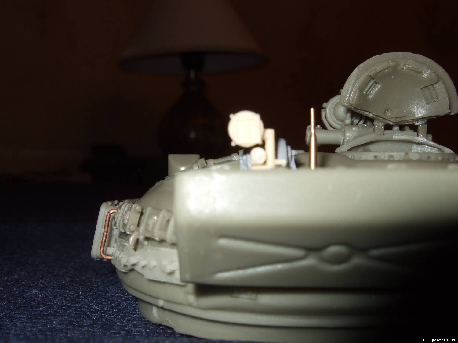

вот еще пару фоток:
Прикрепления: 0291753.jpg (78.1 Kb) · 6517369.jpg (164.9 Kb) · 8705506.jpg (271.4 Kb) · 9313040.jpg (94.9 Kb)

Продолжение:
Прикрепления: 8239040.jpg (70.0 Kb) · 8135685.jpg (211.7 Kb) · 9771494.jpg (102.1 Kb)

EdwardДата: Пятница, 09.04.2010, 22:42 | Сообщение # 5
Сообщений: 277
Прикрепления: 4030138.jpg (85.3 Kb) · 2625677.jpg (103.4 Kb) · 0349576.jpg (145.1 Kb)

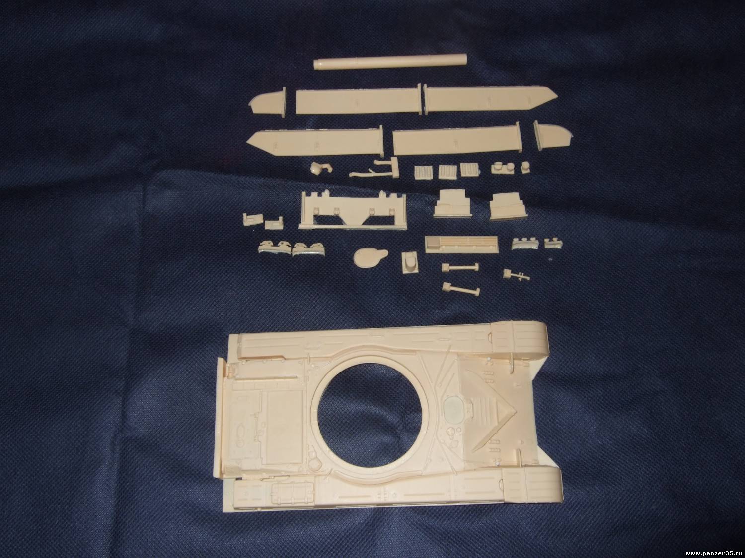

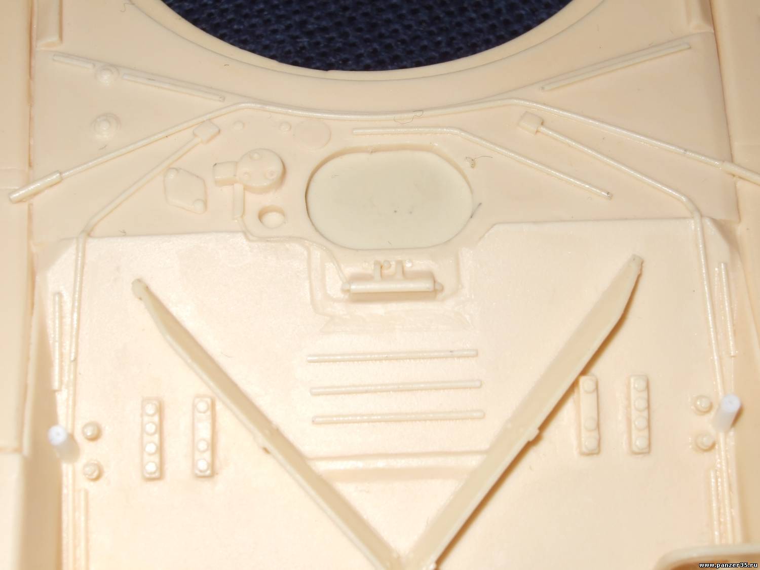

2. Корпус: пока то что имею - это набор от SP Design на который нужно добавить травло и гайки, просто чуток доделать
Прикрепления: 6858969.jpg (186.9 Kb) · 4553295.jpg (81.0 Kb)

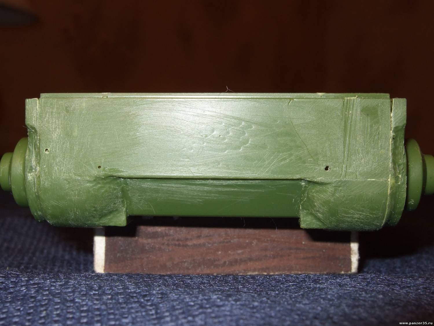

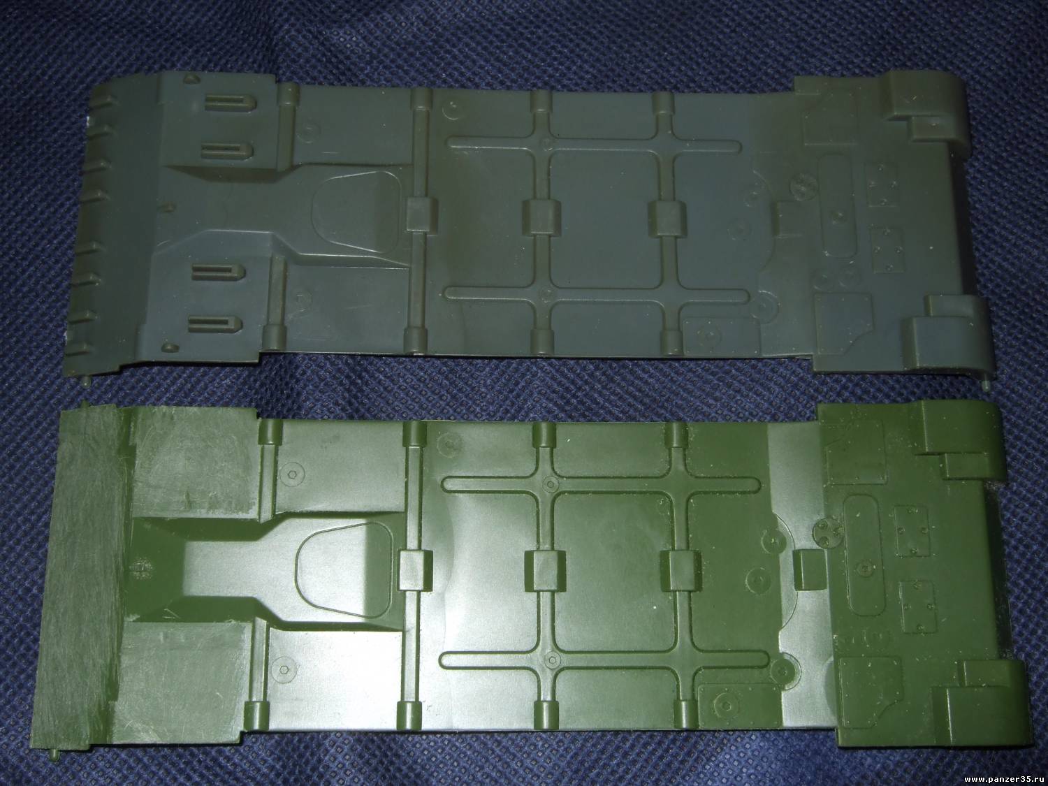

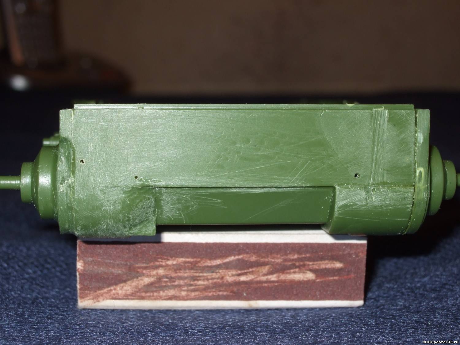

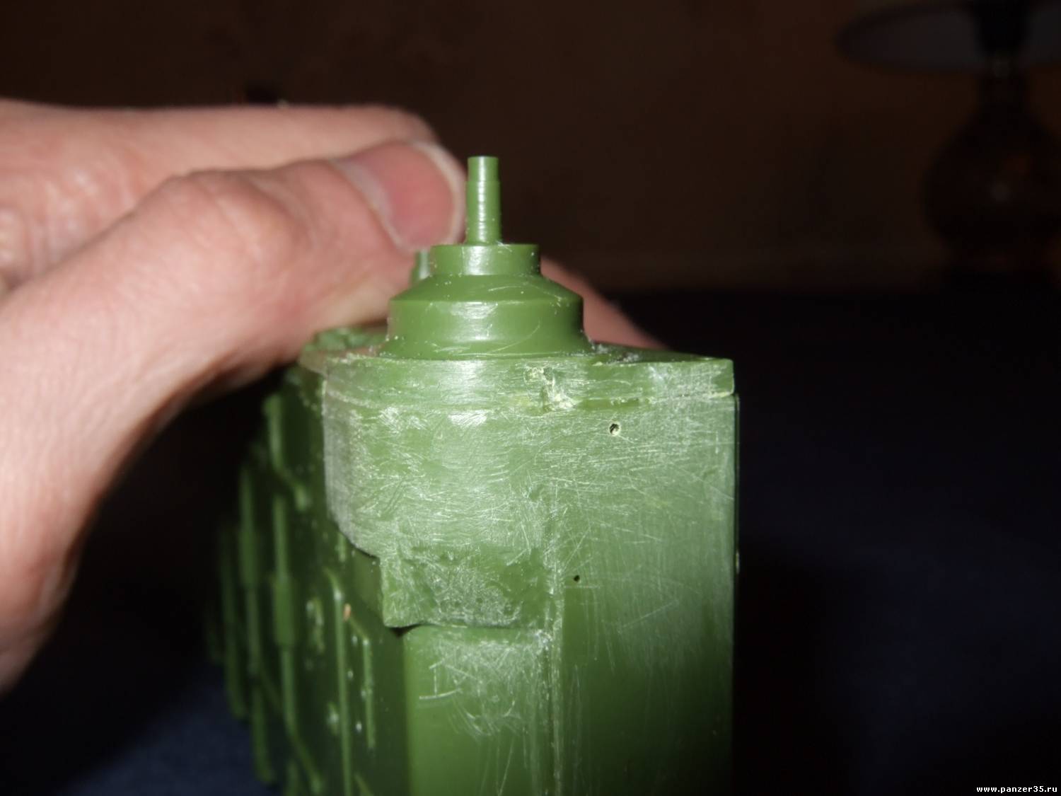

3. Ванна- самое сложное- пилить, пилить и еще раз пилить
Прикрепления: 0825613.jpg (174.4 Kb) · 2924237.jpg (325.8 Kb) · 1760584.jpg (162.3 Kb)

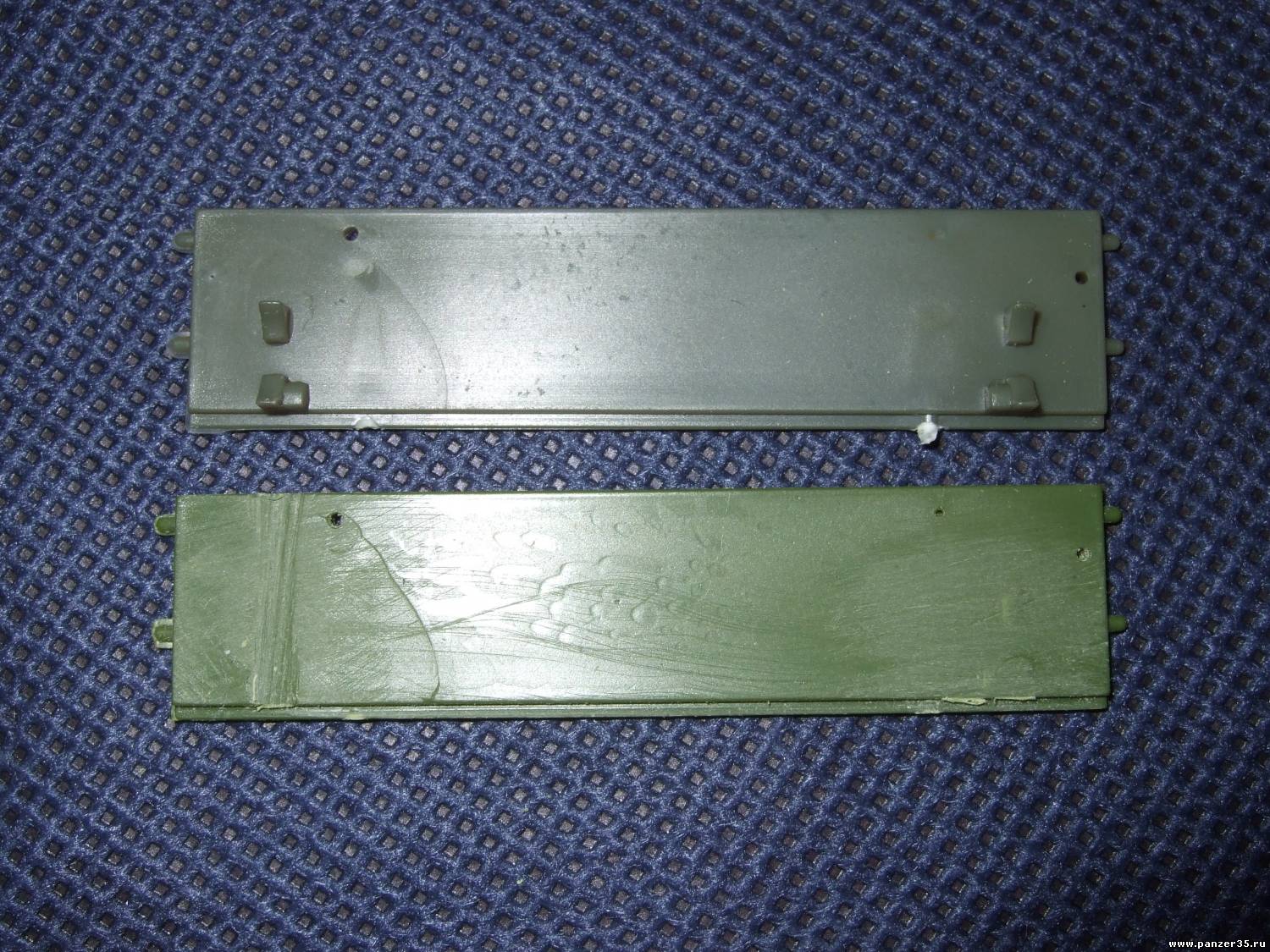

EdwardДата: Пятница, 09.04.2010, 22:51 | Сообщение # 9
Сообщений: 277
Прикрепления: 9329888.jpg (77.7 Kb) · 8521198.jpg (153.7 Kb)

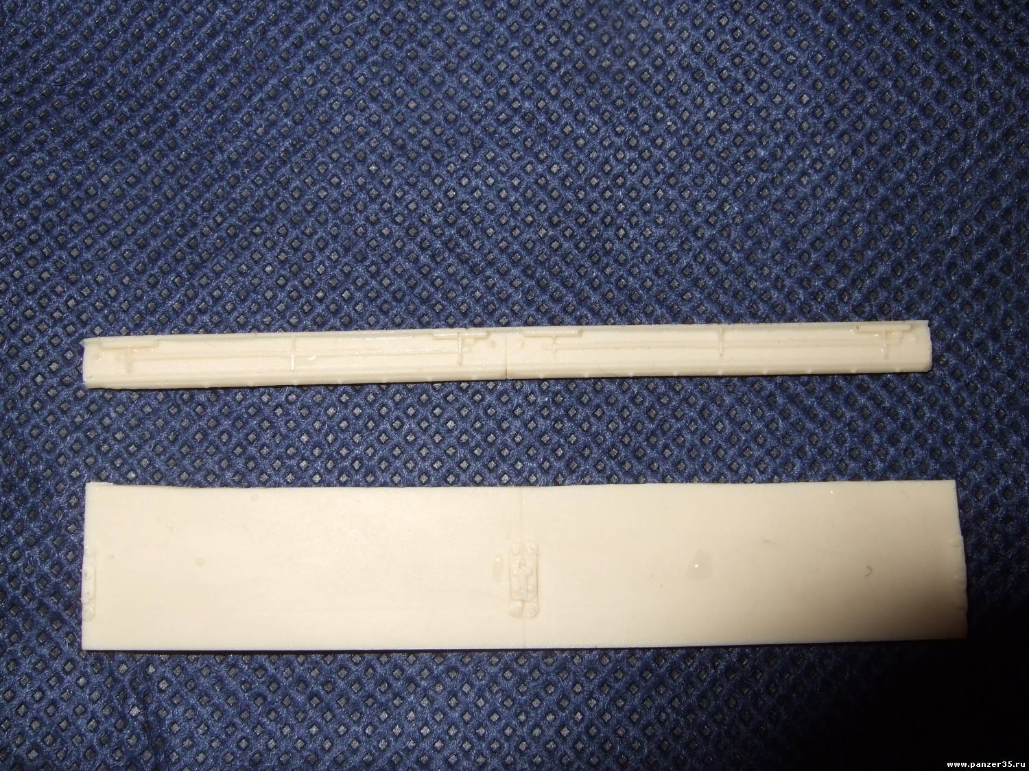

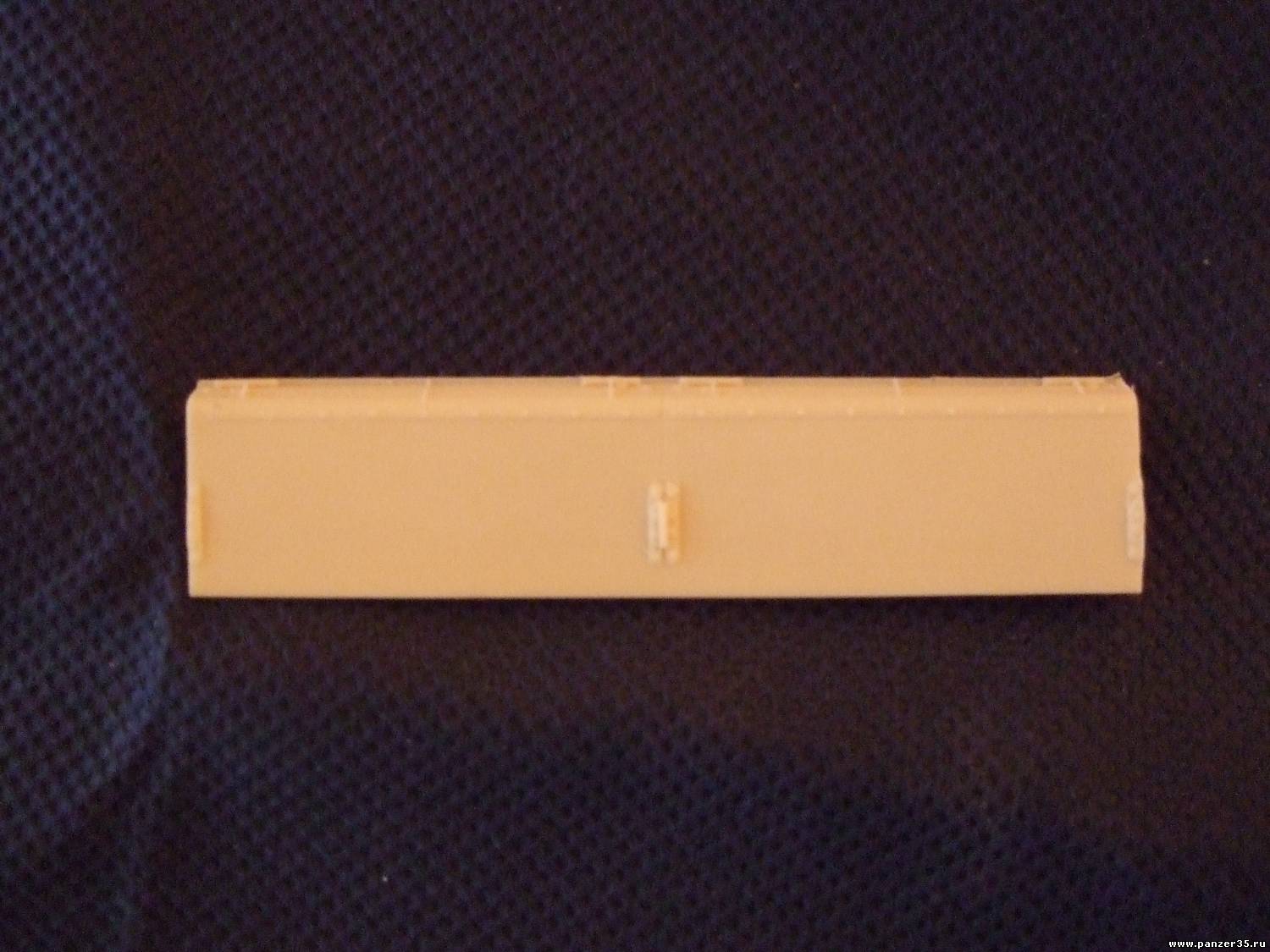

EdwardДата: Понедельник, 26.04.2010, 00:13 | Сообщение # 12
Сообщений: 277

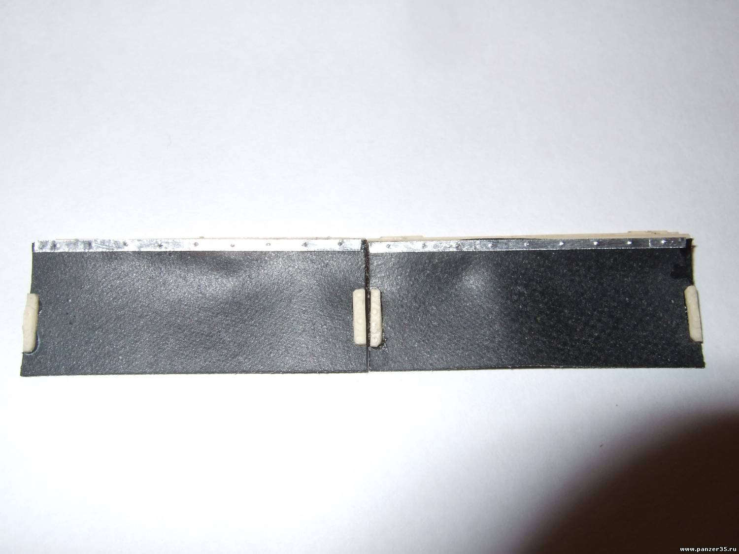

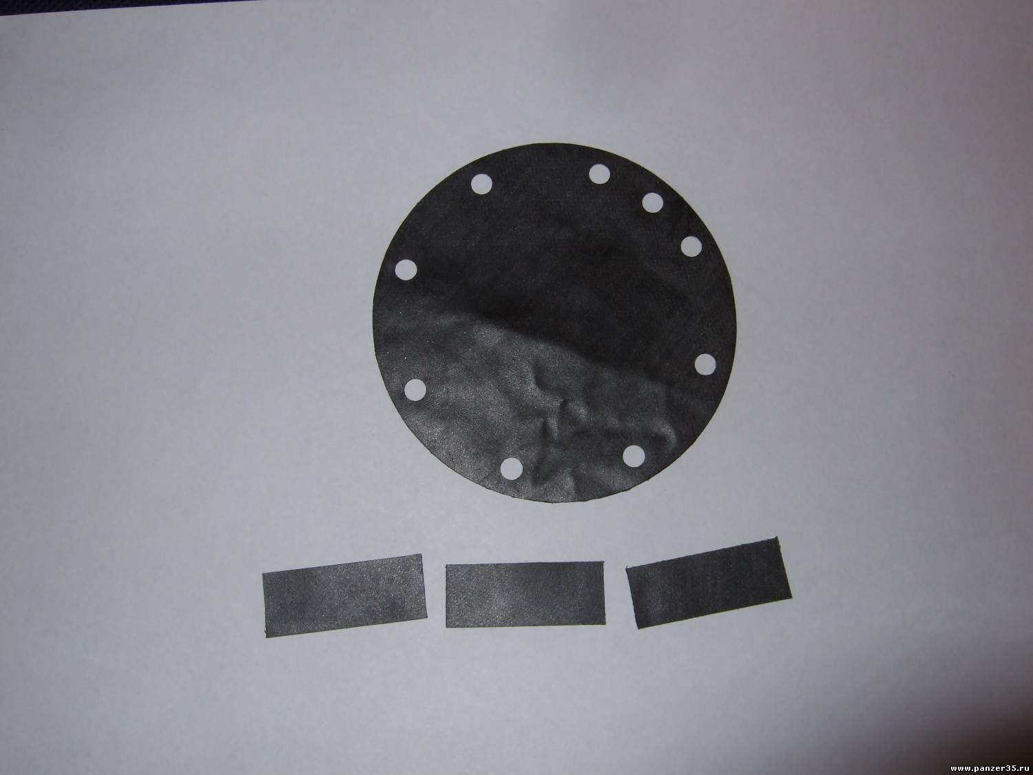

Наконец-то вернулся опять к своему Т-64, командировки достали. Пока не пришло травло и др детали потихоньку делаю то что можно самому.
Решил исправить экраны - сделать их более правдоподобные:
Отпилил экраны:
Прикупил прокладку ткан-резиновую толщиной 0,2 мм и вырезал экраны соответственного размера:
Прикрепления: 1731409.jpg (150.0 Kb) · 6617280.jpg (310.5 Kb) · 1820085.jpg (76.4 Kb)

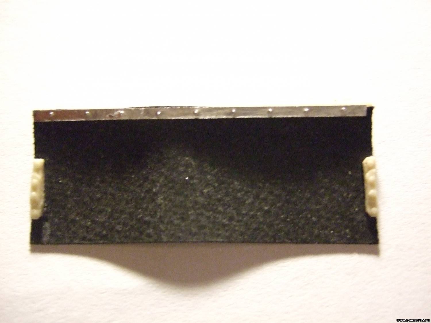

EdwardДата: Понедельник, 26.04.2010, 00:15 | Сообщение # 13
Сообщений: 277
Вот, что получилось:
Прикрепления: 2040250.jpg (106.2 Kb) · 0400111.jpg (116.0 Kb)
panzer35Дата: Понедельник, 26.04.2010, 00:20 | Сообщение # 14
Сообщений: 8633
Интерсная идея с экранами smile
marader7403Дата: Понедельник, 26.04.2010, 00:21 | Сообщение # 15
Сообщений: 1804
А что за прокладка, откуда она?
С уважением, Владимир.
