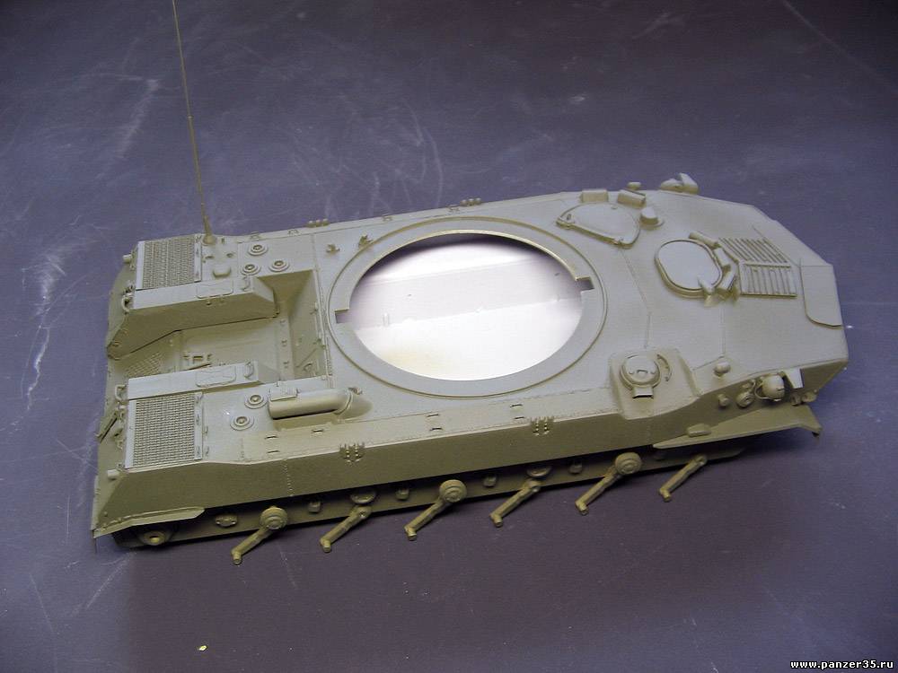

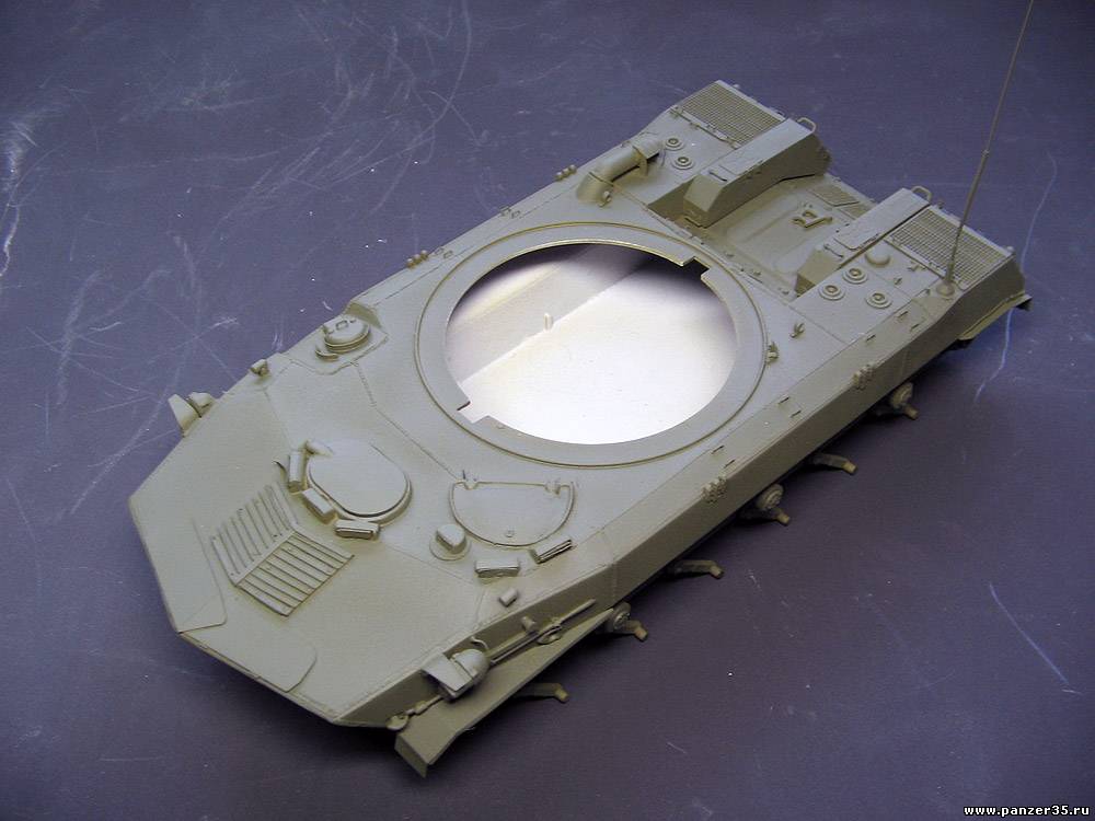

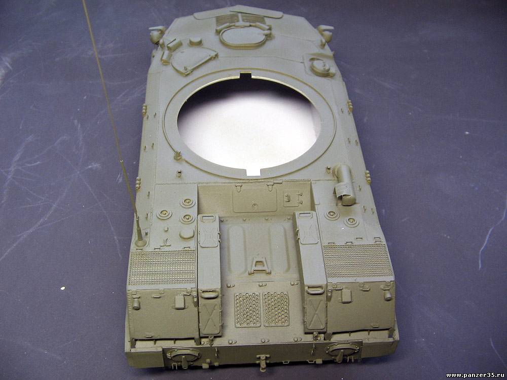

Спасибо коллеги за отзывы. happy Сегодня попробовал задуть базу. Первый раз попробовал использовать акрил Тамия. Так как изопропилового спирта ни где не достать у нас, хотел разбавить водочкой и как на зло водки не нашлось дома cry поэтому попробовал разбавить водой. Акрил разбавляется но вот результат работы аэрографом мне не понравился, довольно плохо ложиться на грунт, притом надо ложить несколько слоёв. Короче воду как растворитель я отверг. и тогда вспомнил, что где то читал, что в древние времена Тамийский акрил разбавляли 646 растворителем. Попробовал и я, результат отличный, кроме запаха конечно. Краска ложиться и сохнет прекрасно, сопло не забивается, за всё время пока красил, ни разу не надо было чистить ни иглу, ни сопло. smile Чистить, также 646 прекрасно подошёл, всё растворил и всё вычистил. Сравнивая с эмалями, мне показалось, что расход акрила больше, чем эмалей на примерно одного размера техники. Результатом доволен, но надо будет попробовать и с водочкой для сравнения. Как просушиться выложу фото.
Berkut916Дата: Суббота, 08.05.2010, 15:32 | Сообщение # 99
Сообщений: 940
Репутация: 44
Ну вот базовая краска высохла. После высыхания цвет как мне показался получился излишне тёмный, задул акрилом Тамия в чистом виде цветом Olive Drab. Пока красил вроде было ничего, а сегодня при дневном цвете как то смотрится темновато, в этом плане оттенок эмали Model Master 1711 Olive Drab смотрится лучше.
Вот собственно фото базы.
На фото цвет выглядит почему то светлее нежели на самом деле, в живую темнее и существенней. sad
Может задуть всё слоем эмали чтобы осветлить? И в краску добавить лак глянцевй, чтобы получить полуглянцевую поверхность и на ней делать маски, на глянце не так заметны следы от масок.

andbendДата: Суббота, 08.05.2010, 16:11 | Сообщение # 100
Сообщений: 988
Репутация: 46
Базовый окрас получился удачный.Тонировка маслянными красками в сторону осветления сделает своё дело (имхо)...
Добавления в акриловую краску спиртосодержащего раствора (водка тому пример) улучшает текучесть самого акрила...Чтобы было более понятно напишу так:
Основа акриловой краски это акриловый лак в который добавлен красящий пигмент.Просто лак+пигмент получается глянцевая краска,а для создания матовой фактуры в краску добавляется матирующий пигмент...Реально глянцевая краска свободней дуется через аэр и укладывается на поверхность более тонким слоем чем матовая.Спирт как бы высвобождает текучесть краски...
Спросите в аптеках мед.спирт 96%...Чем то же дезинфицируют перед уколами...
С уважением,Андрей.
soimstiliДата: Суббота, 08.05.2010, 16:31 | Сообщение # 101
Сообщений: 7086
Репутация: 156
Олег,вполне удачный цвет,а смывки как подметил Андрей сделают свое дело и все будет тип-топ.

andbend, Андрей, мед. спирта в аптеках НЕТ, единственное дезинфицируещее спиртосодержащее вещество - салициловая кислота. Попробую перефоткать базовый цвет, потому как на фото всё таки не тот цвет, что в натуре, тогда решим. Но это будет наверное не сегодня, сегодня начал праздновать Великую Победу, вывесил государственный флаг по поводу, жаль только не Российский. biggrin
