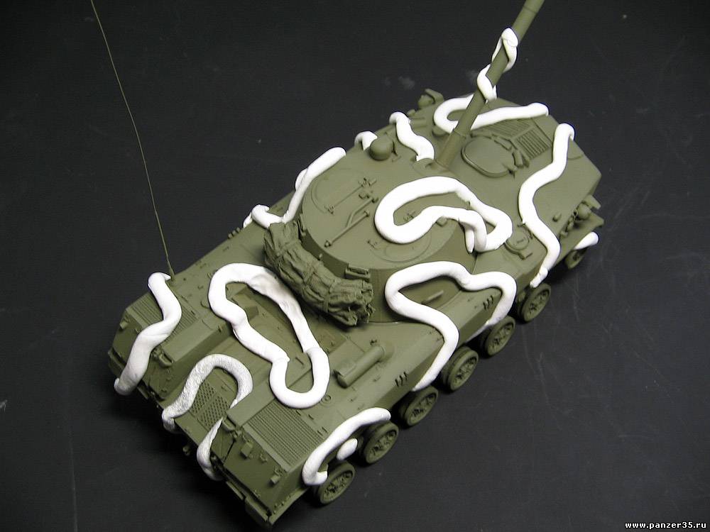

Сегодня начал делать 3-х цветный камуфляж. В начале сделал маски из материала фирмы Pritt, Multi Tack. Сам материал представляет каучукоподобную массу в виде подушечек, используется для приклейки различных плакатов на стены. Материал мне понравился, хорошо лепится, жирных пятен не оставляет абсолютно, но надо быть осторожным при снятии, так как довольно сильно приклеивается к корпусу, то можно оторвать часть деталей, травлёнки. После снятия, оставшиеся кусочки материала легко снимаются самим материалом.
После формирования нужного рельефа пятен, места которые не будут окрашены я прикрыл кусочками бумаги, а остальное задул эмалевой краской Model Master песочного цвета 1706.
После снятия масок останется сделать маски для чёрного цвета. Фото позже.

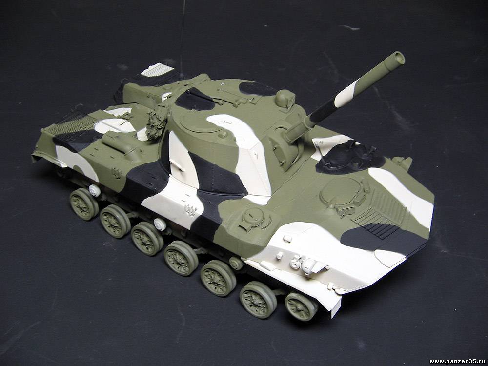

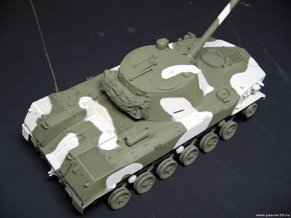

4egevara, Если интересно вот что получилось
Кое где получился не нужные запыления на краях, но думаю это исправиться при нанесении чёрного цвета и последующей тонировки. wink
barsik, Спасибо, значит цвет в норме, хотя я думаю он ещё будет менятся. happy
talib, Цвет совершенно простой, эмаль Модел Мастер 1711, Olive drab + пару капель белого, совсем ничего, я даже думаю а поменялся ли оттенок от капель белого. Задул поверх тамийского акрила, потому как с тем цветом промахнулся, аналог тамийский не Olive Drab надо брать, а скорее Khaki.
А вот конечный результат камуфляжа. Далее последуют тонировки и цвета приглушаться.
Мне кажется чёрного я за много сделал, но уже не исправить. smile

Олег, неплохо выходит
+1 smile

Очень красиво выходит

Олег, на корме, где лист силового - сильный оверспрей белого, (где левый ЗИП) чем-то надо подправить. Базовый хорош, светлый (ИМХО) - слишком светлый, или черный - слишком черный. Контраст очень сильный. может дальше сгладишь. Формы и пропорции пятен понравились.

Quote (Berkut916)
а по мне нормально..Дальнейшие этапы тонировки все поправят, изменят, добавят..

Олег,на мой скромный взгляд, камо очень удачно у тебя получается.Молодец.

Хороший камо! Давно на него глаз положил biggrin

СПРАШИВАЕШЬ!!!!!! Конечно интересно!! smile Камо получился просто балдежный... happy happy

Со светлым не очень, надо было чуть добавить серо-желтую. Черные пятна слишком большие и по моему слишком часто.
Как говорится, это дело вкуса. По поводу черного цвета согласен... полоски лучше сделать потоньше. Но светлый цвет мне нравится... очень гармонично смотрится...
