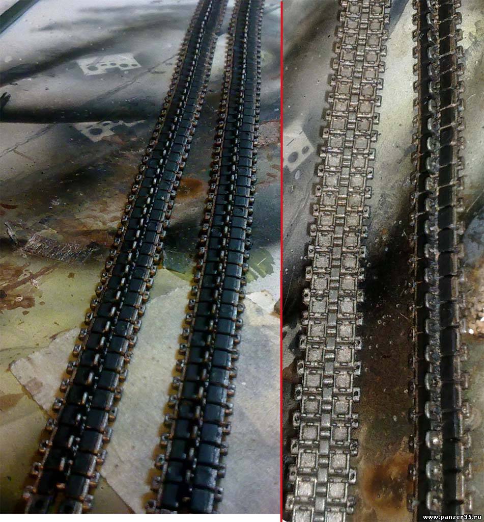

А до окраски дело почти дошло...........чтобы хоть как то скрасить своё существование в своём белозелёном цвете со шкуркой в руках ,потихоньку стал заниматься гусями,так как из смолы лить для меня будет смерти подобно biggrin ,буду пользоваться винилом,кое где их облагородил ,может чего не хватает ,так подскажите плиз,а я сделаю
Что вышло то вышло (за фотки прошу извинения на телефон щёлкал)
Толкатели видел angry ,шпаклевать что ли ,чего делать то с ними?
И ещё за собой косячёк засёк ,ряд отверстий не просверлил с наружней стороны там где зубцы крепятся по серёдке

ого smile гуси smile Здорово! а чем делали отверстия в гребнях?

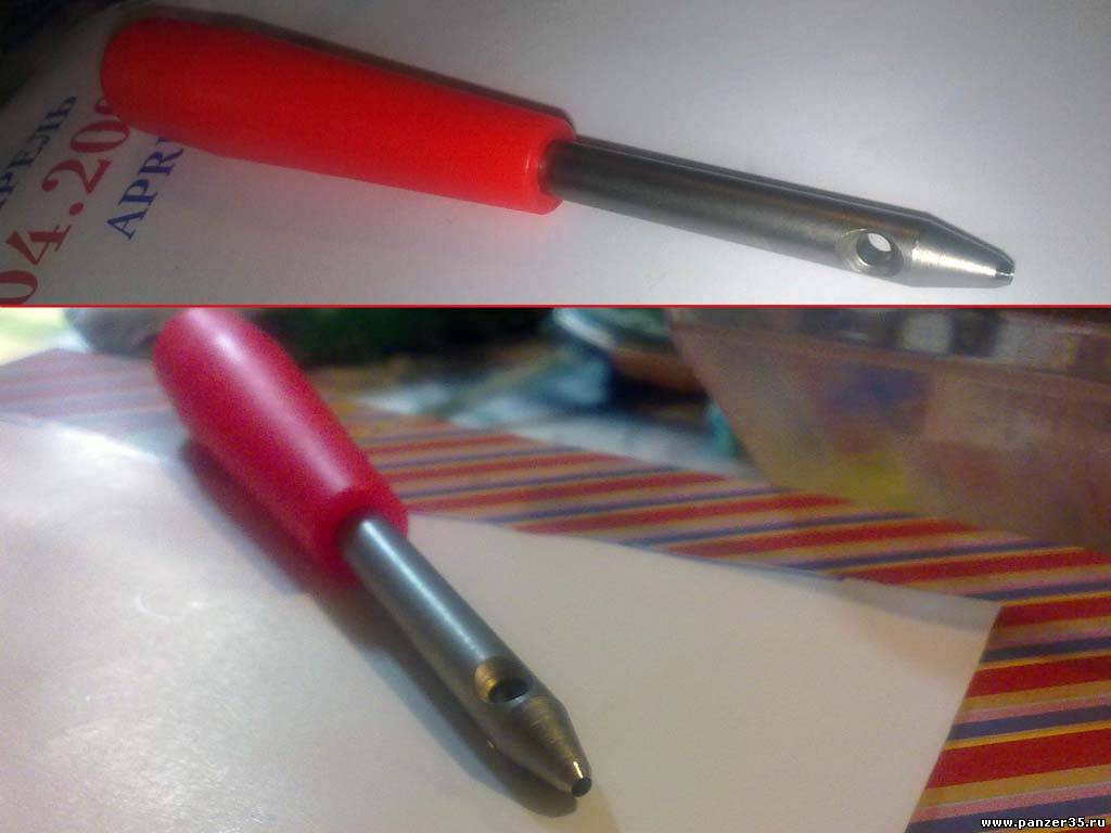

Спасибо,старался правда по аккуратнее надо было бы,как не старался кое где кривоватенько получилось,винил гуляет симетрично трудно сделать.
А это у меня ,а точнее у жены есть швейная машинка там эта штука была ,она педназначена для проделки дырочек в отстроченой петле для пуговицы, что бы потом разрезать эту петлю можно было,каждый гребень две а то и три дырки,жутко острая вещь ,джинсу в три раза складывал как нефиг делать дырку проделывает .Мне кажется в магазинах "всё для шитья" должно быть если кому то интересно.

Ven-zeles, ух-ты , я даже и неподумал про такую штукенцию... думал сверлите или прожигаете с последующей обработкой... У меня уже появилась одна задумачка на основе этой технологии, только маленько доработаная .. dry я бы попробовал найти тонкостенную металлическую трубочку (например от раздвижной антены там их куча разного диаметра) трубочку ,в сечении, согнул бы в форме отверстия которое мне нужно проделать в гребне(трапеция как правило) затем бы кромочки заточил...и попробовал работать как и этим швейным пробойником..возможно отверстия бы сразу получались нужной 4х угольной формы... но это ИМХО...Надо пробывать :)вот когда буду немецкую трёху делать возможно попробую реализовать её в жизнь.. задумочку эту.. smile (имспользовать трубочки от раздвижных антенн сообразили давно еще с братом aka Ulis) а так уже давно использую трубочки от раздвижных антен для изготовления пробойников для листвы.. можно набить кучу листиков очень быстро...

Хорошо ,что инструмент понравился.Не хочу разочаровывать Кирилл ,пробовал я с антенной(такие же задумки были сделал как надо,начал пробовать ,с винилом тяжеловато работать,латунь так не заточить остро как эта штукенция заточена, несколько гребней таким образом покалечил ,успокаивает ,что гуси с излишком несколько траков выкину, ситуация какая - винил играет и вот когда я самодельный пробойник нацеливал ,потом ударял, немного не то получалось ,пробивалось но не так,отверстие уходило причем серьёзно,а вот с этой штуковиной ,аккуратно нацелил,отлично что есть ручка немного надавил четверть оборота и вот она -дырочка,достаточно удобно работать,тут надо понимать что сами гуси ещё винил очень не удобно держать было ,хотя у кого какие возможности, у меня тисков нет , всё на коленках biggrin делается. Чуть фыше в блоге можно найти фото где у меня сделано по одной дырке в гребнях ,так яж ещё делал вторую чуть ниже ,старался ещё и мясо захватить у основания,вот единственное чего нет так это паяльника с тонким жалом ,для того чтобы немного сгладить кромки .В любом случае пробуйте ,может ещё какая идея на ум придёт,лиха беда начало.

понятно Евгений, спасибо за подробное разъяснение smile что то я сам не сообразил confused тут же винил, а там бумажная салфетка..материьялы разные по жесткости cool удачи в борьбе с винил. гусями... интересно посмотреть как будут выглядеть... cool
