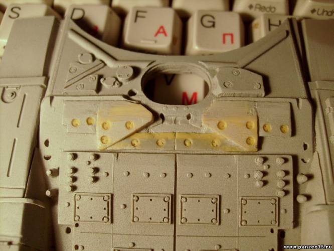

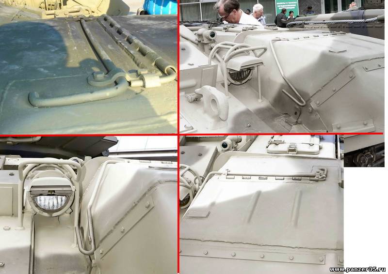

Просмотрел внимательно все фотографии что у меня накопились и решил что отбойник придется переделывать. Не понравилось то что бонки ( не знаю точно как называются ) у меня четырехточечные, а на фотографиях они везде двух точечные и также увеличил ширину отбойника перед перископом водителя.
также ориентируясь на фото сделал канавки для торсионов на крыльях
Пока думаю как сделать в центре бонок четко видимую выпуклость в центре.

Игорь, на счёт бонок крепления надбоя(антирадиационное покрытие) небери в голову, они могут устанавливатся и с двумя, и с четырьмя отверстиями, так же встречается и совмесные установки. На счёт выпуклости(выемка для ключа) на бонке, думаю просверлить отверстие по середине и вставить пластиковый пруток.
А канавки для торсиона лучше немного расширить, и сделать более закруглённые края
С уважением Вадим
Т-1000Дата: Пятница, 19.03.2010, 13:57 | Сообщение # 21
Сообщений: 583
Игорь привет!!! Надбой отличный !! Молодец получается очень аккуратно !!!!
