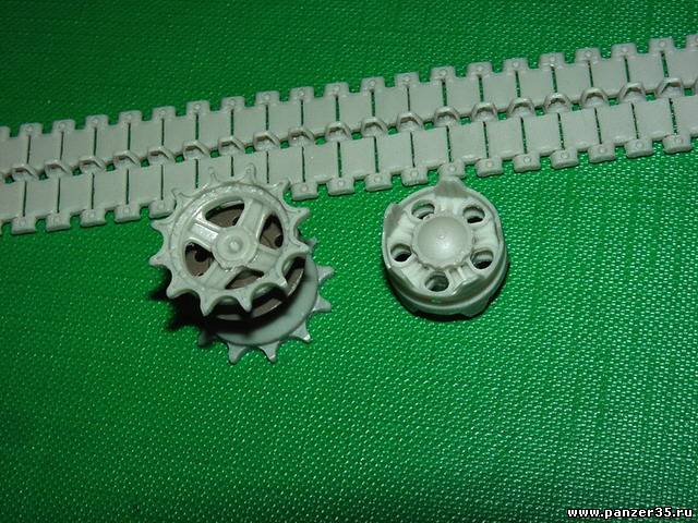

Всегда нравился Т-90 и глядя как другие активно собирают свои модели решился наконец собрать свою. Поскольку это моя первая модель не из "коробки" то готовился основательно.
Купил:
Tamiya T-72M1 ( 35160 ) - основа модели
MiniArm
B35005 road wheels set
B35032 T-90 conversion set for Tamiya kit
B35033 T-90A Turret m2004
B35034 T-90A workable tracks set, drive sprojkets, and idler wheels
Model Point
MP 35105 12,7мм ствол пулета НСВТ (Утес)
МР 3587 7,62мм ствол спаренного пулемета ПКТ
МРD 309 система 902 А/Б "Туча" ( заряженная )
МРD 309_1 система 902 А/Б "Туча" ( пустая )
МРD 310_2 антенный ввод и двухметровая антенна для БТТ
травленка от EDUARD
35329 T-72M2 w/ERA for Dragon kit
35434 T-72M1 for Tamiya kit
( ну вообще то и меньшим количеством можно обойтись, я просто заказал не разобравшись )
фары от Эльфа
Прикрепления: 0129010.jpg (236.2 Kb) · 4839352.jpg (113.4 Kb) · 5819028.jpg (103.1 Kb) · 2897829.jpg (156.9 Kb) · 8633841.jpg (148.7 Kb)

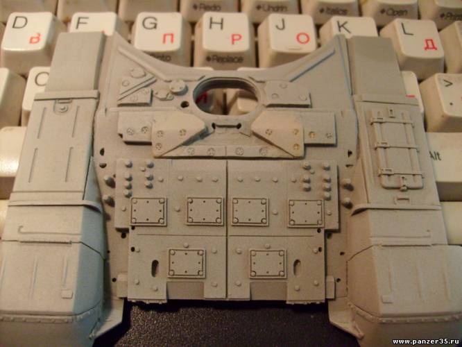

Следующим этапом отрезал от Т-72 носовую часть, в принципе ничего сложного поэтому даже не фотографировал. Подумав, решил пока не приклеивать миниармовскую носяру. Т.к. работать по модернизации удобнее всего когда она маленькая и ее можно вертеть безбоязно.
Пришла пора модернизировать лобовой лист, т.е. переделывать отбойники около водительского перископа. Как говориться голова боится, а руки делают.
Из фотографий валка Т-90а создал по быстрому в фотошопе колаж из четырех фотографий ( с разных ракурсов ). Прикрепил листок на стену и начал ваять smile
К сожалению момент отреза лишнего не заснял ( ну забыл, увлекся сильно ). После отреза лишнего, тщательно обработал и обезжирил поверхность. И начал лепить из двухкомпонентной шпаклевки новые отбойники.
получилось не очень сначала, но когда высохнет я решил что обработаю получившееся шкуркой и будет лучше.
вот что получилось в конечном итоге
Когда я показывал первый раз эту фотографию, то почему то решили что это новый продукт миниарма. Наверно ввела в заблуждение грунтовка которой я покрыл модель чтоб выявить дефекты при своей работе.
