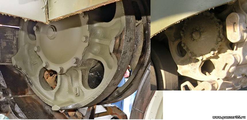

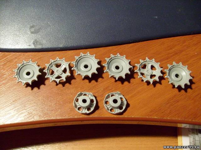

тут на днях просматривал траки и обнаружил засаду sad
кто обнаружил засаду тому пряник smile
Но факт остается фактом надо будет делать недостающие детали. Сначала просматривал фотки прототипов.
Потом пытался понять можно ли переделать колеса из тамиевского набора и вообще стоит ли это делать.
Тут где то читал ( на других ветках ) что траков под обрез и они легко ломаются, вот я и подумал может сразу заказать доп. набор.
Вот теперь мучаюсь или самому делать ( не сложно но очень нудно и геморойно ) или действительно есть проблема с хрупкостью и стоит взять доп набор.
Прикрепления: 2204320.jpg (179.6 Kb) · 3104815.jpg (153.2 Kb) · 9839009.jpg (105.9 Kb)

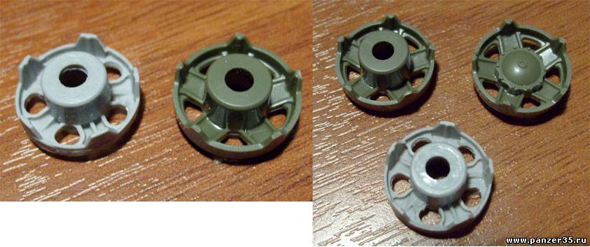

на вашем фото это весь комплект звездочек и ленивцев или Вы не все сфотали ???
Добавлено (30.03.2010, 21:39)
Quote (Shaq32)
Нет разделяющего диска (не помню как он правильно называется...) на ведущих "звёздочках"?
Он есть в наборе от тамии.. зачем его еще раз вкладывать... что бы удорожить набор ???
Добавлено (30.03.2010, 21:43)
Quote (miniarm)
если это все .. то утеряны две наружные ведущие звезды и две половинки наружные от ленивцев..
По поводу хрупкости и притыка.. давно проехали ..еще год назад.. у серой смолы нет такой хрупкости ( это самая качественная смола из имеющихся) и траков докладываем + 10шт... а кто не справляется с таким запасом... тем нужно возвращатся к виниловым...:)))))
KopcapДата: Вторник, 30.03.2010, 22:42 | Сообщение # 33
Сообщений: 451
Репутация: 16
Да тут просто лишних две внутренних звездочки и наоборот нет внешних передних ленивцев. Вот тут и не знаю что делать, были бы внешние половинки ленивцев я бы не заморачивался ( просто бы поставил от тамии внутрении и все smile ) Но теперь получается из тамиевских ленивцев надо будет делать подобие недостающих.
В принципе все не так страшно, но уж очень я замучаюсь с ребрами жесткости как на фото.

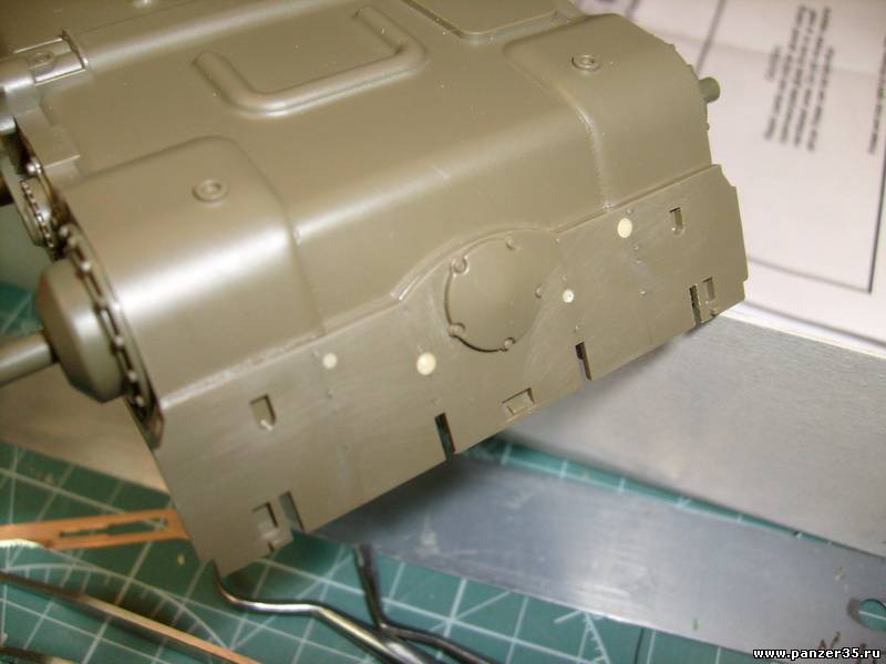

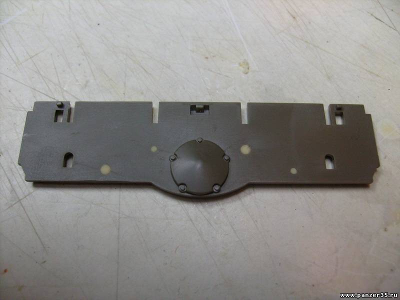

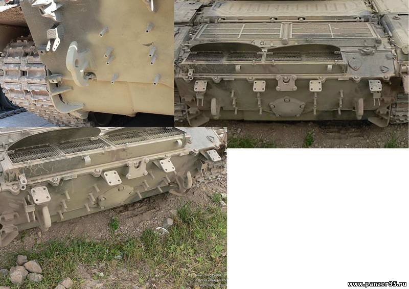

Первым делом соеденил носовую часть и грубо говоря кормовую часть танка ( смола + пластик ), щели после склейки залепил двухкомпонентной шпаклевкой.
Пока все это сохло, занялся креплениями "башмаков" на кормовом листе.
Слепил в фотошопе листок с этими самыми креплениями.

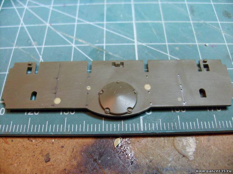

Подготовил кормовой лист. Проще говоря залепил все ненужные, лишние отверстия двухкомпонентной шпаклевкой.
После чего, шилом, наметил места где буду сверлить дырочки под трубки, которыми собираюсь имитировать крепления.
Приклеил кормовой лист.
Прикрепления: 1684539.jpg (191.8 Kb) · 0044291.jpg (188.0 Kb) · 8102543.jpg (147.3 Kb) · 1014553.jpg (187.1 Kb) · 0292195.jpg (149.7 Kb)

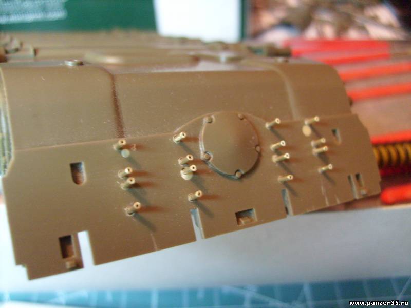

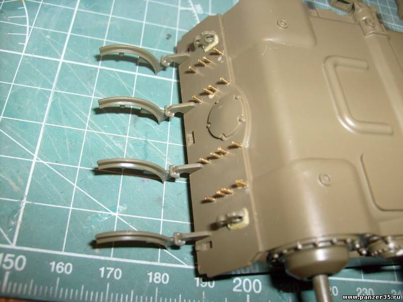

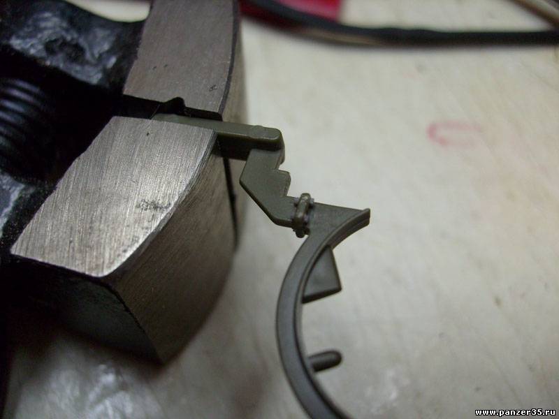

Просверлив сквозные отверстия я вставил трубки 0.8 диаметром. Поскольку на снимках наблюдается сварочное кольцо вокруг трубки, то чуть позже попробую его сымитировать из шпаклевки или из пластика.

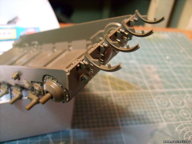

Приклеил спереди отвалочный нож ( ну не помню как он правильно называется smile )

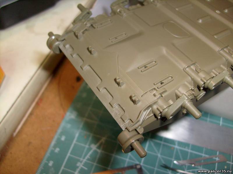

Занялся креплениями под дополнительные баки. Решил показать болтовое крепление на квадратной площадке.
Прикрепления: 2035172.jpg (158.4 Kb) · 7687003.jpg (157.1 Kb) · 2940111.jpg (140.3 Kb) · 3966276.jpg (79.9 Kb)
KopcapДата: Понедельник, 07.06.2010, 02:52 | Сообщение # 42
Сообщений: 451
Репутация: 16
Вклеил слегка переделанные крепления под навесные баки на места в корпусную ванну. Заодно приклеил буксировочные крюки и сделал вокруг них сварочное кольцо из шпаклевки.

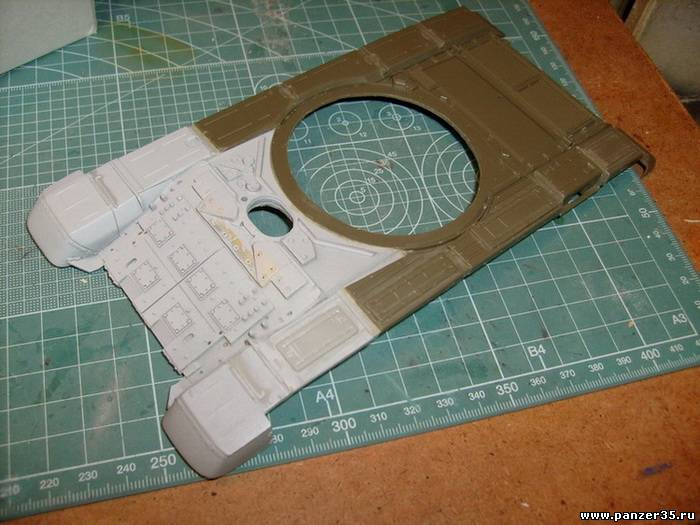

После чего принялся за переделку верхней части корпуса.
Срезал все петли и замки с ящиков на крыльях.
Срезал лишний пластик в местах где будут проходить ремни креплений боковых экранов.
Расширил отверстие для установки башни.
Прикрепления: 4879826.jpg (184.1 Kb) · 5660736.jpg (167.5 Kb) · 1251705.jpg (188.0 Kb)
Сообщение отредактировал Kopcap - Понедельник, 07.06.2010, 05:24

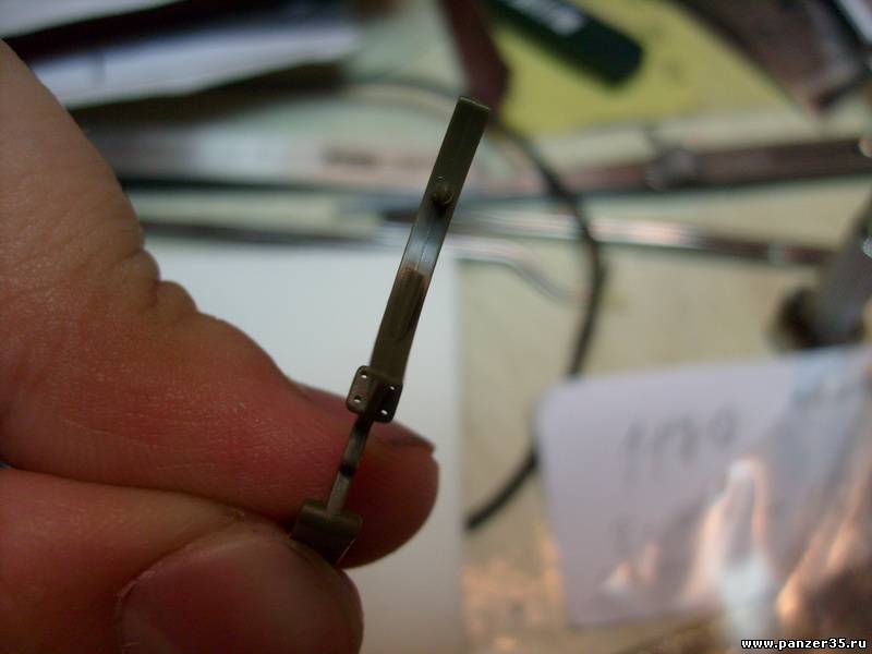

Quote
я когда свойТ-72 начинал собирать, тоже срезал - потом пожалел
на самом деле, Тамия сделала их очень копийно (главное грамотно покрасить), травлением или самоделом из проволоки оно хуже получается, на мой взгляд
