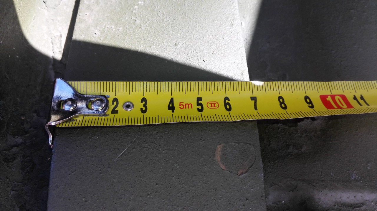

| Вечер добрый. Некоторые добавления по стройке
15) Заменены сетки на воздухозаборниках с добавленными болтами и ребрами жесткости 16) Установлена имитация распорных вкладок на корпусе 17) Заменен упор для надмоторной плиты 18) Установлены ребра жесткости на надгусенечные полки 19) Заменены коуши на надмоторной плите 20) Раскинута имитация топливопровода по бакам 21) Заменены стяжки на более верные 22) Добавлено ребро жесткости на правый передний ЗИП
Замеры креплений баков и ЗиПов на надгусеничных полках
