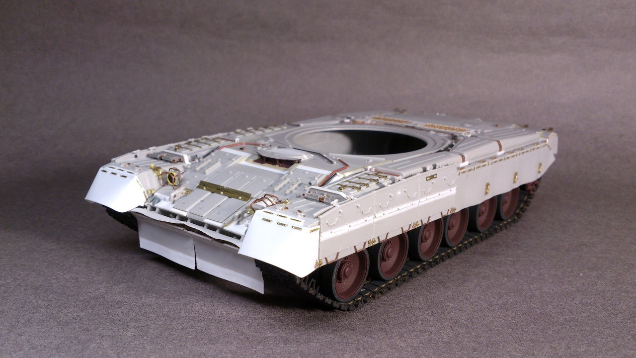

| Поставил ВСУ, в принципе встала как надо. Местами сделал "обварку"

| Доброго вечера. Почти "добил" корпус, осталась мелочевка. В дальнейшем после сборки башни добавлю ее. Катки и "гусли" использовал MasterClub
| novik1967 | Дата: Воскресенье, 27.12.2020, 17:45 | Сообщение # 968 |
Сообщений: 1121
| Колоссаль!

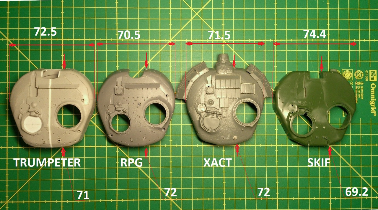

| Снял замеры с колпака "трубача" и приблизительно получается 71х71мм
Используя размеры Харьковской башни, решил увеличить ширину путем распила
Добавил примерно 1.5мм В итоге полученный размер сравнил с колпаками остальных фирм
Не знаю как это будет выглядеть на модели, но отступать некуда
| Сергей77 | Дата: Понедельник, 28.12.2020, 23:54 | Сообщение # 971 |
Сообщений: 2403
| Эээээ...а к чему был распил и наращивание до 72,5 мм??? Все остальные производители тоже прогнали в ширине башни???
| Model4assembly | Дата: Вторник, 29.12.2020, 09:08 | Сообщение # 972 |
Сообщений: 531
Репутация: 73
| Цитата Сергей77 (  ) Эээээ...а к чему был распил и наращивание до 72,5 мм??? Ориентировался на размеры "Харьковского колпака". Поэтому и пришла мысль увеличить ширину. Как будет выглядеть на модели, пока не знаю.
Цитата Сергей77 (  ) Все остальные производители тоже прогнали в ширине башни??? Получается что да. Причем самая узкая башня РПГ.
| jwiraszka | Дата: Среда, 30.12.2020, 20:45 | Сообщение # 973 |
Сообщений: 26
| Меня всегда интересовал конечный эффект и гармония между отдельными элементами модели. Интересно, насколько добавление 1,5 мм повлияет на конечный результат и будет ли он вообще виден. 1,5 мм на самом деле 52,5 мм. Еще мне интересно, какое отклонение от номинала при литье башен. Когда я собирал Т-80УМ1, у меня сложилось впечатление, что башня Trumpeter была, скажем, слишком круглой, слишком овальной. Кроме того, прибор наблюдения и прицеливания странно глубоко расположен. Я много раз сравнивал это на фотографиях и, на мой взгляд, башня Trumpeter очень похожа на башню Т-80УД. Поэтому геометрия башни РПГ мне больше подходит, если говорить о Т-80У и его модификациях.
Однако, глядя на вашу работу, все это потрясающе. Продолжаю смотреть

| Model4assembly | Дата: Четверг, 31.12.2020, 10:05 | Сообщение # 974 |
Сообщений: 531
Репутация: 73
| Цитата jwiraszka (  ) Меня всегда интересовал конечный эффект и гармония между отдельными элементами модели. Интересно, насколько добавление 1,5 мм повлияет на конечный результат и будет ли он вообще виден. 1,5 мм на самом деле 52,5 мм. Еще мне интересно, какое отклонение от номинала при литье башен. Когда я собирал Т-80УМ1, у меня сложилось впечатление, что башня Trumpeter была, скажем, слишком круглой, слишком овальной. Кроме того, прибор наблюдения и прицеливания странно глубоко расположен. Я много раз сравнивал это на фотографиях и, на мой взгляд, башня Trumpeter очень похожа на башню Т-80УД. Поэтому геометрия башни РПГ мне больше подходит, если говорить о Т-80У и его модификациях.Однако, глядя на вашу работу, все это потрясающе. Продолжаю смотреть Спасибо большое, постараюсь не разочаровать
| jwiraszka | Дата: Четверг, 31.12.2020, 10:46 | Сообщение # 975 |
Сообщений: 26
| Цитата Спасибо большое, постараюсь не разочаровать
вы не разочаруете - я в этом уверен
Просто из любопытства, если у вас размеры харьковской башни можно сравнить сечение башни с размерами башни разных производителей моделей.
Интересно тоже, насколько харьковские башни по внешнему контуру отличаются от ленинградских. Я не говорю о боевом отделении башни, потому что оно у обоих одинаковое.
