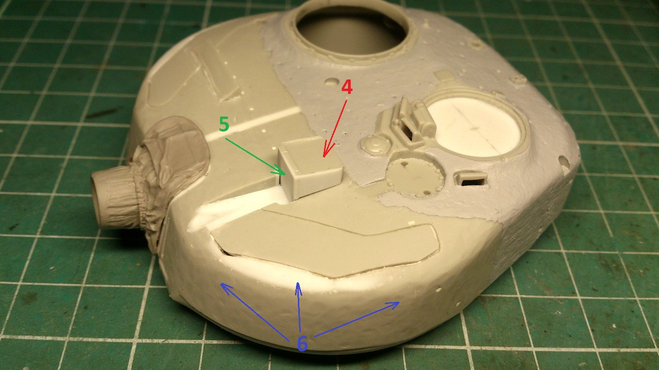

Продолжу изменения бронировки прицела:
                                            4     убрана крышка прицела и подготовлено новое посадочное место
                                            5     сделал более "выразительный" угол входного окна прицела (данный момент как у Трубача, так и у РПГ показан. Но не значительно)
                                            6     подверглись корректировки скулы башни. Да бы уйти от яйцеобразного вида колпака что дает Трумп.
Так же примерил маску орудия из набора MiniArm

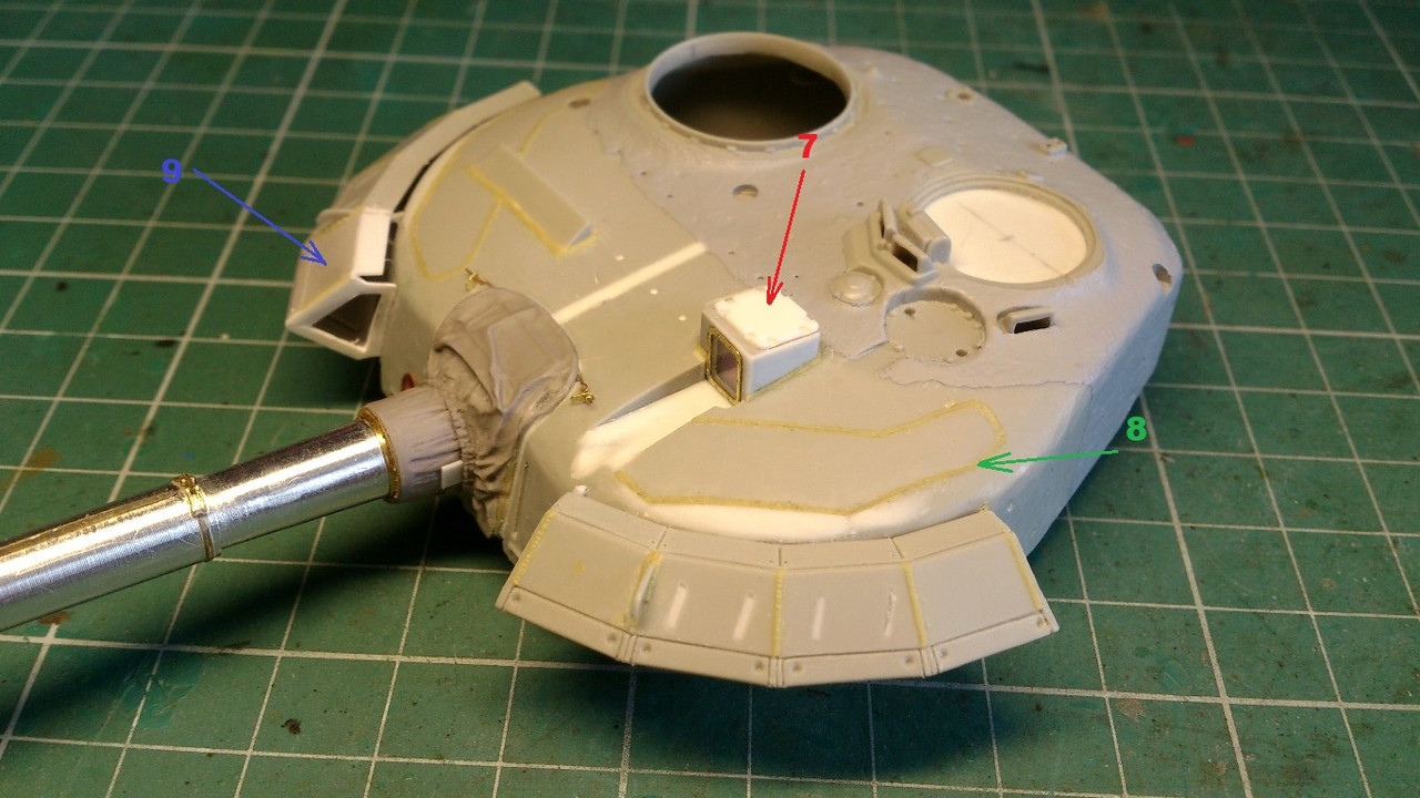

Доброго вечера:
                                            7     заново сделана крышка прицела
                                            8     добавлены сварные швы
                                            9     добавлен еще один блок ДЗ на правой скуле башни
Так же собрал орудие от MagicModels, но там почти без изменений все из коробки.
Окно прицела травление плюс ДВД диск.

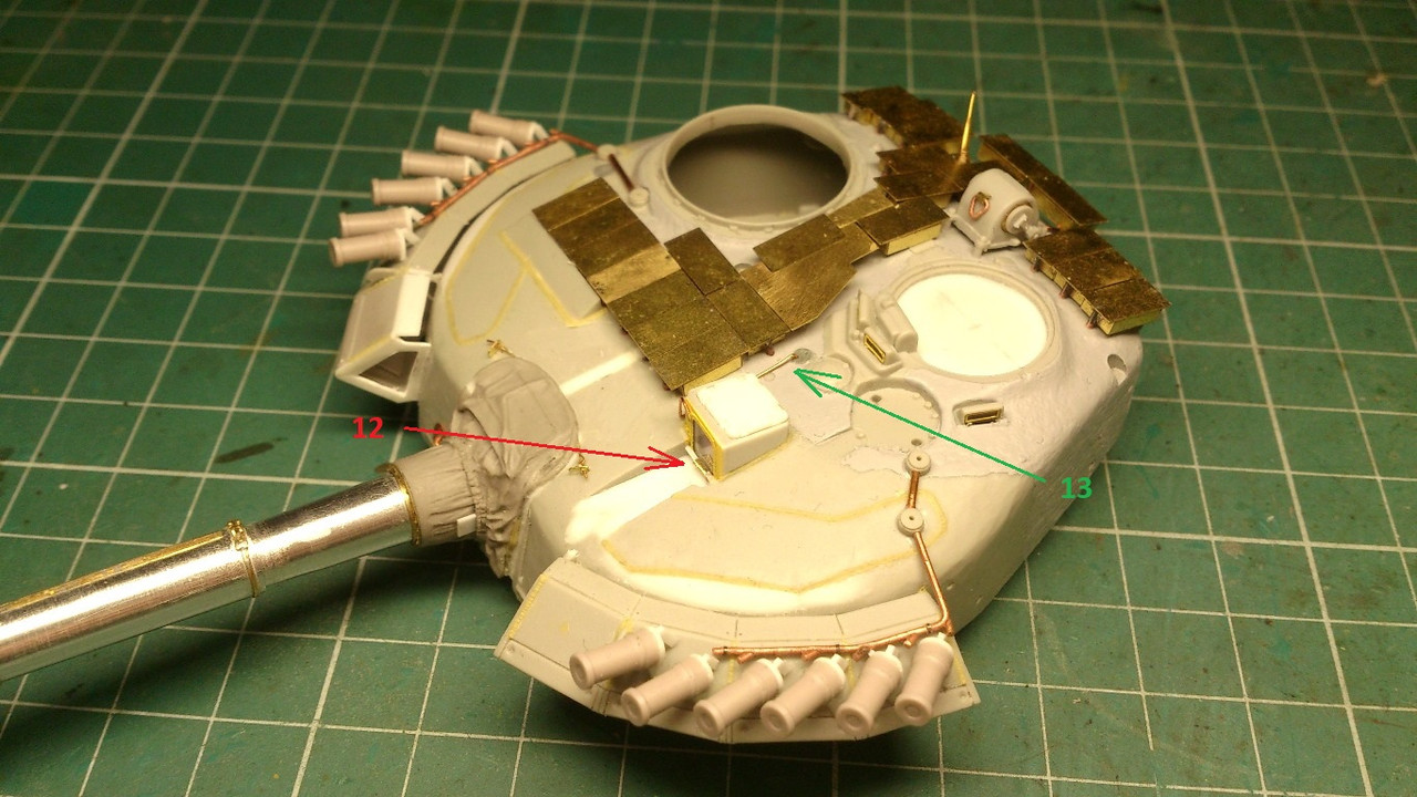

Model4assemblyДата: Воскресенье, 18.04.2021, 22:15 | Сообщение # 990
Сообщений: 531
Репутация: 73
Продолжим
12     изготовил "дворник" на прицел
13     так же  продолжаю делать имитацию проводки
ДЗ из набора фототравления. Датчик ветра от Т-80Б
