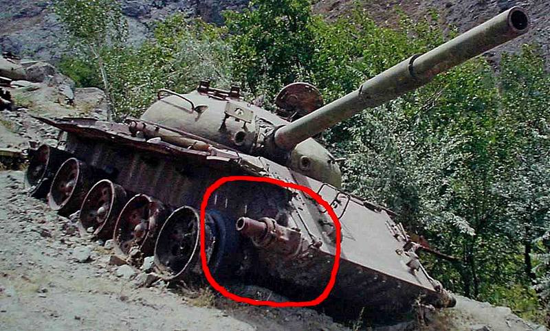

Коллеги,а киньте в меня узел натяжителя траков на ленивце,перерыл свои архивы-только вид снизу нашел...

Нашел подтверждение своей догадки о месте стыка уширения с надгусеничной полкой...не пересекает щека полку(разве что швы приварки уширителя и полки накладываются друг на друга)! И имеет простую сферическую форму!
Да пожалуйста....

Не устроила меня лабуда данная трампом в качестве натяжителя ленивца-упрощено до жути.
В стойке Дмитрия Шаврина этот узел он доработал,но я тут порыл и понял,что на ранних машинах встречался натяжитель с двумя гайками как на Т-54...
Вот и думаю какой узел изображать...то что дал трам срезал к ....
