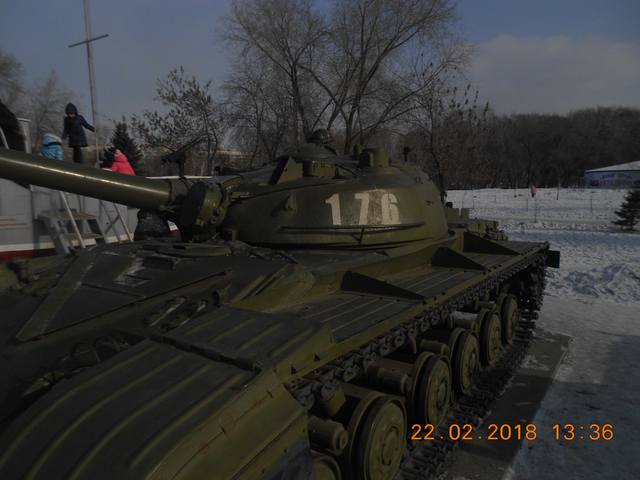

| Дмитрий--походу такой танк стоит в Челябинске, в парке Победы. Правда сосстояние плачевное((( Я немного пофотал 23 числа. Дочь скинет фотки и я выложу

| чичас... так как был с внуком--много не удалось поснимать--да и холодно было. фотик глючил(((. Если это то--позже отсниму сам

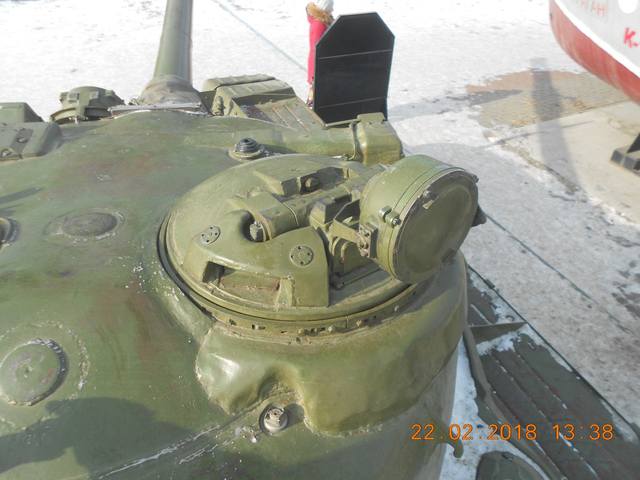

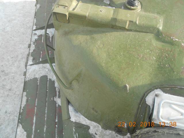

| Потихоньку приступил к сборке... Работаю с корпусом.
Как ваше мнение: Усиление на бортах ванны корпуса. Они составляют единое целое с бортами (отливались единой деталью) или наваривались дополнительно?
Тольяттинская машина:
Машина из Кубинки:
У меня складывается ощущение, что на тольяттинской - отлито единой деталью, а на кубинской - наварено...
Сообщение отредактировал DmitryShavrin - Вторник, 27.03.2018, 18:11 |

| Борт с выштамповкой под МЗ - одна деталь, к ней прваривалась бронировка погона (по ипу т-62/72) и доп защита выштамповки.

| Цитата siba219 (  ) к ней прваривалась бронировка погона (по ипу т-62/72) То есть, подбашенные уширения на Т-64 приварены к бортам? Ну, эти сварные швы все равно видны не будут за ящиками и баками... Так что, думаю, их изображать будет не обязательно.
Хотя, на фото швов и не видно... Видимо, хорошо зашлифованы.
Видна форма уширений в плоскости борта. Нужно будет вывести ее шапклевкой...Хотя, конечно, это тоже все будет закрыто ящиками и баками...
