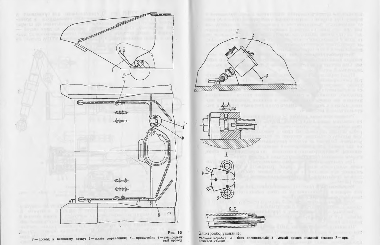

Model4assemblyДата: Понедельник, 27.05.2019, 18:05 | Сообщение # 39
Сообщений: 530
Репутация: 73
Вот пневмосистема
Вот электросхема
Вот так выглядит на т-72
reconmarine41Дата: Понедельник, 27.05.2019, 18:44 | Сообщение # 40
Сообщений: 1494
Репутация: 140
Спасибо за помощь, но эти все картинки у меня есть. Надо было уточнить, что непонятно, как проходят шланги гидравлики на самих "клешнях"
Строил, строю и буду строить.
Model4assemblyДата: Понедельник, 27.05.2019, 19:13 | Сообщение # 41
Сообщений: 530
Репутация: 73
Вы что-то путаете. Я вам скинул подключение КМТ, то что у Вас на модели создано. Если желаете гидравлику кинуть на сами "клешни" тогда вопрос зачем Вы поставили пневмоцилинд? Я что-то не пойму wacko
reconmarine41Дата: Понедельник, 27.05.2019, 19:18 | Сообщение # 42
Сообщений: 1494
Репутация: 140
Давайте разбираться. На фотосете финского Т-72 с тралом есть какие-то шланги, подключенные непосредственно к "клешням". Есть какой-то способ использования КМТ-6 без пневмоцилиндров? Например, тут их нет:
reconmarine41Дата: Понедельник, 27.05.2019, 19:27 | Сообщение # 43
Сообщений: 1494
Репутация: 140
Прикрепления: 5982027.jpg (63.4 Kb)
Model4assemblyДата: Понедельник, 27.05.2019, 19:29 | Сообщение # 44
Сообщений: 530
Репутация: 73
На финской 72 в упор не вижу шлангов на клешнях
reconmarine41Дата: Понедельник, 27.05.2019, 19:32 | Сообщение # 45
Сообщений: 1494
Репутация: 140
Выше выложил фото
