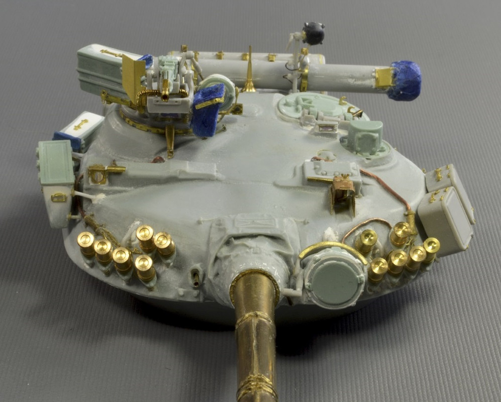

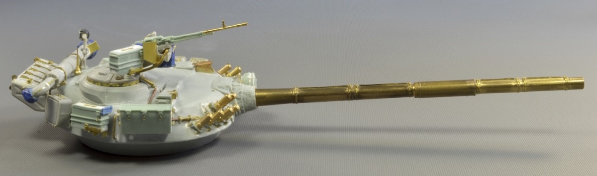

Готовая башня:
-сделал проводку на Л-4, ОУ-3, ЗПУ, фару и габариты, электроспуск НСВТ;
-изготовил разводку на мортиры «Тучи»;
-сделал разводку системы очистки прицелов, дворники на прицелы;
-изготовил крепление кормового ящика ЗИП;
-поручни, тяги и крепления ящиков ЗИП- латунные и пластиковые прутки;
-сварные швы- шпатлёвка, остекление оптики- DVD

Как всегда с удовольствием наблюдаю за стройкой. На А-шке скорее не Л-4, а Л-2, что по креплению оси прибора у Вас в принципе и реализовано, а вот с тягами параллелограмма что-то не то, я имею в виду место крепления регулируемой и нерегулируемой тяг.
В техописании это выглядит так
А на самом деле так
Сообщение отредактировал klirens75 - Воскресенье, 03.05.2020, 18:19
CaesarSlavaДата: Воскресенье, 03.05.2020, 18:39 | Сообщение # 21
Сообщений: 923
Репутация: 167
Там, по моему, основное отличие в типе лампы и стекле.
Делал по валкам. При чём валки немного разнятся. Соотвтественно задачи были следующие- примерно соблюсти соосность и углы, правильные места крепления к маске и самому осветителю. Ну и впихнуть всё это дело с учётом ящиков АТ-1, 6 мортир системы "туча", самого осветителя, кучи проводки и маски орудия. Да и сделать так, чтобы другие элементы относительно друг друга имели расстояния и углы схожие с валками. В общем задача была не из простых, переделывал несколько раз. Конечно Т-64Б, в виду куда меньшего кол-ва мортир, делать проще.

ArvarДата: Понедельник, 04.05.2020, 00:01 | Сообщение # 24
Сообщений: 1063
Слава, приветствую!
Смотрю и вспоминаю матчасть smile
Не забудь вставить проволочку в "скобке" крепления трубы ОПВТ к люку наводчика (которая за крючки на люке защелкивается - в фототравлении
у тебя).

Цитата Arvar ()
Не забудь вставить проволочку в "скобке" крепления трубы ОПВТ к люку наводчика (которая за крючки на люке защелкивается - в фототравленииу тебя
Привет) Она там стоит, видимо чёткости фото не совсем хватило, т.к. кусок проволоки такого же цвета, как и фототравление.
CaesarSlavaДата: Понедельник, 04.05.2020, 17:12 | Сообщение # 26
Сообщений: 923
Репутация: 167
Ан нет, во время фотосета кусок латунной трубки вылетел, восстановим
tursergeyvДата: Воскресенье, 24.05.2020, 21:01 | Сообщение # 27
Сообщений: 3
У Вас на башне отсутствует клапан подпоромера.
Подпоромер был введён с октября 1974 г. с целью улучшения системы подводного вождения справа от наводчика на наклонной части крыши башни. Судя по вертикальным поручням у Вас башня более позднего выпуска.
Сообщение отредактировал tursergeyv - Воскресенье, 24.05.2020, 21:44
CaesarSlavaДата: Воскресенье, 24.05.2020, 21:44 | Сообщение # 28
Сообщений: 923
Репутация: 167
Спасибо, добавлю, раньше вообще не замечал этот элемент
Судя по вертикальным поручням у Вас башня значительно более позднего выпуска.
Ну вообще планируется машина 79-80 годов выпуска. После введения системы "Туча" в январе (если не изменяет память) 1979, и до введения сплошных экранов в январе 1981. Версия машины довольно таки редкая. Что интересно, забашенных ящиков ЗИП было 2 варианта. Трамп даёт поздний, с выштамповками, такой вроде как в 1980 году пошёл.
