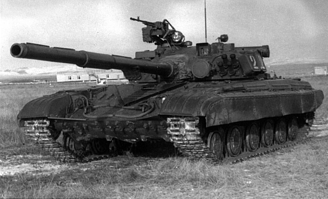

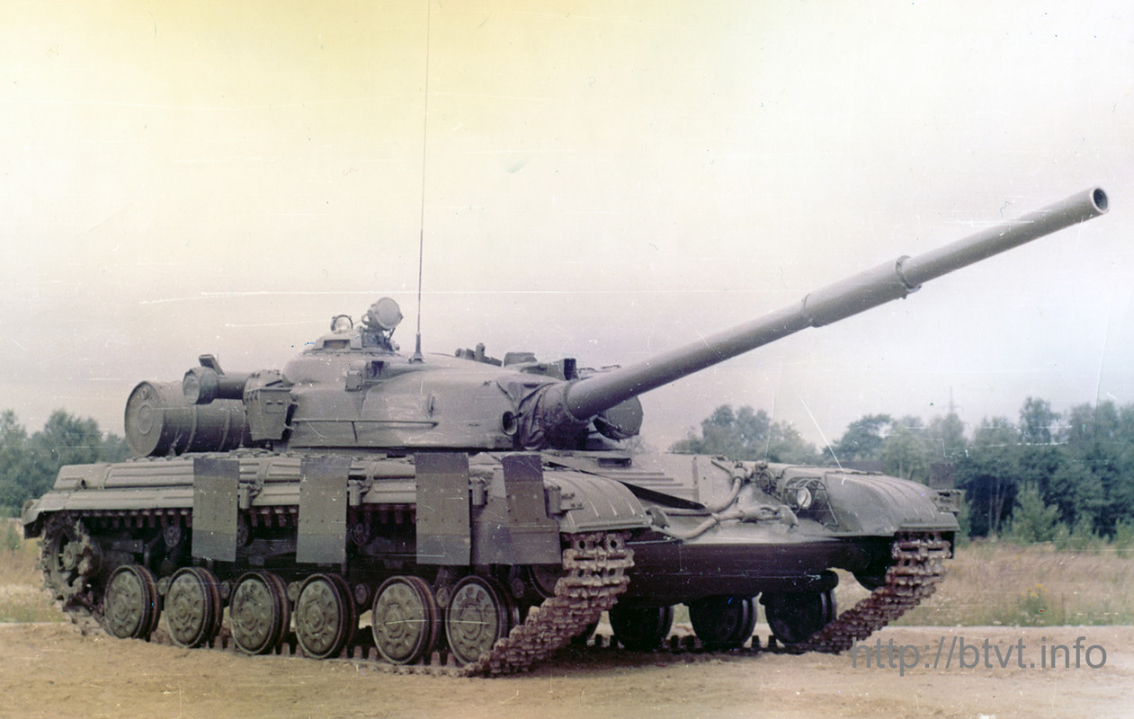

Есть вот такая фотка Т-64 ( вроде как "Б") с тучами и раздельными щитками.
На башенном ящике ЗИП просматривается выштамповка, так что такой ящик имеет право быть на данной версии. Стало быть и появился он где-то в 1979 году.
Сообщение отредактировал CaesarSlava - Вторник, 26.05.2020, 22:06
tursergeyvДата: Вторник, 26.05.2020, 21:18 | Сообщение # 34
Сообщений: 3
Да, согласен. В 1979 г., похоже, были и такие и такие ящики ЗИП на башне.

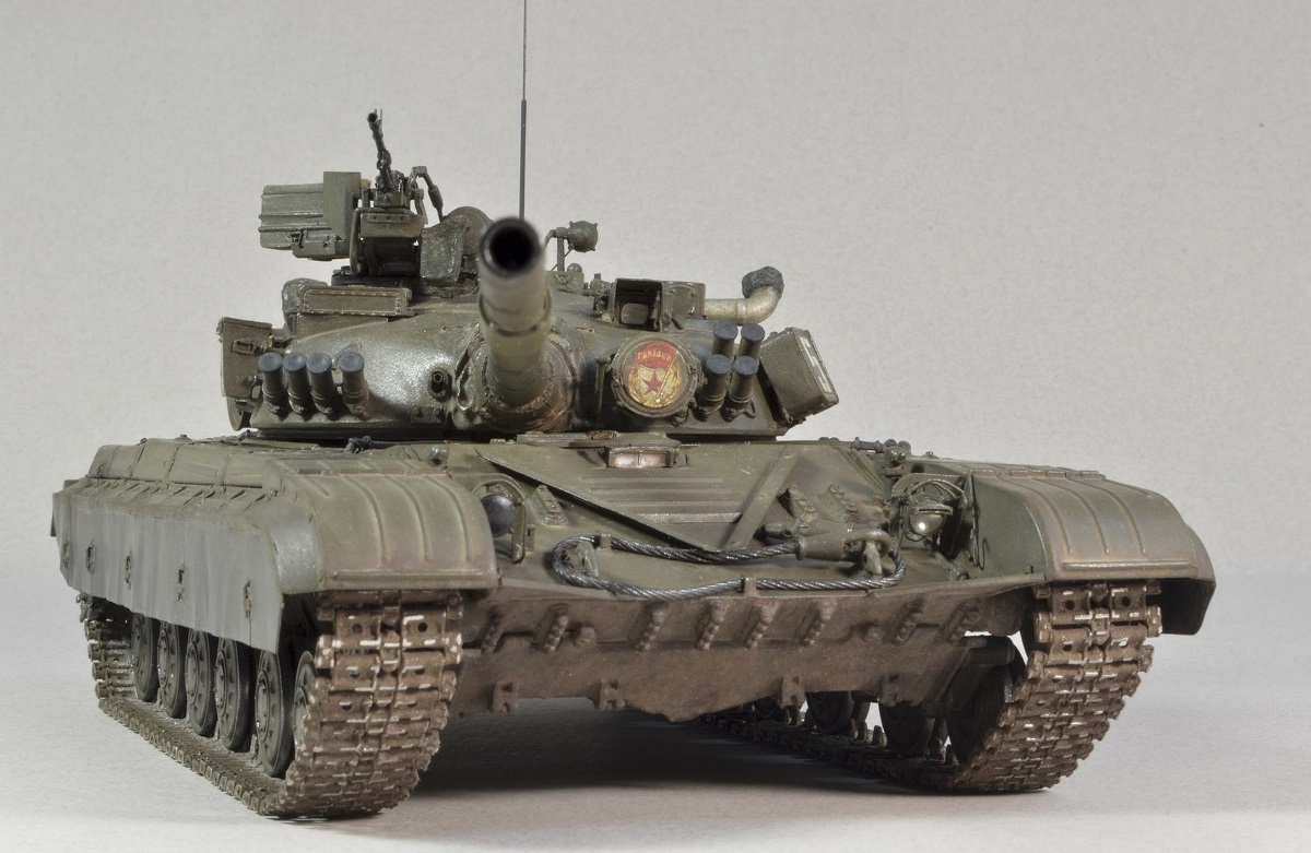

Сборку можно считать законченной:
-доработал сетку на МТО, крепления дополнительных топливных бочек, крепление
лома, крепления тросов, сделал сам лом;
-добавил проводку и кабельные каналы к габаритам, фарам и звуковому сигналу;
-изготовил хомуты и стяжки для крепления баков и ящиков ЗИП на надгусеничных
полках;
-доработал защитные щитки и их крепления;
-переделал передние крылья;
-сделал хомуты на топливопроводах;
-из проволоки изготовил ограждение фар.
