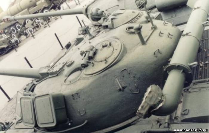

Quote (Intruder_True)
Есть ли фото как это всё выглядит в чехле?
и вот блог тебе в помощь http://litnik.in.ua/forum/index.php?topic=1476.60

Олег,огромное спасибо. Думаю доработка особого труда не составит,а вид будет получше. Постараюсь воплотить.
Добавлено (21.04.2011, 13:42)
Единственное непонятно,чем фиксируются эти самые брезентовые чехлы?

ОтецТукДата: Четверг, 21.04.2011, 13:46 | Сообщение # 33
Сообщений: 165
Репутация: 9
Ничем, обычная резинка, извините как на трусах. biggrin

Intruder_TrueДата: Четверг, 21.04.2011, 15:02 | Сообщение # 34
Сообщений: 174
Quote (ОтецТук)
то есть если я Вас правильно понял то можно взять обычную резинку,закрепить ей "брезент" и всё?

ОтецТукДата: Четверг, 21.04.2011, 15:21 | Сообщение # 35
Сообщений: 165
Репутация: 9
Нет не правильно. Резинка на этой резинотканевой (не брезентовой) заглушке не снаружи а внутри т.е вшитая. Посомтрите, как резинка вшита скажем на спортивных штанах и все поймете. Снаружи ее не должно быть видно.

Товарищи и всё таки подскажите пожалуйста из чего конкретно можно изготовить брезент? Или эти утяжины на трубе можно просто зашпаклевать и зашкурить?

ОтецТукДата: Пятница, 22.04.2011, 10:49 | Сообщение # 37
Сообщений: 165
Репутация: 9
Да не брезент это. Не понимаю откуда взялось такое устойчивое мнение что на танках везде брезент, даже маски пушек красят под брезент. Никогда не были они брезентовыми, всегда были резинотканевые, очень часто красят в основной цвет танка (на реальном).
Изготовить можно из: салфетка, туалетная бумага, эпоксилин, шпатлевка двухкомпоненнтная, милипут.
Если без заглушки, тогда придется и отверстие делать. Труба внутри пустая.
Со мной прошу на "ВЫ" и я буду на "ВЫ".

Intruder_TrueДата: Пятница, 22.04.2011, 11:16 | Сообщение # 38
Сообщений: 174
Quote (ОтецТук)
А как именно? Вчера попробовал сделать из салфетки и ничего в итоге не вышло.

RSandrДата: Пятница, 22.04.2011, 11:20 | Сообщение # 39
Сообщений: 851
Просто салфетка или с ПВА?

Intruder_TrueДата: Пятница, 22.04.2011, 11:47 | Сообщение # 40
Сообщений: 174
Попробовал с ПВА сделать. Пропитал салфетку,попробовал натянуть-разваливается. Может я что-то не так делаю. Есть ли ссылочка где изготавливается нечто подобное?

Yan_SamartsevДата: Пятница, 22.04.2011, 12:29 | Сообщение # 41
Сообщений: 573
Репутация: 35
Intruder_True, привет, это можно сделать из тонкого латекса - например из перчатки, или чего другого похожего wink
CimbikДата: Пятница, 22.04.2011, 13:01 | Сообщение # 42
Сообщений: 1521
Репутация: 66
Quote
Совершенно верно Артур, что не так. Салфетка должна быт плотная, я использую трехслойную. Так же должна быть ровная без пупырушек и дырочек))
Берешь салфетку, вырезаешь нужную тебе по форме деталь но немного больше по размеру для придания складок в будущем. Мажешь клеем ПВА(тонким слоем как клеешь простую бумагу) то место куда будешь ее крепить на моделе. Аккуратно прикладываешь вырезанную деталь и придаешь нужную форму, попросту приклеил саму салфетку при этом салфетка должна оставаться сухой. Когда немного схватится, разводишь ПВА в воде до состояния молока и кисточкой наносишь эту жидкость на приклеенную салфетку(деталь) так что бы она впитала все в себя. И аккуратненько придаешь форму кисточкой или любым доступным инструментом. Я использую кисть и пинцет.
Даем всему высохнуть и вот тебе готовая деталь. Так можно делать скатки, брезенты, ткань, маски на орудиях да много чего))
Удачи в этом деле! Будут вопросы спрашивай в личке.

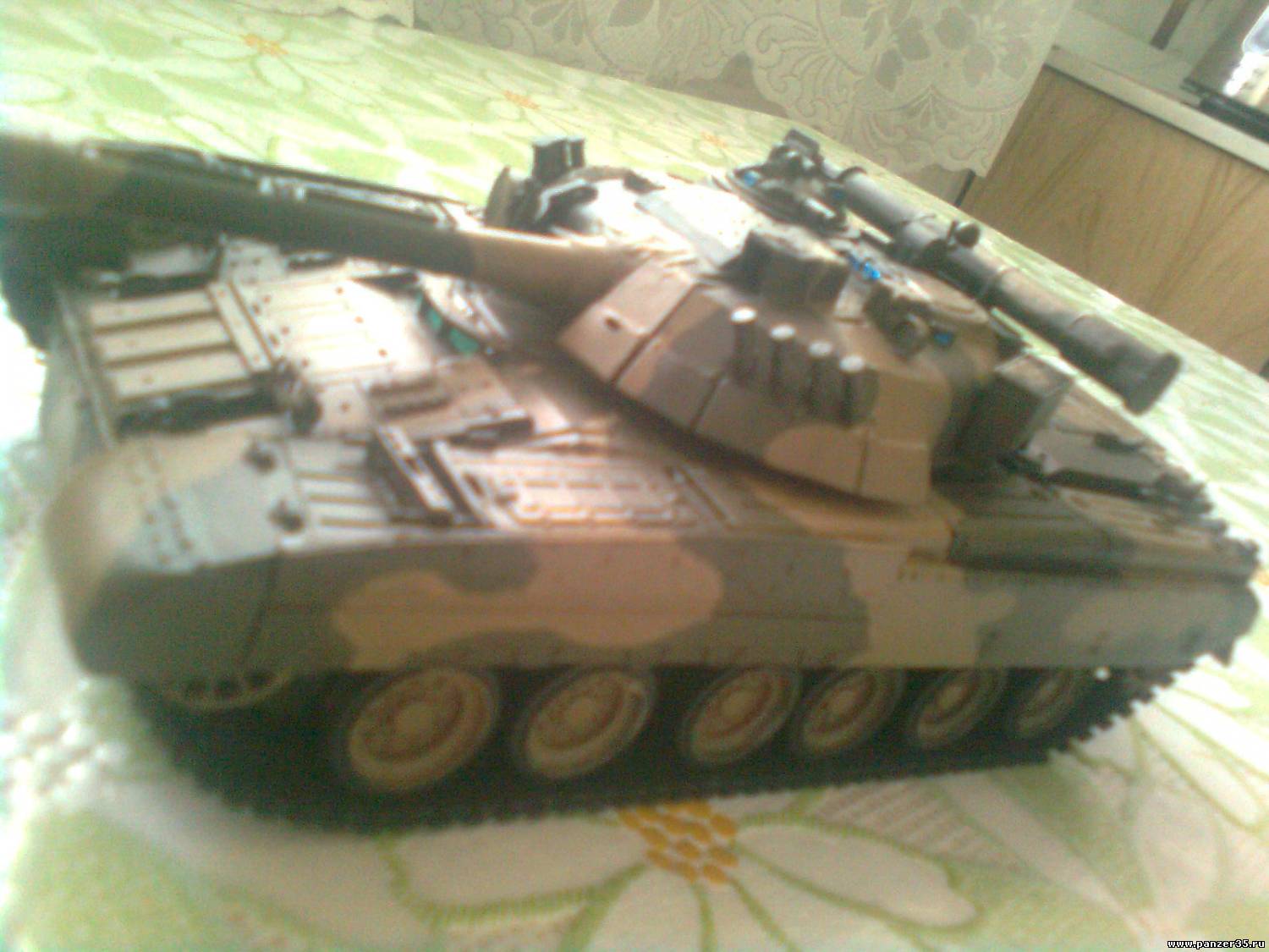

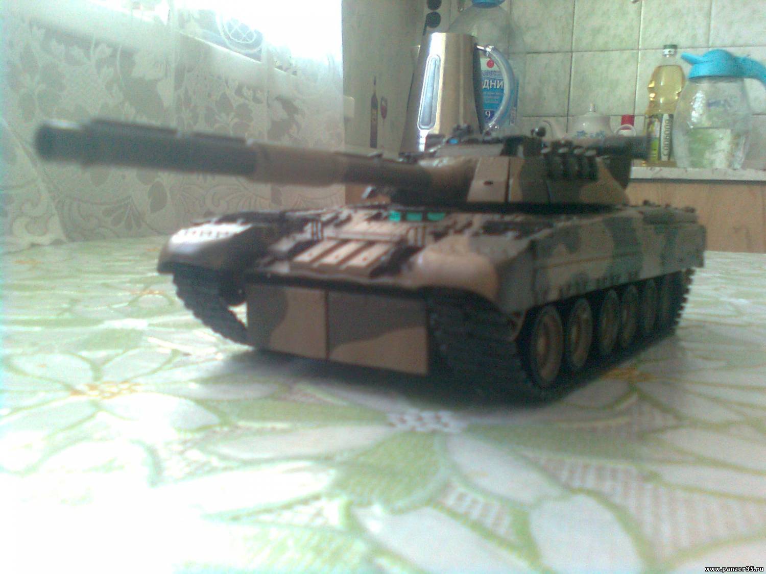

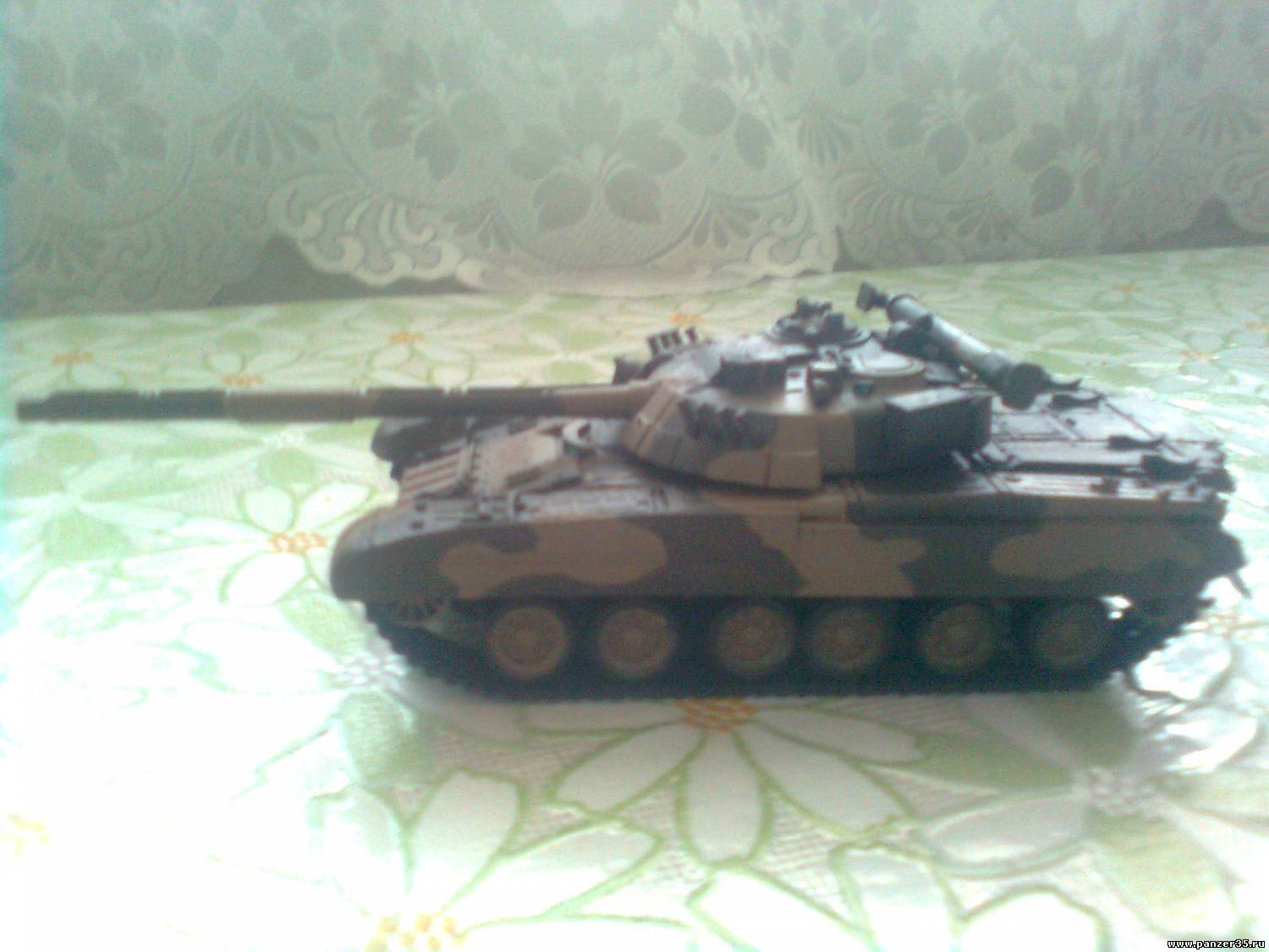

Intruder_TrueДата: Среда, 27.04.2011, 12:53 | Сообщение # 44
Сообщений: 174
Набросал контуры камуфляжных пятен и нанёс первый слой этих самых пятен. За неимением поблизости фотоаппарата заснял всё это дело на мобилку,заранее прошу прощения за качество. Получается вот как-то так примерно
Повторюсь это далеко не окончательный вариант,естественно камуфляж будет доводится до ума,также будут докрашены катки. Качественные фотографии предоставлю после окончательного нанесения камуфляжной окраски не посредственно перед тонированием. Уже возник ряд вопросов по этой теме,но об этом позже. Пока что расклад такой.
Прикрепления: 1934688.jpg (128.7 Kb) · 4116223.jpg (119.0 Kb) · 3731417.jpg (140.4 Kb)

ОтецТукДата: Четверг, 28.04.2011, 11:28 | Сообщение # 45
Сообщений: 165
Репутация: 9
Мне вот интересно, какую цель вы преследовали выкладывая подобные фото?
