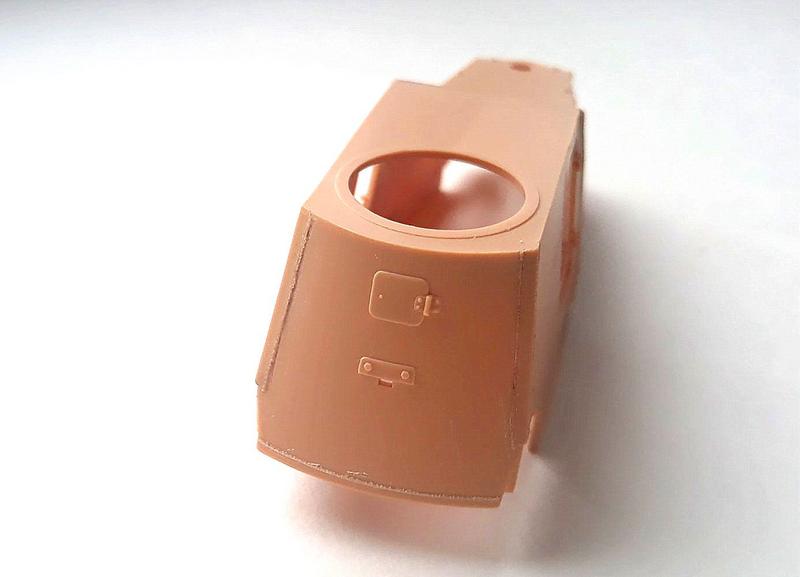

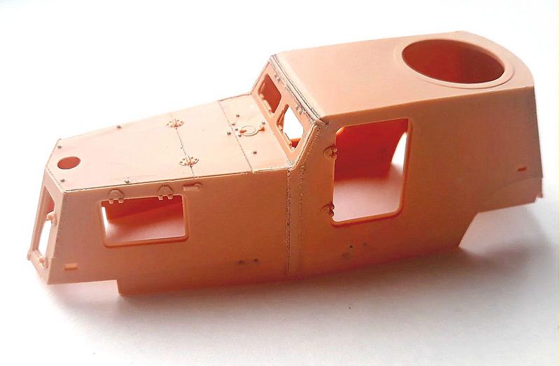

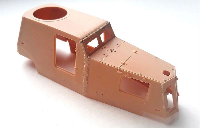

Непонятно зачем сделал сварные швы, которые получились довольно крупными для такой маленькой модельки biggrin  На мой взгляд, это было совершенно лишним biggrin . Будем считать (т.к. я делаю трофейную машину), что немцы заново проварили все швы, чтобы поделка большевиков где-нибудь на ухабах не развалилась по швам biggrin  Ну и поставил метизы от "МК" вместо невнятных "пупырышков" от "ХБ"....

Да, ладно наговаривать на себя. Нормальные швы. Это ещё нужно обязательно учитывать макро.
Сообщение отредактировал Hart - Воскресенье, 20.10.2019, 16:21
LokiДата: Воскресенье, 20.10.2019, 17:46 | Сообщение # 34
Сообщений: 3199
Репутация: 258
Зря швы делал. Получилось как на моём 40-м швы есть, но некопийные шо пипец. В реале их не сильно заметно. Попробуй немного зашкурить.

Может жидким клеем их пролить? Они смягчатся немного.
MerinДата: Воскресенье, 20.10.2019, 20:54 | Сообщение # 36
Сообщений: 2610
как бы хуже не вышло... sad

Швы оставлю как есть - будет мне урок, что "искаропка" - тоже неплохо biggrin  Или еще одну модельку куплю и сделаю полную "изкоробку" biggrin

А я посмотрел-посмотрел на швы, особенно при дневном свете biggrin , и заказал еще один БА-20 biggrin  Будет не так копийно, но красиво biggrin
