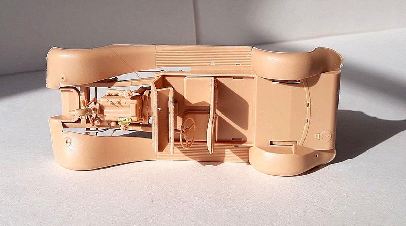

vftdrf47Дата: Вторник, 08.10.2019, 12:19 | Сообщение # 30
Сообщений: 635
Репутация: 202
Сборка началась...
Собрал раму и элементы подвески, все это установил на основание корпуса, собрал зачатки внутренностей кабины. Все это собиралось без каких-либо доработок, ибо не видно, а я не сторонник "сусликов" biggrin  (и так жизнь скоротечна biggrin ). Собирается все на удивление хорошо, без запилов и правок.
Также собрал колеса. Колеса у меня смоляные от "Комплекта ЗИП" на "М-1" (шоссейная резина), т.к. на первых БА-20 шин ГК еще не было. Смолу совместил с основой и тормозными барабанами от"ХБ", вроде нормально вышло...
А вот дальше буду пилить немного корпус - поменяю метизы, лючки, сделаю сварные швы.....
