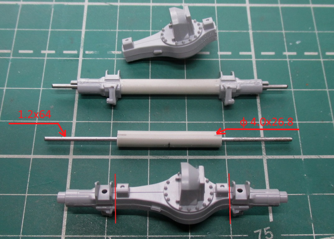

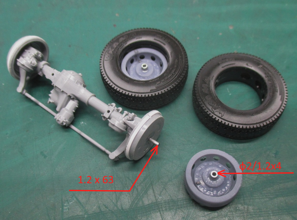

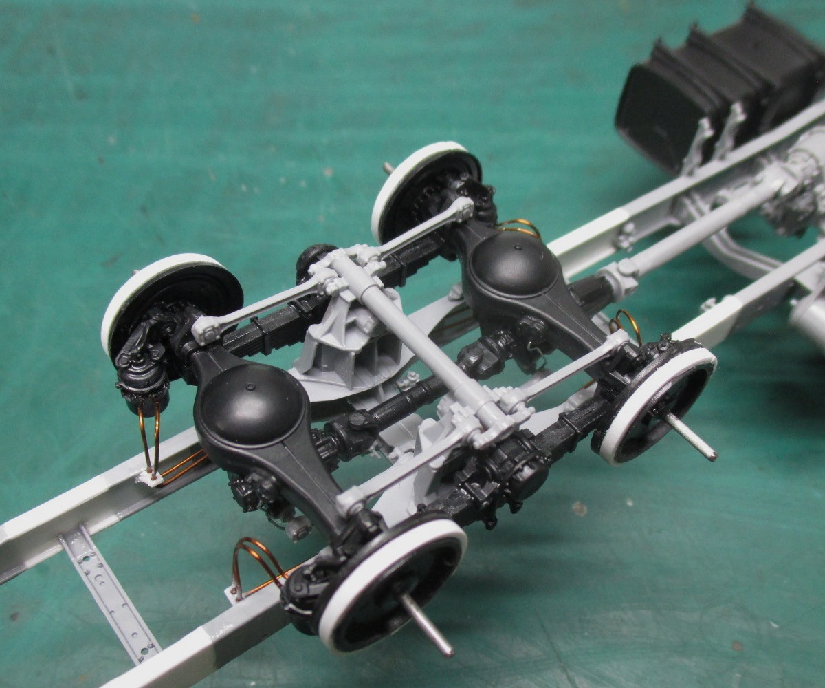

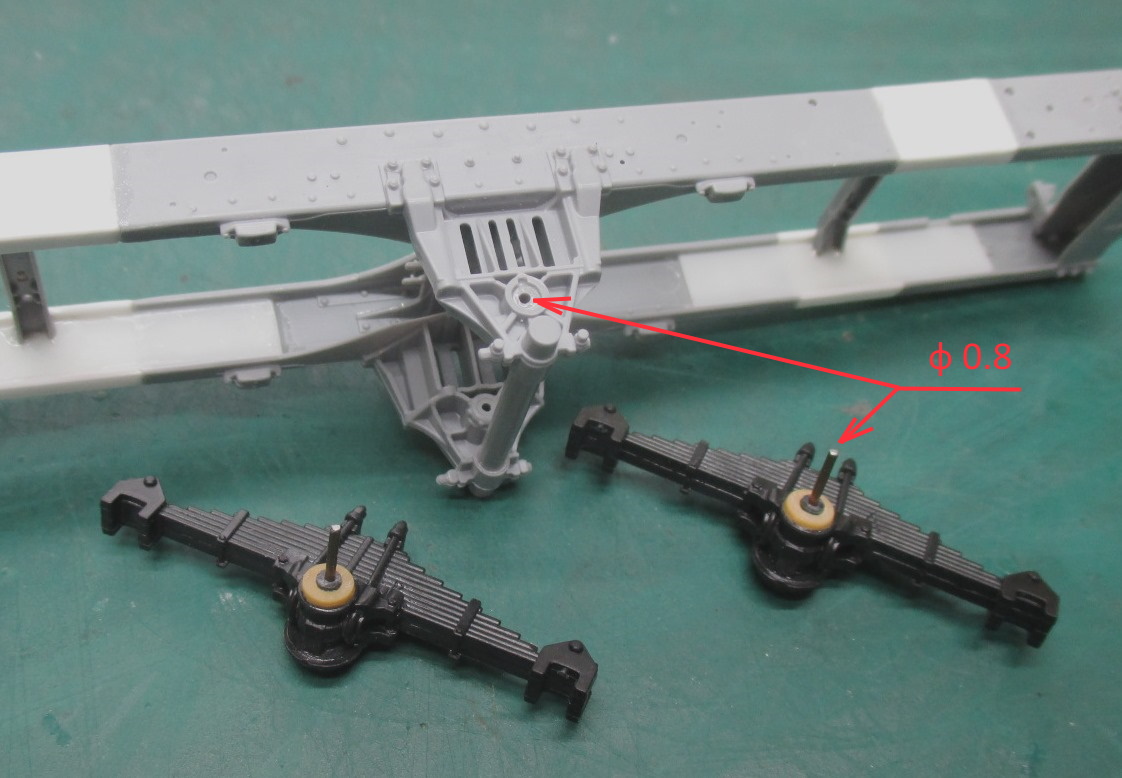

Панель рычагов вырезана , по контуру вклеена полоска .
В мосты вставлен усилитель проволока 0.8 мм , в наружной  части диска втулки .

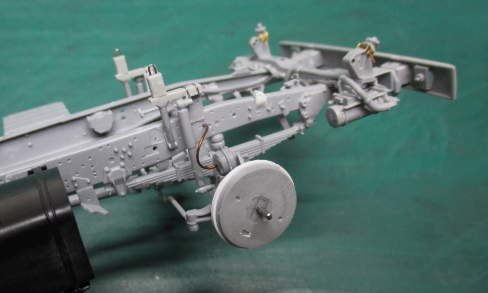

КарелДата: Среда, 17.09.2025, 22:39 | Сообщение # 484
Сообщений: 812
Репутация: 111

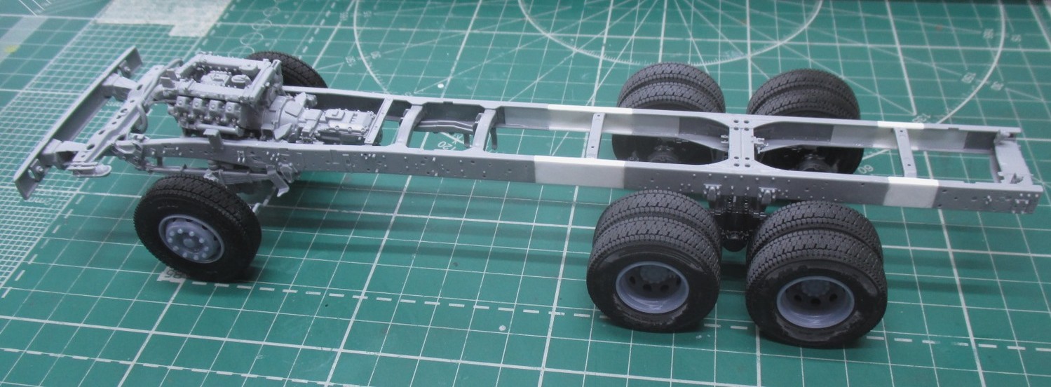

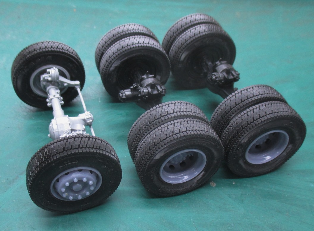

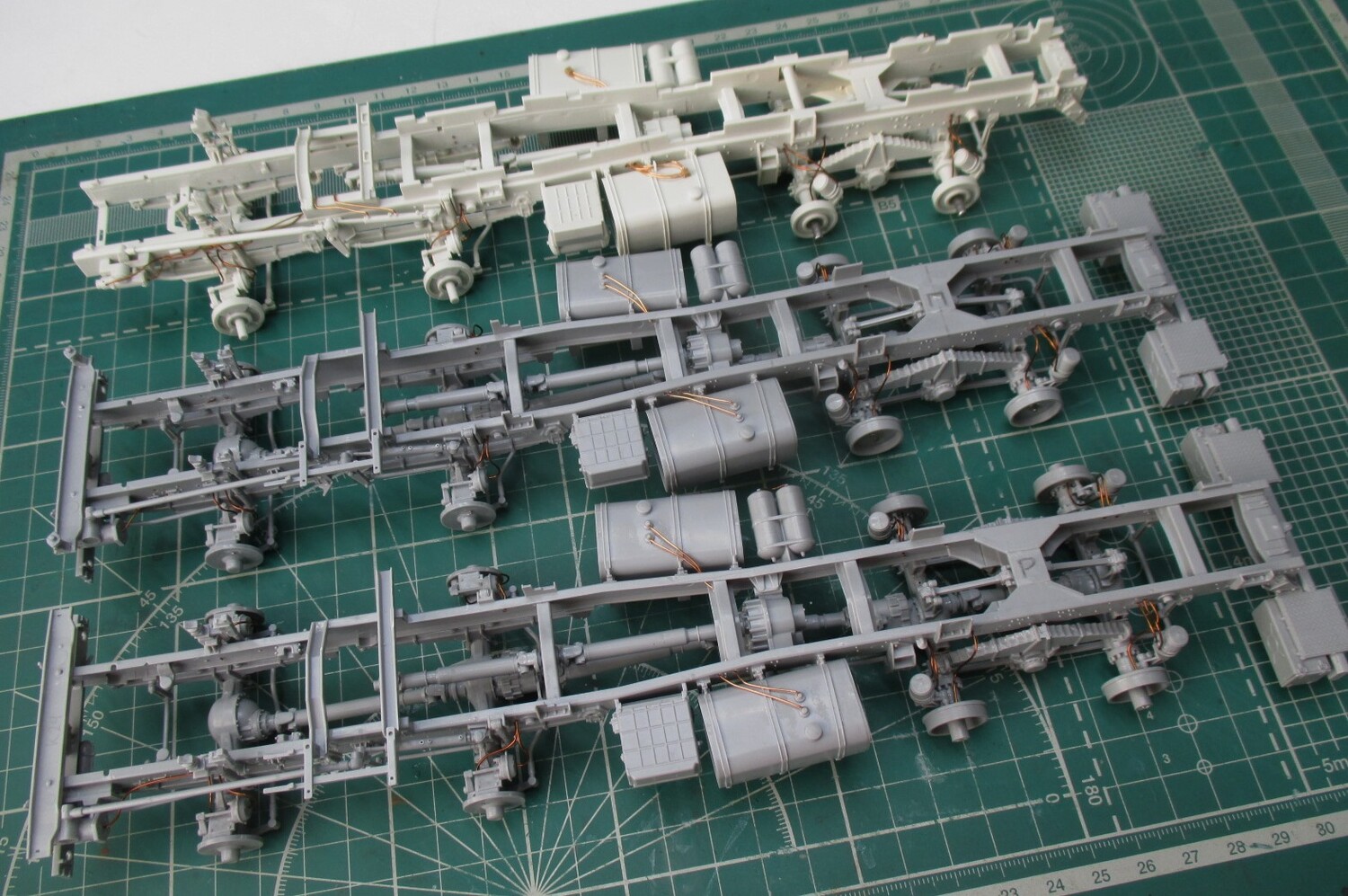

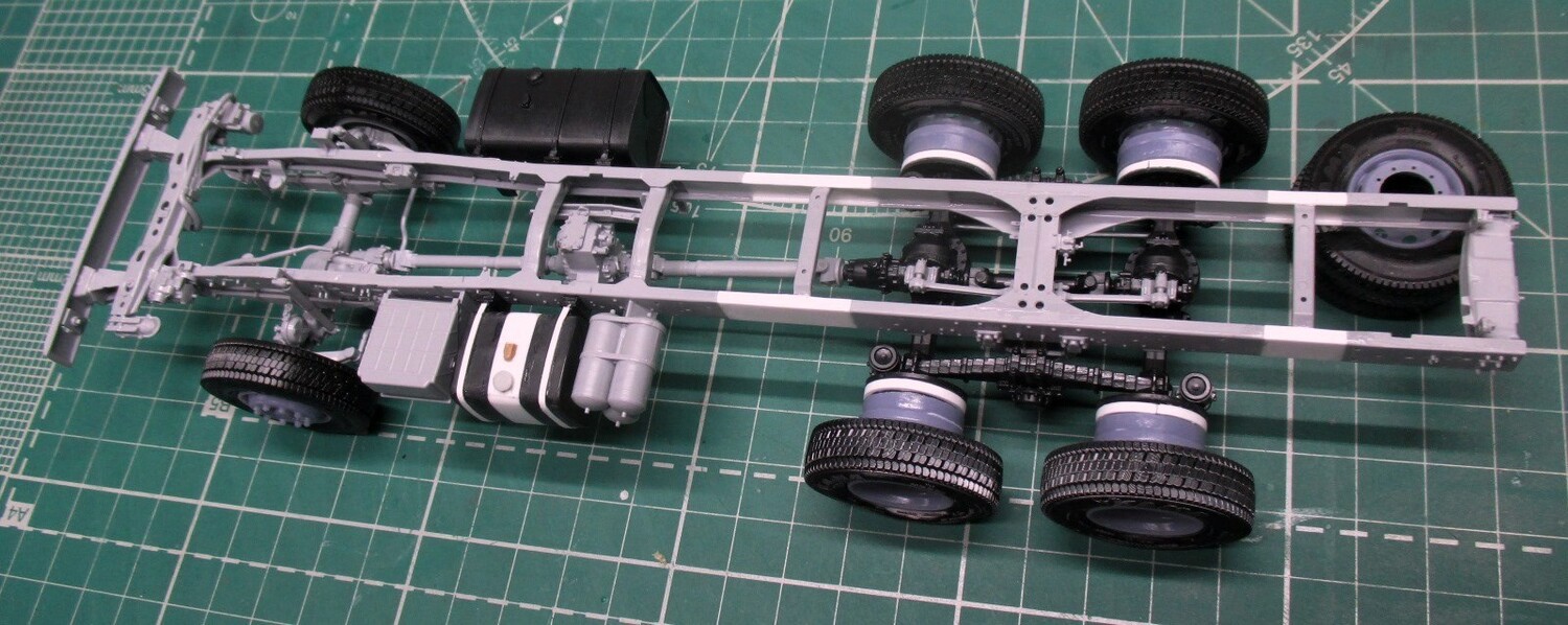

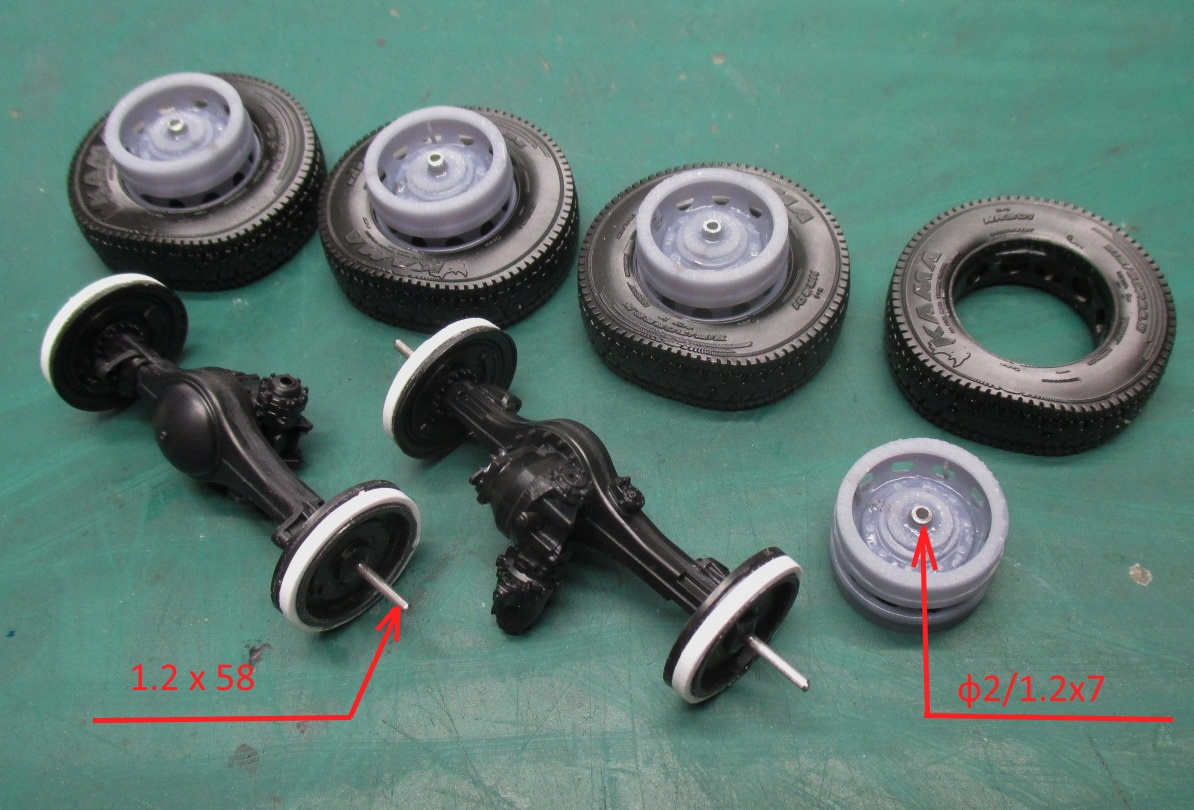

В работе очередное шасси - самоделка . Сборная солянка из наборов .
Колеса от " Военной миниатюры ".
Везде , где можно , ставлю усилители - проволоку . Так как в ступице отверстие больше , вставка - алюминиевая трубка .
Может , кому пригодится ...
Прикрепления: 2056813.jpg (300.8 Kb) · 0601869.jpg (323.5 Kb)
С уважением . Алексей .

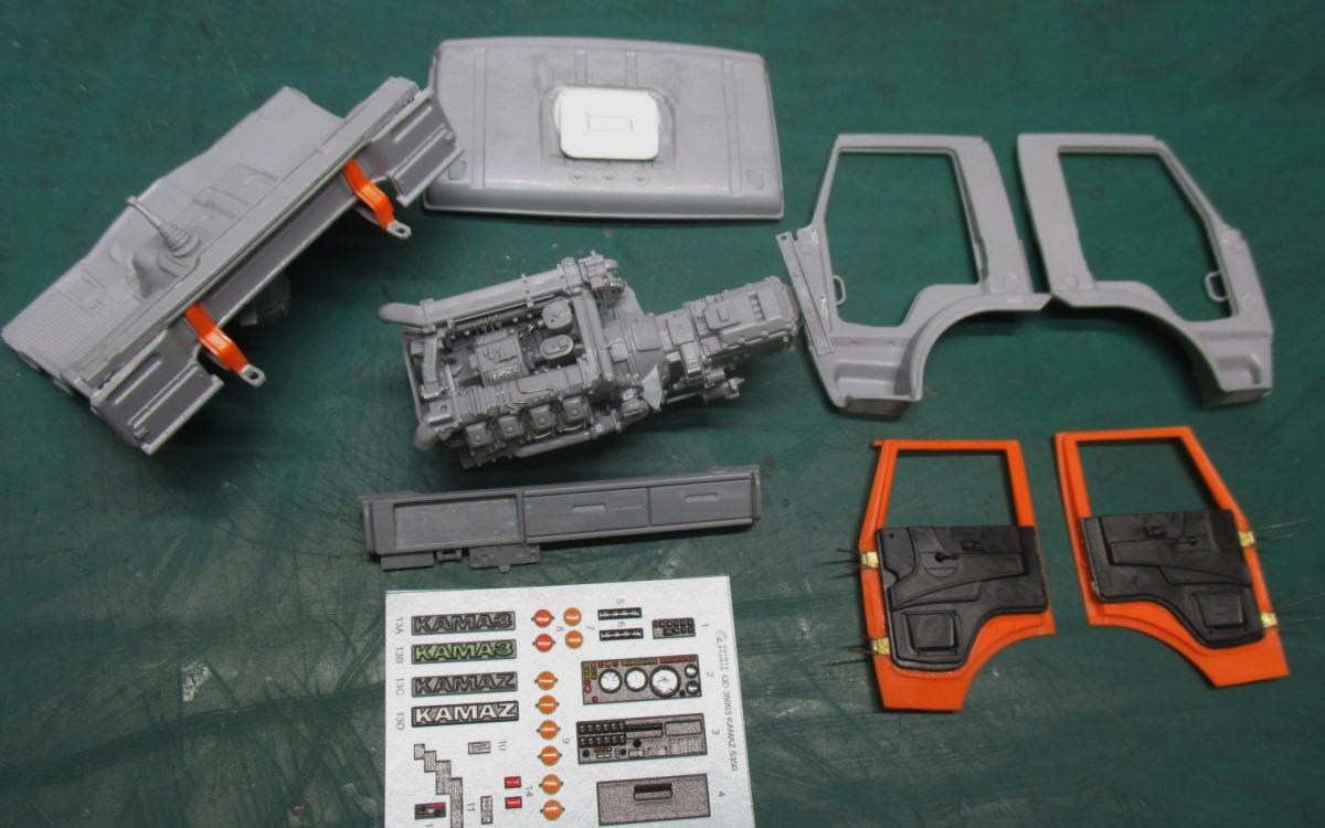

Потихоньку обрастаем деталями :     уже традиционно , подвижные двери , подъем кабины , приборка   "Квинта " ,
задние опоры кабины ...

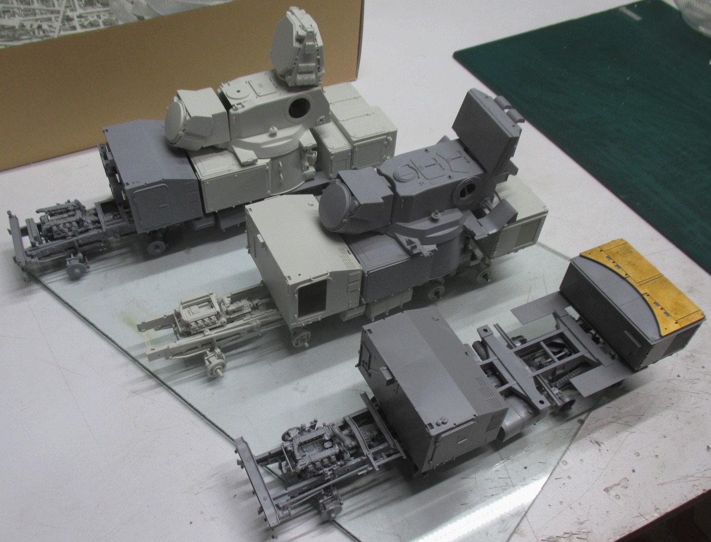

Секретное фото из цеха № 37 .  cool  cool
Набор " Панциря " от " Менга " взял за смешную цену на Озоне ( 3550 р ) , правда посылка из Китая шла больше 2х месяцев .
Хотел пустить ее на конверсию , взяв только новый радар , но после осмотра литников , - Панцирь и только Панцирь !!!
 Ходовая , кабина и вся мелочь сделана довольно грубовато и упрощенно ( возможно , я избалован " Звездой " biggrin  biggrin  biggrin  ).
В то же время нужно отметить , детали соединяются " на щелчок " .
В общем , решил скомпилировать .
Работаем дальше ...

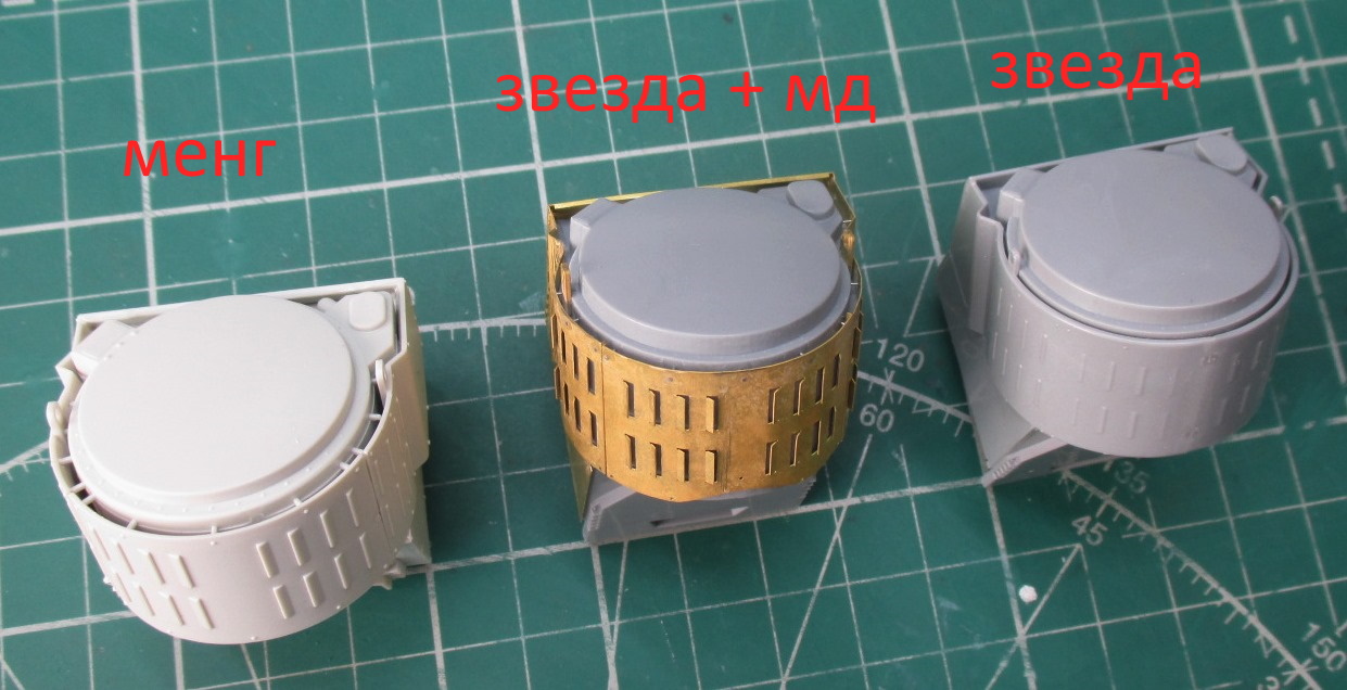

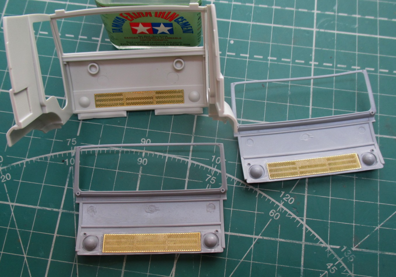

У Менга сетка из набора , у Звезды - МД , пришлось вырезать окна и стачивать по толщине .
Прикрепления: 1032354.jpg (239.7 Kb) · 2801370.jpg (296.7 Kb) · 7049964.jpg (229.8 Kb)

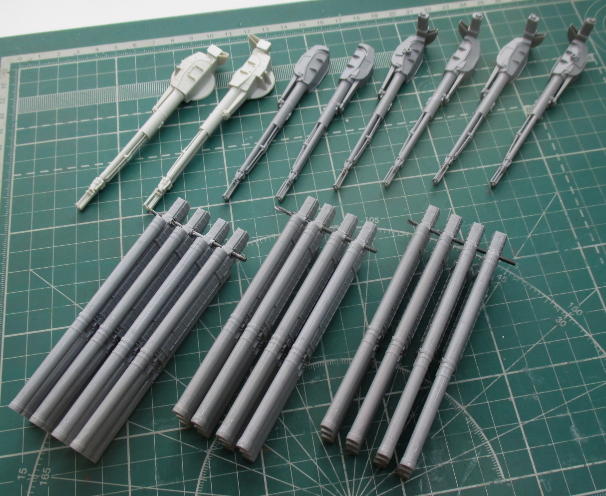

КарелДата: Понедельник, 10.11.2025, 19:41 | Сообщение # 493
Сообщений: 812
Репутация: 111
Энергоблоков много не бывает -
Как и оружия -
Немножко имитации пневматики -
Прикрепления: 8125800.jpg (383.4 Kb) · 6266849.jpg (332.9 Kb) · 0314497.jpg (384.8 Kb)

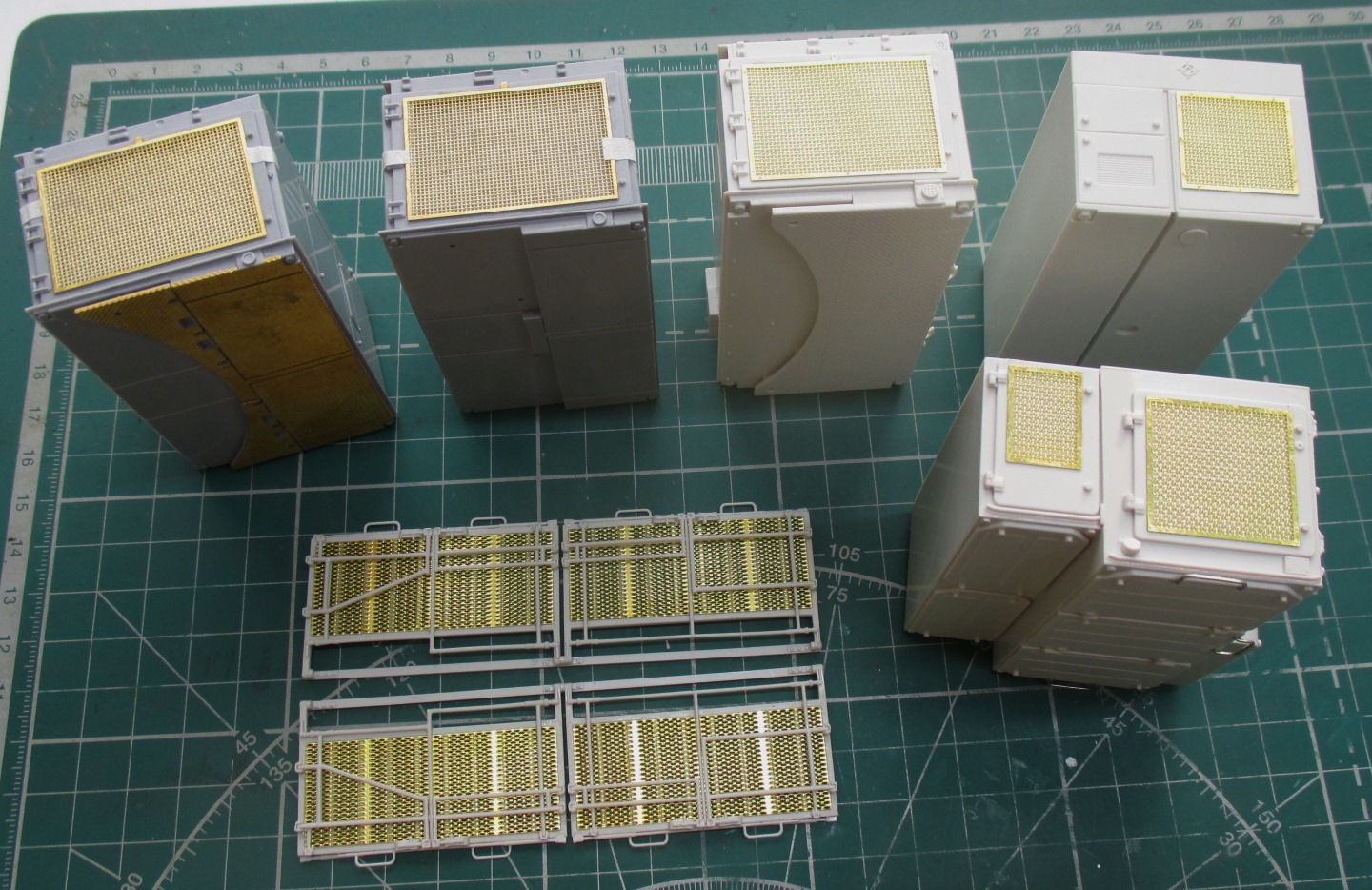

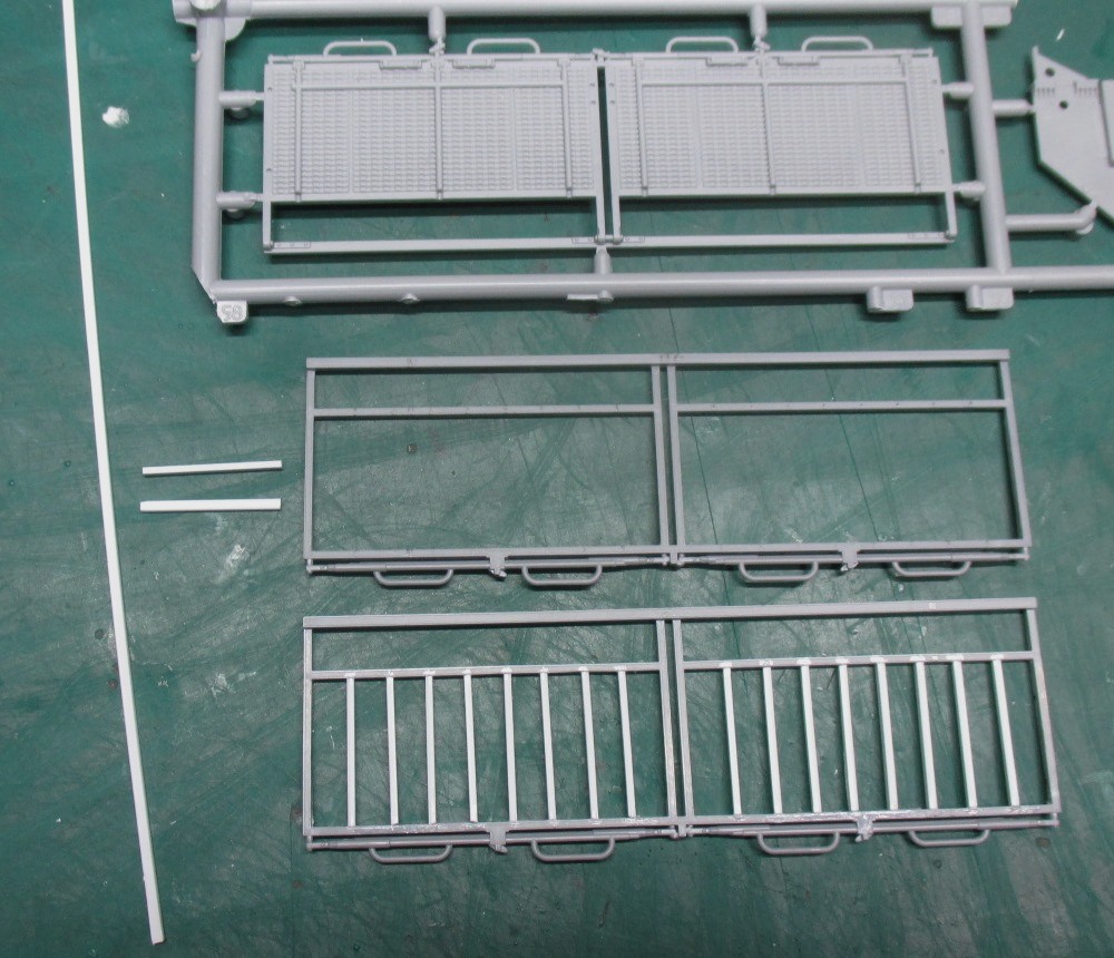

КарелДата: Среда, 12.11.2025, 23:49 | Сообщение # 494
Сообщений: 812
Репутация: 111

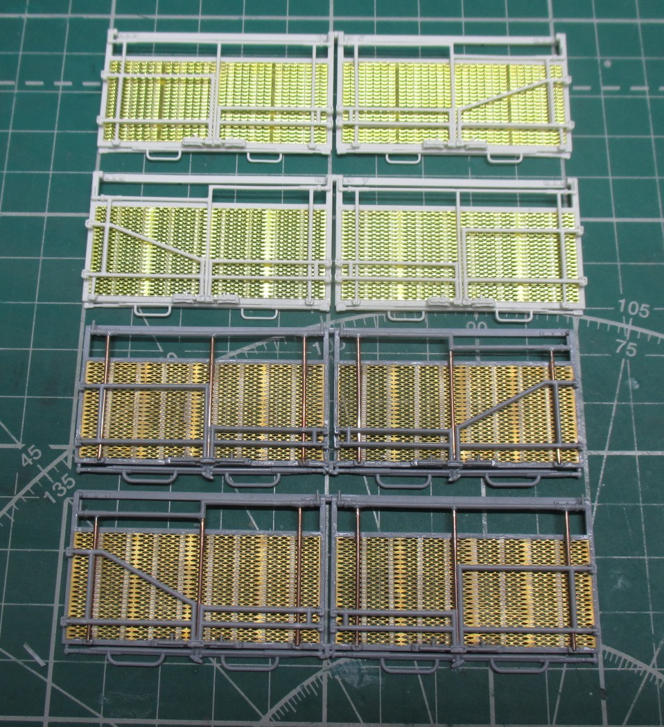

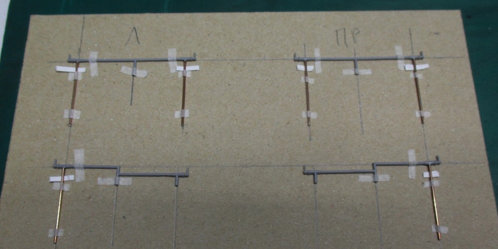

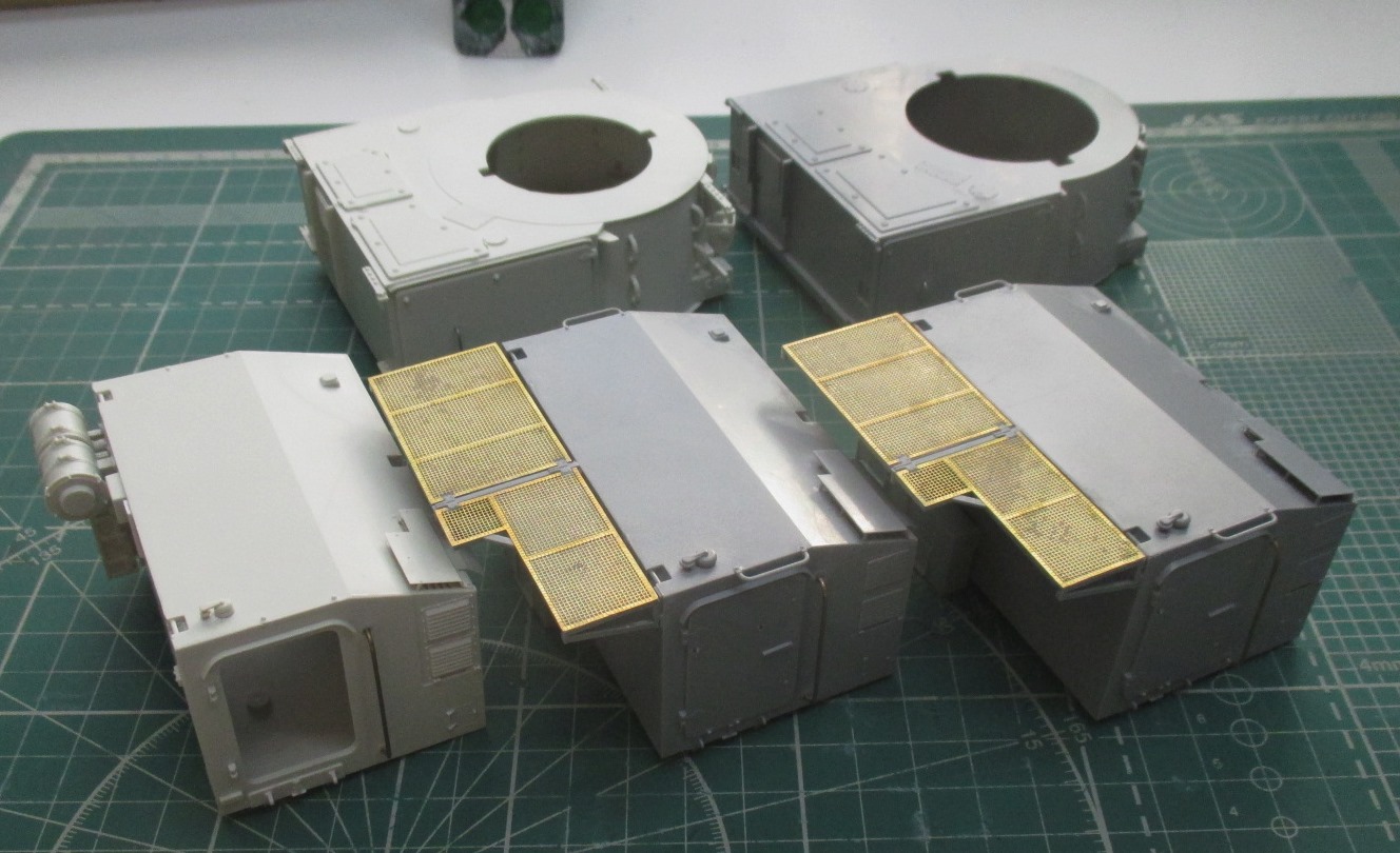

Доработал Звездовские площадки травлом от МД  .  Процесс ( в инструкции не указано наличие перемычек ) -
Для ровной склейки - пайки использую такие быстрые оправки - кондукторы (  достаточно жестко закреплены детали ,
и в нужный момент рука не дрогнет ) -
Прикрепления: 3134052.jpg (222.0 Kb) · 9961838.jpg (200.7 Kb) · 5349110.jpg (103.7 Kb)

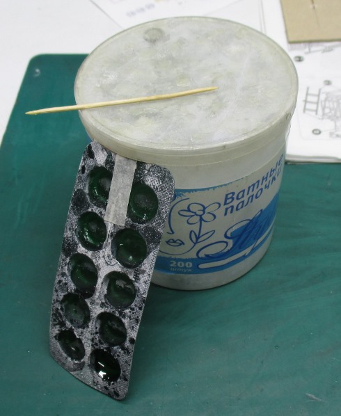

КарелДата: Среда, 12.11.2025, 23:56 | Сообщение # 495
Сообщений: 812
Репутация: 111

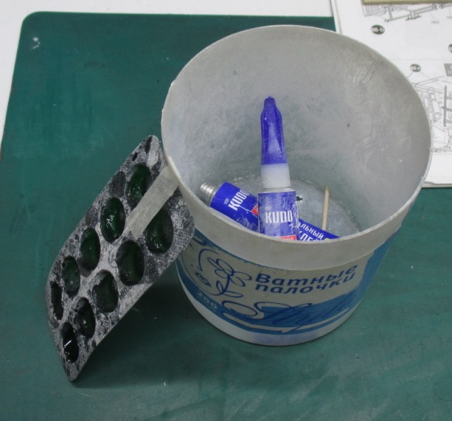

Ну и про Суперклей - к банке прилеплена планшетка от таблеток , капля клея в канавку , и удобно брать зубочисткой - 20 канавок .
после все убираю в коробку , не пахнет и не болтается .
Готовые площадки -
Прикрепления: 0105743.jpg (75.2 Kb) · 5241365.jpg (86.5 Kb) · 4031277.jpg (406.0 Kb)
