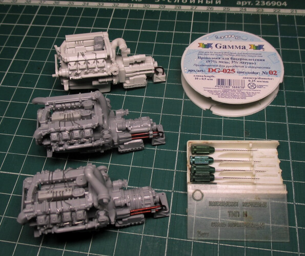

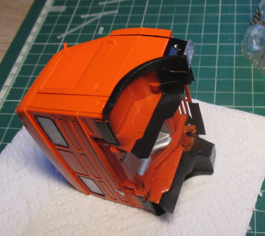

Движки в процессе доработки .  На Менговском кабину поднимать не буду , там чуть-чуть имитация .
для мелких отверстий пользуюсь " корневертками "  б\у из стоматологии .
P.S.  Хотя стоит - ли показывать доработки , все , кто хотел , свои Панцири уже собрали и на полку поставили ....

BaijiДата: Суббота, 15.11.2025, 20:56 | Сообщение # 497
Сообщений: 190
Стоит! Однозначно стоит!
Спасибо за процесс! Слежу с интересом.

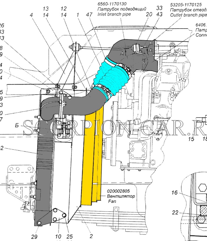

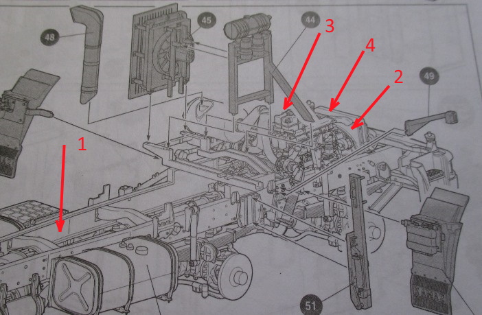

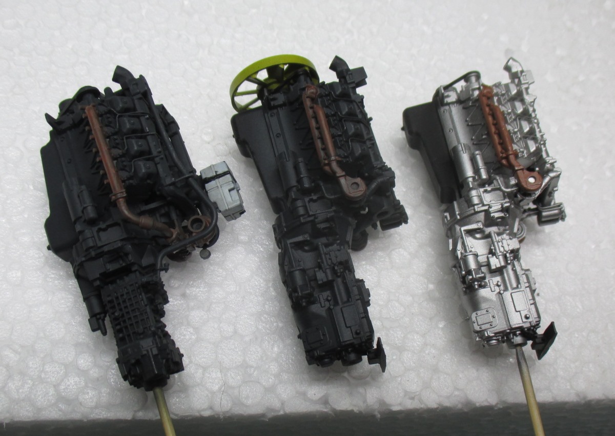

Тогда позволю себе " понудеть " про матчасть . Оно конечно совсем  " СУСЛИК " , но все-же,
раз уж танки разбирают до последней заклепки .....
В модели нет   -    1. ресивер слева в раме , 2. патрубки на кулер , 3.  лишний расширительный бачок .
4. не должно быть радиатора., только кожух .
Прикрепления: 3378640.jpg (138.1 Kb)
С уважением . Алексей .

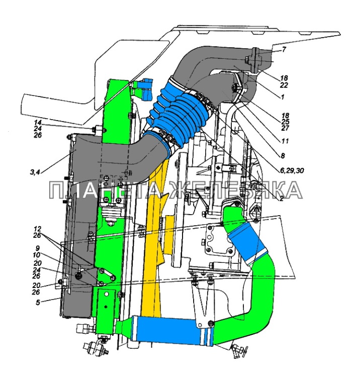

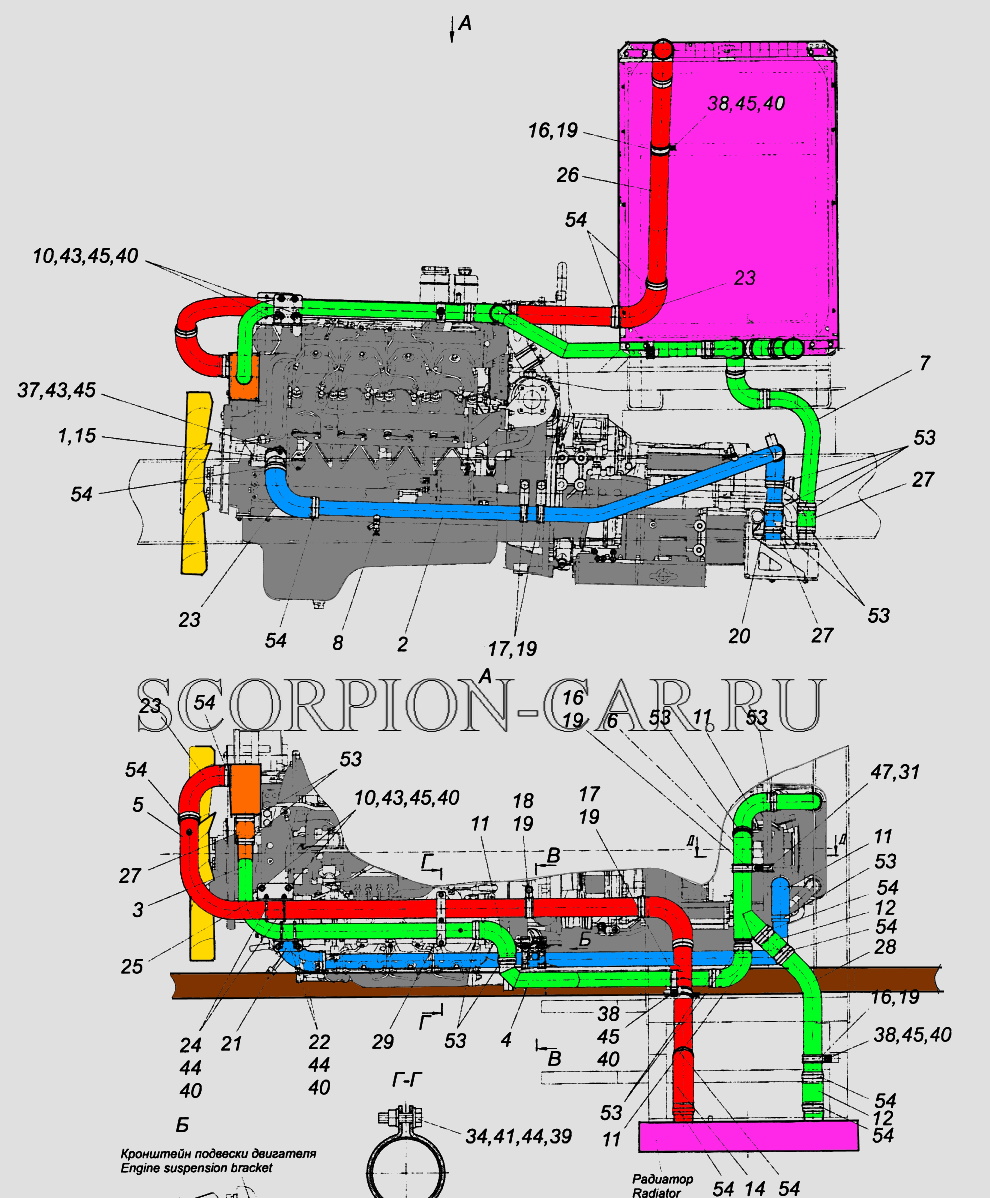

КарелДата: Воскресенье, 16.11.2025, 13:06 | Сообщение # 499
Сообщений: 812
Репутация: 111

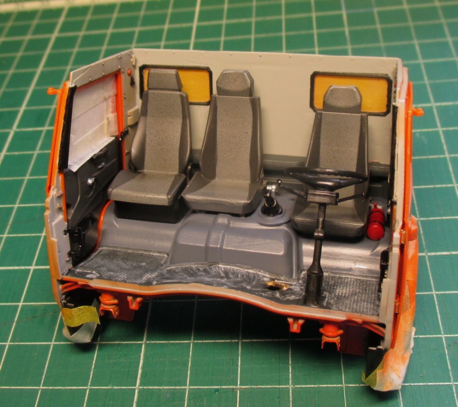

На обычном Камазе идет такой " пакет "  -  кулер , радиатор , вентилятор .
На " Панцире " немного по другому , только кулер , кожух и вентилятор .
Система охлаждения находится слева за кабиной .
Прикрепления: 8734894.jpg (156.2 Kb) · 8720551.jpg (197.3 Kb) · 5636686.jpg (408.8 Kb)

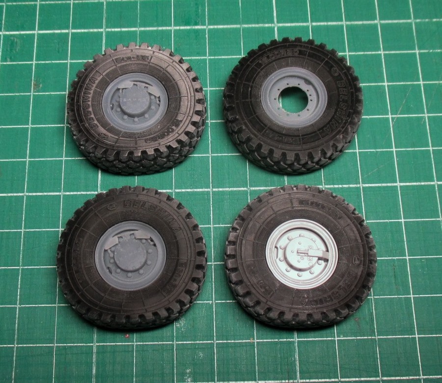

КарелДата: Воскресенье, 16.11.2025, 17:56 | Сообщение # 500
Сообщений: 812
Репутация: 111

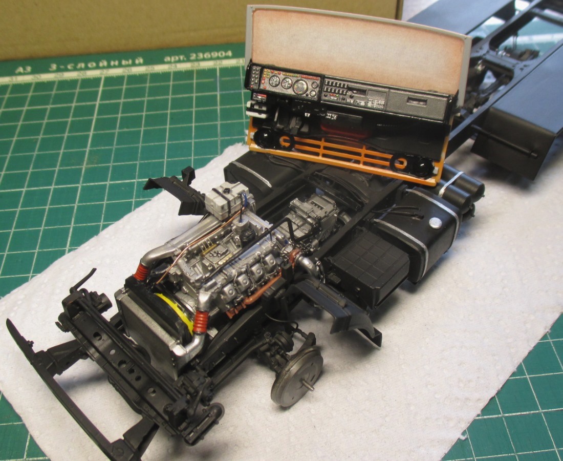

Для модели заказал колеса от " Военной миниатюры ".
Передние - задние ступицы разной высоты , диск от Звезды так же подходит .
Я обычно ставлю внутреннюю часть пластиковую .
И не в качестве рекламы , а для выбора -
Есть несколько альтернативных наборов колес :
1.  Миниарм .  Несколько вариантов , ранние , поздние , под Звезду , Менга , Тайгера
   +   Смола высокого качества , кому то с ней удобнее работать .
   _    Только под нагрузкой .
2.   Арма .   Смола . Под нагрузкой .
   Сам в руках не держал , по отзывам 50 на 50 .....
3.  Московская  " ЪУЪ ".    3д печать .
    + немного дешевле . разные ступицы .
    _ Только под нагрузкой . нужно самому снимать с рамок .
4. Военная миниатюра .  3д печать .
    +  ранние - поздние ступицы . покрышки Белшина и Мишлен .
        варианты под нагрузкой и без .можно заказать смешанный вариант .
     _  Бывает , приходится немного подождать отправки ( очередь ) .
Кстати , для самодельщиков - у печатников вышли комплекты для Камаз - Батыр .
Прикрепления: 9580241.jpg (228.6 Kb)

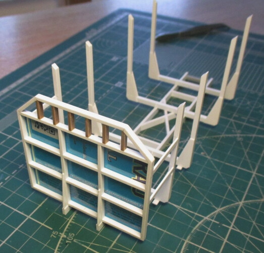

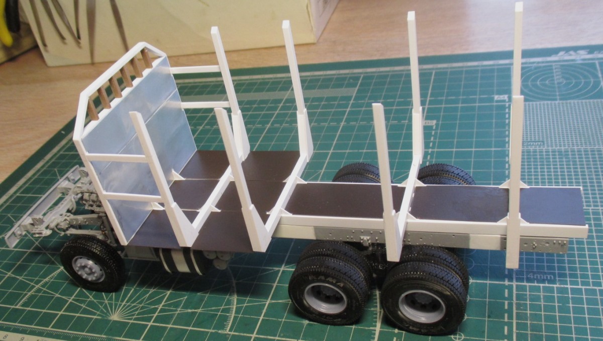

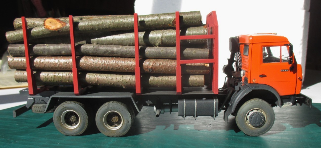

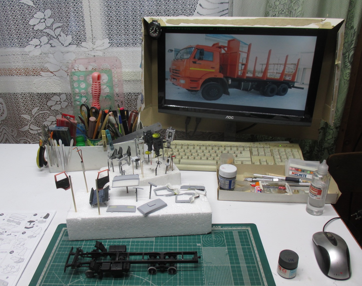

КарелДата: Среда, 11.02.2026, 10:39 | Сообщение # 501
Сообщений: 812
Репутация: 111

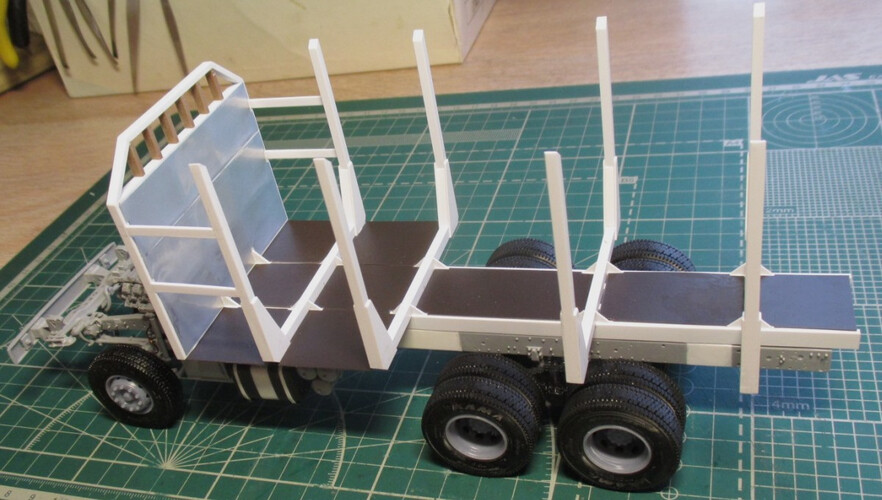

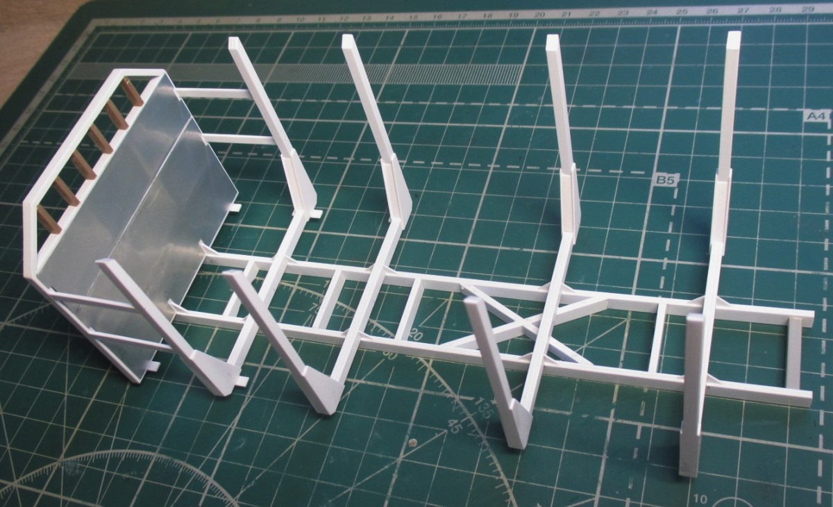

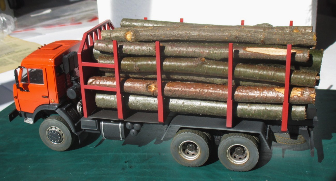

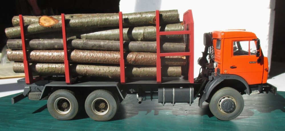

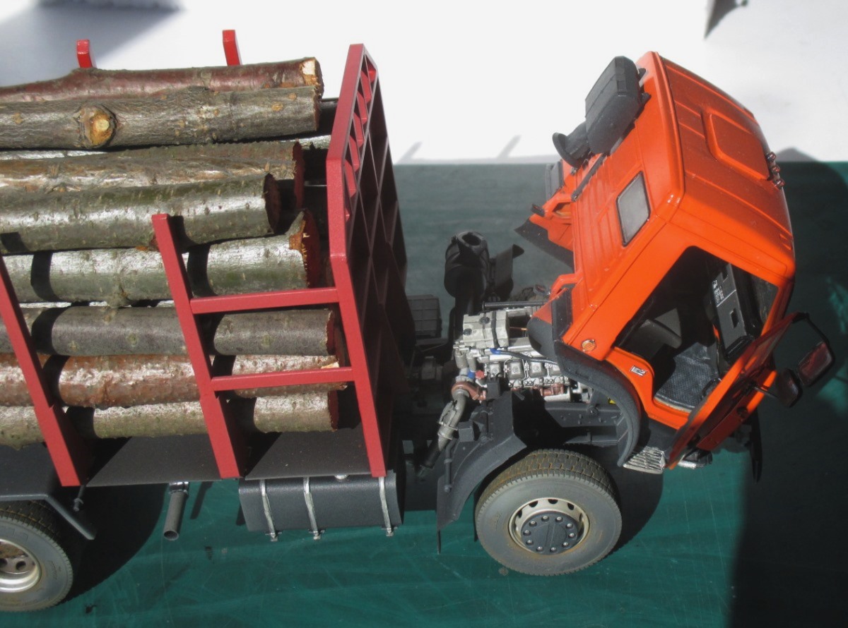

Небольшой прогресс по лесовозу .
Прикрепления: 9281304.jpg (214.4 Kb) · 9927886.jpg (172.8 Kb) · 5663363.jpg (196.6 Kb)
HartДата: Среда, 11.02.2026, 14:48 | Сообщение # 502
Сообщений: 9020
Очень четко и аккуратно!
