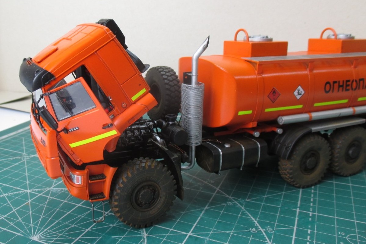

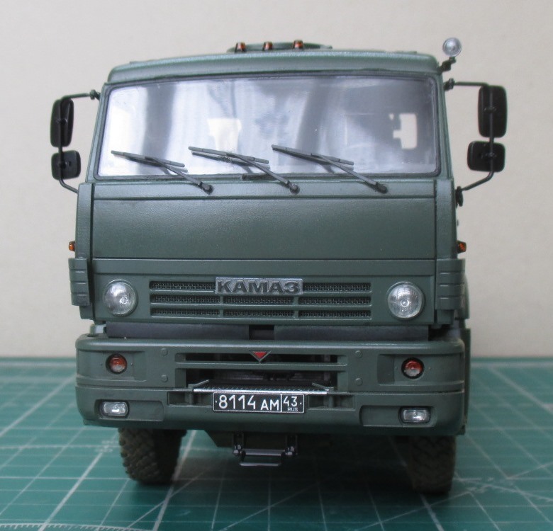

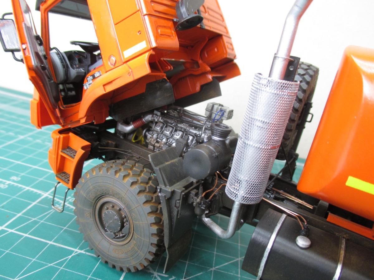

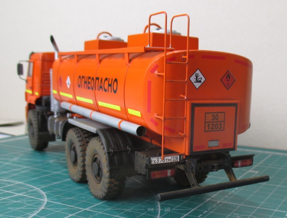

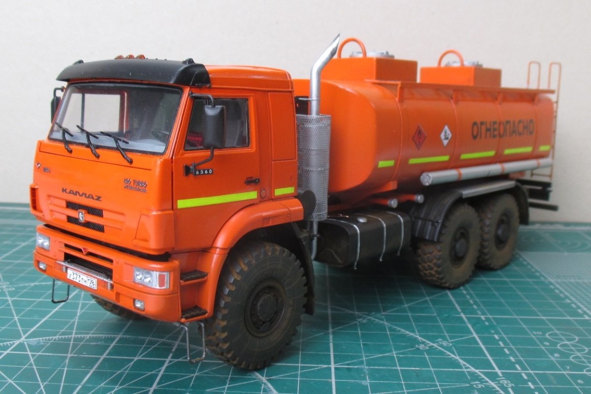

Дворники пластиковые из набора , укоротил посадочные ножки , что бы не мешали поднимать облицовку ,
Бампер серый от " Панциря " , вырезал окна для фар , из 3мм пластика корпус фар , засверлены 3,2 мм , у сверла переточен кончик для нужной формы .
Корпус фар - серебрянка , отражатели - хром .
Наружное стекло - из 0,2 мм блистер - пленки .
Прикрепления: 5286725.jpg (137.1 Kb)
С уважением . Алексей .

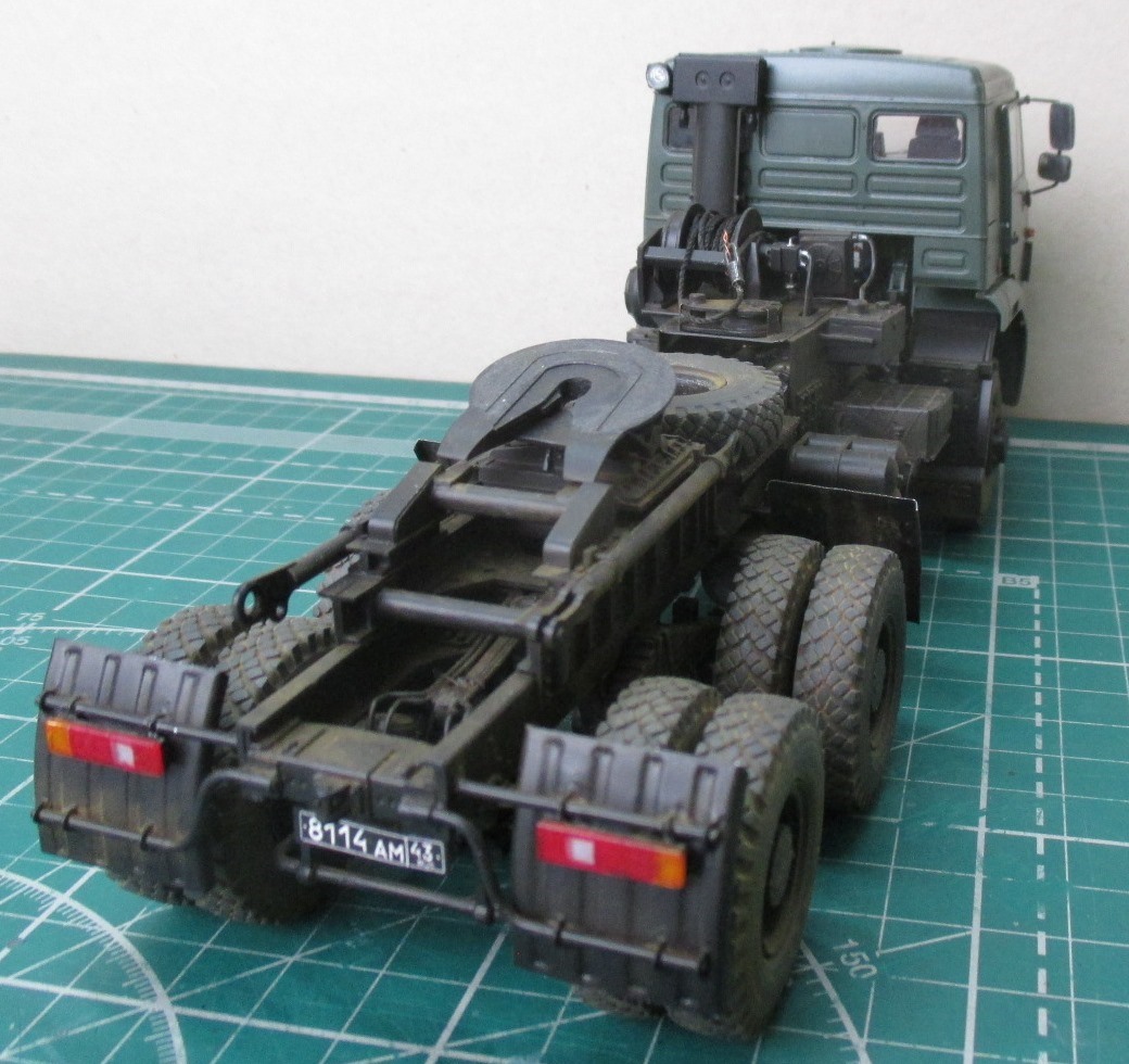

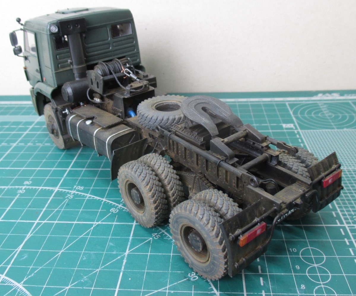

КарелДата: Среда, 07.05.2025, 16:00 | Сообщение # 467
Сообщений: 812
Репутация: 111

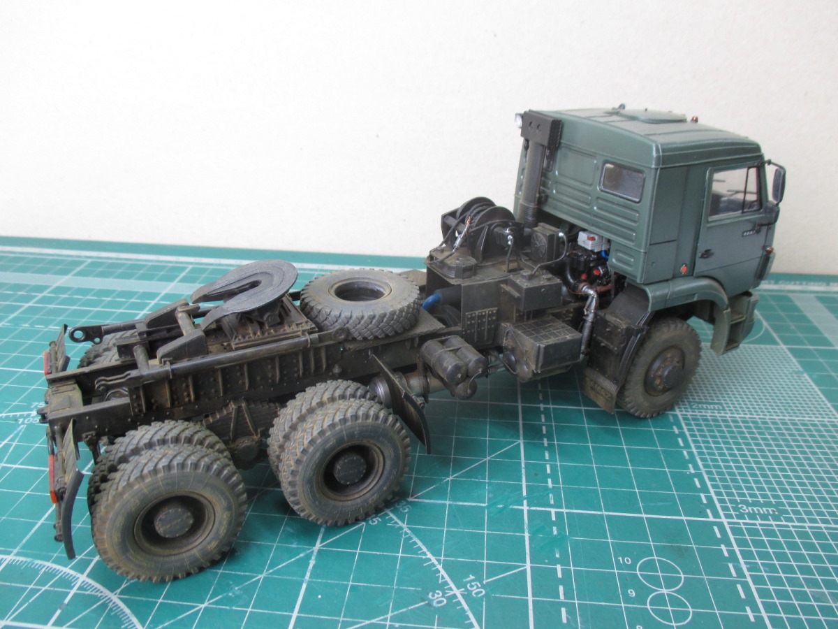

Процесс -
Прикрепления: 1000701.jpg (136.4 Kb) · 2141787.jpg (137.1 Kb)

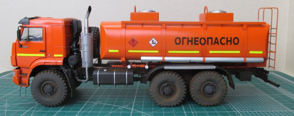

TolkalinДата: Четверг, 08.05.2025, 11:56 | Сообщение # 475
Сообщений: 1168
Отлично смотрится! Глянцевые поверхности очень аккуратно и масштабно покрашены.

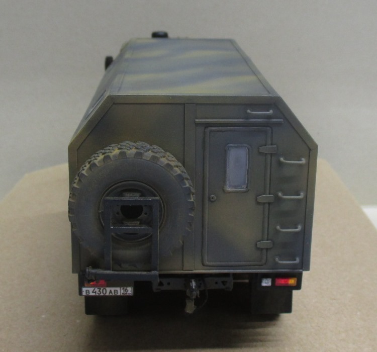

КарелДата: Воскресенье, 01.06.2025, 22:19 | Сообщение # 477
Сообщений: 812
Репутация: 111

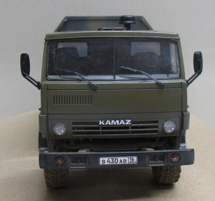

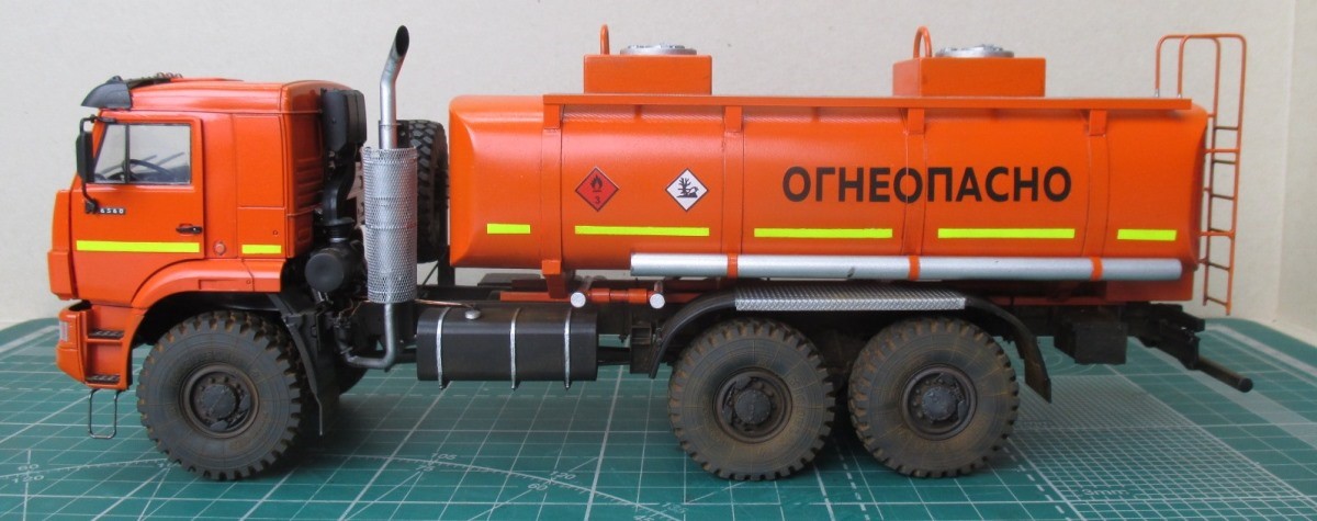

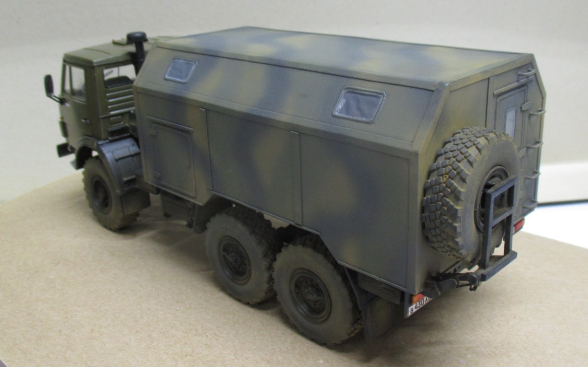

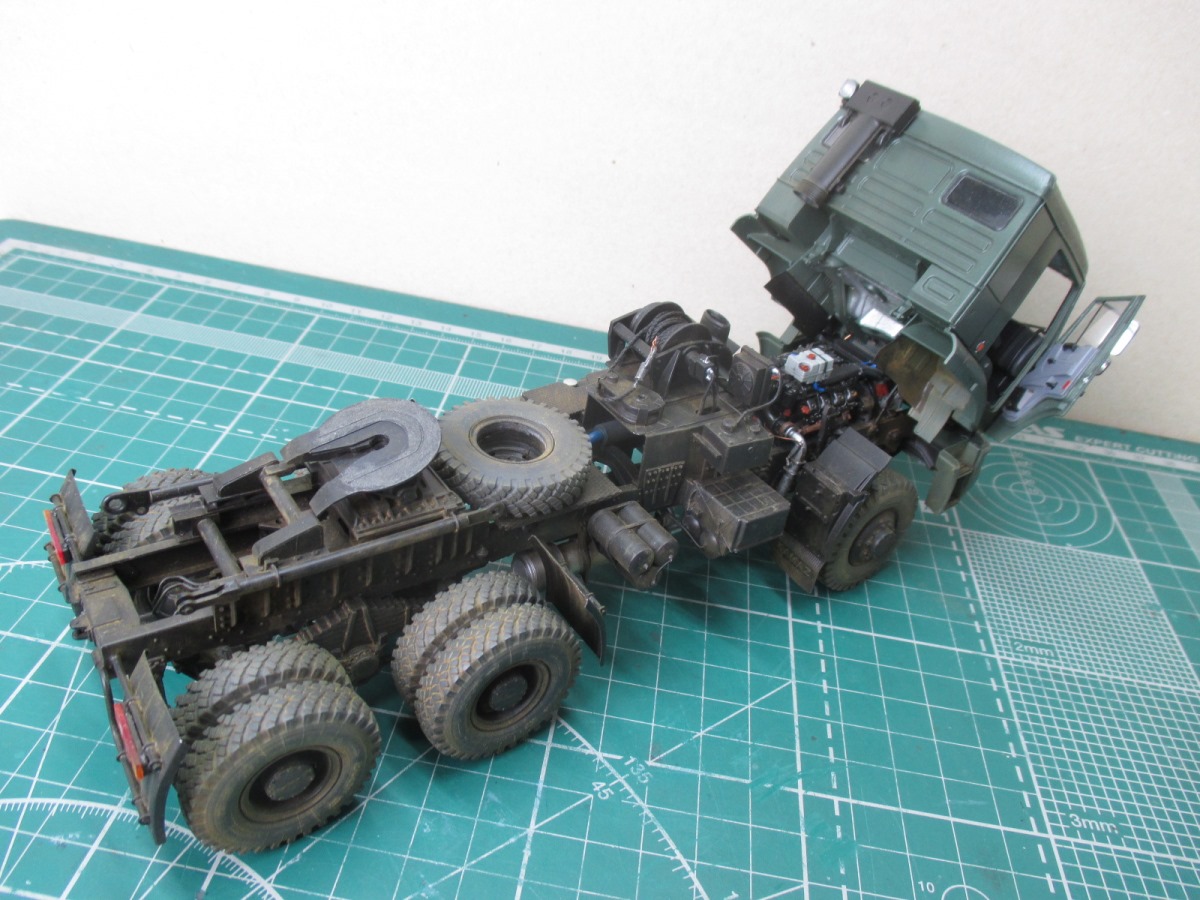

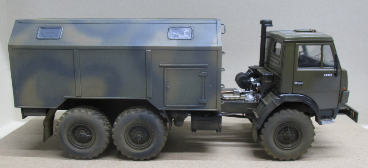

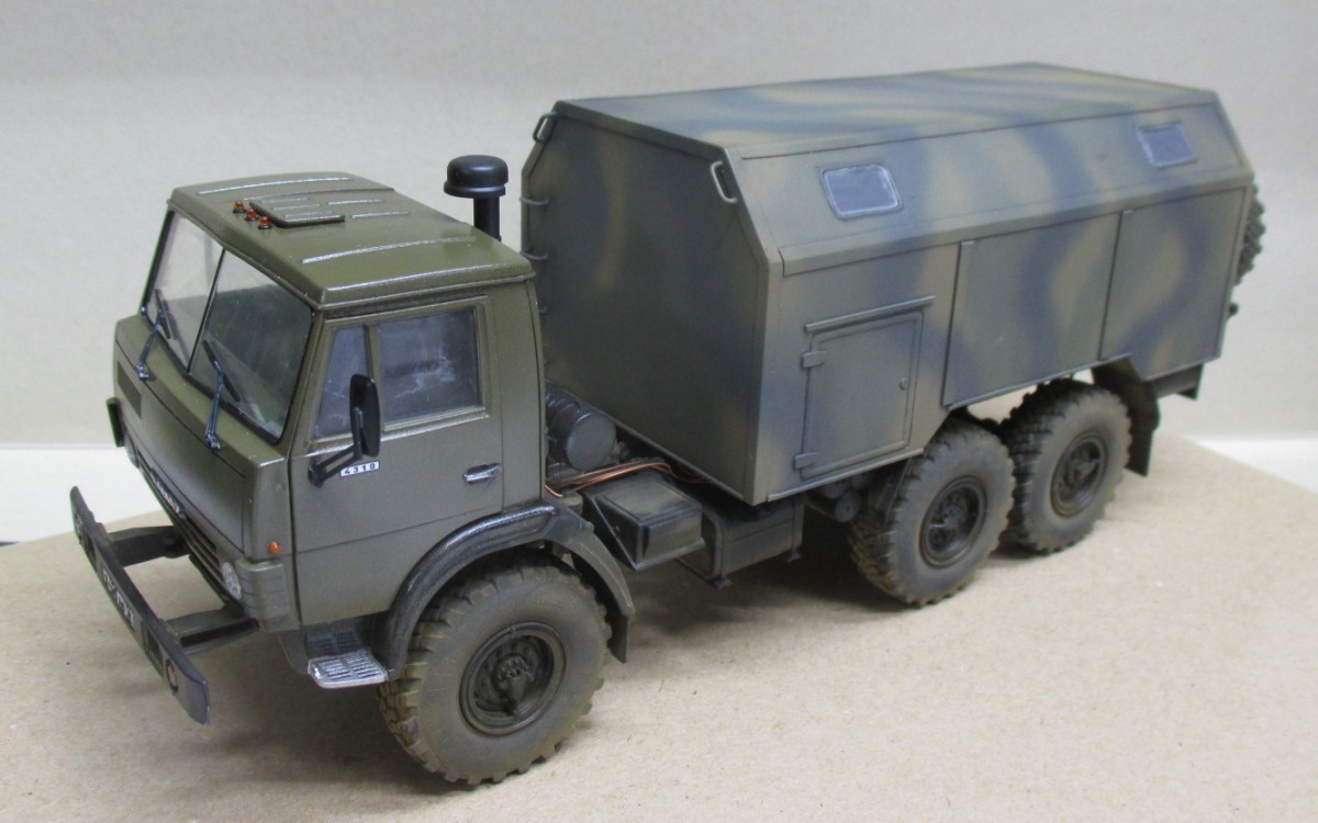

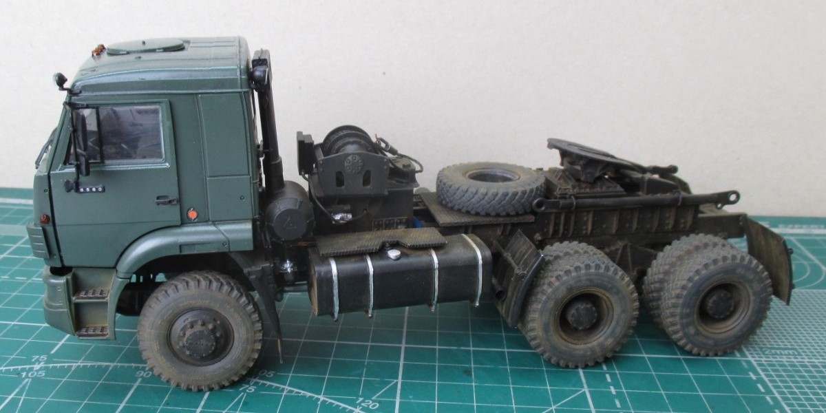

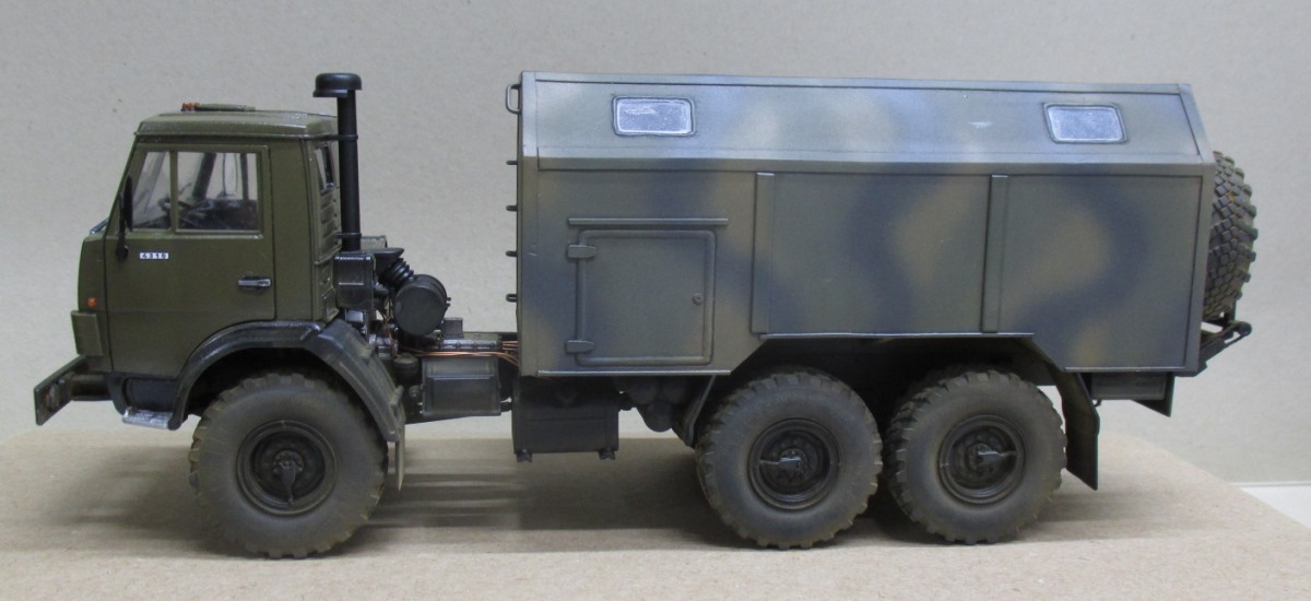

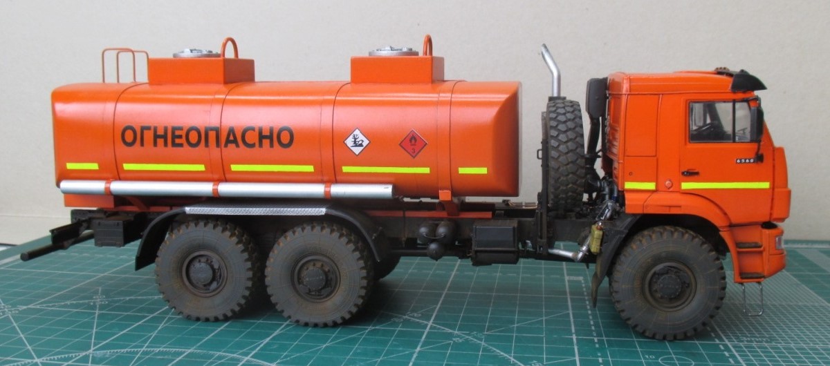

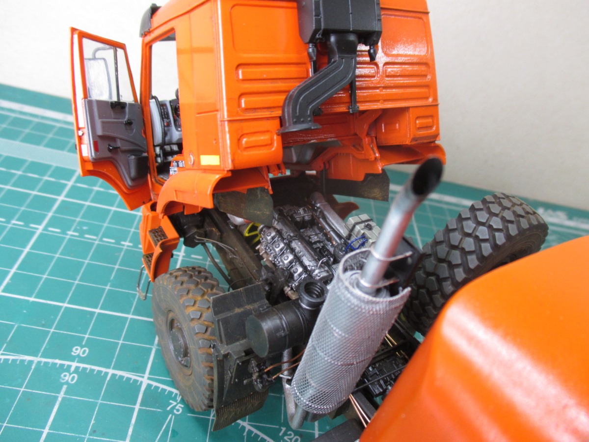

Ликвидировал еще одну коробку - долгострой .  Камаз-4310 от ICM .
Сама модель была собрана еще в 20-м году , сейчас дошло до покраски .
Доработки минимальные , КУНГ полностью самодел .
Честно говоря , пластик в наборе не понравился ( его качество ) , со " Звездовским " работать намного приятнее .
Итог - под-уставшая , но еще крепкая машина ...

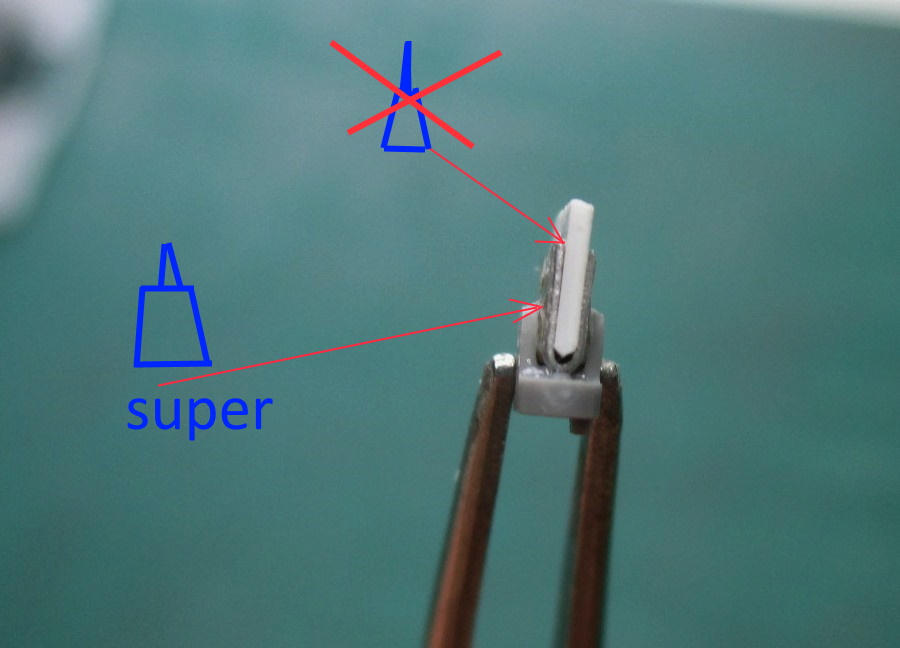

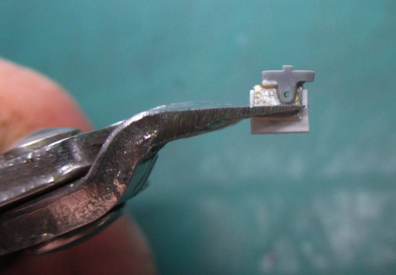

Пост не по теме Камазов , но вдруг кому пригодится ......

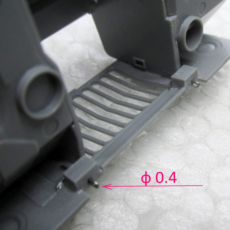

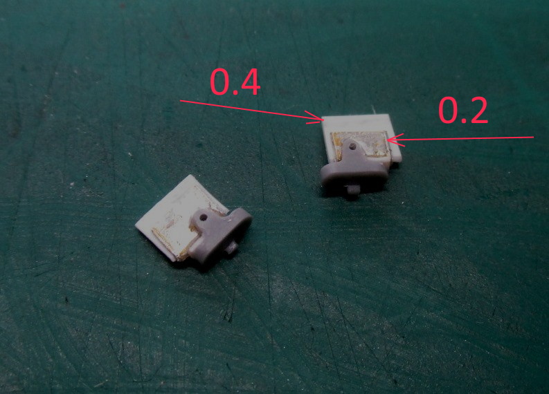

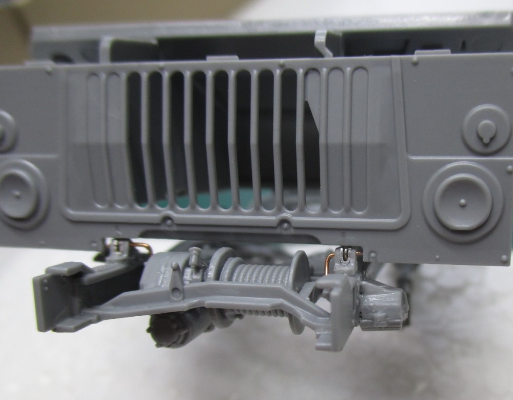

Сын собирает новинку от " Звезды "  -  ГаЗ-66  , упросил помочь , сделать подъемной кабину .
Мой вариант решения -
К передней стенке вклеены бобышки для прочности , вставлены проволочные 0.4 мм проушины .

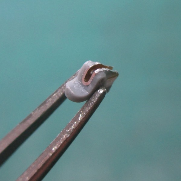

В нижние кронштейны - усилитель -   П - образная пластинка из 0.2 мм алюминиевой фольги , внутри для калибра зажата полоска
пластика 0.45 мм  ( НЕ КЛЕИТЬ !!! )    .   ( Размер большой - удобнее держать ) .
Прикрепления: 8863296.jpg (151.1 Kb) · 0584959.jpg (142.8 Kb) · 0236428.jpg (105.8 Kb)
КарелДата: Пятница, 13.06.2025, 10:02 | Сообщение # 480
Сообщений: 812
Репутация: 111

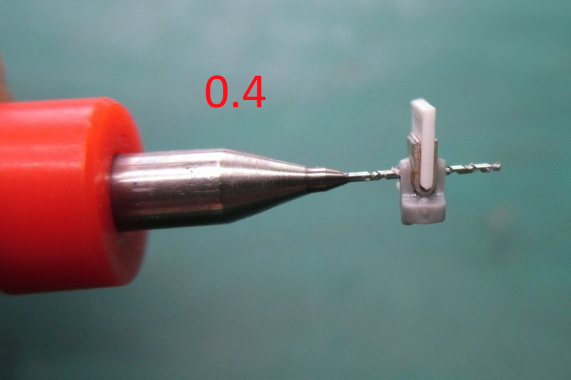

После сверлим ,  лишнее обрезаем . Убираем вставку .
Прикрепления: 8556150.jpg (73.7 Kb) · 6857166.jpg (69.3 Kb) · 7712769.jpg (55.7 Kb) · 6396590.jpg (116.2 Kb)
